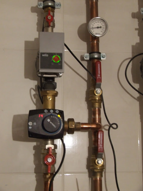

Может быть кому-то пригодится: на фото сервопривод смесительного поворотного клапана.
Фишка сборки в том, что сам сервопривод внутри уже имеет контроллер и выносной дачтик температуры, который можно поцепить в контрольную точку.
На приводе можно накнопать и задать температуру - и привод будет вертеть клапаном, поддерживая заданную.
Работает по алгоритму как на отопление, так и на охлаждение.
Делает Афризо, стоит около 120...140Е.

Такое давно у ESBE было, но цена только за привод порядка 250-300 евро.

я их в том году уже ставил ;)
правда дизайн изменили и нельзя без кулибничества передать управление сервопривода другому контроллеру
.... чем хуже будет?
C точки зрения получения конечного результата в смесительном узле для теплых полов наверное ничем.
Клапан, правда, разделительный - но кого это волнует :)
В привязке к моему объекту и решаемой задаче - мне не подходил.

Блин, для управления другим контроллером есть исполнительные приборы попроще и подешевле. Какой сакральный смысл переделывать существующий?
Афризовские поделки садятся на клапаны есбе. И я так подозреваю, что только на эсбе и садятся. Уж больно хитрая база и переходники.

А если взять для этой задачи herz 1776139 трехходовой и к нему же herz 1742006 головку с выносным датчиком. цена вопроса до 35евро за комплект. чем хуже будет?
Тем, что первый вариант имеет перспективу на апгрейд до полноценного регулирования, а второй - нет.
Ваш вариант не имеет промежуточных точек. Только "закрыто-открыто".
Для гидравлики это вообще "ахтунг".
Он может работать как разделительный на обратке и как смесительный на подаче только развернутый наоборот.
Его, конечно, можно ставить как угодно, но 7761 это разделительный. На корпусе показано направление движения среды. Если он нарисован на схеме на обратке, это не значит, что он работает на смешение.
www.herzvalves.com/www/downloads/DS_7761_RD_Thermostatic_Three_Way_Valve.pdf
Если нужен именно смесительный, нужно брать именно смесительный.
