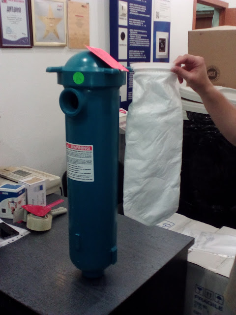

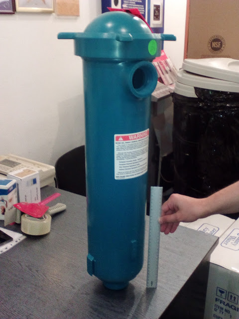

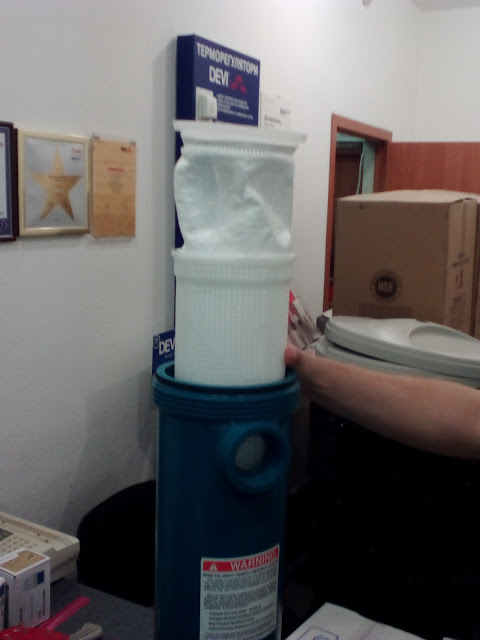

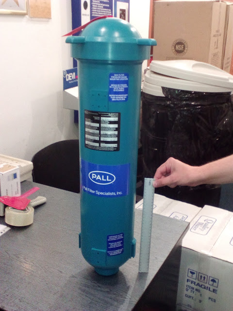

Сбылась мечта идиота - попали в руки промышленные мешочные фильтры FSI.
Из плюсов: большая продуктивность, можно подобрать мешок любой нужной "микронности", в отличии от картриджей, мешочные фильтры имеют больший ресурс и не так забиваются.
Из минусов: очень дорого :)
А ты нас не пугай. Говори сколько стоит.
От 10...12К грн. :)
За штучьку.
Без мешочька.
От 10...12К грн. :)
За штучьку.Без мешочька.
А чего там внутри? Ну кроме мешочка. Может из нержавейки сваять можно.
От 10...12К грн. :)
За штучьку. Без мешочька.
НЕ СТРАШНО, даже с мешочком. Андрюха, если самопромывной Хоноловский фильтр с 100 микронкой сеткой забивает за час.
Это балолайкак спасет, дня на три до чистки?
Серега, там в мешочке площадь фильтрования как у полсотни твоих самопромывных хонивелов :)
На три дня хватит :).
Мешочек кстати имеет самую большую дырку 50 мкм. И стоит около 50 у.е. :)
Это промвариант. Терпим и платим.

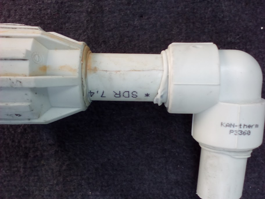

Ничего не предвещало беды, но детских 3 атм проверочного давления не выдержало - продольная трещина.
И таких артефактов немеряно. Хорошая труба.

И у беннингера такие приколы есть.

я паяю ппр дешевший наскільки розумію за Ваш. У мене ФВ-пласт, Фірат, Хакан раніш був.
Жодного разу небуло проблем (за виключенням того разу як я перестарався і отвір завузив сильно). Від штабірованого відмовився - розслоюється на фольгі, композит безпроблемний наче.
А оце на Ваші фокуси надивився - і думаю - що собі в бетонну підлогу хоронити, ппр, чи зшитий поліетилен...

от чи я щось не розумію, чи якість ппр сильно змінилася??!!
я батькам робив ппром на зорі його появи, було це років 15 тому. Тоді ппр був тіки звичайний - не штабірованого не композита - ми навіть не здогадувалися про існування таких. Якщо не помиляюся виробник був - ДАК якийсь. Система працює в трирівневому будинку, опалення радіаторне. Вода теж на ньому. Зараз робимо композитом в основному.
Значно змінилась.

Анализировать по одной конкретной системе нельзя. 50-100 домов вот это показатель.
А результат не утешителен: 8-10 летние системы из ППр вылетают массово.

Возможно, но мое ИМХО, что врядли это может быть связано с разбросом в качестве партий. Скорее всего проблемы монтажа.
Согласен, человеческий фактор при монтаже ППр это основная причина.
якщо лопа труба як на фото вище - то який нах людський фактор
труба говно і хто б її не паяв - вона говно
людський фактор - це спиртом тернути перед пайкою та отвір не завузити під час пайки, ну і правильний підбір діаметрів труб
речь шла о трубах производимых ранее!
