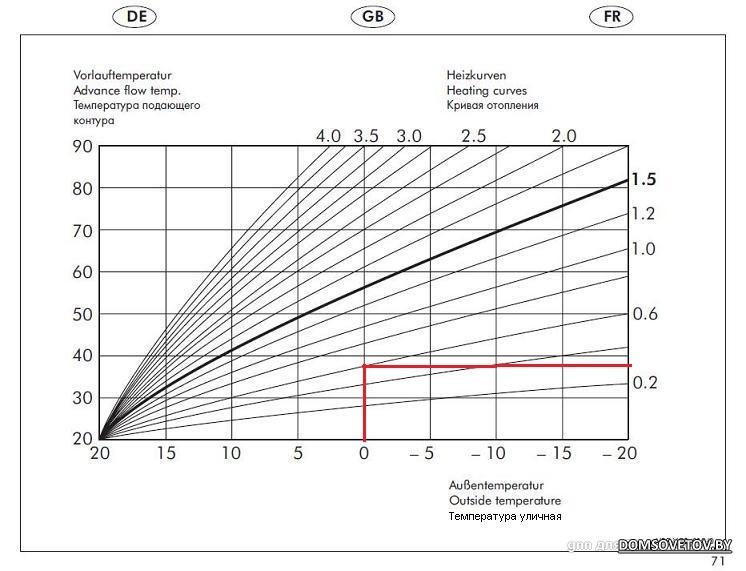

в погодозависомом компьютере выбирается "стартовая" кривая - примерно 1,5. Там есть зависимость температуры теплоносителя от уличной.

Внешняя слушает только уличный датчик. Далее по установленной пользователем эквитермальной кривой подбирается соответствующая температура подачи. Таким образом, при правильно подобранной кривой, можно удерживать заданную температуру в доме без участия пользователя, крутящего ручку при похолодании и потеплении.
Внутренняя автоматика следящая за комнатным датчиком, это уже fine tuning. С ее помощью можно учитывать дополнительные источники тепловыделения (солнце, готовка, люди и тд), отключая в это время основное отопление в нужном помещении. Добавляет функционал покомнатного регулирования.

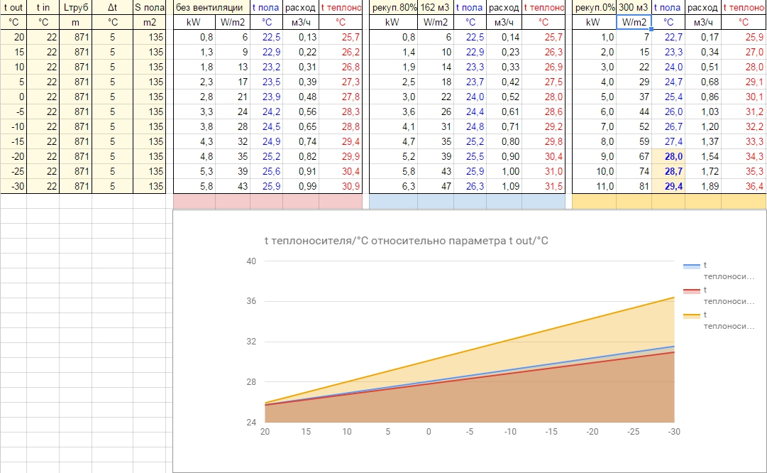

Если грубо то так: теплопотери через ограждающие конструкции зависят от разницы температур снаружи и внутри. От величины теплопотерь зависит необходимая температура подачи. Поэтому можно построить (или подобрать кому лень считать) график зависимости температуры подачи от внешней температуры.
Вот для примера симуляция по моему проекту для внутренней температуры+22С, с разными уровнями вентиляции.
Система с правильно подобранной кривой, поддерживает заданную расчетную температуру независимо от того есть внутренняя автоматика или нет, используя в каждый конкретный момент оптимальную для текущего уровня теплопотерь температуру подачи. Внутренняя автоматика уже служит как полировка и расширение функционала.
В низкоинерционных системах, вполне можно обойтись внутренней автоматикой, выставив на котле стабильную температуру подачи. Но тогда говорить о том что котел либо тепловой насос работает с максимальным КПД не приходиться, поскольку при потеплении если Вы ручками не понизили температуру подачи, она так и осталась на предыдущем, уже не оптимальном уровне. При выходе из строя внутренней автоматики поддерживать нужный уровень температуры в доме уже не получится. При подобной поломке при наличии погодозависимого регулирования температуры подачи, просто потеряется покомнатное регулирование, но температура будет автоматически поддерживаться.

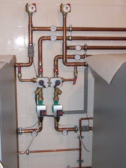

Ось вам фотка реальной котельной. Сам придумал. Подмес обратки тт котла.

хоть вкратце надо было черкануть какие были хотелки у заказчика и почему реализовано именно так.
Многие варианты исполнения тех или иных узлов придумываются монтажниками самостоятельно. И не всегда есть желание делится такой информацией. Если коллега позвонит и спросит то конечно да. А так на показ, часто жаба давит.
