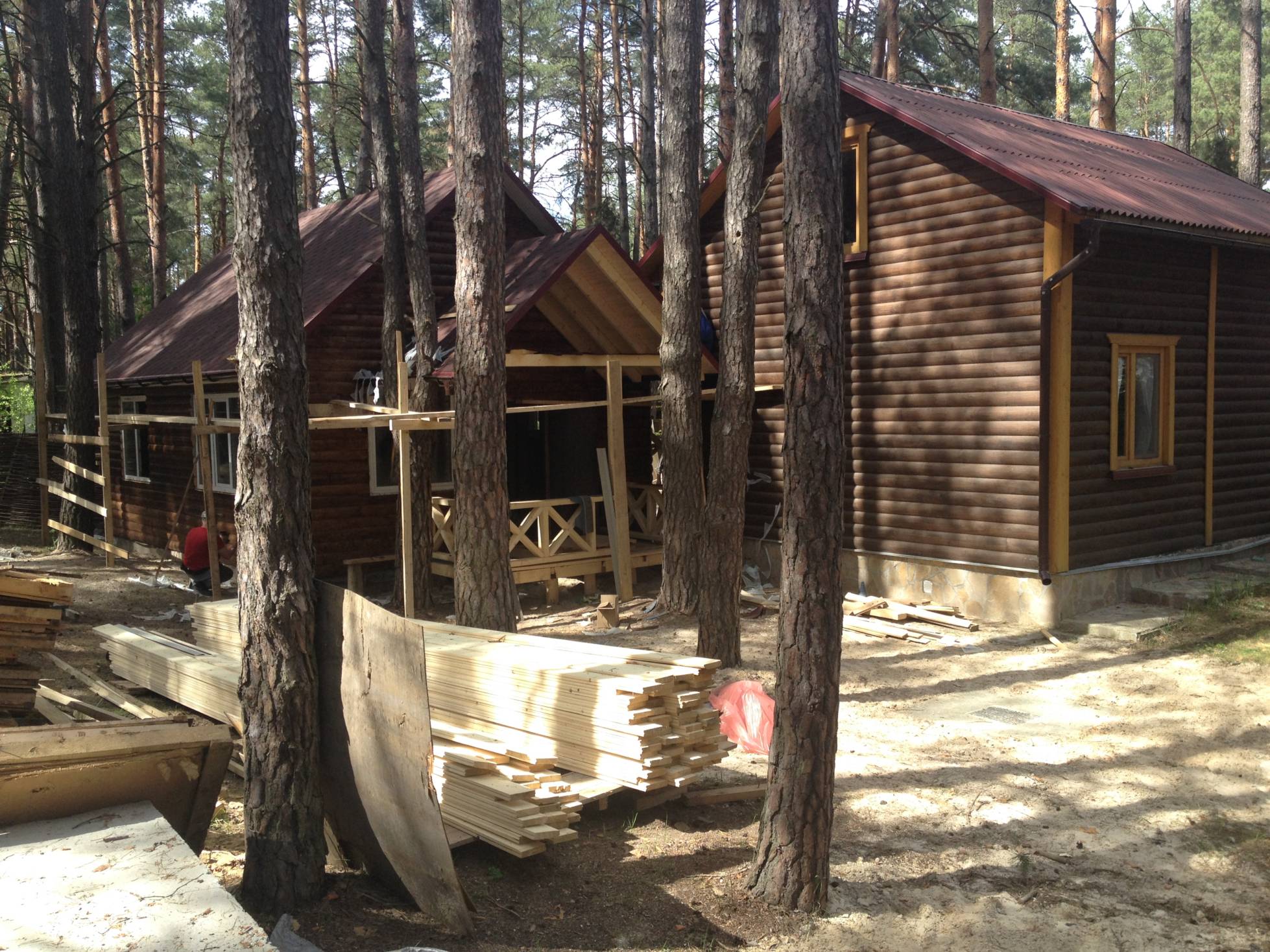

Вчера вечером орлы мои позвонили - не могут найти штапики от окон. Окна я покупала бэушные, в разных местах, снимала открывающиеся створки и пакеты с глухих створок, чтобы легче было нести. Штапики снятые лежали все вместе, теперь их не могут найти.
"Но у нас с собой было:)" - у меня есть очень хороший малшик по установке, регулировке и ремонту окон. Сегодня утром метнулись на дачу, он замерял штапики и пообещал к четвергу все сделать.
Мальчик, кстати, реально хороший. Работящий, рукастый, головой думает. Работал на производстве окон стеклорезом на станке с ЧПУ, сейчас ушел, подрабатывает разовыми заказами.
Ну и фотка уже с окнами:
Вита, а можешь у своих спросить - почем привезут приличный объем блок-хауса из смереки? :-)
Таня, у меня блокхаус из пятидесятки, он дороже. Делают в основном из тридцать пятой доски - это будет дешевле. По цене он мне скажет в конце дня, но надо знать объемы, чтобы посчитать доставку в Киев.

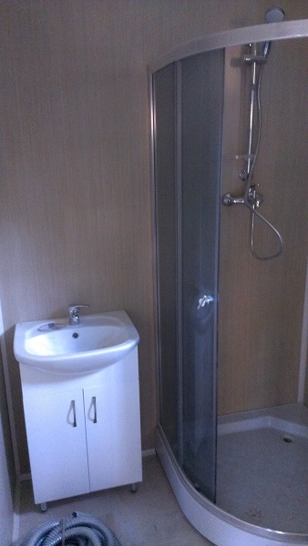

Поскольку бойлер я убрала на второй этаж, разводка горячей воды будет идти вертикально сверху вниз на каждую точку (умывальник, душ и кухня). Ну, на кухне совсем уж вертикально не получится, так как мойка будет стоять у окна, поэтому труба будет спускаться в коробе между входной дверью и косяком окна, в нем же пройдет рукав к кухонному выключателю.
Была у меня мечта по дизайну санузла (белые крашеные панели снизу, крашеный влагостойкий ГК сверху, мозаика за душкабиной), но он у меня такой крохотулечный, что не помещаюсь по толщине. Придется снова обратиться к широкой бесшовной вагонке, это самый тонкий вариант отделки стен. Она у меня благополучно живет уже который год и в санузле на даче, и на потолке в одной из ванных дома. Присмотрела парочку вполне цивильных вариантов - матовые, под лен и под макассар, и плитка к ним на пол найдется.

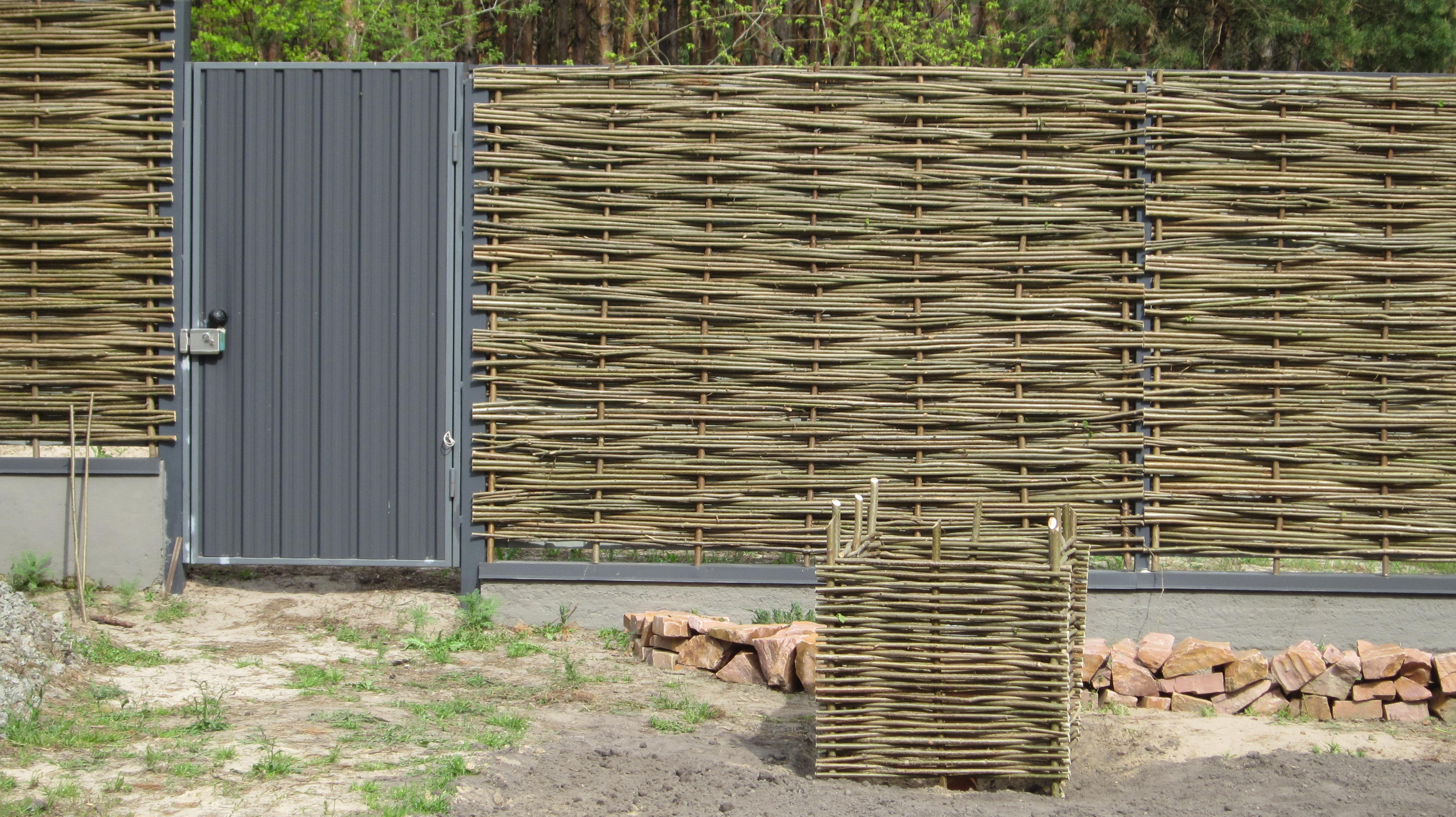

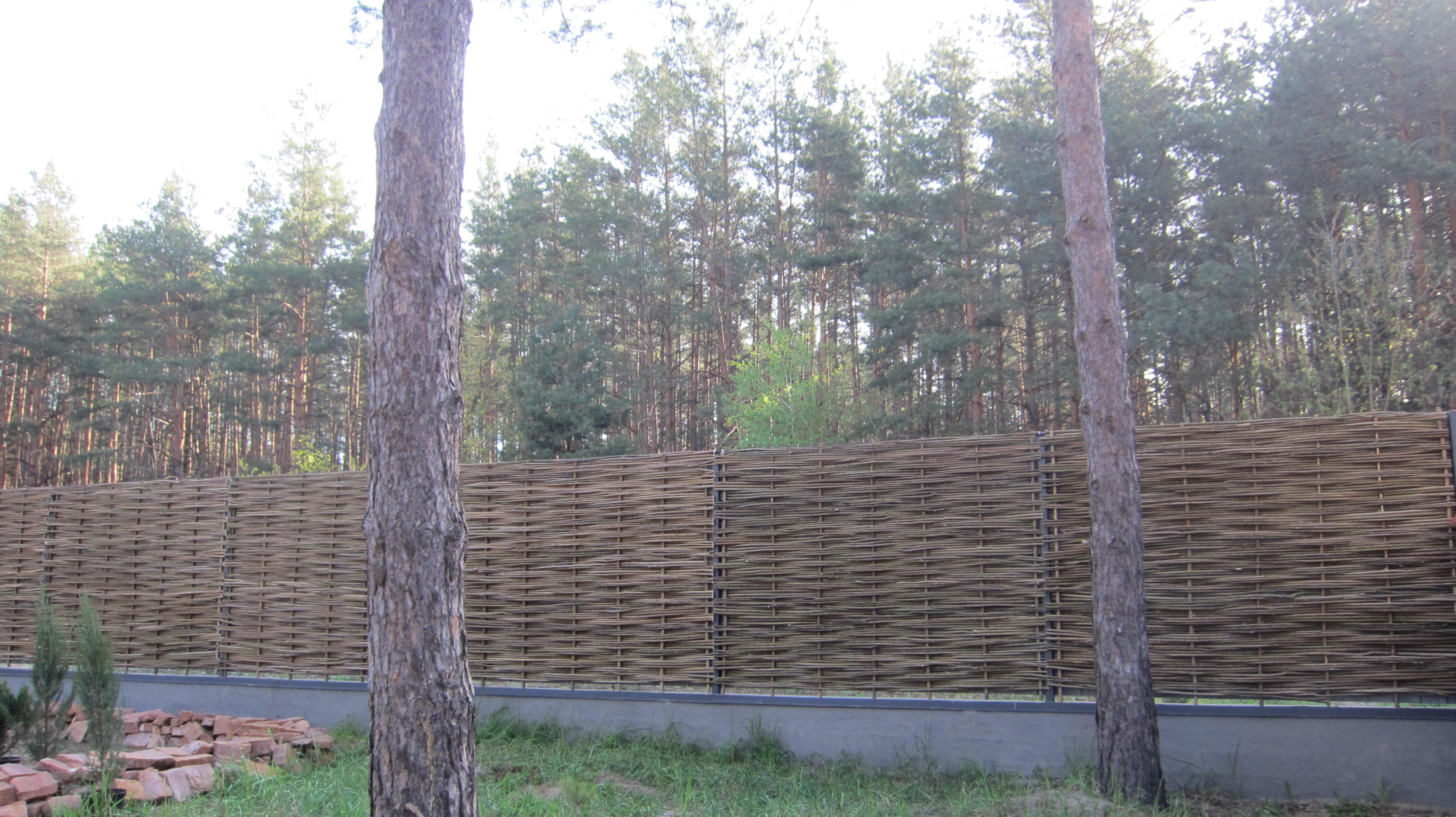

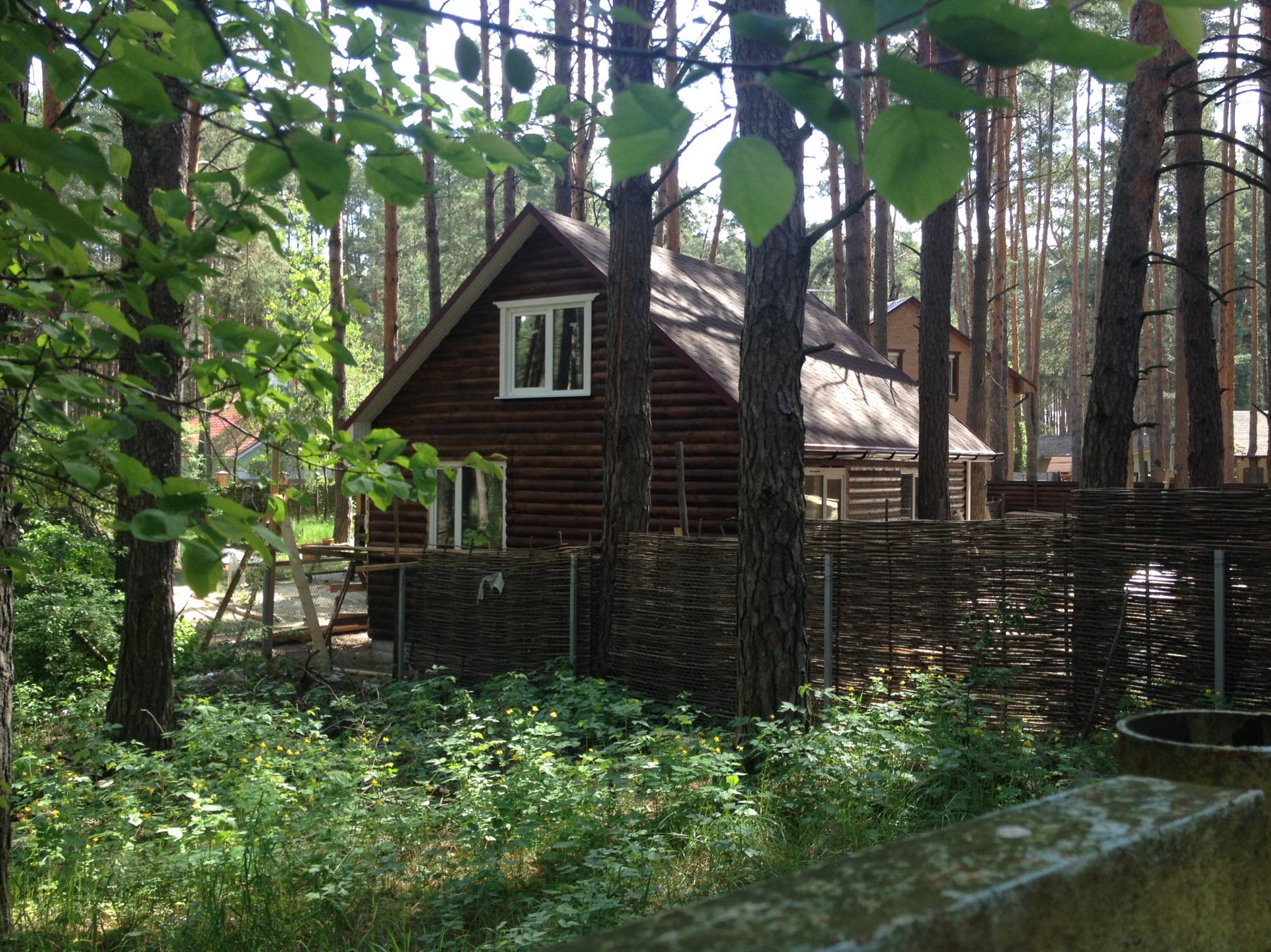

Вита, вдохновлённая Вашими фото и рассказом о тыне, вспомнила, что на форуме, прежде, читала уже тему о Николае-кудеснике и задумалась, как бы мне уговорить мужа на такой же заборчик. Тут наши взгляды разбегались в разные стороны:D. Как бы невзначай, за ужином прощебетала, что в Вашей теме, ах какой тын в лесном ландшафте и подкрепила свои ахи Вашими фотографиями.То ли звёзды легли правильно, то ли фотограф из Вас преотличнейший, но к моему большому удивлению, разработанный мной план осады измаильской крепости Суворовым полетел в мусорку и уже через десять минут я разговаривала с Николаем, а на следующий день он приехал на замеры. И вот свершилось- плетень уже четвёртый день радует взор. Спасибо Вам за то, что рассказали и показали свой плетень, а Николаю за то, что сделал мой участок уютным. Вы не будете против, если я покажу то, что сотворил Николай с моим забором, с Вашей лёгкой руки:rolleyes: , в Вашей теме? Так было прежде, а так теперь:). Вита, спасибо Вам преогромнейшее:beer: и океЯн благодарностей Николаю.
Что же до вязальной проволоки, то Николай задумался над моими сомнениями и крепил мой плетень уже не той привычно-ржавой, а другой, которая не ржавеет.

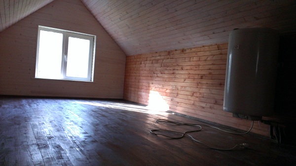

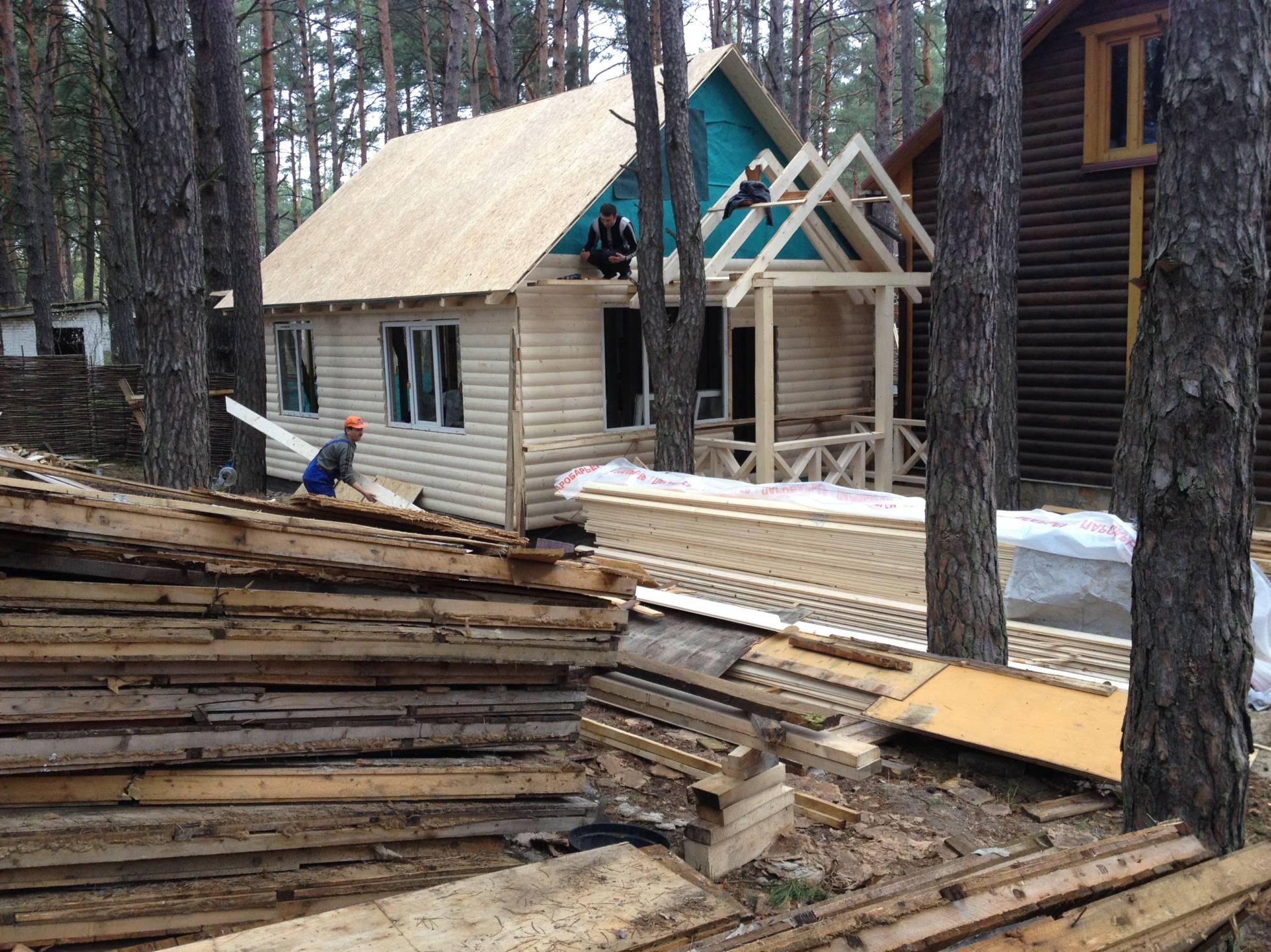

За время пасхальных каникул сантехник развел из приямка холодную воду (по низу, в теплоизоляции) и горячую - по верху, поскольку бойлер будет в мансарде. Сам бойлер пока не монтировал, подождем, пока будет к чему его прикрутить.

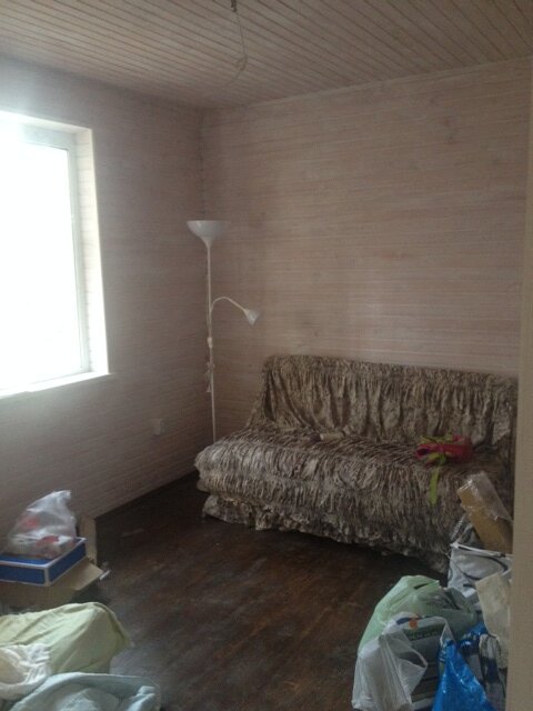

Для пола купила-таки Видарон импрегнат (для тонировки дерева) и на него полуматовый безосновный лак. Тон взяла палисандр - достаточно темный.

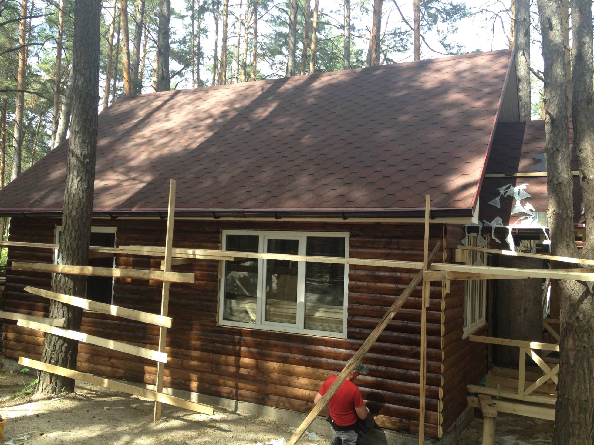

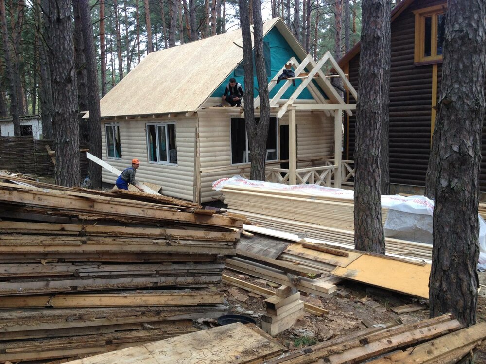

Два самых уважаемых на форуме специалиста:beer::rolleyes: по крышам и каркасникам посмотрели мой дом и вынесли диагноз: неправильно сделана вентиляция утепления фасада и крыши. Пленка ветроизоляции вплотную примыкает к фальшбрусу стены и к ОСБ крыши. Попробуем обойтись малой кровью: так как фальшбрус уже везде набит, по всем вертикалям между стойками каркаса будут проложены распорки по всей длине, они отожмут пленку от фальшбруса. Какая-никакая вентиляция. Такая же процедура будет проведена с крышей. Были еще кое-какие бока, не столь критичные, ими тоже займемся.
Огромное спасибо Коле Крышнику и Тане5 за консультацию и советы. И офф: не могу не выразить, в очередной раз, искренее восхищение тем, что делает Таня, и как застройщик, и как девелопер. Жителям Жукина-2, как нынешним, так и будущим, очень повезло.
Сегодня домик красят, завтра утром я снова там буду, сфоткаю.
Покрасили.
Этим фото четыре дня, вчера еще выкрасили белой полупрозрачной алкидной Снежкой подшивку крыши веранды (кроме балок, те темные), ну и под свесами крыши.
Осталось много водостоков и крышных материалов, рулон с лишним ендовного ковра, две "жабки" и по мелочам. Что-то неправильно посчитали, в чем-то концепция поменялась.
Купила термопанели (сплошная цементная плитка под кирпич на пенопласте), как-нибудь потом утеплю цоколь.
Теперь главное закончить внутрянку недели за две. Материалы почти все есть, немного не хватит минваты ну и по мелочам. 8-го заезжают жильцы на старую дачу, так что строителям придется поторопиться, иначе будут жить в палатке.

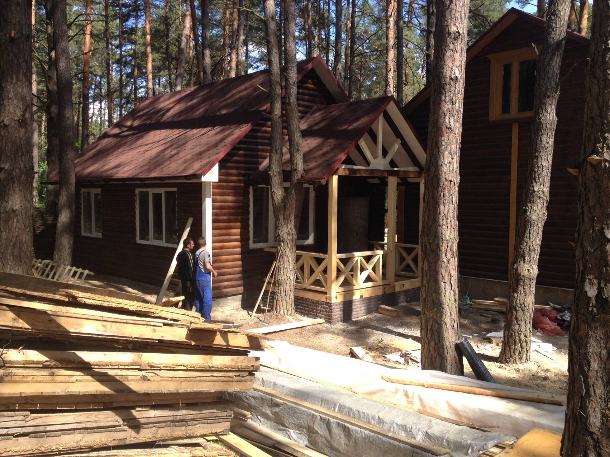

Крупным планом, к сожалению, не получится, но тут боле-мене видно.

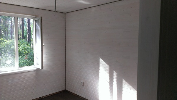

Белая подшивка, белые углы, белые окна, оклады и отливы к ним. Еще будет пара белых деталей, это попозже.
"Солнышко" на веранде под крышей будет темное, чтобы контрастно смотрелось на белом фоне и "било" с балками.

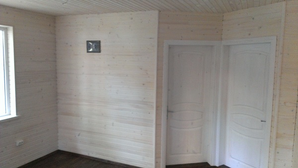

Стройка закончена (в основном). Строители уехали в субботу, жильцы (совершенно очаровательные люди!) въехали в старый домик воскресенье. Perfect timing, как говорится:D.
Из несделанного:
1. Печка куплена, но не установлена. Под нее укреплен фундамент, дальше вырез в деревянном полу, на всю высоту вровень с полом - коврик из брусчатки на гарцовке. Надо еще пролить слегка и потом отлакировать. Когда буду печку устанавливать, еще не решила.
2. Опять же куплен, но не установлен утеплитель на цоколь: пенопласт, облицованный бетонной плитой под жженый кирпич. Пока им закрыт только цоколь веранды.
3. Короб (или шкаф) на второй этаж для бойлера, а то он сейчас торчит как это в этом:lol:.
4. Отрегулировать окна и заказать москитки - это в ближайшую субботу.
5. Светильники!!! Пока есть только "тарелка" в санузел и чудный икеевский торшерчик в мою спальню. Вся в раздумьях по поводу кухни-гостиной. Там выводы под три одинаковых висячих над рабочей стенкой и один над столом. Учитывая, что комната вышла практически монохромная: стены почти белые, саму кухню, скорее всего, буду красить в серо-стальной, диванчик тоже серо-белый - светильники делать яркие-разноцветные (красный, оранжевый, лайм) или, наоборот, нержавейку? Форма самая простая, конусы.

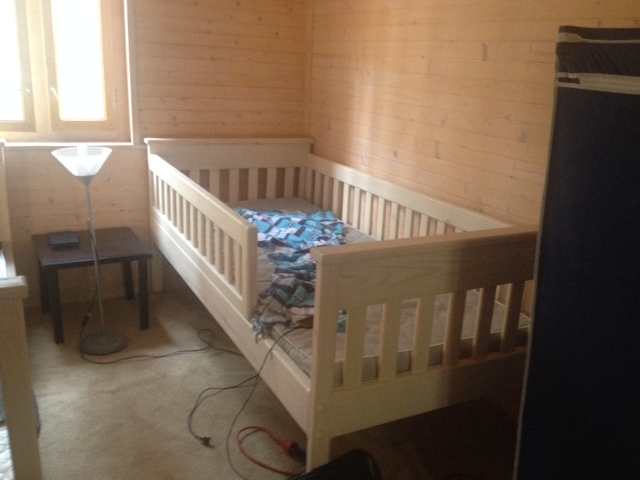

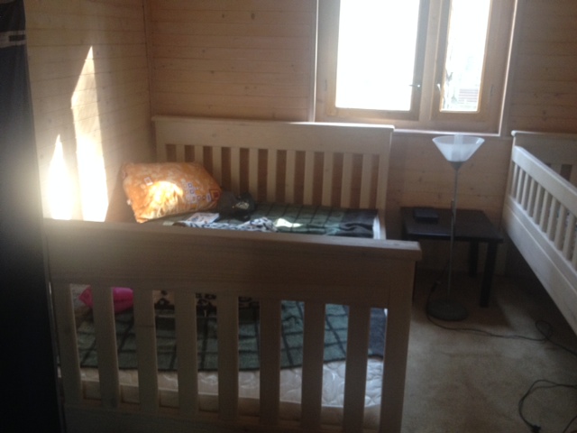

А вот еще. Кровати, правда, стоят уже в старом домике, но это отнюдь не делает их хуже;).
Красивые кровати.
что за пол на последнем фото?

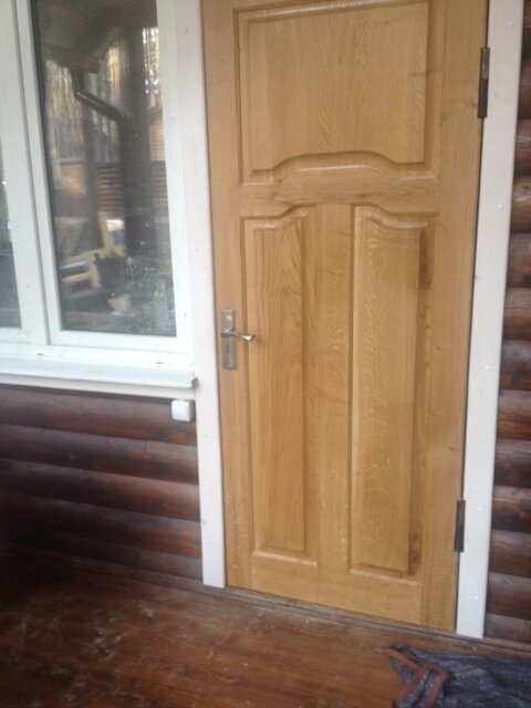

Смерека под Видароном (импрегнат плюс лак). У меня там четыре вида древесины: на полу и стенах смерека, двери - сосна, лестница - модрына, входная дверь - дуб.
А вот если сделаешь более детальные фото и опишешь процесс - я те лайк и еловую шишку пожалую! ;)
А так, я понимаю, я лайку не дождусьЖ-).
Процесс я не наблюдала, врать не стану. Шлифовали только перед импрегнатом, перед лаком, по их словам, ворс не встал - ну они и не шлифовали. Но довольно-таки гладенько вышло, хотя и не идеально (но я и не хотела как стекло).
Лак брала полуглянец и глянец. Где какой, не помню:D.

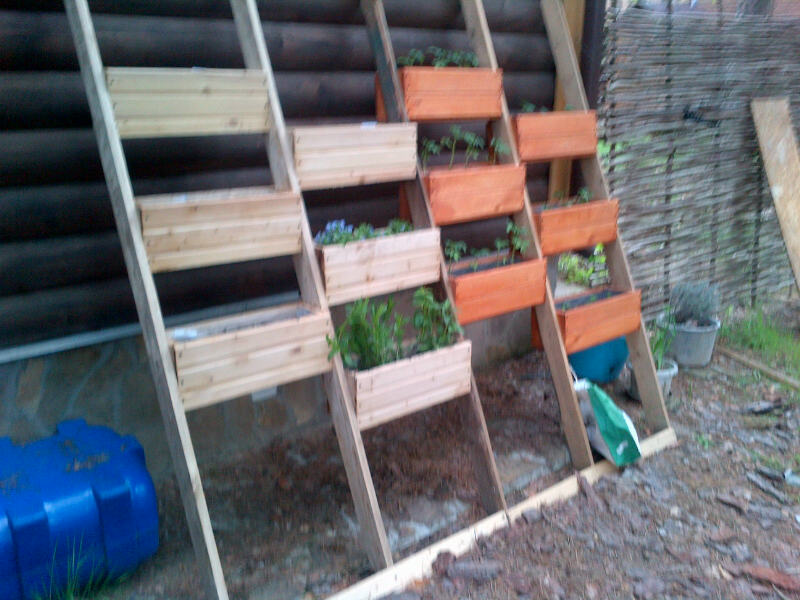

Фейсбуком принесло чудо-ящики, первые шесть мне сделали на заказ, вторые, подумав, смастерили охранники на месте (это те, что некрашеные пока). Ничего военного: доска, вагонка, гидробарьер из остатков, дырки в донышке, чтобы излишек воды стекал.

Фейсбуком принесло чудо-ящики, первые шесть мне сделали на заказ, вторые, подумав, смастерили охранники на месте (это те, что некрашеные пока). Ничего военного: доска, вагонка, гидробарьер из остатков, дырки в донышке, чтобы излишек воды стекал. .
В такие ящики, где мало земли, надо постоянно подливать воду и удобрения, потому как быстро в них всё сохнет. А если на солнце, то и перегревается :(

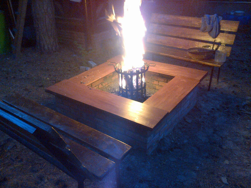

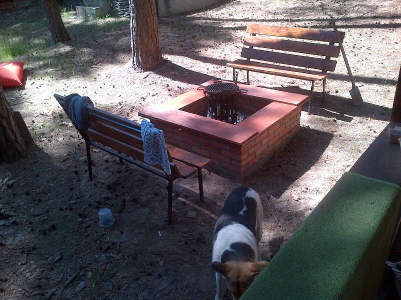

Вот такую себе штучку сделала, для вечернего сидения у огня. Кирпич, доска из лиственицы под импрегнатом каким-то дешевым, готовая корзина для огня из Леруа Марлена. Под досками полосы рубероида, их не видно. Внутри на дне щебень, подумываю высыпать туда поверх мешок крупной гальки, ну или обойтись остатками колотого печсаника, которых у меня еще много.
Скамейки - Коля из Хотяновки, дай ему Бог здоровья и долгих лет жизни:beer:.

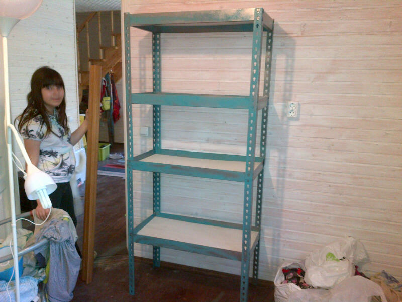

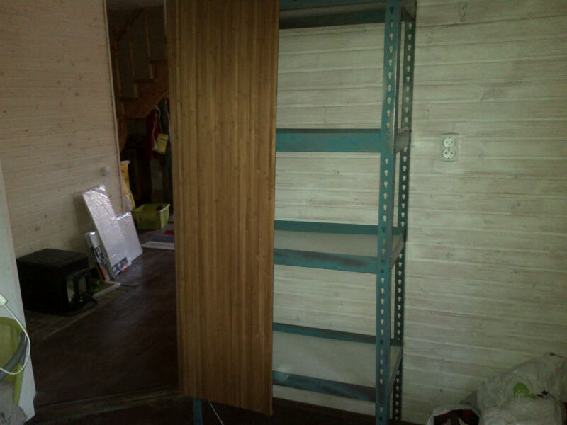

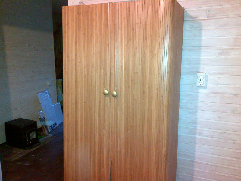

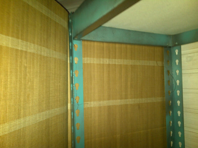

А еще мы в субботу с дочкой сделали шкаф в мою спальню.
История: был у меня обычный складской стеллаж.
Купила 1,5 метра бамбуковых обоев шириной тоже 1500, ручки мебельные и шесть магнитиков.
Разрезала обои пополам, получилось 2 полосы по 0,75 м.
Закрепила обои проволочными петлями и местами на "жидкие гвозди" на боковинах шкафа по верхней линии и по вертикальным стойкам.
Приклеила магнитики напротив металлических направляющих полок, чтобы "дверцы" держались в закрытом виде.
Прикрутила ручки.
Получился шкаф:D.
Идея моя, хорошая. Исполнение тоже мое, так себе, но мне, конечно, нравится.
