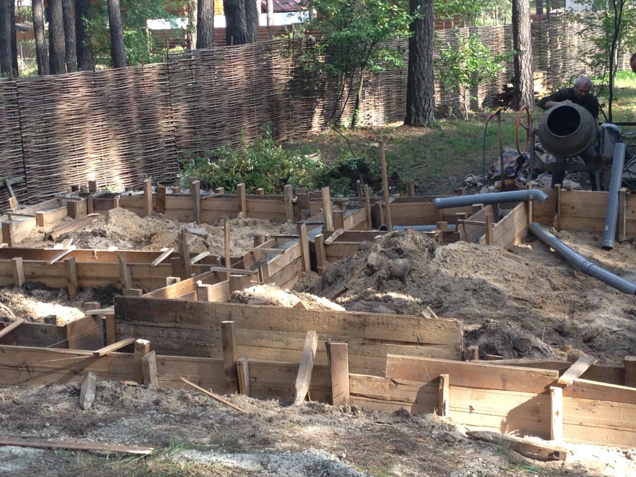

vadimv Опубліковано: 13 вересня 2013 Поділитись Опубліковано: 13 вересня 2013 Интересное ноу-хау: у меня же весь участок пронизан корнями сосен. Я очень боялась их повредить. Так вот: когда на пути траншеи попадался крупный корень, его не перерубают, а закрывают дощечками. Потом заливается фундамент, корень остается как бы в полости, растет себе, никому не мешая.... до поры до времени... Посилання на коментар Поділитися на інших сайтах More sharing options...
неблондинка Опубліковано: 13 вересня 2013 Автор Поділитись Опубліковано: 13 вересня 2013 ... до поры до времени... Сосны уже очень взрослые. Корень сейчас толщиной в руку, со всех сторон у него будет еще сантиметров по 10, плюс дощечки со временем сгниют. Фундамент армированный. Думаю, риск невелик. Посилання на коментар Поділитися на інших сайтах More sharing options...
ben Laden Опубліковано: 13 вересня 2013 Поділитись Опубліковано: 13 вересня 2013 Интересное ноу-хау: у меня же весь участок пронизан корнями сосен. Я очень боялась их повредить. Так вот: когда на пути траншеи попадался крупный корень, его не перерубают, а закрывают дощечками. Потом заливается фундамент, корень остается как бы в полости, растет себе, никому не мешая. Рубите их (корни) смело. У сосны корневая система стрижневого типа, а это значит что те корни что у Вас в траншее - имеют мизерное значение для дерева и их утрата дереву не повредит. uk.wikipedia.org/wiki/%D0%A1%D0%BE%D1%81%D0%BD%D0%B0_%D0%B7%D0%B2%D0%B8%D1%87%D0%B0%D0%B9%D0%BD%D0%B0 Посилання на коментар Поділитися на інших сайтах More sharing options...
Татьяна5 Опубліковано: 14 вересня 2013 Поділитись Опубліковано: 14 вересня 2013 Рубите их (корни) смело. У сосны корневая система стрижневого типа, а это значит что те корни что у Вас в траншее - имеют мизерное значение для дерева и их утрата дереву не повредит. uk.wikipedia.org/wiki/%D0%A1%D0%BE%D1%81%D0%BD%D0%B0_%D0%B7%D0%B2%D0%B8%D1%87%D0%B0%D0%B9%D0%BD%D0%B0 поддержу недавно была такая же ситуация, лесники подсказали, что у взрослых сосен можно немного подрубить корни (без фанатизма и не половину). Сосна растет корнем вниз, большая сосна уже не дает новых корней вверх Посилання на коментар Поділитися на інших сайтах More sharing options...

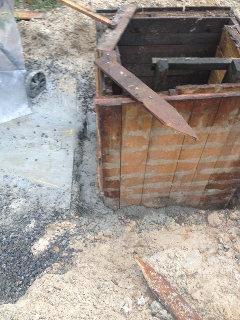

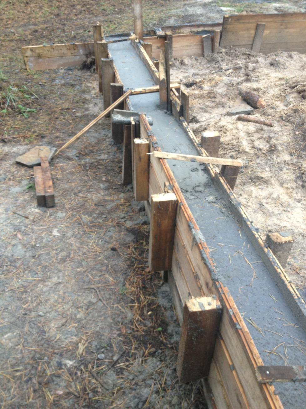

неблондинка Опубліковано: 19 вересня 2013 Автор Поділитись Опубліковано: 19 вересня 2013 Был неприятный инцидент на выходные, но удалось замять; все-таки у меня хорошие соседи! И вот вчера завезла очередные два камаза (песок и щебень, плюс полтонны цемента), заливка фундамента близилась к финалу, как вдруг... внезапно... я уже в Киеве, звоночек с дачи: накрылась бетономешалка. Любезно одолженная соседями. Как я поняла со слов своего строителя, сломалась пластмассовая втулка, на которой стоят два подшипника. Он съездил (сам!) на Героев Днепра... и не нашел. Разумеется. Сейчас буду звонить и выяснять, чем дело кончилось. Из негрустного: решила все-таки не тянуть траншею на 30 с лишним метров до нынешнего септика, а вырыть новый метрах в 15 в другой стороне. Причины: 1. удобнее вести траншею по прямой без деревьев по дороге; 2. не надо будет раскапывать клумбу, которая у меня над колодцами, и уродовать участок. Кольца вести не буду, выроют яму в два куба, на дно (на песок) битого кирпича и щебенки, стены зальют по опалубке с продухами, осталось еще пару листов сетки - армируют на всякий случай. Общий объем бетонных работ (ленточный армированный фундамент длиной 28 м., 50х50 см в земле, цоколь толщиной 30, высотой от 30 до 50, перемычки под перегородки, стяжка и яма), похоже, перевалит за 10 кубов. Материалов пока на все это ушло почти 16 килогривен... это вместе с ЭППС, сеткой и арматурой. Посилання на коментар Поділитися на інших сайтах More sharing options...
Татьяна5 Опубліковано: 19 вересня 2013 Поділитись Опубліковано: 19 вересня 2013 Кольца вести не буду, выроют яму в два куба, на дно (на песок) битого кирпича и щебенки, стены зальют по опалубке с продухами, осталось еще пару листов сетки - армируют на всякий случай. Просто прислушайся ко мне.. - вези кольца 2 Посилання на коментар Поділитися на інших сайтах More sharing options...
Viorel Опубліковано: 19 вересня 2013 Поділитись Опубліковано: 19 вересня 2013 Просто прислушайся ко мне.. - вези кольца +1. Этим летом сам лично делал септик: выставлял опалубку, заливал стены, потом снова опалубку и лил плиту. Получилось долго, трудно и совсем не дешевле, чем из колец. 1 Посилання на коментар Поділитися на інших сайтах More sharing options...
неблондинка Опубліковано: 19 вересня 2013 Автор Поділитись Опубліковано: 19 вересня 2013 +1. Этим летом сам лично делал септик: выставлял опалубку, заливал стены, потом снова опалубку и лил плиту. Получилось долго, трудно и совсем не дешевле, чем из колец. Я читала ту ветку. Кольца, с доставкой, копкой и манипулятором, мне заценили в 3500. Если мои будут делать, работа (включая плиту) 2000, сетка и опалубка бесплатно, песок и щебень все равно остались. Посилання на коментар Поділитися на інших сайтах More sharing options...
Татьяна5 Опубліковано: 19 вересня 2013 Поділитись Опубліковано: 19 вересня 2013 Я читала ту ветку. Кольца, с доставкой, копкой и манипулятором, мне заценили в 3500. Если мои будут делать, работа (включая плиту) 2000, сетка и опалубка бесплатно, песок и щебень все равно остались. хозяин - барин П.С. там куба 3 только щебня надо, а крышка должна нормально армироваться, а не сеткой Посилання на коментар Поділитися на інших сайтах More sharing options...
неблондинка Опубліковано: 19 вересня 2013 Автор Поділитись Опубліковано: 19 вересня 2013 хозяин - барин П.С. там куба 3 только щебня надо, а крышка должна нормально армироваться, а не сеткой Сетка - это на стены, крышку арматурой армировать буду. И там вся яма два куба, куда столько щебня? Посилання на коментар Поділитися на інших сайтах More sharing options...
Татьяна5 Опубліковано: 19 вересня 2013 Поділитись Опубліковано: 19 вересня 2013 Сетка - это на стены, крышку арматурой армировать буду. И там вся яма два куба, куда столько щебня? Отпишешься по факту )) Но дешевле будет таки прислушаться 1 Посилання на коментар Поділитися на інших сайтах More sharing options...

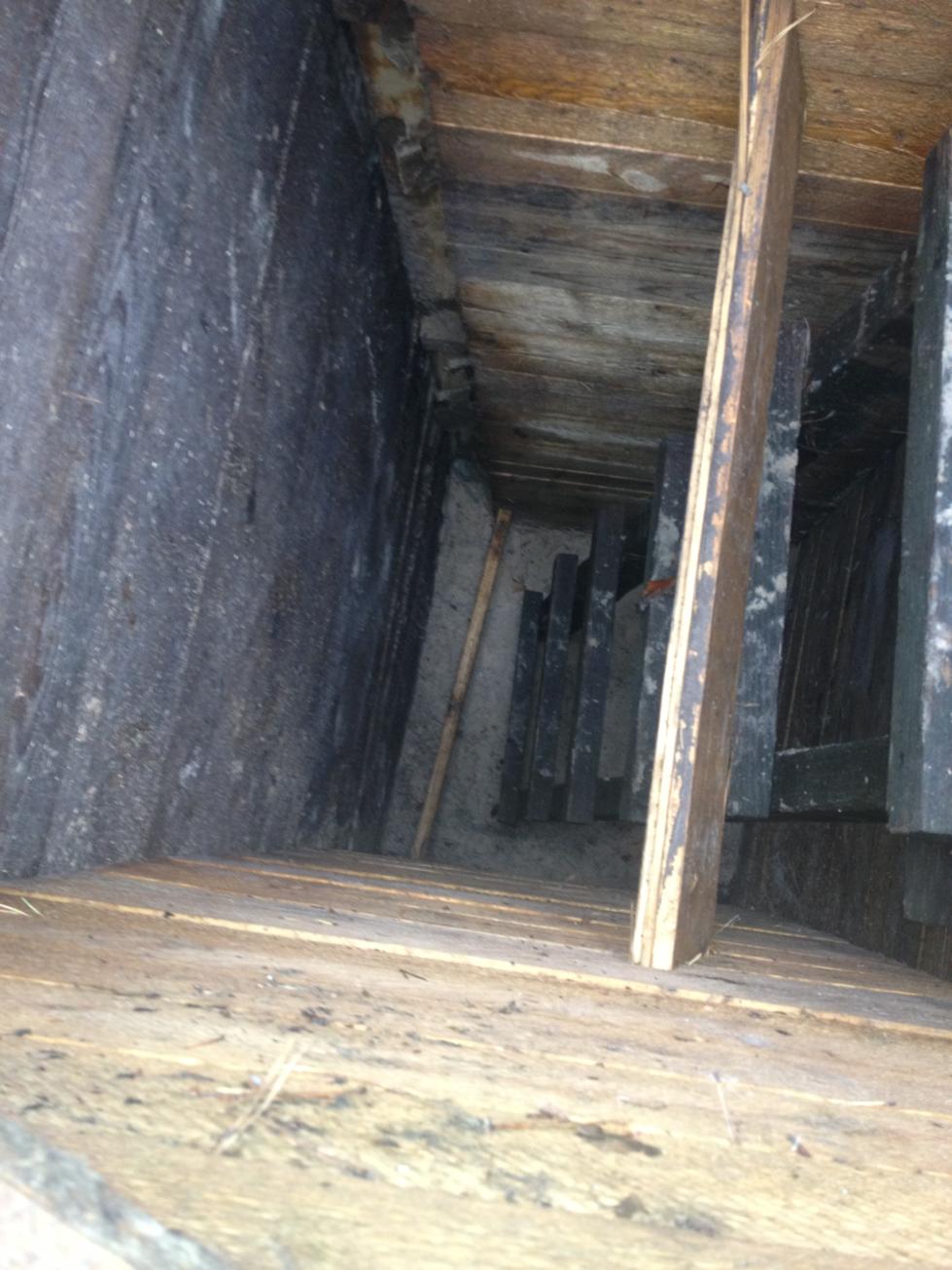

S_Lava Опубліковано: 19 вересня 2013 Поділитись Опубліковано: 19 вересня 2013 на дно (на песок) битого кирпича и щебенки, Вот этого не надо. ИМХО. если я понял верно. то будет одна емкость. Дно заилится моментально. смыса в щебне не будет никакого и он будет только мешать. НО - потом если захотите почистить, то уже будет практически нереально вытащить все эти щебни и бой на поверхность. оставте внизу просто песок. При очистке снимите верхний слой в штык и все - и поехала яма работать дальше. 1 Посилання на коментар Поділитися на інших сайтах More sharing options...

неблондинка Опубліковано: 23 вересня 2013 Автор Поділитись Опубліковано: 23 вересня 2013 Вчера мои строители закончили фундамент и уехали. Долго пугали меня тем, что сделают мне "планировочку", я все не могла понять, об чем речь. Оказывается, на прикарпатском:D это означает навести порядок: все инструменты и мало-мальски ценные материалы убрали с глаз долой, все горючее собрали в сарае, вернули на место снятые секции забора (но не приваривали, потому как скоро снова снимать). Сделали-таки мне яму канализационную, как и говорили. Я к ней купила люк - уже и квадратные появились, я раньше таких не видела! Продухи в стенах сказали не делать, сказали, что когда бетон застынет, подроют снизу и подставят кирпичи. Дальше этапы такие: 1. После 8 октября приедет один из них, закончит крышку канализации и продолжит "планировочку": разберет остатки строймусора (часть пошла на опалубку), бой кирпича пойдет на подсыпку заезда, плюс остатки щебня и песка. Еще разровняет и утрамбует песочек под стяжку. То, что на фото, это песок из траншей под фундамент, еще, наверно, надо будет подсыпать. 2. С 15 приедет основная бригада, привезет мой дом и будет собирать. Вот тут мне нужен совет, даже два. 1. Можно ли/стоит ли укладывать битумку осенью или постелить гидроизоляционную подкладку (и какую), чтобы дом под ней перезимовал, а битумку класть уже по теплу? 2. Пол будет в основном идти деревянный по лагам, доска 25 мм. Под санузлом будет плитка и теплый пол, под камином тоже плитка на стяжку. Вопрос в чем: надо ли делать стяжку под лагами или достаточно по утрамбованному песочку расстелить гидроизоляцию и разложить ЭППС? И слайды: Посилання на коментар Поділитися на інших сайтах More sharing options...
