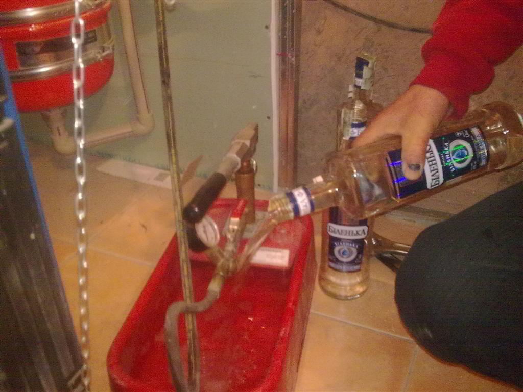

Так...Харе стращать народ
Так есть способ, как с этим бороться.
Правда опасный, зашибить могут.
