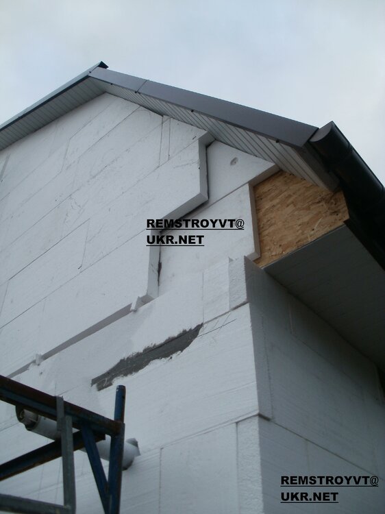

Цена зависит насколько ровно произведен монтаж пенопласта - а для покраски это один из первых факторов по качеству. Звоните по тел.0675680905.

откосы по технологии утеплять тоже экструдером, но мы от этого отходим и выполняем работы из обычных ППС. Никто не жалуется , не промерзают окна.

Откосы в основном неровные , вот и приходится делать с ППС и подрезать в уровень на станке.

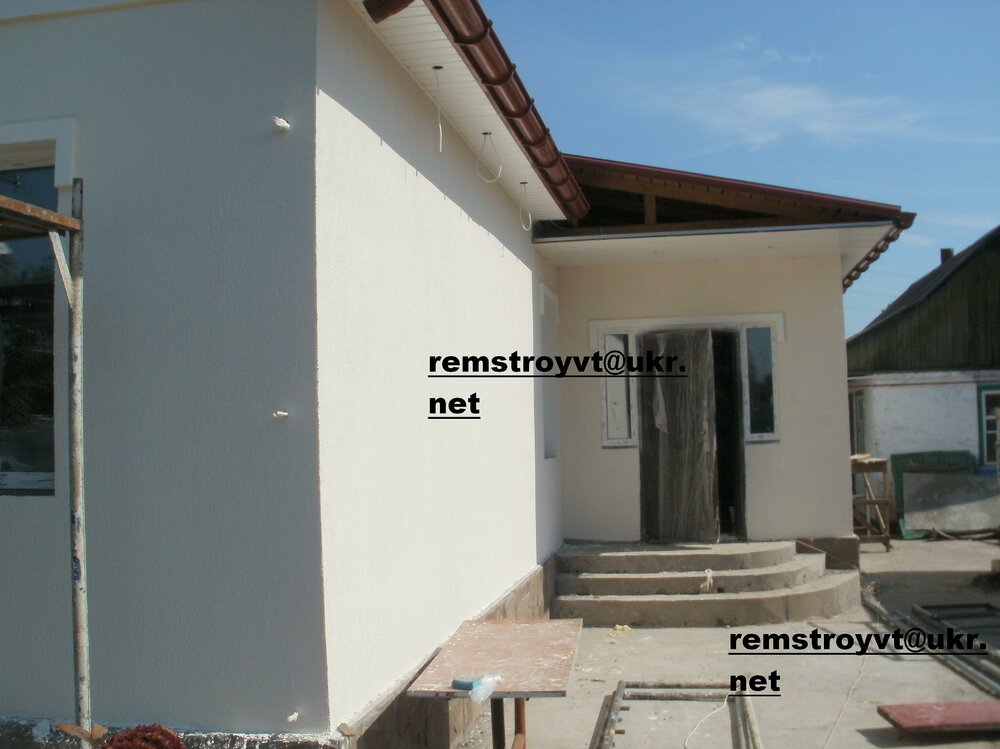

Выполним УТЕПЛЕНИЕ ФАСАДА пенопластом с отделкой: короед, мраморно-гранитная штукатурка, шубка, покраска. Возьмем большие объемы, генподряды, наличие опыта работы более 10 лет, система скидок. Полностью весь комплекс внутренних работ –начиная с дизайна и заканчивая всевозможными экслюзивными отделками.тел.80675680905

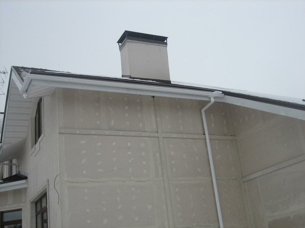

Весной хочу делать чистовой фасад сочетание штукатурка\клинкерная плитка на фасадном ППС. Так как фасад у меня вентилируемый, а дом теплый, то я хочу понять, какой толщины нужно брать ППС, потому что роль его на моем фасаде одна - буферный нежесткий материал между магнезитовой плитой и чистовой отделкой.

Я думаю 30-40мм 25 плотности будет достаточно.

25 плотности 20мм покрутит при монтаже ,20 мм плотнее , дороже.
