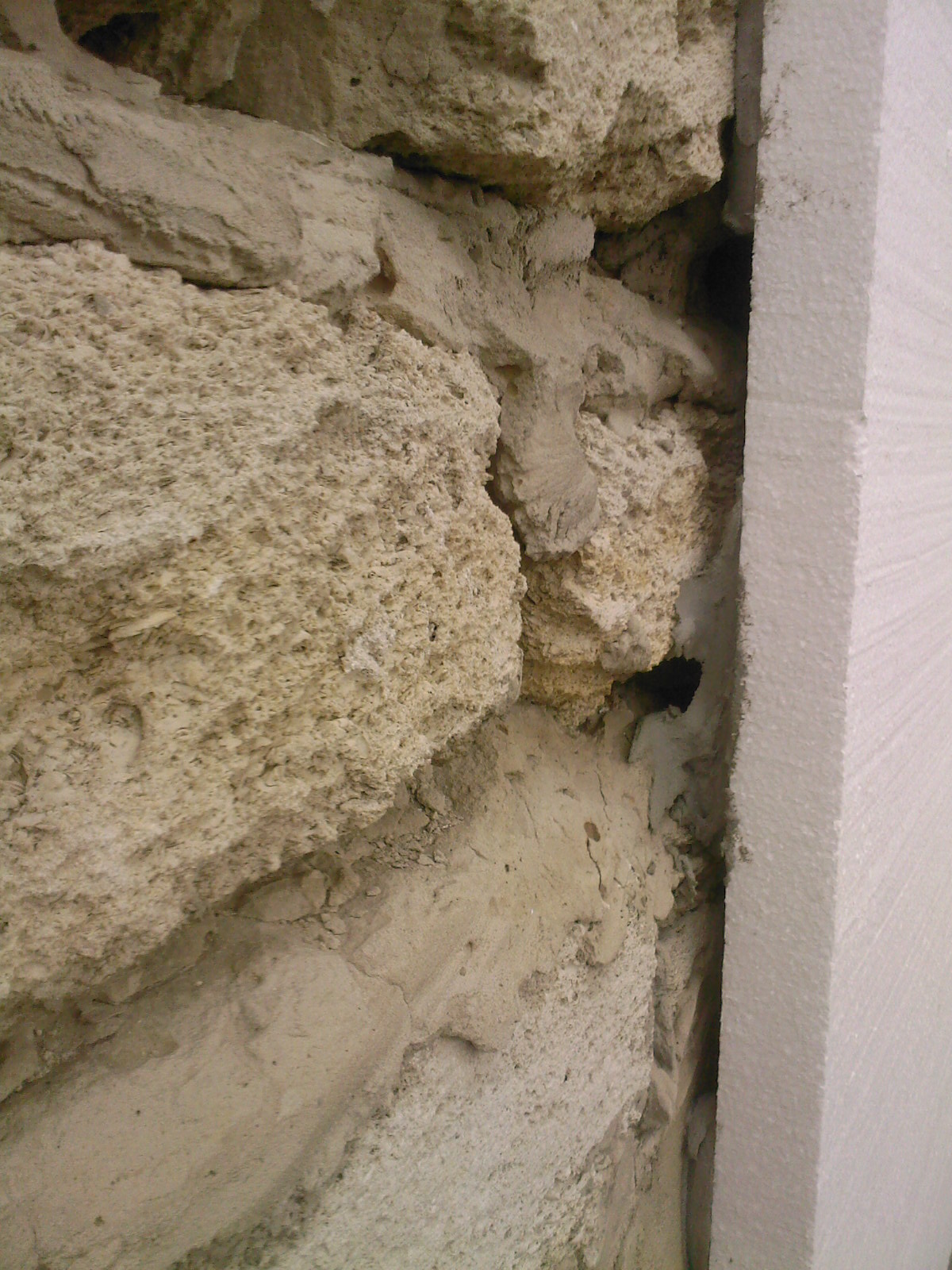

Подскажите - стоит вопрос выбора материала - газоблок или ракушка . Вопрос по вашему профилю . После кладки стен - фасад - цена ра ракушку и на газоблок будет различна ? На сколько ? Ракушку надо в черновую штукатурить ? разьясните пожалуйста . В перспективе необходимы будут фасадные работы - на след весну - 700 квадратов
На ракушку на поклейку уйдет больше материала.Все зависит откуда руки растут у каменщика при кладке ракушки.Вот пример, объект не штукатурили. Пока выбор есть.О цене на работу , думаю договоримся :beer:
Это жестоко ложили ракушку . Но в общем суть понял - вариант есть . технологически какие минусы что зазор между ракушкой и пенопластом ?
Грунт наносили с пульвера.А конденсат испарится современем.
