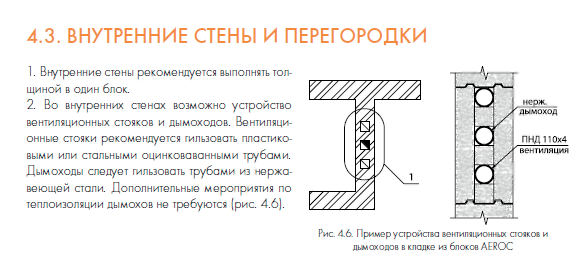

gazoblok-aeroc, подскажите, как праильно выполнить соединение газоблока и кирпича?
В стене из газоблока будет разрыв для дымохода и вентканалов из кирпича.
Соединение кирпичной кладки (дымоход, вентканал) с газобетонной стенной осуществляется с помощью корозионностойких закладных элементов, заведенных в кладочные швы обоих кладок. Плюс клеевой (кладочный) раствор по вертикальному шву в местах соединения кладок. Как альтернативный вариант вы можете вентаканал и дымоход выполнить из газобетона AEROC (см. рис), перевязав кладки стен блоками из газобетона.
Спасибо.
Вариант дымохода из газоблока только для внутренних стен? Или для внешних то же применяется?
Выше первого этажа стена будет наружная.
Спасибо.
В наружной стене тоже можно применить данное решение.

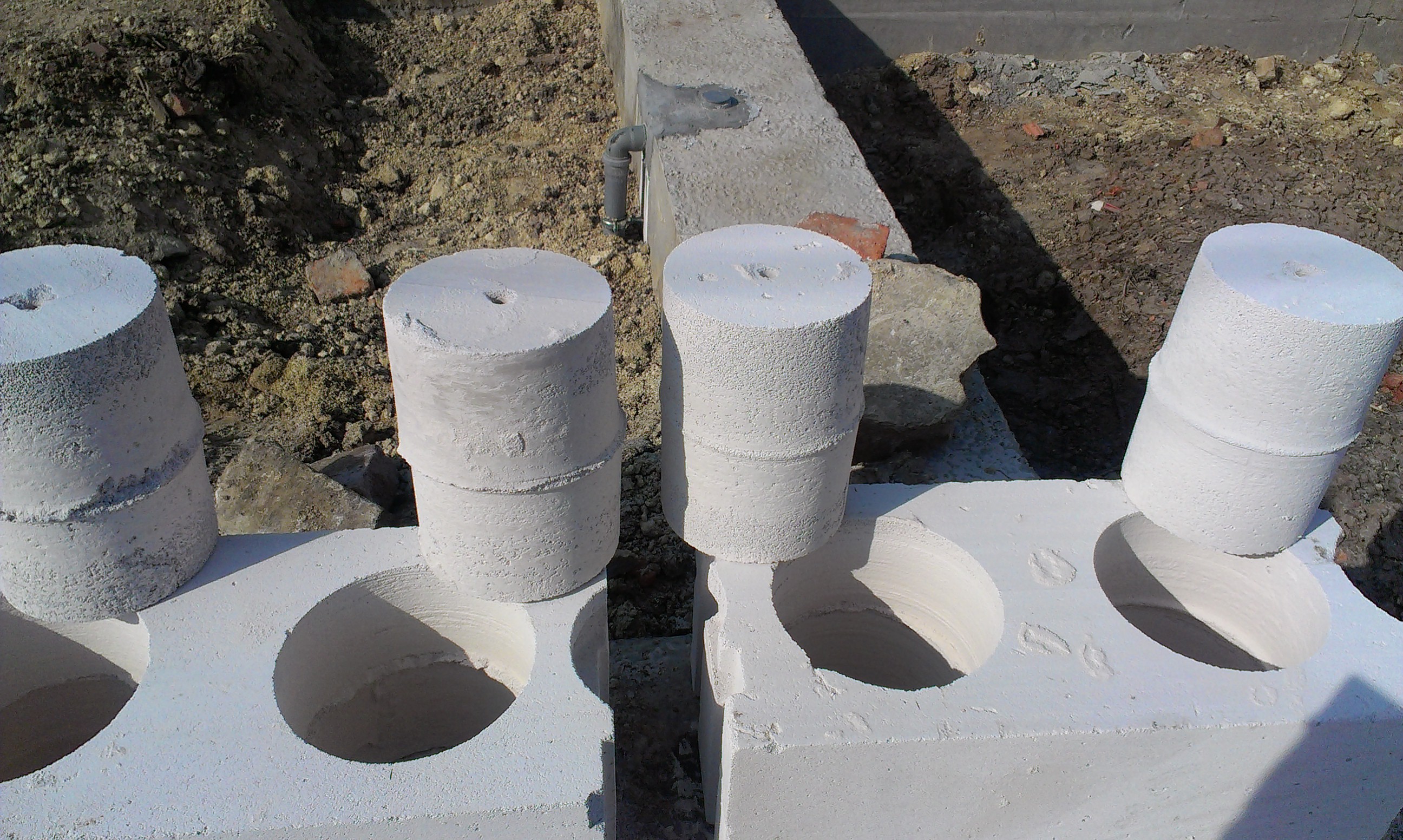

Вот мое решение проблемы с вентиляционными каналами.
Сделал "тризуб" с победитовыми напайками, правда приходится сверлить с двух сторон, и повозится, но зато все получается красиво.
Опишите, пожалуйста, подробней ваш метод устройства дымохода и вентиляции в стене из ГБ. Хочется увидеть больше фото.
- Как стыковали ряды блоков с отверстиями, без перевязки?
- Диаметр отверстия, фото сверла;
- Та часть стояка, что над крышей тоже из ГБ?
- Как прошли армопояс и плиты перекрытия (если вы их применяли)?;
Нет размеров на картинке. Я так понимаю, изображен фрагмент стены толщиной 300мм. Толщина блоков по краям 100мм. Выходит, что надо подрезать внутренние стенки ГБ чтобы поместилась труба диаметром 110мм. Может быть есть чертежи или эскизы с более подробной информацией?
