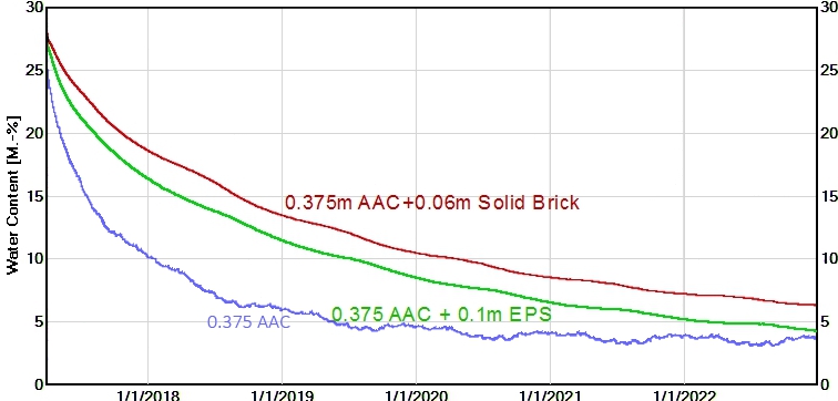

Сьогодні переглядав надані Вами графіки і в мене виникло питання нове:
чому на першому графіку початкова вологість 5%, а на інших 25%? Це ваша помилка - чи я чогось не розумію?
Склалося враження, що переглядали тільки графіки а коментарів до графіків Ви не читали.
Кожен графік має свій коментар, прочитайте їх.
Склалося враження, що коментарів до графіків Ви не читали.
зрозумів - а можна графік гб з початковою вологістю як у інших графіків 25-30%
мені цікаво яка різниця в висиханні від такої вологи неоздобленого та оздобленого гб
Різниця з варіантом ГБ без оздоблення взагалі, ось така.
