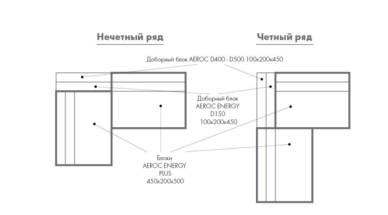

При указанной перевязке торец блока выходит на улицу и д500 своими характеристиками ниже самого блока! Тут пока не додумано! Угол будет заметно холоднее стены и как раз составит место концентрации холода! Прорисуйте - и всё поймёте!
«Концентрации холода» при толщине стены 450 мм даже из плотности D500 на внутренней поверхности не будет. Да, из-за «разрыва» контура утеплителя в углах на небольших площадях температура внутренней части стены будет немного ниже остальных участков (но не «заметно холоднее стены»). В целом, приведенное сопротивление теплопередачи всей наружной ограждающей конструкции практически не снизится. Данный вопрос можно решить, используя схему кладки, указанный на чертеже (см. вложение).
Попутно решается вопрос нормальной перевязки блоков (если вести кладку целыми блоками от углов, то перевязка получается маленькой 500-450=50 мм).
В углах клеим по схеме доборные блоки из Д500 и Д150 размерами 100х200х450 (450 -ширина стены из блоков AEROC ENERGY Plus).
Армировку кладки как обычно стержнем арматуры Ø8 мм по внутреннему блоку Д500 шириной 250 мм и стержнем по наружному блоку Д500 толщиной 100 мм согласно наших рекомендаций каждый 4-ый ряд и подоконные зоны.
Свес блока при кладке 50 мм (чтобы 50мм наружного блока Д500 шириной 100 мм был на плите).
Ну так - другое дело:)
Свес конечно не ахти! нависающей стены над цоколем - не получится...но то такое...

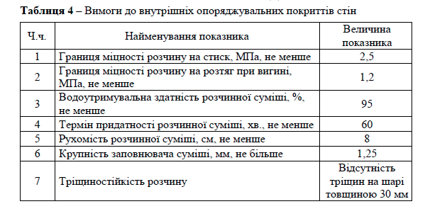

Рекомендации производителя на данный вопрос звучали на этой ветке уже неоднократно.
По внутренней отделке стен из ГБ особых ограничений нет.
Требования к характеристикам штукатурок для внутренней отделки прописаны в ДСТУ-195 (см. вложение).
На практике, чаще всего используют тонкослойные штукатурно-шпаклевочные смеси на основе гипса, например Ротбанд фирмы Кнауф (вл. файл). Желательно предварительное грунтование для выравнивания водопоглащения газобетонной кладки. В крайнем случае, поверхность стены увлажнить водой непосредственно перед оштукатуриванием. По этому вопросу лучше придерживаться рекомендаций конкретного производителя сухих смесей (все зависит от водоудерживающей способности смеси). Армирование стеклосетью штукатурного слоя тоже желательно, особенно если финишная отделка будет под покраску.
Из готовых известково-песчаных штукатурок можно взять BAUMIT MPI Slim (см. вложение).
Также, для внутренней отделки применяются полимерцементные штукатурные смеси. Фасадная штукатурка AEROC тоже применяется для внутренней отделки стен из ГБ.

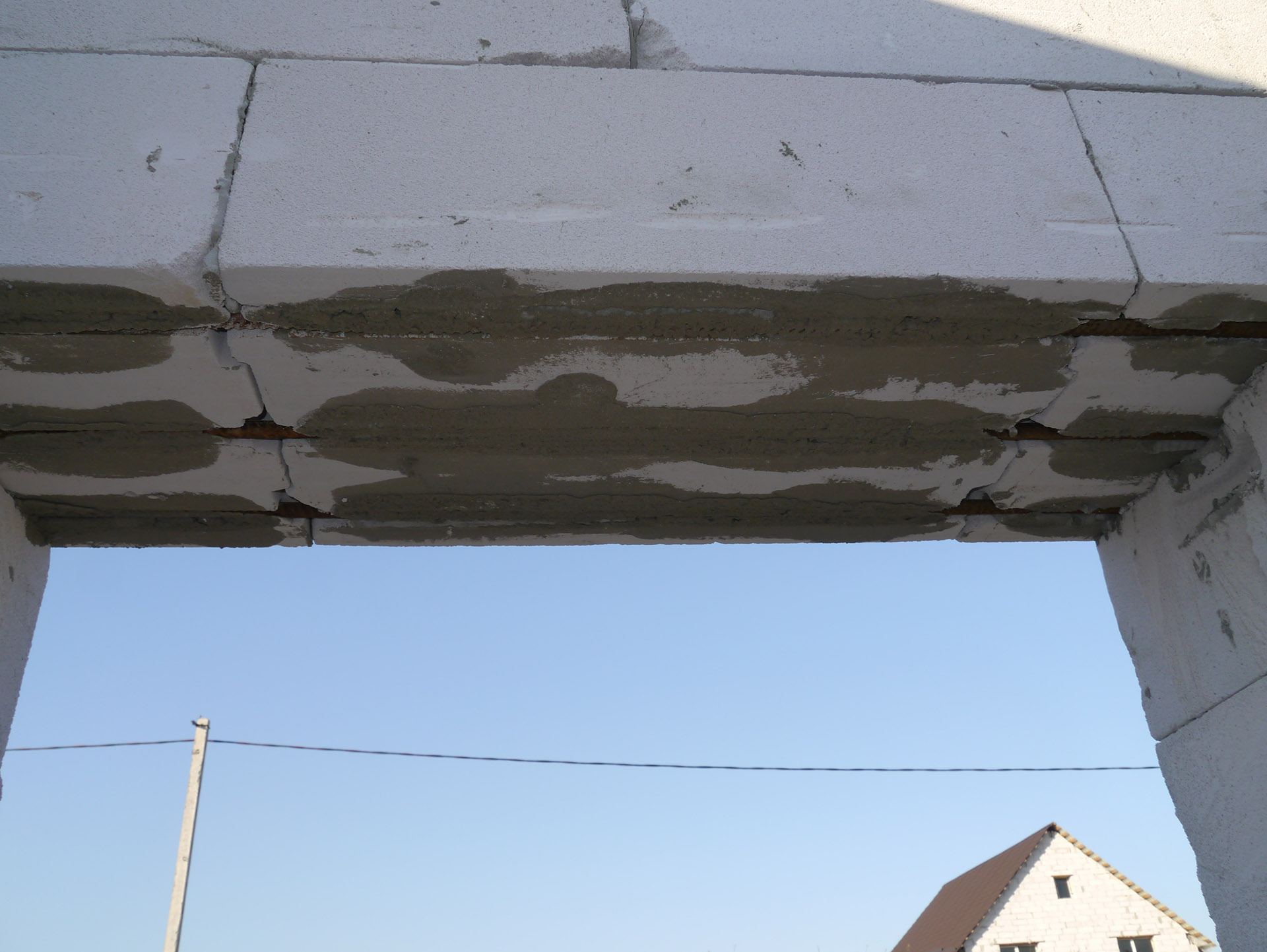

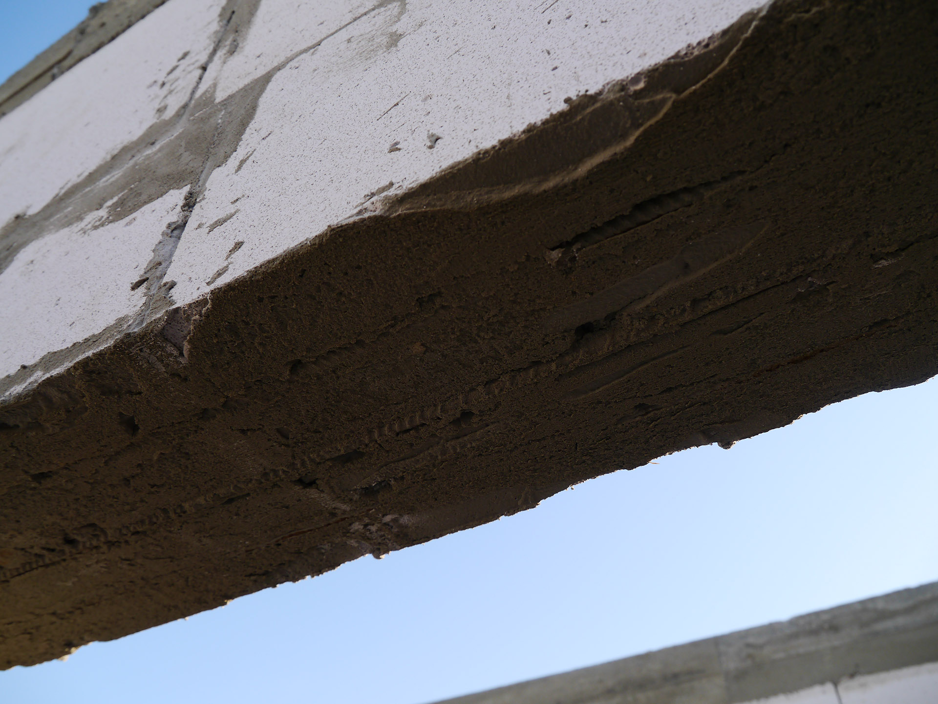

Скажіть будь-ласка багато форумчан при будівництві а саме виготовленні віконих перемичок армували газоблок трьома прутками арматури діаметром 12 мм з нижньої сторони при цьому не виконуючи умови по виготовленню армопояса, на скільки такий варіант має право на життя? бетона перемичка я так розумію працює на прогинання а не на зжимання? Я будую одноповерховий будинок і після віконої перемички це 12 ряд газоблоку, 14 ряд буде армопояс. Дякую.
Саме так робив і я - заштроблена 12ка понизу і поверху. В жовтні буде рік як живе. Випуски головне зробити побільше.
Я б не ризикував великі проєми в несучих стінах так "армувати". У себе так робив тільки на дверях у перегородках, там максимальна ширина 1000 мм і товщина блоку 100 мм (армував 2 прутками арматури - більше не лізло, і над ними лише 4 ряди ГБ)... Ну або вже покласти таку ж арматура і в 13 ряд.
