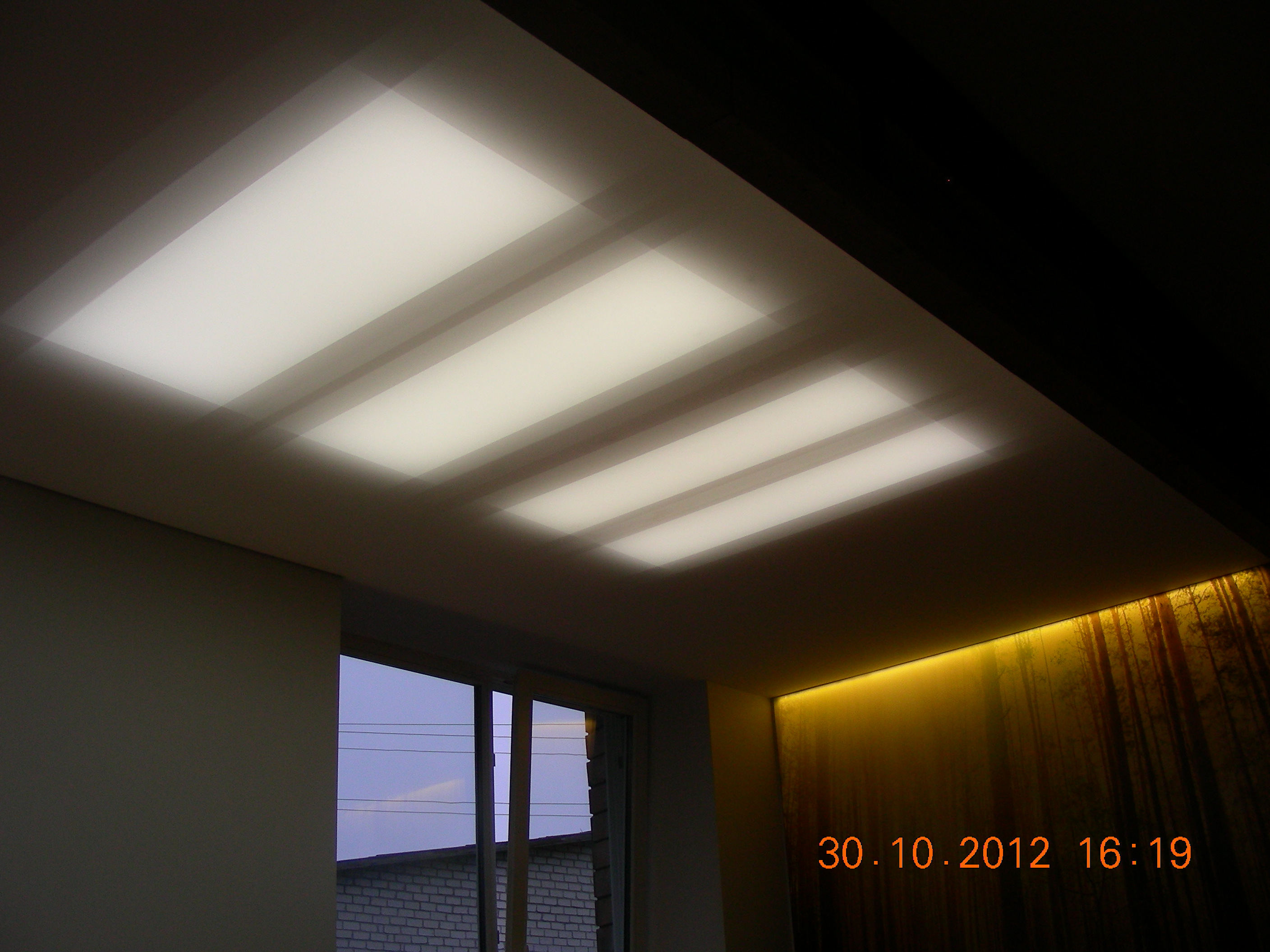

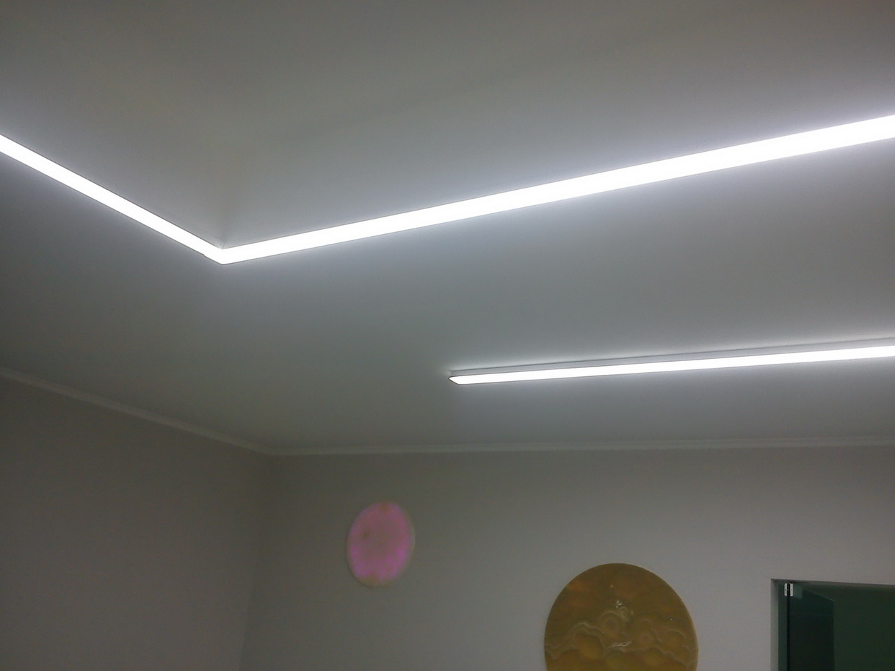

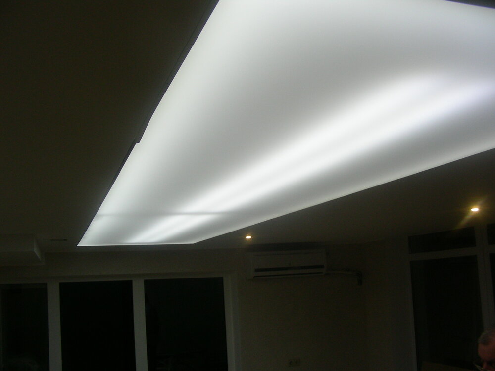

В данном разделе буду выкладывать свои проекты светодиодного освещения как основного света.

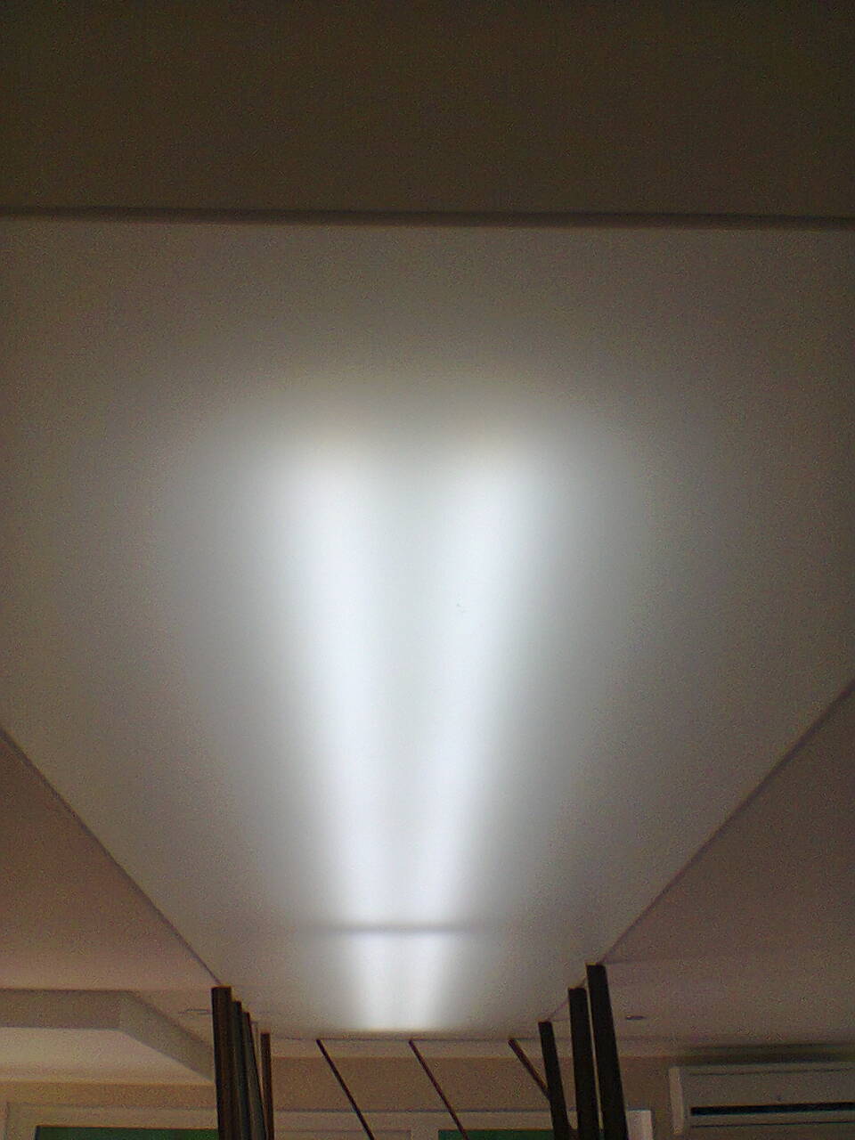

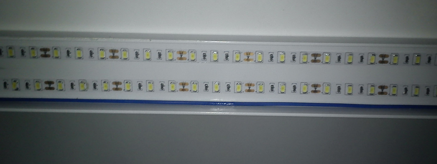

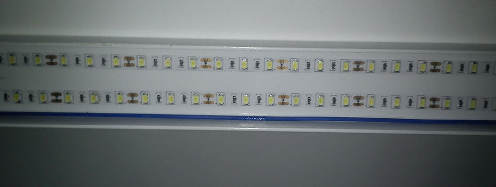

Задача: Установить освещение в прямоугольной потолочной нише. Размеры сторон 1,12*4,70 м. Глубина 10 см. Расчетный периметр 12 метров. Поскольку ниша будет затянута тканью необходимо добится максимальной долговечности освещения и необходимый уровень яркости.
Решение: Используется монокристальная светодиодная лента.
Плотность - 120 диодов на метр.
Лента клеится в два ряда. Расчетная длинна ленты - 24 метра. Световой поток (Яркость) одного метра - 500 Лм. Общая - 1200 Лм.
Потребляемая мощность - 192 Вт. Использовать БП на 240 Вт.

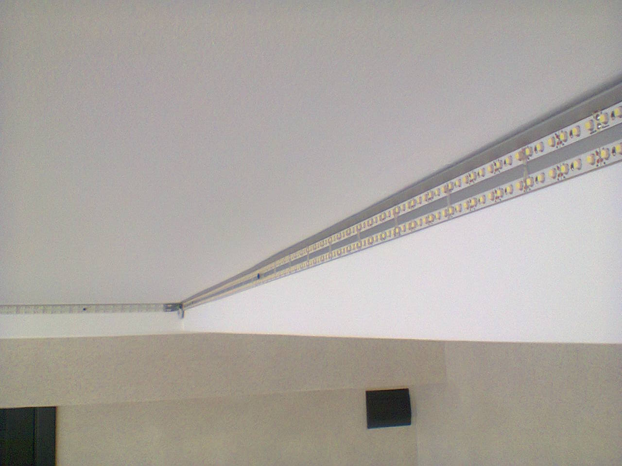

Для отвода тепла и надежного крепления использовать алюминиевый уголок 25*15 мм.
После установки было принято решение добавить еще светодиодные планки по центру. Таким образом в сему добавилось еще 16 метров ленты. Еще один блок питания и алюминиевая полоса 20х2 мм — 8 метров.
Общая стоимость оборудования с монтажными работами составила - 3200 грн.
334395968_0097.thumb.jpg.0da74e9519a2eb3afc1654156244033a.jpg273064816_0149.thumb.jpg.aaffcd8f8cdfe91ad833031e7177d65f.jpg\DSCN4279.thumb.JPG.f330dd9abb78988aa0ebbe809301fc53.JPG

Сколько составила освещённость на уровне пола?
Сколько помню SMD3528, была 9,6Вт/м *24м=230,4Вт*1,25=288Вт.
Не слабенький ли Вы взяли блок питания?
моя плакать
А плакать, как раз, и не надо. Товарищ придумал уникальный способ быстро избавить человечество от этой силиконовой пакости :friends:.
По данному конкретному косяку. Положение можно немного исправить парой рулонов обыкновенной алюминиевой фольги для запекания (гладкой, без рифлёных рисунков), присобаченной ко всей поверхности потолка внутри "периметра".

Судя по длине то мощность блока питания может быть действительно маловата.Недавно делал квартиру ,свет только лента в кесонах. Лента обычная 3528 почти 150 м. Клеил без теплоотвода.Работает нормально,гонял сутки без выключения.Но Клеил так чтоб светила в потолок,получилось света больше чем на боковую поверхность.В спальную клеил ультра брайт 120 шт на 1 м. Но у нее цена почти 100 грн за 1 м .Кроме всего лента в зале диммирируется кнопками.Все блоки питания в основном щите.

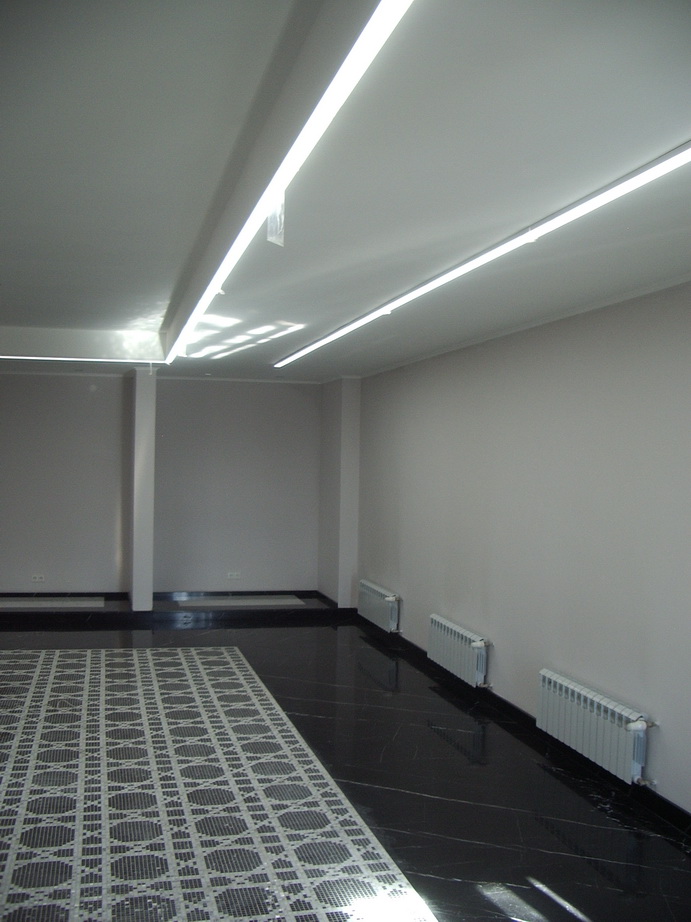

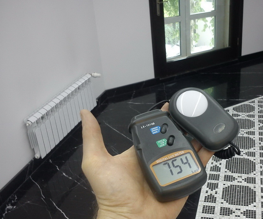

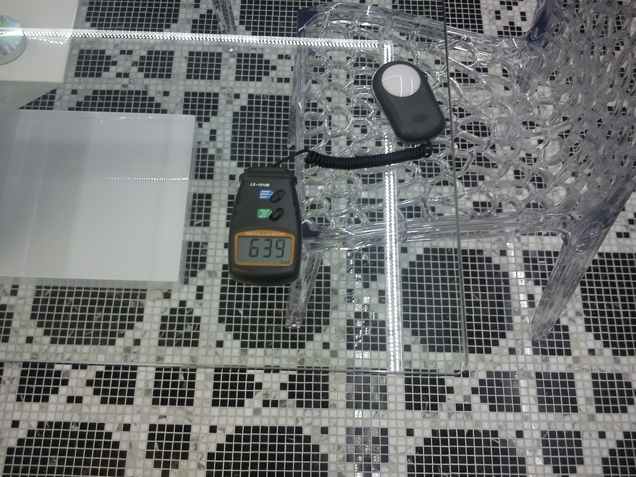

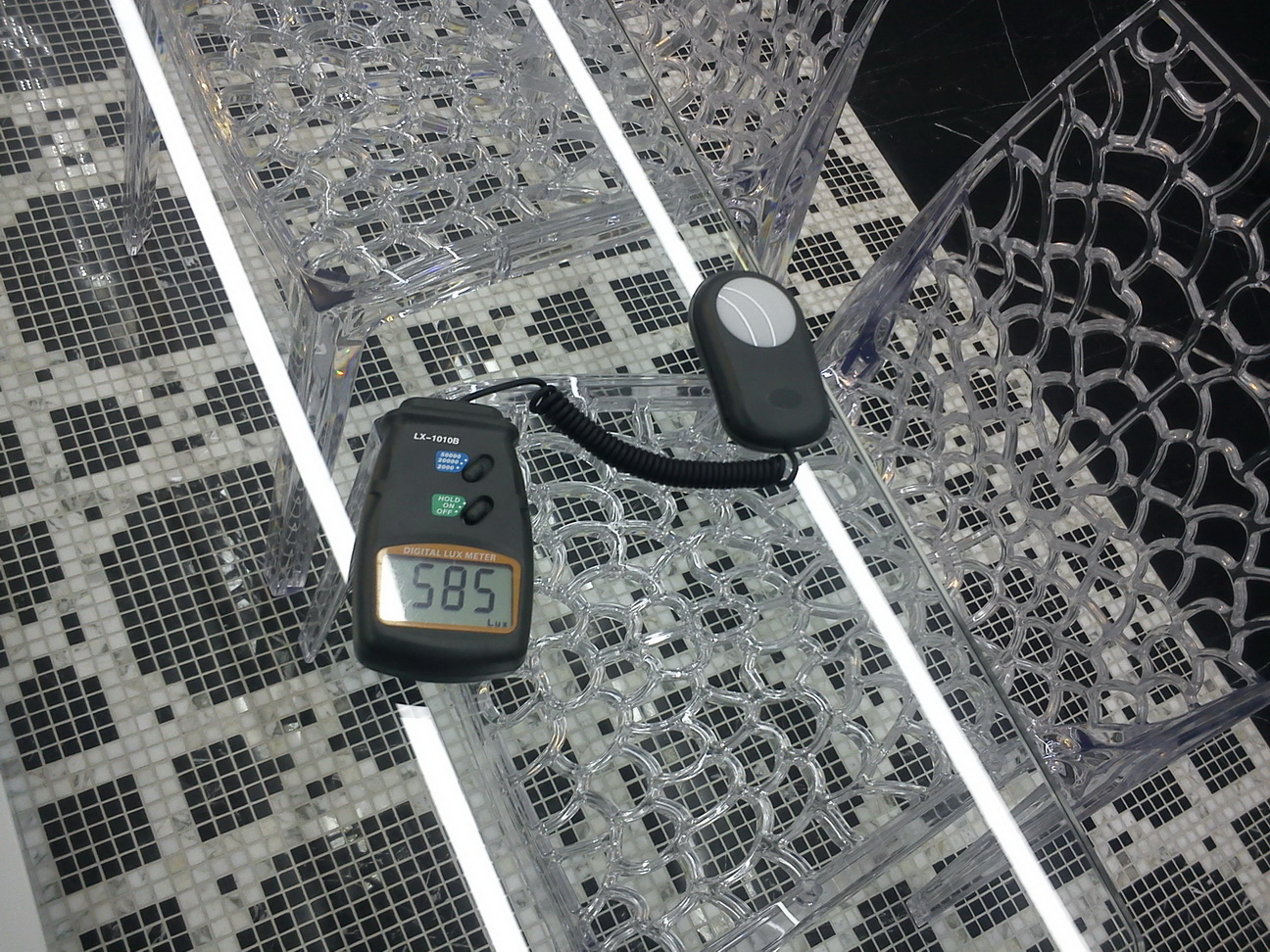

Недавно делали проект - конференц-зал. Лента 5630, смонтирована в алюминиевом швеллере и закрыта дымчатым акрилом. Площадь зала 69 кв.м., общая мощность ленты 720 Вт. На полу освещенность не замерял - выкладываю фото замеров на столе, на стуле и 1 м от пола.
darsvet, надо было сделать так, чтобы акрил светился равномерно и было бы красиво
А лучше оникс,а не акрил...
Михаил, общая мощность LED для такого помещения не может превышать 300 Вт (LED с CRI 90 + со вторичной оптикой). 720 презервативных Вт с х.з. какой цветопередачей - явный перебор. Разумеется, если речь не идёт о классовой борьбе с отечественными "пупсиками" :)
Возможно, там мощность и меньше - это я написал по блокам питания - там их два по 30 А. А вообще, с яркостью там явный перебор - 600 люкс на рабочем столе никому не нужно. Что касается правильного решения на Cree или Osram - там был не тот случай, смета была урезана до неприличия...
Замеры люксов не делал. Субьективное ощущение - ярко.
Касательно выбора блока питания. Указанные нашими косоглазыми друзьями параметр мощности ленты несколько завышен. Опытным путем в течении года проверялись разные партии разных производителей. Кому интересно могу скинуть что получилось.

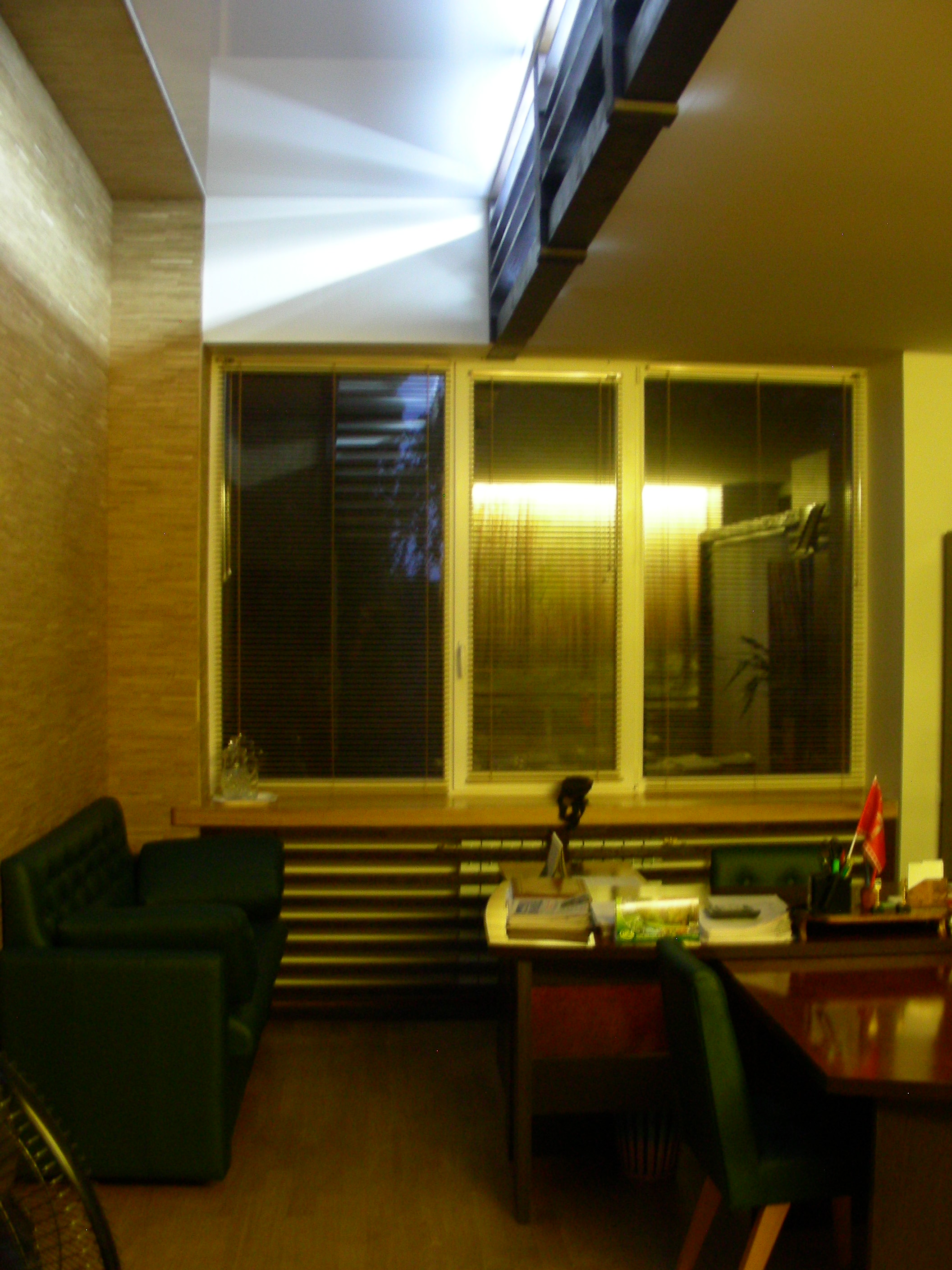

Светодиодное освещение кабинет
Фото смотрите в сообщении ниже.
полное описание смотрите в блоге ибо много писать в лом )
Судя по фото, мерил днем...
Сделай замер ночью, через пару месяцев работы, посмотрим.
Фото делал в сумерках, кроме того, там очень малое остекление - одна балконная дверь, так что на результатах это не сказалось никак. Фоновое освещение было не больше 40 люкс. Все, что есть - это от диодов.
Сумерки не дают на полу полосу от солнца, на 2 фото хорошо это видно.
И зря ты так солнце недооцениваешь, ну да ладно.
600 люкс на рабочей поверхности - жир.

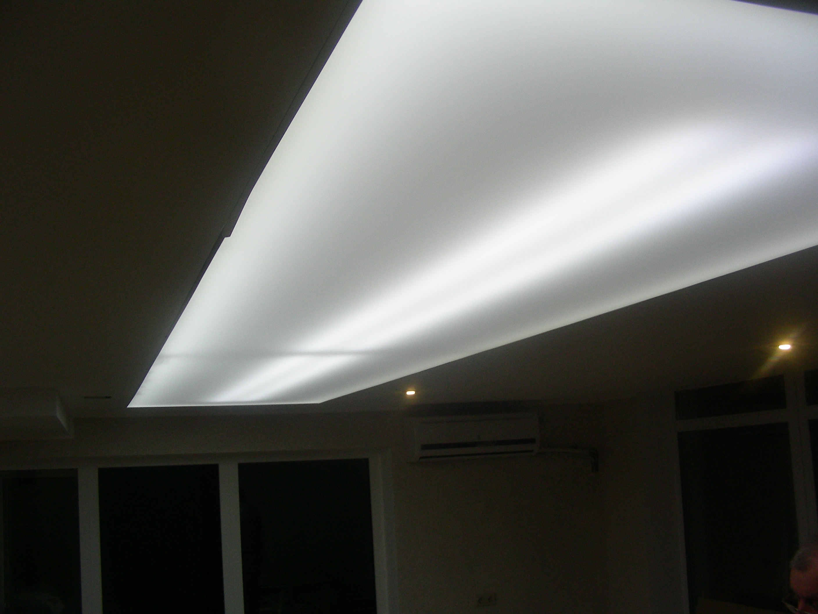

Но прозрачный акрил, тут уж ни как не добавляет эстетики, особенно в виде отражений на стеклянном столе. Лучше использовать двусторонний сатин, он хоть и "крадет" около 30% света, но эстетика намного лучше.
Я тут заканчиваю проект освещения офиса в 74 м2, так у меня общий свет суммарной мощностью 250 Вт, через этот пластик дает на рабочей поверхности около 250 люкс. А вот индивидуалкой, можно добавить до 1000 люкс, тут уж каждый сотрудник сам себе режиссер, сколько нужно - столько и делает.

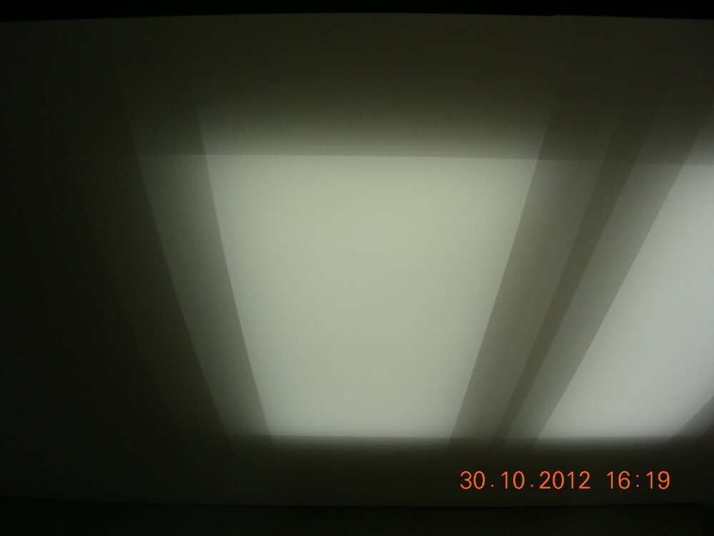

Насчет сумерек я не прав - замеры делал несколько раз, этот был днем. Но фон там реально не выше 80 люкс - балконная дверь меленькая, на фото видно.

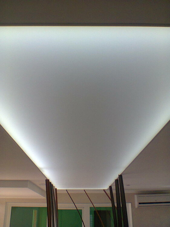

Акрил использовали "самогон" - тот самый двухсторонний сатин, это оптимальный вариант. Первый снимок - со снятым рассеивателем.
...250 Вт на 74 квадрата - гуд, для офиса должно быть нормально. Интересно будет посмотреть замеры, должно быть на уровне 200-250 люкс.

"Голый" LED c эффективностью 100 Lm*Wаtt, приведенной к 120 градусам от центра условной сферы радиусом один метр, обеспечивает около 32 люкс. На двух метрах получается в четыре раза меньше, поэтому мне тоже интересно, как трём ваттам на один кв.м. удаётся пробить "двухсторонний сатин" и обрадовать заказчика показаниями люксметра.
В рассуждениях, похоже, ошибка. Если рассматривать точечный источник - все верно. Если равномерно распределенный - можно считать эти 3400 люмен спроецированными на один квадратный метр, т.к. свет от соседних "квадратов" тоже будет попадать на наш. По идее, на расстоянии метра с учетом потери 30% должно получиться 240 люкс. На расстоянии двух - сложно предсказать, надо померить. Но не в четыре раза меньше - это точно. У меня люксометр показал на поверхности стола (80 см) 640 люкс, на уровне груди - (150 см) 750 люкс.

Ошибка, похоже, в том, что говорится о 250 ваттах общего света на 74 м.кв., а освещённость меряется на гораздо меньшей рабочей поверхности. Над которой и расположена основная масса светильников.

Собрал я свет немного линзами 90 градусов.
На уровне рабочей поверхности около 200 люмен, "самогон" сам забирает больше, чем 30%, и есть еще отражение.
Да и специфика помещения не позволяла оптимально расположить общий свет, он у меня еще освещает ни кому не нужное пространство под потолком, основная ось фонового света 45 градусов относительно стен/потолка.
Но, это только фоновый свет, основной упор делался на управляемый индивидуальный. Там стоят 30 градусные линзы, и по 10 шт. 1Вт светодиодов на рабочее место. А у дизайнеров не только в 2 раза больше но и можно управлять цветовой температурой света.
Вот там КПД использования света, стремиться к 100%
