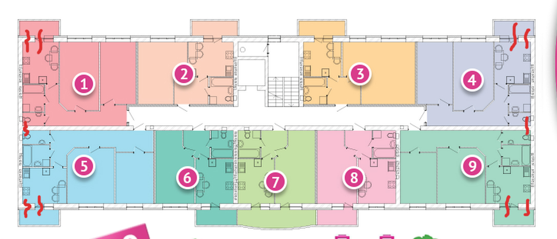

так что -толщина 250 мм кирпича марки М100 (в реале думаю тут М75) -маловато будет.. и тут вроде ж не 5 этажей будет, а больше..в рядах -сеток не вижу на фото. хотя секрет может заключаться в том что на нижних этажах использовали силикатный кирпич -а у него марка М200, хотя - не факт, может меньше..
Там 380 мм толщина несущих стен. 2 этажа из силикатного кирпича. С третьего и выше керамический. Сетки есть. В первых этажах каждый ряд армируется, не совсем понимаю зачем так много сетки и как именно это работает.
Те стены что на фото не несущие. Разве что нижняя левая стена что на фото.
можно было шахту для лифта и вентканала сделать общую.. -
между ними -балка двутавр -и к ней цепляться..
т.е. короба вентиляционные запихнуть в шахту..
я так делал )

6.4.27. В шахте лифта не допускается устанавливать оборудование и прокладывать коммуникации, которые не касаются лифта, кроме систем, предназначенных для отопления и вентиляции шахты. Пускорегулирующие устройства этих систем не должны размещаться внутри шахты.
Прокладки в шахтах трубопроводов канализации и водоводов, паропроводов и газопроводов запрещается. (с) НПАОП 0.00-1.02-08 ПРАВИЛА устройства и безопасной эксплуатации лифтов
там монтажники лифта -будут этим заниматься -вполне достаточно -за боковые стены вцепиться..
или разобьют гнезда - балки повставляют -"потом"
проблем с огнестойкостью не будет? или деньги заказчика позволяют любое удорожание?
у меня вполне прошли несущие стены из кирпича толщиной 250мм..
а я и писал, что 250мм это минимум.
Несущие! на них опираются панели перекрытия!.

таки да -кирпичная шахта , это плохое решение.. и динамика плюс вибрации -в анкерах будут -это 100%..
расшатается анкер в кирпиче -и рухнет .. вполне такое может быть.
надо было из железобетона отливать.. очень много вопросов сразу бы отпало.
не доводилось мне кирпичные шахты проектировать -железобетонные -да!, стальные металлосетчатые -да!.. а вот с кирпичными -не сталкивался)

очевидно. конкретного лифта сегодня нет. в задании на проектирование шахта лифта отдельно не оговорена. конструктор посчитал статику и трахайтесь дальше как хотите. ну и величина оплаты проекта отразилась на содержании. обыкновенный эрзац для регистрации декларации.
если уж "ковыряться" дальше -то сейсмичность площадки строительства (для г.Киеве) составляет 5,5 баллов..
открываем ДБН по сейсмике -и смотрим..

И сейсмостойкость здания -определяется конструктивной схемой -наличием ЖБ стен диафрагм в двух ноправлениях, ядром жесткости и горизонтальными жб дисками перекрытий.
вот если там еще схему на динамику посчитать -
а вдруг толчок на 6 баллов будет, возможно такое? конечно возможно...
для динамических сейсмических загружений взять разные толчки -под разным углом..смоделировать
включить в динамику собственный вес здания и полезные нагрузки -и потом на схеме результатов -можно даже мультик посмотреть -как это здание -с кирпичными стенами и круглопустотными панелями колебаться ,перемещаться и деформироваться будет..
жестких узлов -не наблюдается, везде шарниры..
это как бы так сказать -геометрически изменяемая схема получается.
бац -толчок, и все ..приплыли..
а анкера -в лифтовой шахте -то мелочь.. не обращайте внимания..

я тут небольшой расчет простенка прикинул..
смотрю - пролет плит перекрытия -7100мм.
10этажей..
смотрим простенок -он шириной 1420мм. толщина стены 380мм
окна шириной -2000мм с двух сторон -до следующего простенка...
Собираем грузовую площадь на простенок с одного этажа..
(2+1,42)*7,1/2=12,15м2
возьмем посчитаем напряжение в 3 этаже -там где простенок не с силикатного кирпича -а уже с красного марки М100(?).
сверху -7 перекрытий и одно покрытие..
возьмем нагрузку среднюю - это гдето 750кг/м2 (может будет немного меньше, но не на много меньше) -уж поверьте на слово.. для покрытия возьмем 500кг/м2 (это собственный вес, полезная, снеговая)
всего значит получается
12,15м2*0,75т/м2*7+12,15м2*0,5т/м2=69,5т
добавим собственный вес стены
(2+1,4)х21х0,5*1,8*0,38=24т
т.е. в простенке толщиной 380*1420мм шпарит нагрузка в 93,5 тонны..
и напряжение в кирпиче достигает 15,1 кг/см2.
Обычная кладка кирпичная потянет 10-12 ну пусть 15 кг -
это по результатам наблюдений и лабораторных испытаний всяких кладок -могу сказать, шо если больше 15 кг/см2, то это уже плохо..
так что можно сказать -что на пределе..
хотя больше 10кг/см2 -это уже риск..
все зависит от контроля качества кирпича и раствора..
ну плюс армировка.
вроде все правильно посчитал? нигде я не ошибся?
Вообще -у всех таких сараев -длинной в 40 метров и узких.. одна проблема..
сталкивался с ней как-то..
проблема в том -шо температурное расширение растягивает стену по ширине дома -и трещат углы дома там где примыкают наружные торцевые стены.. их наружу выворачивает..
как-то ремонтировали мы несколько таких сараев 9-ти этажных (или то 5-ти этажные они были -уже и не припомню) -офицерские общаги в киеве РНБО на ул.Каменева, еще Марчук -там тогда этими орлами командовал)).. порасползались те общаги именно в торцах - пришлось их тяжами стальными стягивать... стянули -но металла много пошло.. вообщем это характерная болячка таких домов.
Таки те сараи были -пятиэтажные...и средних стен там было 2 шт.. было хоть за что тяжи зацепить..
а тут средняя стена -всего одна..
вот схематично "красненьким" отметил -где потрещали сараи, -те что по каменева,8 ремонтировали..

Плиты опираются на 380мм несущие наружные и внутренние стены. На эти 250мм ничего не ложится вроде. По поводу сетки не скажу - Вы наверное лучше меня знаете. Я кирпичных домов не строил. У меня в проектах монолитные каркасы были и панельные дома.
С 3-го по 6 (вроде, точно не помню) там действительно М150 марка. Выше - меньше марка. И чем выше тем сетки меньше. Есть также и монолитные пояса. 3 или 4 на весь 11 этажный дом.
