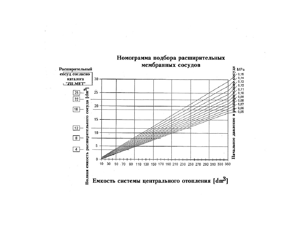

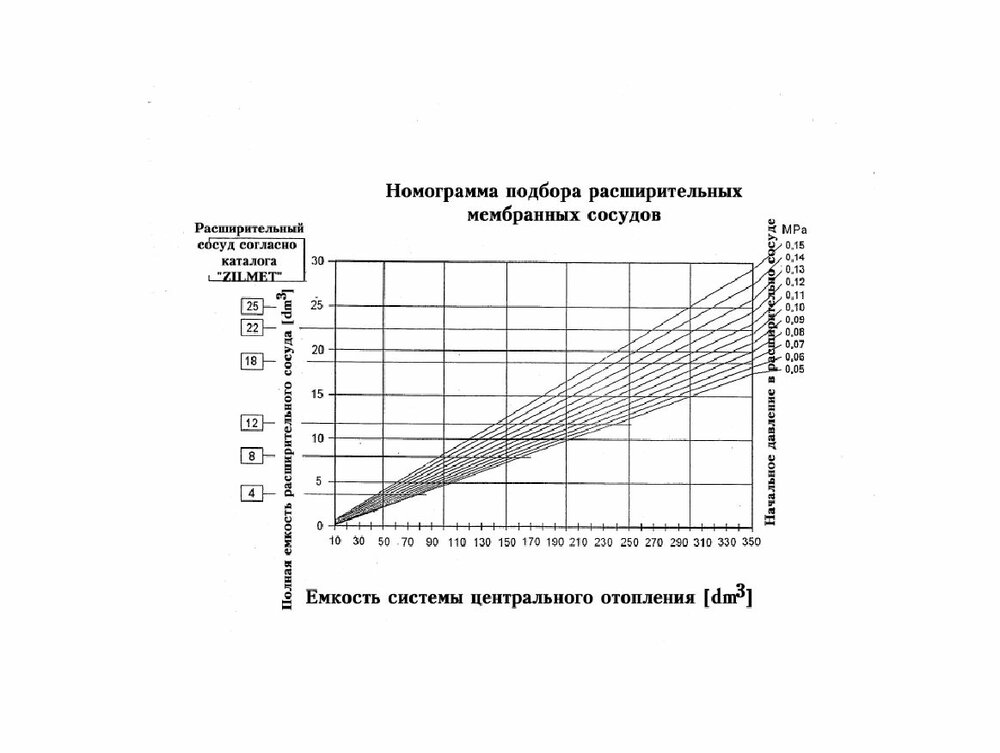

Як розрахувати обєм?
Берем:
1. Температура подающего трубопровода
2. Температура обратного трубопровода
3. Коэффициент расширения
4. Мощность системы, кВт
5. Коэффициент объема системы л/кВт
6. Максимально допустимое давление в системе отопления Pmax бар
7. Первоначальное давление воздуха в расширительном баке P0 бар
8. Коэффициент заполнения расширительного бака
Затем по по технологии Андрюхи стучим в сантехнический бубен и получаем цифру.
Если по- проще, то просто смотрив таблицу.
