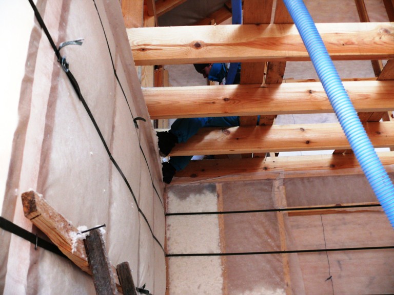

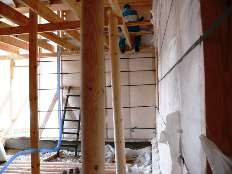

я глянул на фотки строительства финского домика. Вопрос - пленка на стенах это паробарьер? Или просто для нанесения эковаты, чтобы не разлетелось? На внешние стены Вы ее же давали в роли утеплителя? Из фотографий не понять...:)
Пленка на стенах - это не паробарьер, а ветробарьер. Паробарьер не позволяет влажному пару из дома выходить в вентилируемый фасад наружу, а ветробарьер работает как мембрана - наружу выпускает, внутрь не пускает. Ну, и служит конечно в качестве ограждающего материала для эковаты ( твикс )) )
Все альбомы - это наши работы. Каркасами занимаемся очень давно., специализируемся на каркасных домах, так как считаем эту технологию
наиболее бюджетной, быстрой и теплоэффективной, что на сегодняшний день ( а тем более на завтрашний) ну оооочень важно.
прокололся - имелось ввиду на внутренней части стены...:)
На внутренюю сторону каркаса мы степлерим геотекстиль. Он хорошо пропускает пар ( дышит), плотный ( не растягивается при задувке с плотность 50-55 кг/м3), прозрачный (беленький) - можно контролировать засыпку на всех этапах, не допуская пропусков. Дополнительно мы затягиваем поверх ткани пластиковую упаковочную ленту с шагом 400 - 500 мм, чтобы не образовывалось "пузо".

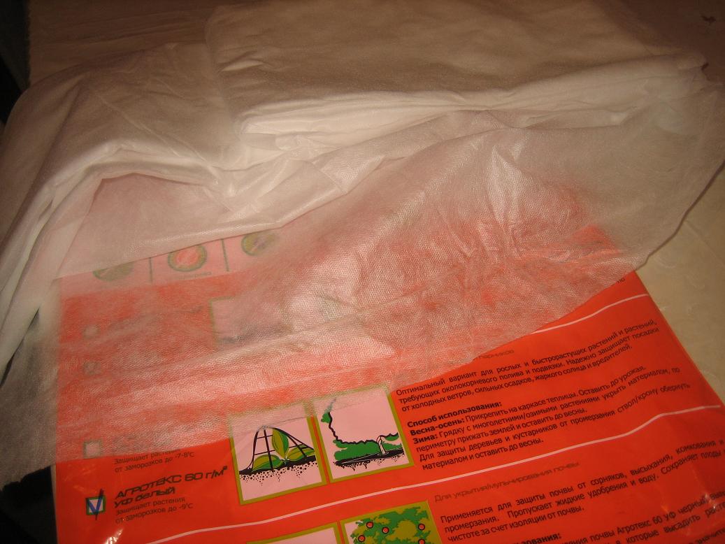

На фотографии я вижу флизелин, а не геотекстиль. Если это действительно геотекстиль, можете дать название, производителя, плотность, цену и продавца?
При таком разрешении фото разглядеть тут что-то сложно. Это
Агротекс 60 UV Белый (плотность 60 г/м2, 3,2 м ширина в рулоне) , похож на флизелин, но намного дешевле ( 2.3 грн/м2 или 7, 3 грн /мп в Эпицйентре).Можно использовать менее плотный. Экономия копеечная, а работать с ним проблемнее - при натяжке( а натягивать надо хорошо) может трескать.
Я несколько лет использую Агротекс по назначению, то есть, на огороде :rolleyes: И не рискну его использовать в своем каркасном строительстве. Срок его службы намного меньше, чем целлюлозы и материалов перегородок, и если у вас есть зазор в виде рейки между Агротексом и перегородкой, то сами понимаете, что будет с целлюлозой лет через пять :(
Поставили меня своим вопросом...в тупик. Сижу и думаю.. Что ж может случится с геотекстилем...через 5...или 50 лет ?) Нетканый материал, изготовленный из термически закрепленных бесконечных волокон из 100% полипропилена, внутри каркаса, без воздействия УФ-лучей..Если его в землю закапывают ( по прямому назначению) и он там себе лежит спокойно и работает ( в неблагоприятных условиях), то что ему сделается в стене каркаса ? Ума не приложу..Думаю, что Ваши обьпасения песпочвенны. Полипропилен - производное от полиэтилена. Что делать с полиэтиленами ( бутылками, пакетами и т д) ломает голову все человечество. Не разлагаются гады сами по себе ). А зазор конечно есть - рейка (ГК профиль ) + обшивка ( вагонка, имитация бруса, блокхаус, гипсокартон... )

Я использовала на стройке несколько раз геотекстиль. Плотность у него очень отличается от плотности Агротекса. Вскрыла новый пакет Агротекса, потянула его и в длину и в ширину, тянется в обе стороны. А это значит, что при задувке утеплителя образуется пузо, с которым надо бороться :(
Агротекс представлен в продаже с плотностью от 17-ти до 60-ти.
"Пузатит" в большей или меньшей степени и 60-й агротекс и 100-й ветробарьер. Влияет и плотность, и межстоечное или межстропильное расстояние. Безусловно, ткань нужно подкреплять. Варианты: шнуровка, рейка... . Удачный вариант - упаковочная лента, затягивается машинкой. Результат - целлюлозка укладывается плотненько, ткань не растягивается.
