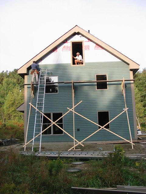

Если утеплять готовый кирпичный дом сухим способом - какой делать сендвич?
Набивать обрешетку из планок под шнурок, на него ОСБ (к примеру 6мм) и засыпать за него целлюлозу ступенями. А по верху сайдинг. Имеет право на жизнь такой вариант?
Подниму тему.
Если по обрешетке затянуть ветробарьер белого цвета, будет возможность визуально контролировать качество укладки утеплителя, Ваш вариант нормальный, но желательно между сайдингом и ОСБ смонтировать дистанционную рейку.
Засыпные утеплители лучше применять там, где они эффективны (дешевле по сумме затрат на материал и работы по утеплению и/или лучше по борьбе с мостиками холода) - каркасные стены, перекрытия по лагам, кровли и т.п. Кирпичные стены снаружи дешевле и быстрее утеплять рулонными или листовыми утеплителями.
ОСБ нельзя, скорей всего не пройдет по дифузии водяного пара.
Согласен, только вентфасад или Мф.
А чем сайдинг через дистанцию поверх осб и утеплителя - не вентилируемый фасад?
У осб очень слабая дифузия, в расчетах можно принимать почти как паробарьер, который как известно можно использовать только с внутренней стороны утеплителей! Иначе будет там "кака".

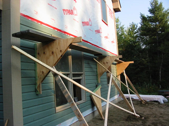

Добрый день! А зачем вообще применять OSB при таком варианте утепления. В качестве ограждающего материала достаточно применить ветробарьер или геотекстиль.
Тянется любой рулонный материал. Пузыри будут при задувке. Т.е перерасход эковаты, перекрытие вентзазора, высокая вероятность усадки утеплителя со временем. Вместо OSB можно использовать мДВП (Изоплат, Стейко). У буржуев еще бывает наружный ветрозащитный гипсокартон.
Ветробарьер, плотностью 100 гр./м.кв., тянется незначительно, монтажная рейка для вентилируемого фасада устанавливается с шагом до 400 мм., поэтому перерасход эковаты, перекрытие вентзазора и усадка утеплителя не представляют проблемы.
Да я не против - любые трудности можно создать, а потом их героически побороть. Имелось ввиду, что стандартные методы задувки эковаты в стены предполагают задувку в полости с жесткими стенками. Думаю, что Юнизол не даст гарантию безусадочности при Вашем методе на свой утеплитель при любой плотности задувки.
P.S. В случае применения ветробарьера при утеплении эковатой мне больше нравится метод Ларсена - у него поверх ветробарьера по стойкам (без вентзазора) просто прибивается фасадная доска (типа планкена).
Хотелось бы узнать, Вы не против трудностей задувая эковату или сидя на диване? Стандартные методы - перфорация отверстий для задувки в жестких стенках и задувка вслепую? А при методе Ларсена, который Вам нравится, задувка под ветробарьер. Кстати, совершенно согласен с Вами и господином Ларсеном - дистанционная рейка, между целлюлозным утеплителем и фасадом из дерева, вещь необязательная. У Ларсена есть еще интересная штука -стеновая ферма. Ставили такие, когда строили свой каркасник. При строительстве сделали "крамольную" вещь - между ветробарьером и сайдингом не смонтировали ОСБ, обошлись необрезом, прибитым под углом в 45 градусов с шагом 300 мм.
