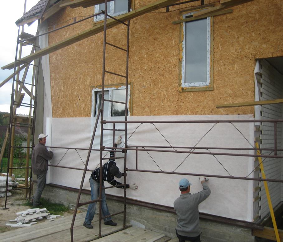

все-таки не могу понять... На выставке днепропетровцы сказали, что для "Юнизола " в каркасе стены паро- гидробарьер не нужен. Сомнительно, думаю, но спрошу у строителей каркасов. Вчера смотрел как заполняют каркас юнизолом, просто в отверстие в осб стене задувают, спрашиваю - а что с паро-гидро? паробарьер дадим на осб внутреннюю, под гипсокартон, а вместо гидро - на наружный осб ветробарьер под фасадную отделку. Не понимаю. Так нужна пароизоляция или нет? И какой смысл давать ее на плиту с внешней стороны от утеплителя?

Ветробарьер на внешнюю ОСБ нужен. Пароизоляция внутри дома только в "мокрые" помещения.
Функция ветробарьера на ОСБ? Сама плита ОСБ не является ветробарьером?
мне кажется не совсем. у нее как мин. есть швы м-ду плитами. разве что их, швы, герметиком закрывать
А какой смысл герметизировать швы? Целлюлозка укладывается в стены с плотностью 50 - 55 кг. Что через швы может выдуться? И куда? А способствовать выводу влаги из стен в вентилируемый зазор швы будут.

Ветробарьер на внешнюю ОСБ нужен...
и на кой он там нужен?
повторю:
ветробарьер для стен утепленных целлюлозным утеплителем не нужен.
и герметиком швы проходть на осб тоже нет необходимости: они (до 1см) забьются при утеплении...

у материала практически нулевая воздухопроницаемость (не путать с паропроницаемостью) и именно по этой причине материал не продувается ветром и именно по этой причине материал не распространяет огонь (нет подвода кислорода с обратной стороны горения)
