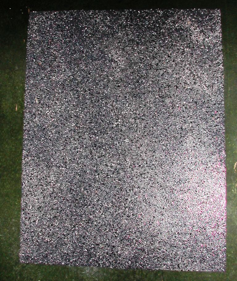

делаем на фанере. самой обычной, не ламинированной. Насчет гладкости, то в идеале, Вы правы, она должна быть гладкой, хотя легкая шершавость, мне кажется, не будет большой проблемой при пользовании.
Тогда вам понадобится только Гипердесмо АДИ-Е. Много....Очень много...:D
Почему АДИ-Е? Потому, что из прозрачных полиуретанов этот самый эластичный. А фанера не бетон и Гипердсмо-Т не могу рекомендовать.
Почему много? Потому, что первый слой почти полностью съест пористая фанера. На второй слой приклеите песок. А вот третий придется прямо выливать, чтобы почти утопить песок. Чем больше размер песчинок, тем больше уйдет продукта. Можно и не лить, а просто набрать слой количеством проходов валиком. Нанесли валиком, дали засохнуть, нанесли следующий слой и т.д.
Так, что думаю где-то кило Гипердесмо АДИ-Е на столик уйдет.

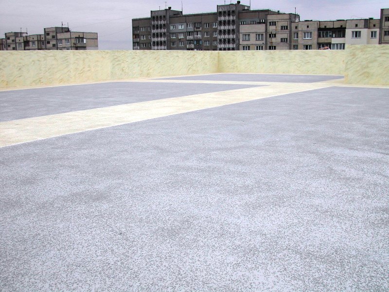

Propeller подскажите, у меня готово больше 150 квадратных метров бетонных оснований, которые я собираюсь покрыть вашим методом с посыпкой кварцевым песком. Могу ли я сейчас все это обработать Аквадуром, а потом, современем, облицовывать Гипердесмо с песком. Все это сейчас пылит и истирается, поэтому хотелось бы защитить. Или же необходимо делать небольшие участки но сразу Аквадур, Гипердесмо, песок? Спасибо.

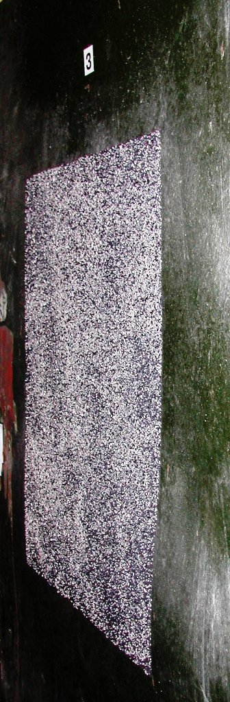

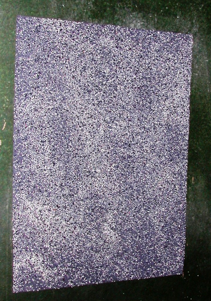

Кстати, все эти образцы нанесены на ЭППС, порезанном на плиты определенного размера.
Можно сэкономить на утеплении и последующей отделке цоколя, к примеру.;)
Только в этом случае вам Аквадур не понадобиться.

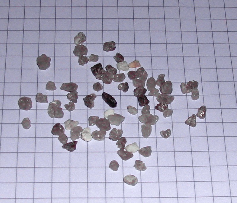

Любопытно. А можно ли по подобной технологии сразу нанести песок на вертикальную поверхность цоколя (набрасывать, например)? Достаточно ли клейкий состав, чтобы удержать при набрасывании 2-3 мм фракции? Или лучше брать песок помельче?
Без проблем. Только в этом случае нужно будет Аквадур нанести за 2 слоя. Первый слой с расходом под 0,15 кг на 1 м кв. Второй слой часа через 3 (первый уже будет в состоянии отлипа) с расходом под 0,05 кг на 1 м кв (размазать как сопельки).
Сразу после нанесения второго слоя его посыпать мелким песком (0,4-0,8 мм). На следующий день неприлипший песок смести.
Перед нанесением Аквадура помойте дорожки Керхером. Он уберет молочко и рыхлости с поверхности.
На фото на слой Гипердесмо (темно-серый фон) нанесенный на металлическую дверь набросан песчаный микс (фракция 1,2-2,4 мм).

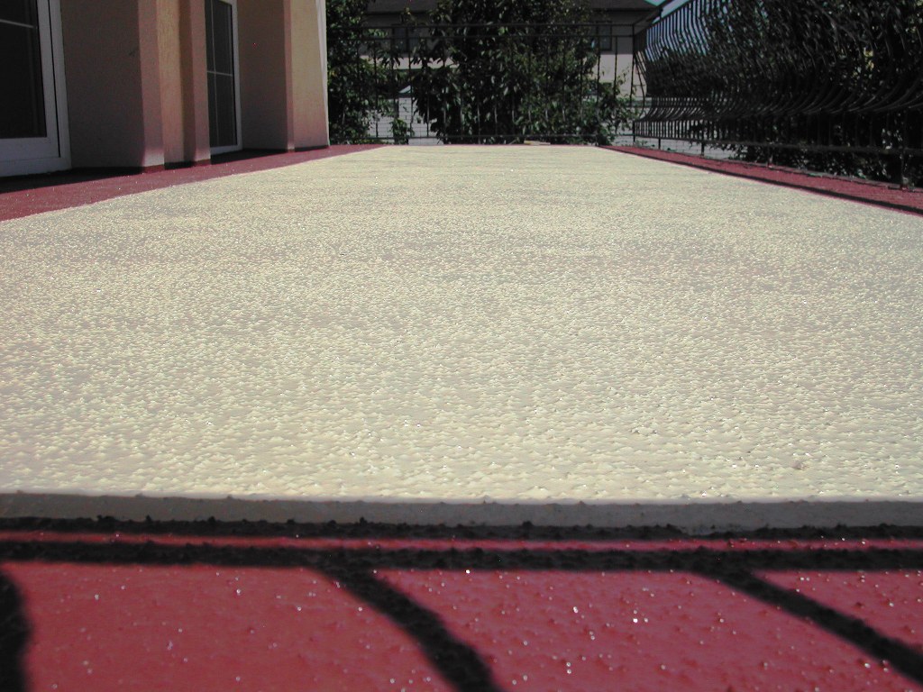

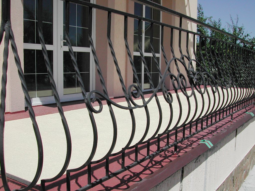

Ув.Propeller у меня терасса и входная группа общей площадью 60-70 кв.метров. Терассу делали пару месяцев назад, да и постоянно она используется, поэтому поверхность не идеальная. подскажите пожалуйста по расходу материала (и какого), а также стоимости. Хотелось бы 2 цвета - коричневый (по краю) и светлый. И какой фракции песочек лучше использовать?
На террасе, которая на фото применялся крупный песок фракция до 4мм. Если терраса используется зимой (лед, снег), то такой песок более эффективно не дает ноге скользить.
  1. Грунт Аквадур. 0,15 кг на 1 м кв. Цена для СтроимДом = 90 грн. за кило.
  2. Гипердесмо . 0,6 кг на 1 м кв.Цена для СтроимДом = 42 грн. за кило.
  3. Гипердесмо . 0,4 кг на 1 м кв.Цена для СтроимДом = 42 грн. за кило.
  4. Песок. Около 1 кг на 1 м кв. Цена = около 5 грн. за кило.
  5. Гипердесмо АДИ-Е. 0,25 кг на 1 м кв. Цена для СтроимДом = 103 грн. за кило.
