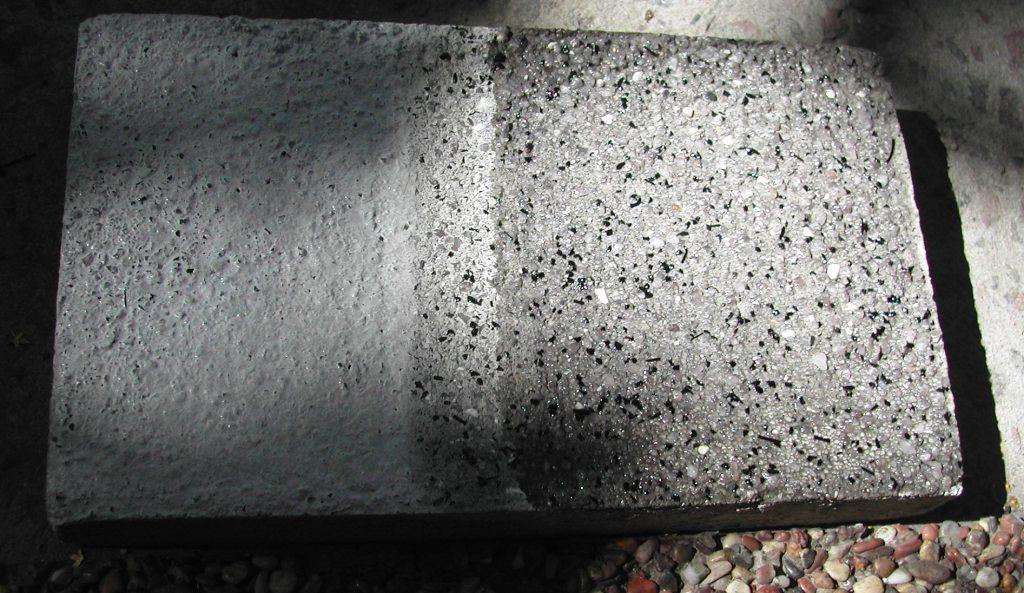

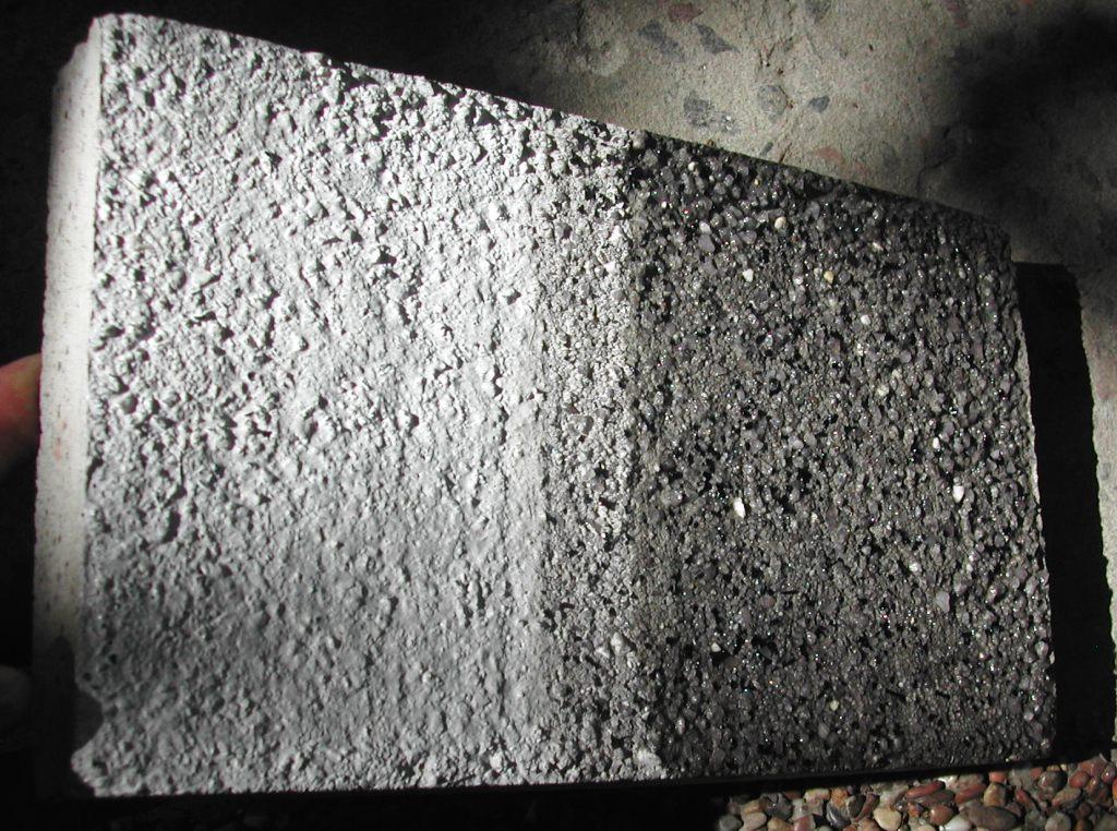

Или можно Ваш бетон шлифануть и вскрыть ПУ-ФИНИШ-МАТТ.
Получится вот такой вариант. См. фото. Слева шлифованный, справа шлифованный с пропиткой ПУ-ФИНИШ-МАТТ.
Не будет скользким бетон зимой после шлифовки?
Шлифовка только снимет самые "наприятные" 2-3 мм цементного молочка и красиво обнажит щебень.
Поверхность будет не менее шершавой, чем просто бетонная поверхность и, соответственно, не более скользящей.

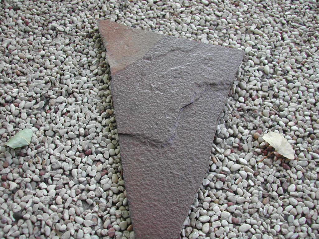

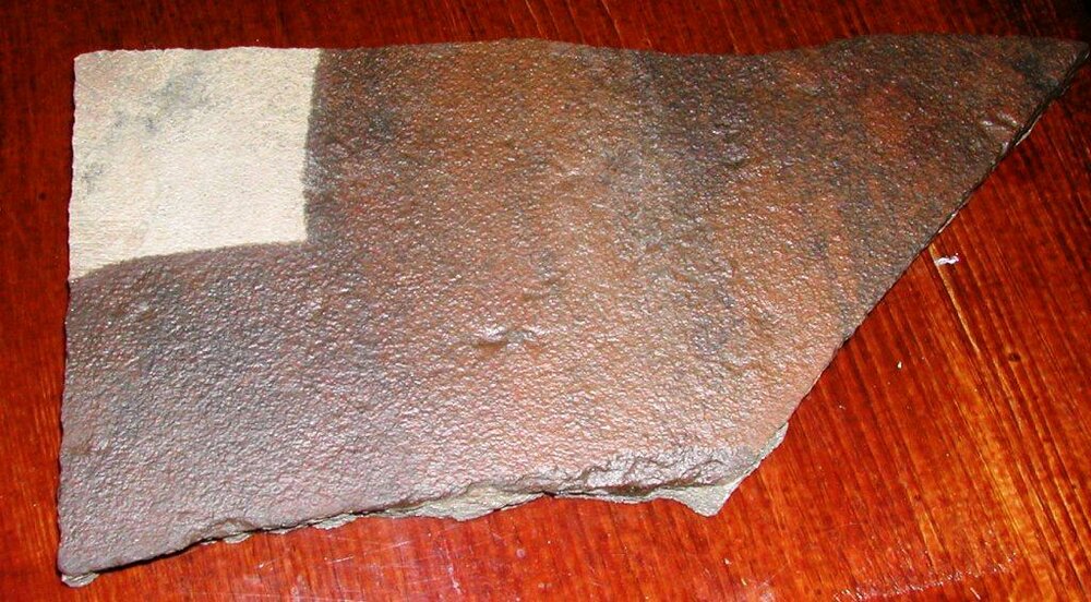

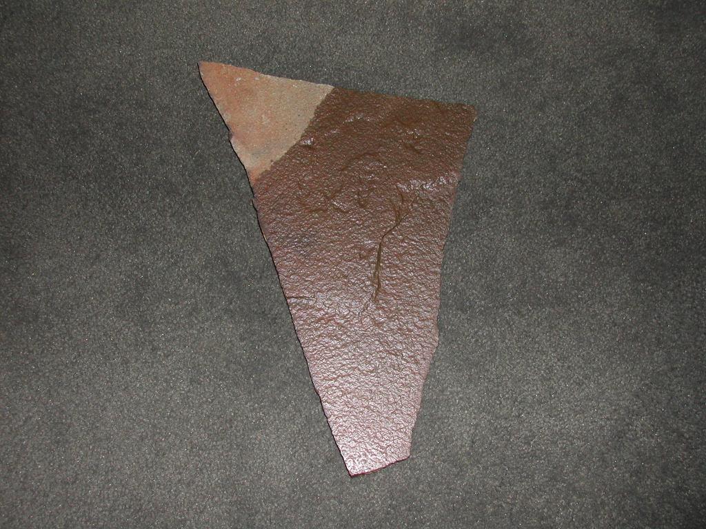

ПФМ (ПУ-ФИНИШ-МАТТ)
(ссылка устарела)
Цена 1 л = 172 - 10 проц.=155 грн.
Расход по песчанику около 100-120 мл на м кв.
Фотки сброшу сегодня чуть позже. Сохнет.

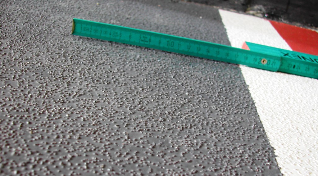

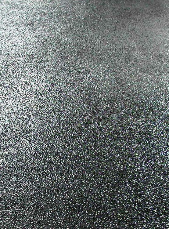

Здравствуйте!

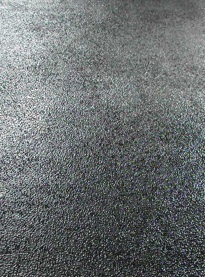

Гипердесмо лучше всего наносить короткошорстыми валиком (ворс до 8 мм длиной).
Для того, чтобы дозированно и равномерно рассыпать песок хорошо изготовить сито.
В дне пластикового ведра или таза или банки из-под краски делаете много дырок диаметром больше диаметра максимальной фракции песка. Засыпаете в него песок и трусите над поверхностью.
В этом случае у Вас не получится где-то пусто, а где-то густо.
Фракция песка у Вас вполне достойная для наружного противоскольжения и визуальной шероховатости.
На фото песок фракции 0,8-1,2 мм.
Вы видите , что песок не полностью закрывает поверхность.
Это позволяет дождю или хозяину её лучше мыть.

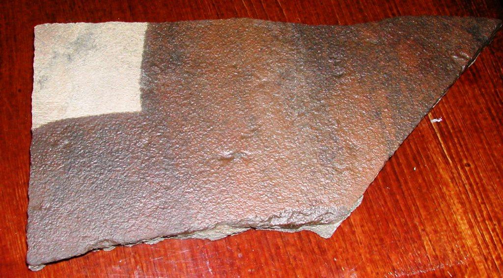

ПФМ (ПУ-ФИНИШ-МАТТ)
(ссылка устарела)
Фотки выложил.
По песчанику получился небольшой сатиновый глянец.
Фактический расход по нашему камню составил 85 мл на 1 м кв.
Спасибо за пропитку - вода "скатывается" в отдельные капельки на "пропитанном" песчанике, а вот непокрытый - "намокает" весь, т.е. пропитка работает однозначно. К сожалению, мне не подошла по совершенно другой причине - очень "затемнила" камень (собственно, на фотках это хорошо видно, камень становится по цвету темным, насыщенным).

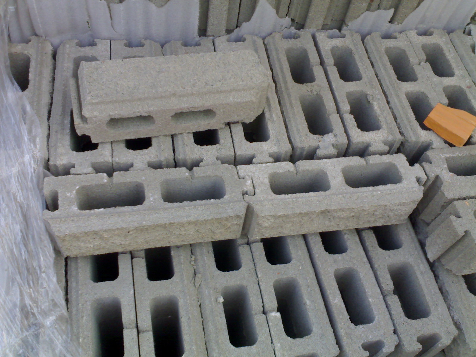

И еще один вопрос - можно ли пропитывать Финиш Мэйтом вибропрессованные изделия типа брусчатки, крышек для столбиков, кирпичей?
Мне хотелось бы, чтобы цвет камня практически не менялся, во всяком случае - не темнел. Есть ли что-то такое?
Это работа гидрофобной пропитки.
Наш PS-20 на стены, а PS-21 на пол.
Повторную обработку нужно будет сделать лет через 7.
Можно ли покрыть этим составом бетонную отмостку?
Можно. Только учесть, что на менее плотном основании будет больший расход (пористость все-таки).

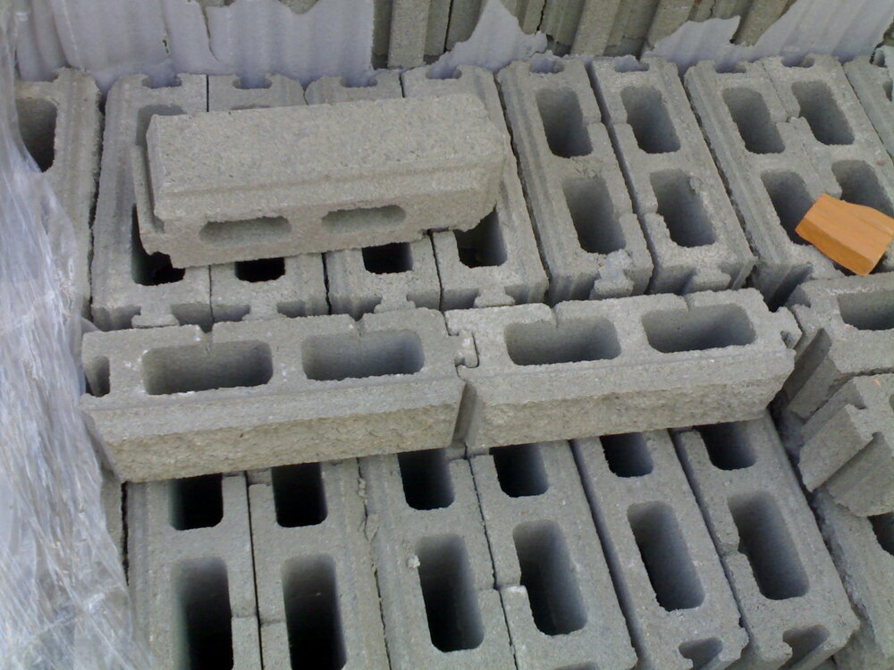

И еще - для вибропрессованных PS20 подойдет? (речь идет о вот таких вибропрессованных "кирпичиках" на столбики, основание и + крышки:
Гидрофобизаторы подходят для всех незащищенных бетонных, оштукатуренных, кирпичных, каменных поверхностей.

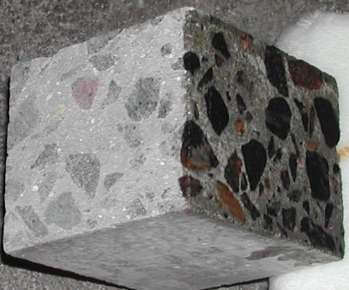

Бетонная дорожка не красивая.
Бетонная дорожка серая, грустная. Другое дело веселые ФЭМы!
Но бетонная дорожка в отличие от выскочек ФЭМов просто скромная.
Её истинная красота скрыта внутри.

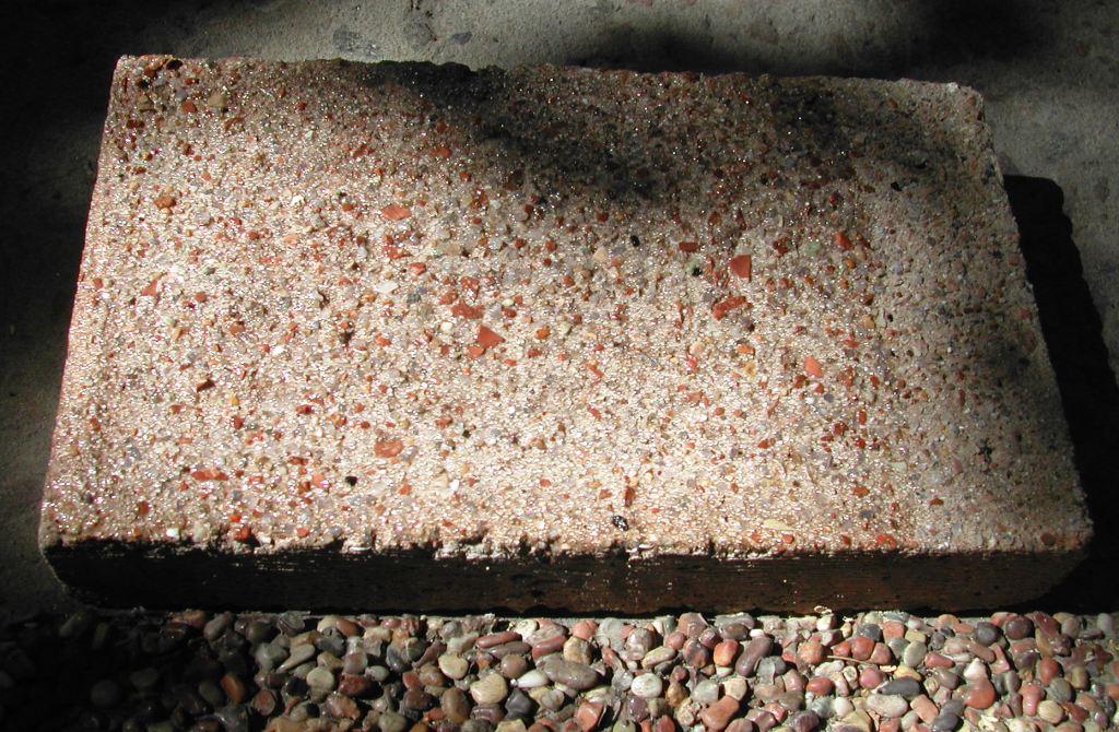

Это - нудное слово ЗАПОЛНИТЕЛЬ.
То есть камушок. А вот камушок бывает разный и красивый.
Надо только его обножить.
То есть, снять сверха стяжки тонкую пленку цементного молочка.
Сначала пройтись Керхером, а потом сделать обработку кислотой.
Слово КИСЛОТА бояться не нужно.
Получается "разрыхленная" нескользящая поверхность с интересной эстетикой.
Образцы на фото были просто обработаны кислотой и щеткой с полипропиленовой щетиной.
Тот, что по-розовее - да.
В по-серее, немного добавлено белой и черной мраморной крошки.
