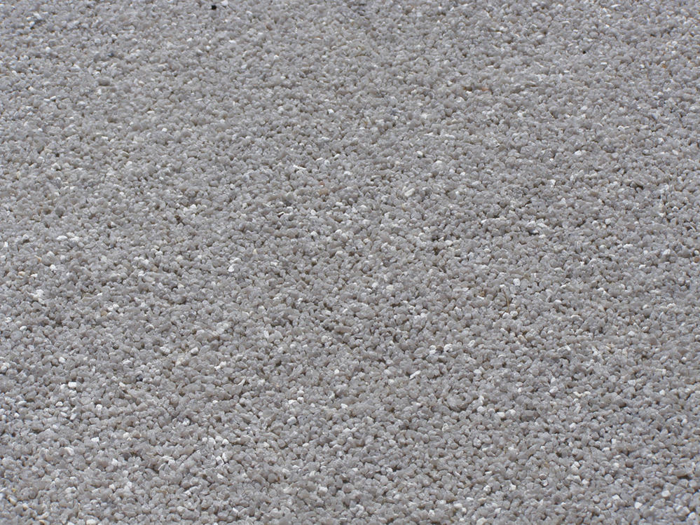

На фотографии кварцевый песок фракции 1,6-2,5 мм, прикатаный валиком (с нетерпением жду когда можно будет смести лишнее и увидеть, что же все-таки останется приклееным :D )

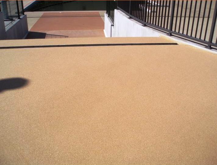

Французы так они наносят по Аквадуру Гипердесмо с расходом около 0,8 кг на 1 м кв и просто сыпят песок без дальнейшего закрепления.
И.... (Внимание!) они это делают для заездов в подземные паркинги.

Да и еще. Песочек у Вас достаточно крупный поэтому будет неплохо его сверху закрепить АДИ-Е.

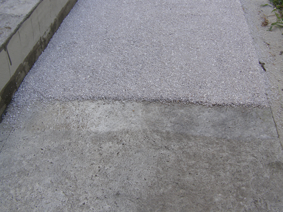

Я сегодня впервые в жизни клеил песок к бетону :D, конечно же песок маскирует практически все мелкие дефекты и швы, у меня много дырочек от глиняных грудок, есть наплывы и впадины, полиуретан все это заливает и под слоем песка этого всего не видно.

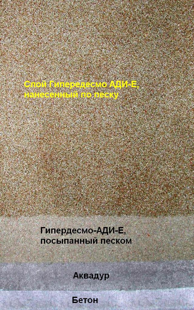

Пока все же я еще не решил покрывать сверху дорожку прозрачным или пигментированым АДИ-Е. Очень неплохо смотрится терраса в фотоальбоме на сайте.

2. Можно ли для первого клеящего слоя для песка использовать другой Гипердесмо (я в них путаюсь :D ) вместо АДИ-Е, мне кажется, там что-то было дешевле на пару евро.
Можно использовать "простой" Гипердесмо. Но он идет уже цветным : белый, серый,беж,пастельно салатовый, теха (черепичный). Толщина слоя (расход) зависит от фракции песка.

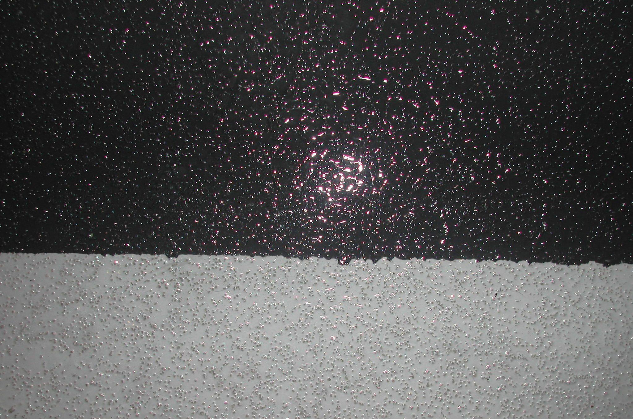

На фото : песок насыпан на белый Гипердесмо и сверху "закрашен" темно-серым АДИ-Е.
3. В инструкции написано, что покрывать Гипердесмо по Гипердесмо :o :D не позднее 72 часов, а я собираюсь сейчас только покрыть и посыпать первый слой с песком по всей территории, а уже осенью все закатать окончательно.
Ха! Так все правильно. Вы ж будете уже крыть по песку!
В этом случае производитель и рекомендует : если покрыли одним слоем Гипердесмо, а второй планируете через пару лет посыпьте нижний слой песком пока этот слой липкий.
Так что у Вас все по науке ;)

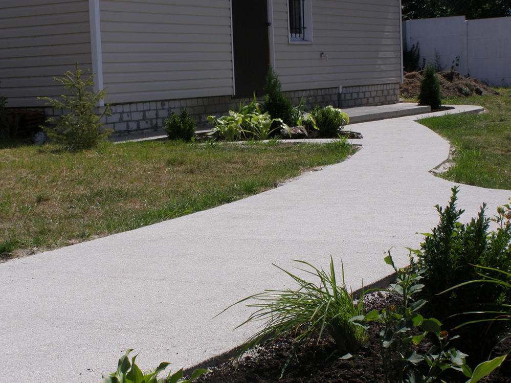

Ну что....можно подводить первые итоги. :) Впечатления двойственные.
Плюсы:
1. Кому нравятся садовые дорожки посыпаные кварцевым песочком, гранотсевом, мраморной крошкой вполне могут использовать эту технологию.
2. Лично я расчитывал используя этот метод уйти от больших физических и материальных затрат. Бетон лить все же легче чем ложить плитку или брусчатку, а стройка уже очень сильно надоела. Для людей которые делают какие-либо работы самостоятельно очень удобно: заехал на одну фирму, кинул в багажник пару тройку мешков с кварцевым песком, заехал на другую фирму, кинул туда же пару канистр с химией и поехал работать...ни каких камазов, кранов, доставки, разгрузки, а самое главное для меня, это возможность делать по немногу...не нужно приобретать дорогостоящий материал сразу на всю площадь.
3. Долговечная (надеюсь) защита бетонного основания снаружи здания, очень неприятно возвращаться к ремонту через всего пару лет, когда еще так много не сделано :(
4. Превосходная ремонтопригодность такого покрытия. Можно оставить пару ведер песка в сарае, если где и протрется до бетона, присыпал и всё, ремонт закончен.
Минусы ИМХО:
1. Хорошо подумайте перед тем как покупать крупный песочек, он конечно же намного приятнее смотрится чем мелкий, но плохо приклеивается. У меня фракция 1,6-2,5 мм...оказалась слишком крупная для описаного расхода материала. Если же наливать полиуретана больше, то цена такого покрытия стремится перекрыть цену брусчатки :) Разумеется и "цепкость" крупных камешков к основанию оказалась ниже. Но в любом случае процентов 95 песка приклеилось хорошо. Остальной песок задерживается между закрепленными камушками.
2. Лично нам не очень понравилось покрытие по песку вторым прозрачным слоем, выглядит не естественно.
В общем, скажу так, при таком экономном расходе получается просто и со вкусом в саду возле дома на дорожках. Не уверен, подойдет ли (снова таки, при таком расходе) на площадку для парковки машины.

Да. Расход вяжущего защитного материала АДИ-Е зависит от крупности песка и плотности его посыпки.
В посте № 163 я показал фотку, где кварц был рассыпан по поверхности с помощью "сита". Это набольшое пластмассовое ведро в дне, которого проделаны дырочки размером = 1,5-2 диаметра наибольшей фракции песка, который насыпается. И потом по "мокрому" материалу просто сеяте как муку. Получается очень контролируемый процесс по равномерности и плотности посыпки.
Пол, который на фото в 163 поста у нас в офисе.
Расход в 250 гр на 1 м кв. я давал по речному песку (фото внизу).
А это 0,3-0,8 мм.
