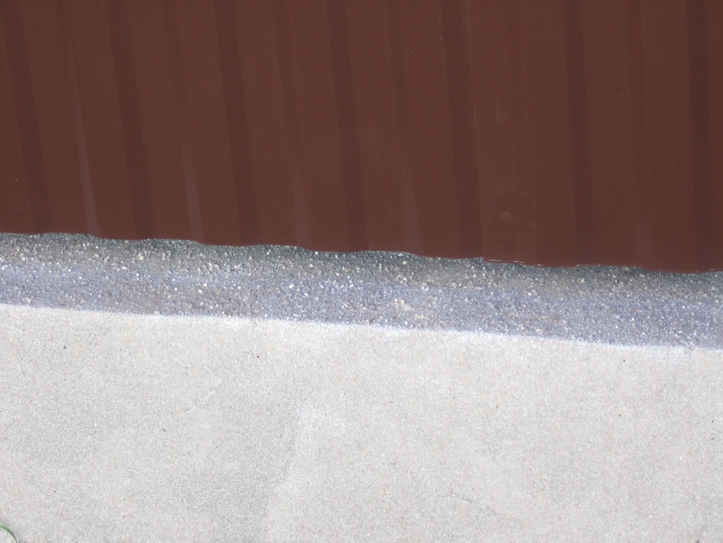

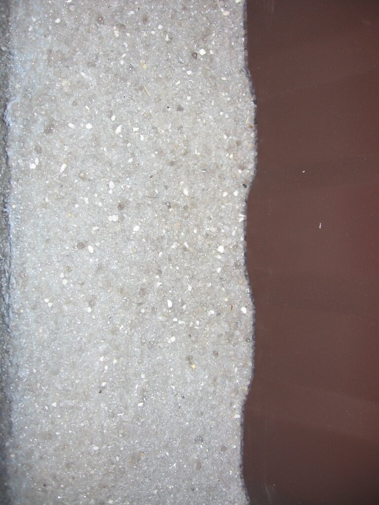

Фундамент под забор с мужем заливали (первый опыт). Получилось временами не очень ровненько.:D Взяла я плиточный клей и прошлась по этим неровностям. Через несколько дней- аквадур(ь), потом серый десмо и песочек. На вертикаль сыпала мелкий песок, на горизонталь мелкий и чуть крупнее (микс :D). А десмо АДИ-Е нам передали попозже и к тому времени соседская собачка оставила свои следы. Щёткой отмывалось плохо, вернее совсем не отмылось, кархера нет в наличии. Немного переделала эти места- покрыла ИДИ, по нему песок и снова АДИ. Но от всяких бегающий собак всё на ночь прикрыли. Песок желательно на второй день перекрыть следующим слоем, так как даже пыль оседает и уже не тот вид.
Скажу что в целом- вид неплохой, я песочка не жалела, пожирнее насыпала, но вот такая неопытность и стоишь переделываешь. А когда попадает солнышко - очень красиво переливается...Вот насчёт дорожек- я бы тоже хотела чтоб песок был виден...Смотрите:

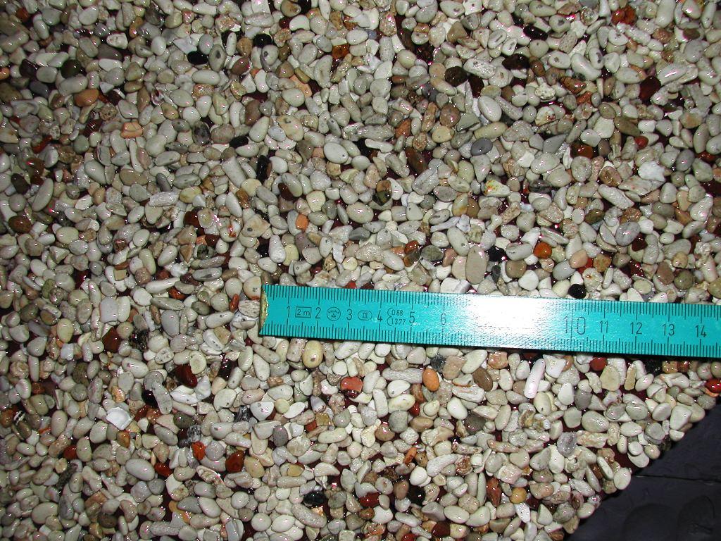

У Вас на сайте в фотогалерее, "мокрый камень", красиво выложен "коврик" перед входной дверью. Подскажите какой расход материала, чтобы сделать нечто подобное? Камушки нужно брать покрупнее?
Ширина шва 3-5 мм, глубина = 1/3 толщины дорожки.
1. А на толщину реза болгаркой пойдет?
2. А если шов заделывать силиконом а потом не шпаклевать а так и оставить (что-бы шов виден остался)?
В качества "клея" применялся Гипердесмо-Т.
Расход материала составил около 1,2 кг на 1 м кв.
Камешки покупали в ландшафтном центре.
Фракция 5-10 мм.
Больше фракция - больше расход материала.
В этом случае после укладки нужно будет еще нанести поверх камешков закрепляющий слой Т-шки.

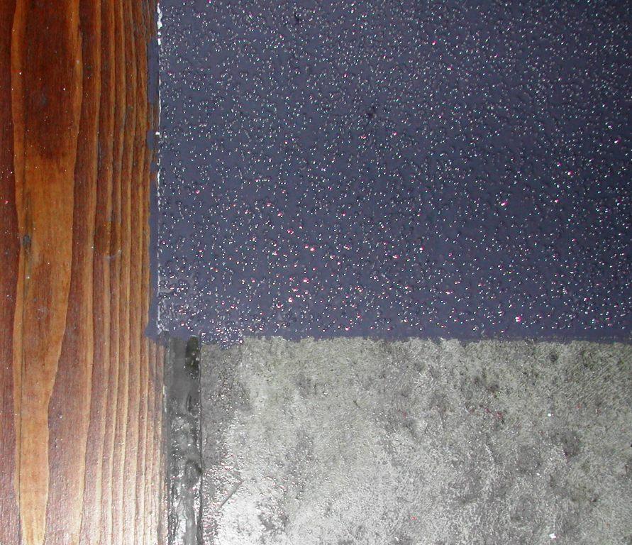

PS: А я уже и цветной песок купила (фракция 0,1-0,3). осталось картинку нарисовать, и к вам заехать.
Заинтриговали идеей оформления столика. А можно фото, что получилось в итоге, плиз?:roll:
ух, какие Вы быстрые :) А еще нема. Но процесс идет, уже и рисунок есть, так что фотки обязательно будут.
