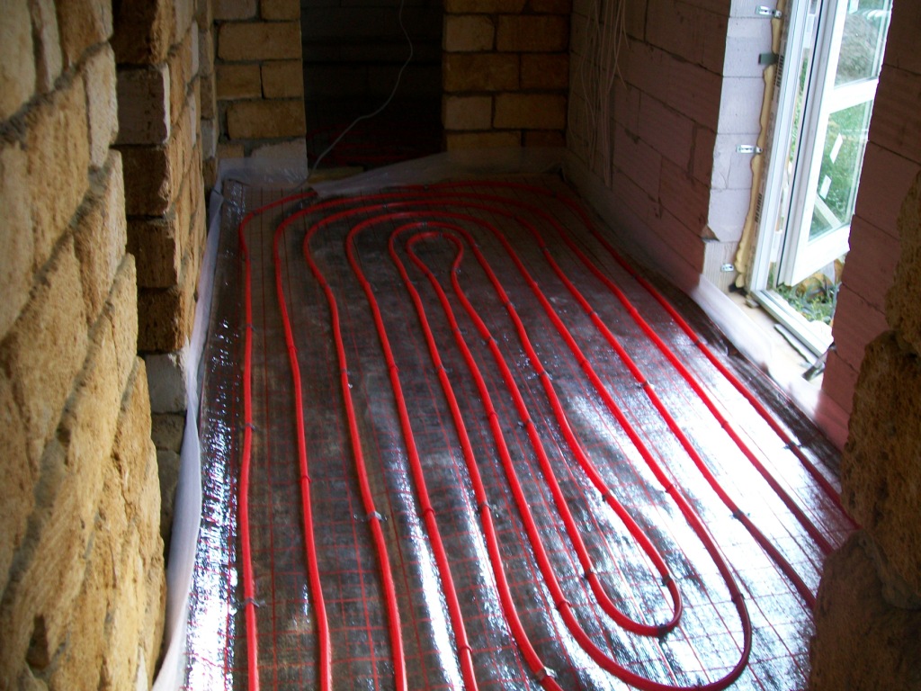

Вот есть еще один вопрос про ТП водяные.
Итак стены 2 НФ - 51 см
окна рехау двухкамерные евро 70
площадь отопления - 80 кв.м.
Что мне хочеться узнать более конкретно уже сейчас, дабы как с проводами не получилось :)
1. толщина стяжки для плитки и ламината? Можно сделать разную или делать везде 5 см (+ применить армирующую сетку снизу или поверху труб ТП), либо там где ламинат сделать 4см (сетка 15ммна15мм (пруток 3-4мм) снизу и поверху труб ТП), а где плитка 5см (сетка только снизу) ? труба диаметром 16
2. шаг трубы из сшитого полиентилена в санузлах и тамборе 15см, в остальных 20-25см ?
3. От внешних стен отступаем 25-30см? Тогда сколько отступить от окон , если есть окна до пола? Соотвественно возле окон делать шаг 15см?
Очень хотелось бы положить плитку в гостинной и коридоре... НО 32 кв.м качественной красивой плитки это не меньше 200 грн\кв.м., на нее денег нет уже (хотя может и насобираю до лета), потому сначала хочу не дорогой ламинат с польши себе притянуть, а дальше будет видно. По крайней мере его собрал и перестелил плитку, а вот плитку положил уже не поменяеш без головняка...
подсказываем пожалуйста :)
1. Толщину стяжки я бы делал везде одинаковую, от 5 см и выше.
2. ТП крутил с шагом 10-15см. 20-25 - вообще мало.
3. От внешних стен отступал примерно 20см. От окна наоборот старался поближе, так как в данном случае ТП отсекает холодный воздух и работает вместо напольного конвектора.

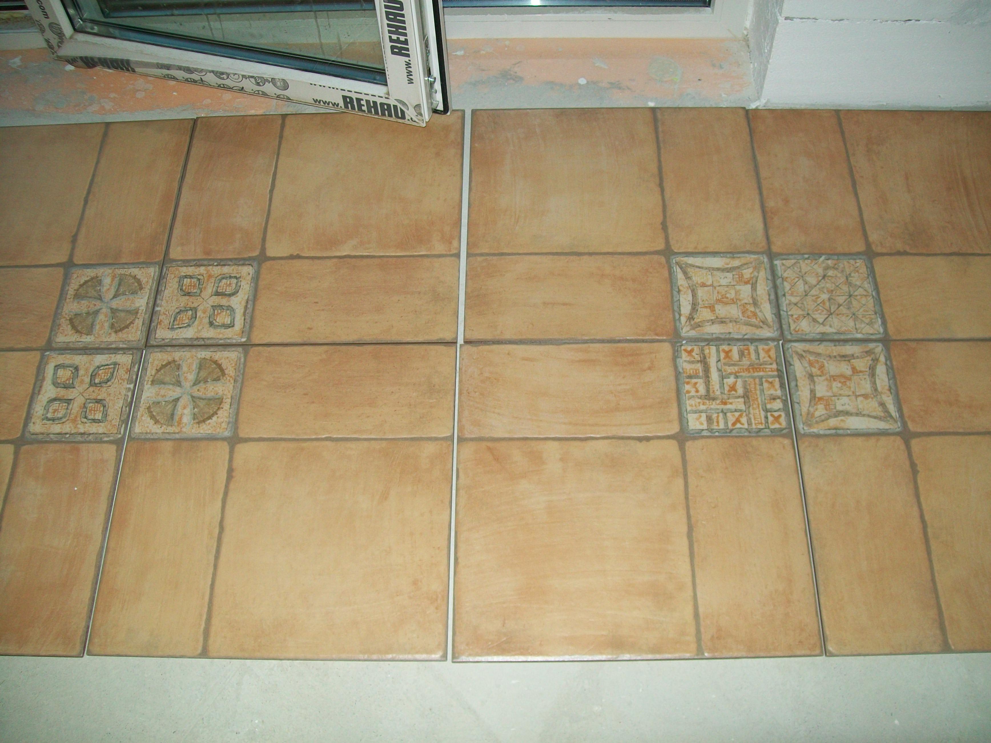

Плитку на площадь 36 кв.м брал в Эпике за 140грн. В с\у за 90грн.
Хм, наверное не буду выдумывать и сразу куплю плитку, пусть не супер пупер и т.д. но так как ТП у меня основное отопление домика, то большая часть дома (85кв.м) - будет плитка. Буду благодарен еще за подсказки по ТП.:) Еще очень шаг интересует, ибо уже пару знакомых мастеров сказали, что 20 см (около окон 10-15) вполне достаточно для кухни, коридора, спален. Для санузлов и тамбора ( шаг - 15см советуют)

Хм, наверное не буду выдумывать и сразу куплю плитку, пусть не супер пупер и т.д. но так как ТП у меня основное отопление домика, то большая часть дома (85кв.м) - будет плитка. Буду благодарен еще за подсказки по ТП. Еще очень шаг интересует, ибо уже пару знакомых мастеров сказали, что 20 см (около окон 10-15) вполне достаточно для кухни, коридора, спален. Для санузлов и тамбора ( шаг - 15см советуют)
У меня отопление дома только ТП 70м2, правда термодом.
От стены отступал 5см, потом от наружных стен четыре витка через 15см, потом пошел через 20см мотать. В ванне все через 15см мотал.
По комфорту пока сказать не могу сильных затяжных морозов не было, при нулевой температуре за бортом и в 21 в доме, в прогретый пол выше 27-30 градусов не подашь, в доме пекло становится, так что пол на ощупь прохладный.

Система "теплый пол" и система отопления через пол это две разные вещи.
Одновременно комфортная температура пола и комфортная температура воздуха будет крайне редко.
да везде в доме плитка, пол прохладный так как его температура не выше 25гр.
Босиком не побегаешь, в носках хожу без дискомфорта.
Думаю при сильных морозах, когда в пол придется загонять 35-40 гр. водичку то он действительно станет теплый
