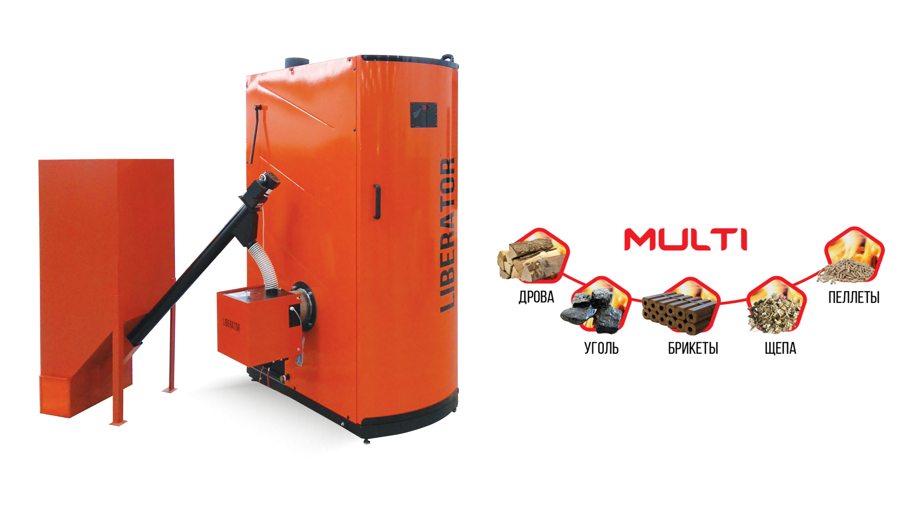

определился с котлом. это будет днепропетровский мульти-котел LIBERATOR 75
просчитываем сейчас обвязку и в бой :)
Батюшки, а зачем отопительный агрегат такой большой мощности-то?
потому что 500 метров и бассейн... ну на самом деле изначально 50 был, но там компоновка не подходит :)
Задумайтесь, возможно не стоит так много отводить на бассейн, тем более вроде как он у Вас внутри дома, тоесть большой кусок энергии нужен только на первый прогрев, а это можно растянуть.
Либераторная горелка и сам котел - не тот агрегат, который идеально отрабатывает глубокую модуляцию, которая будет при такой мощности почти стопроцентно. Его бы в реалиях неплохо гонять на мощностях, ближе к максимуму. А даже 50ку можно разогнать на 60 квт без напряга.
у 50-ки горелка не с той стороны и мне неудобно делать бункер и шнек к ней, тупо всю котельную займет... а ничего похожего на liberator по части мультитопливности, цены, принципу работы и возможности подключения к сторонней системе управления и автоматизации я не нашел... планирую поставить промежуточную емкость буферную для теплоносителя большого объема... как по мне это даст возможность редкого включения котла и по большей части находиться в режиме stand by...
Емкость мало что изменит с пеллетником. Но может прибавить жопоболи: это сродни прицепить к ноге гирю, чтобы при ходьбе не разбегаться.
Первое правило: решения 3в1, 4в1 и прочие маркетинговые прелести как правило имеют крайне высокую степень бестолковости в работе или высокую цену при малой эфективности.
Я к чему клоню: Вы хотите поставить достаточно уже мощное и небытовое оборудование для того, чтобы так безолаберно подходить к выбору оного. Либератор - это котел, который требует допила, додела и контроля. Это сродни покупке жигуля - Вы должны четко осознавать, что чтобы оно ездило, прийдется много времени провести в сервисной яме и копании в кишочках.
только с местными сантехническими "консультантами" будьте трижды осторожны.
я не пользуюсь услугами местных консультантов :)
Добавлено через 3 минуты
чего? :) вроде как нагрело емкость с теплоносителем, оно себе циркулирует подогревая ГВС косвенным нагревом и подмешивая в теплые полы... пока остынет котел спит себе.. не так? :)
Добавлено через 17 минут
а какой с вашей точки зрения не требует? :)

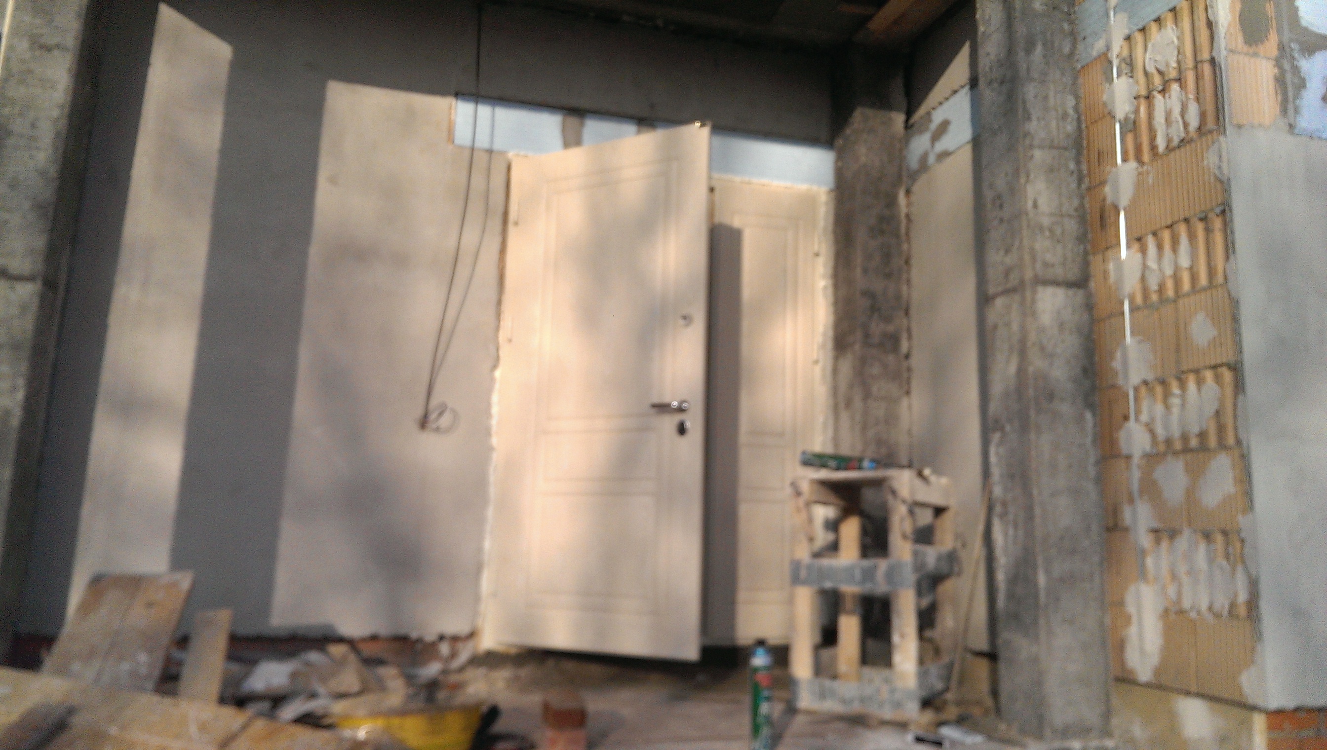

поставили дверь
Хорошая дверка :-)
Жаль, к концу стройки ее уничтожат :-(
