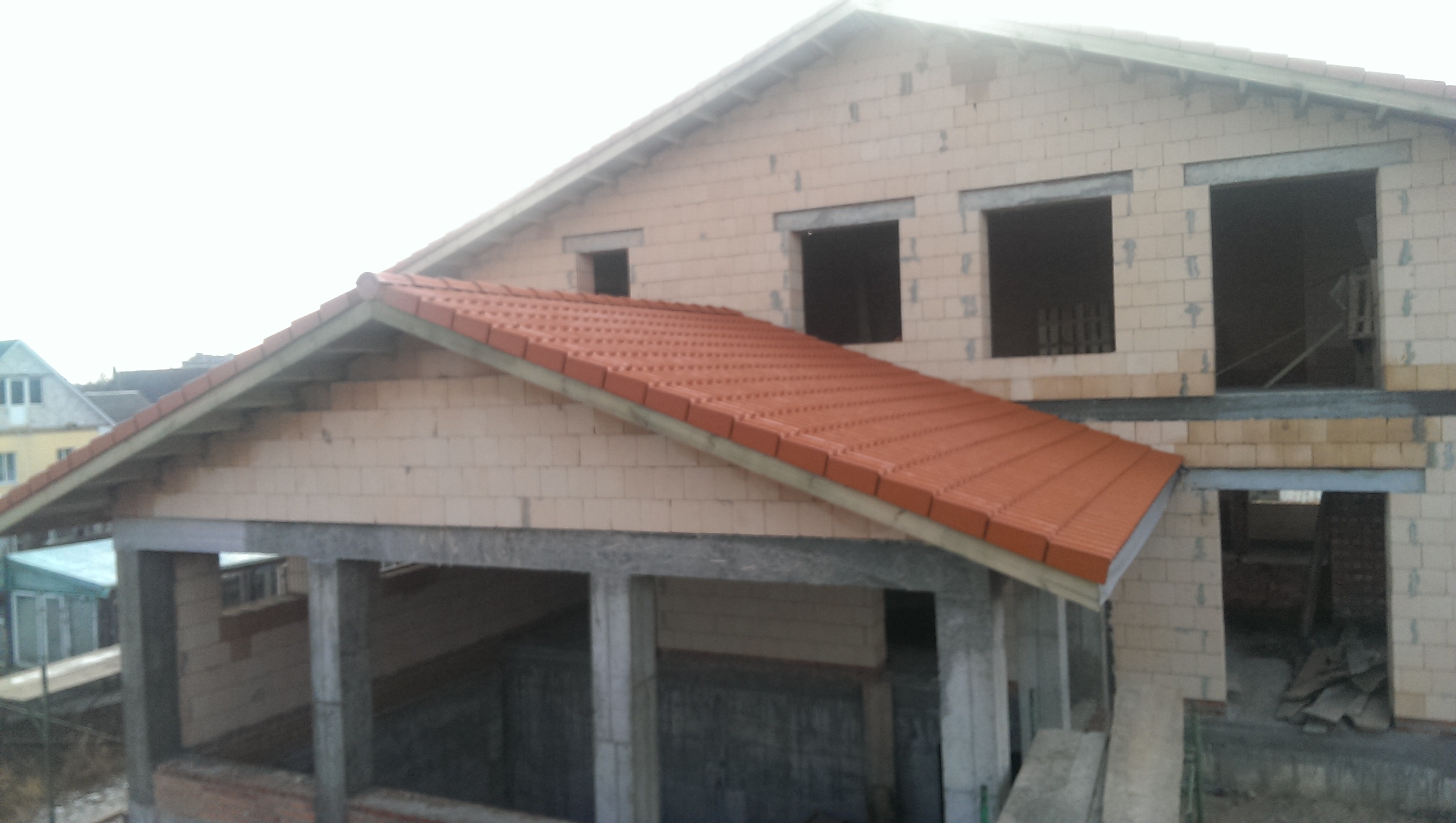

все правильно :) и что монтировать ливневку нужно до того как они мне тоже говорили. проблема в том что я не определился с ней, так что будет уже потом, с креплением на лобовую.
Добавлено через 11 минут
*крепим крюки желоба (согласен, в вашем случае не важно какие, но желательно всё равно на обрешётку)
Если не важно и по факту оно будет крепиться на лобовую - то в чем разница есть уже черепица или еще еще нет? :) чем уложенная черепица помешает закрепить крюки на лобовую? и чем крюки на лобовой могут помешать вентиляции?

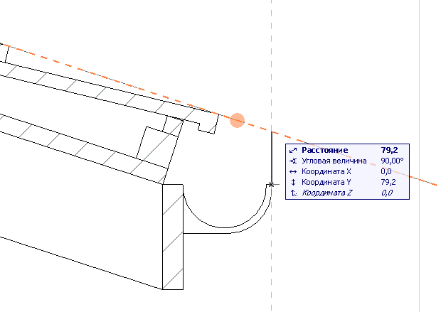

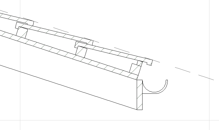

суммируем толщины: черепица 25мм+гребеньсвеса 25мм+обрешётка 50мм+контрейка 25мм. Итого 125 мм.
Т.е. ваш желоб будет ниже края черепицы как минимум на 12 сантиметров. Выше цеплять низзя, ибо задирать лобовую выше вентзазора - испортить вентиляцию.
Объяснять сложнее без чертежа.
Вот, смотрите, я отобразил вашу картину: 20% (18 град), взял желоб 125 ширины и отобразил условную линию ската.
[ATTACH]413002[/ATTACH]
намекаете что т.к. желоб намного ниже условной линии то вода будет улетать мимо? :)
по правилам, от наружного края желоба до условной линии должно быть в среднем 2 см.
на чертеже (я замерил) - 79мм!
я не намекаю. я выявляю потенциальную проблему. исходя из субъективных факторов (опыт)и объективных (мануалы)
вы можете мне не верить.
мне даже выгоднее: теперь вы знаете к кому обратиться. опыт у нас есть, уже не первый такой случай "лечим"
а ещё, с таким раскладом, отсутствие капельника, так же может быть проблемой: будет задувать ветром на лобовую дождь.
Не будет. Я лоханулся почти как Вы. Я знал что верхнее крепление для желобов правильнее в случае черепичной кровли. Вернее я знал об этом в теории, но не знал наверняка в чём преимущество такого крепления из практики. Мой продавец водосточки (очень толковый кровельщик, но обычно имеет дело в битумкой) посоветовал крепления на лобовую, мотивируя это тем, что в полевых условиях без крюкогиба мне не удастся корректно согнуть крюки, не повредив защитную краску (я самостройщик.) Так вот из практики получилось следующее: водосточный желоб действительно висит низковато (у меня контррейка 50*50), но вода даже в сильные ливни через него не пролетала (у меня угол 30гр.) Так что технически водосток выполняет своё предназначение, но вся та требуха (капельник, решётка и гребень свеса), которая обычно скрывается от посторонних взглядов, в моём случае очень видна. В том числе и места стыков. На мой вкус это некрасиво.
все правильно и что монтировать ливневку нужно до того как они мне тоже говорили.
По фото не видно, но если капельник тоже не закрепили, то придётся демонтировать нижний ряд черепков. С ЦП это не сложно - нет верхних замков и можно просто сдвинуть их вверх. Хотя мануалы предписывают в стартовом ряду закреплять каждый черепок кляммером, либо саморезами. А вот если капельник уже смонтирован, то те кто будет монтировать крюки на лобовую, неизбежно покорёжат капельник хотя бы в паре мест (там где крюки будут монтироваться максимально высоко). С учётом вышеописанного - этот момент будет очень заметен.

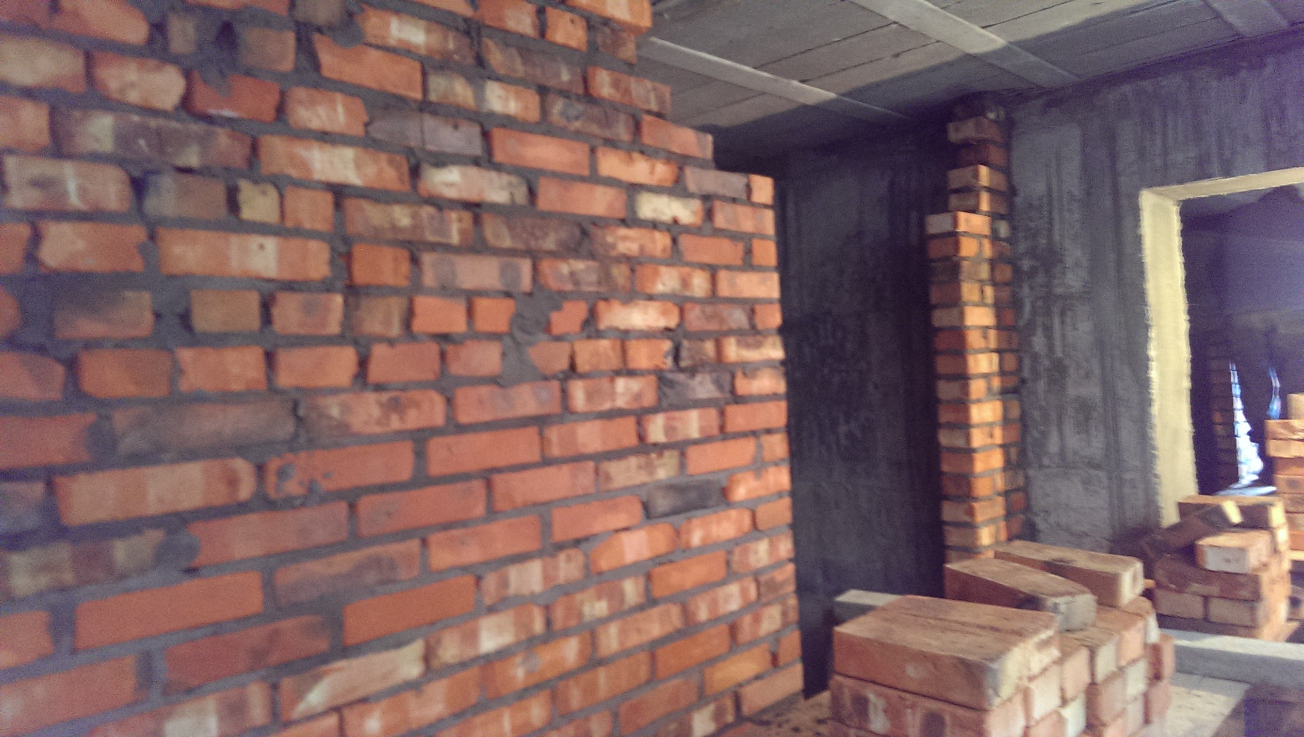

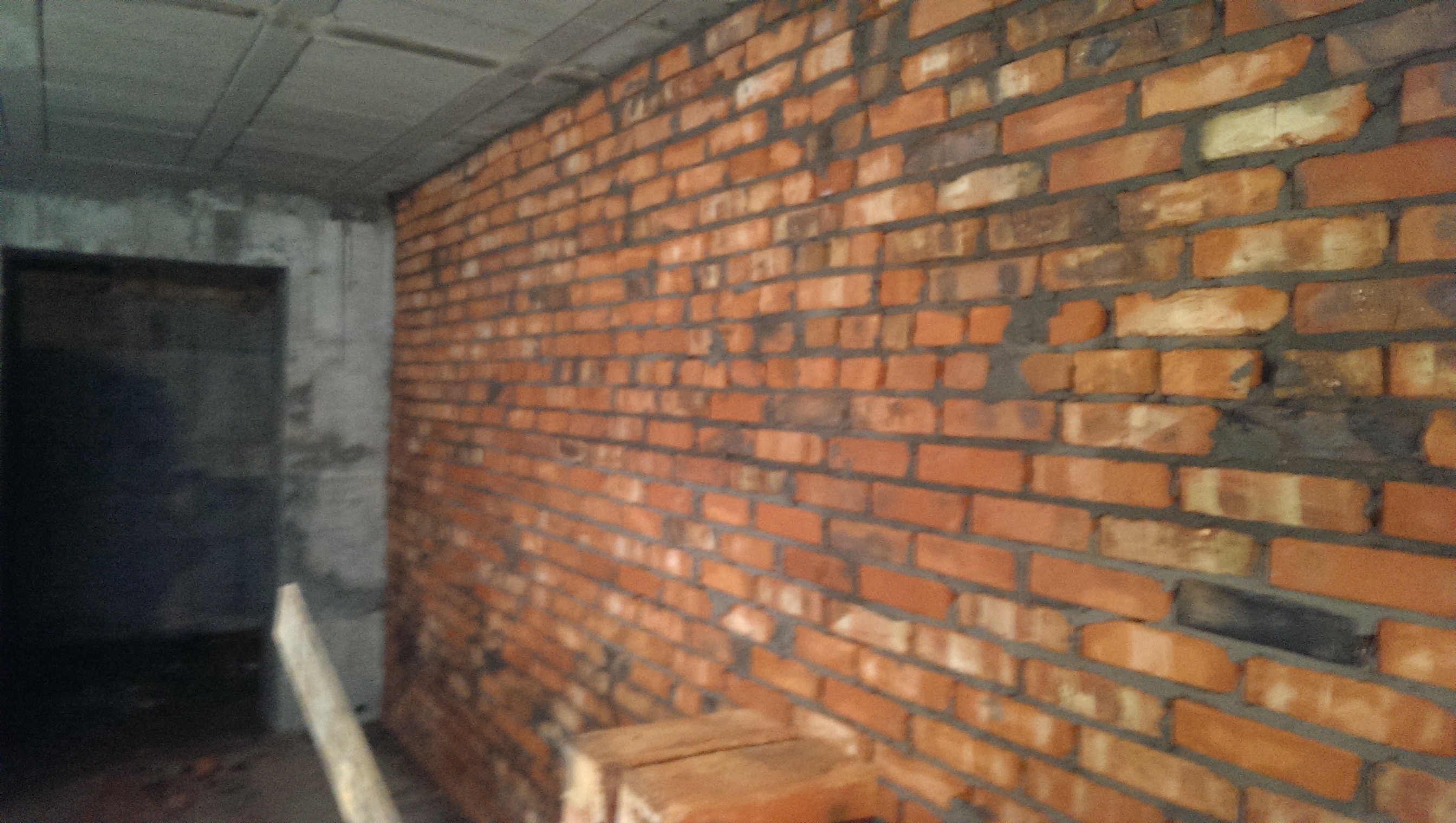

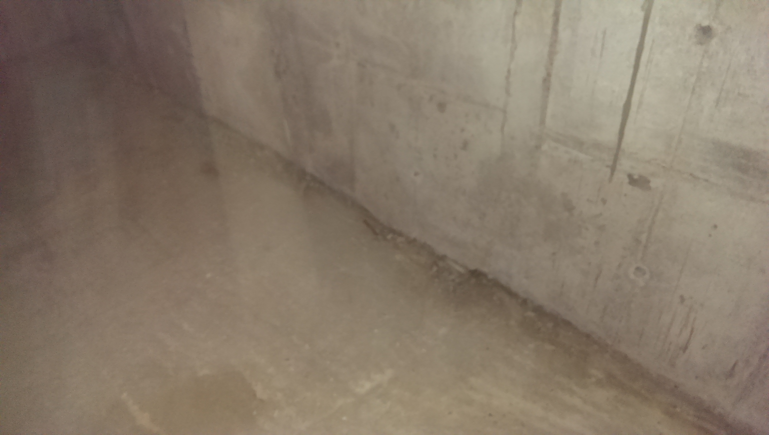

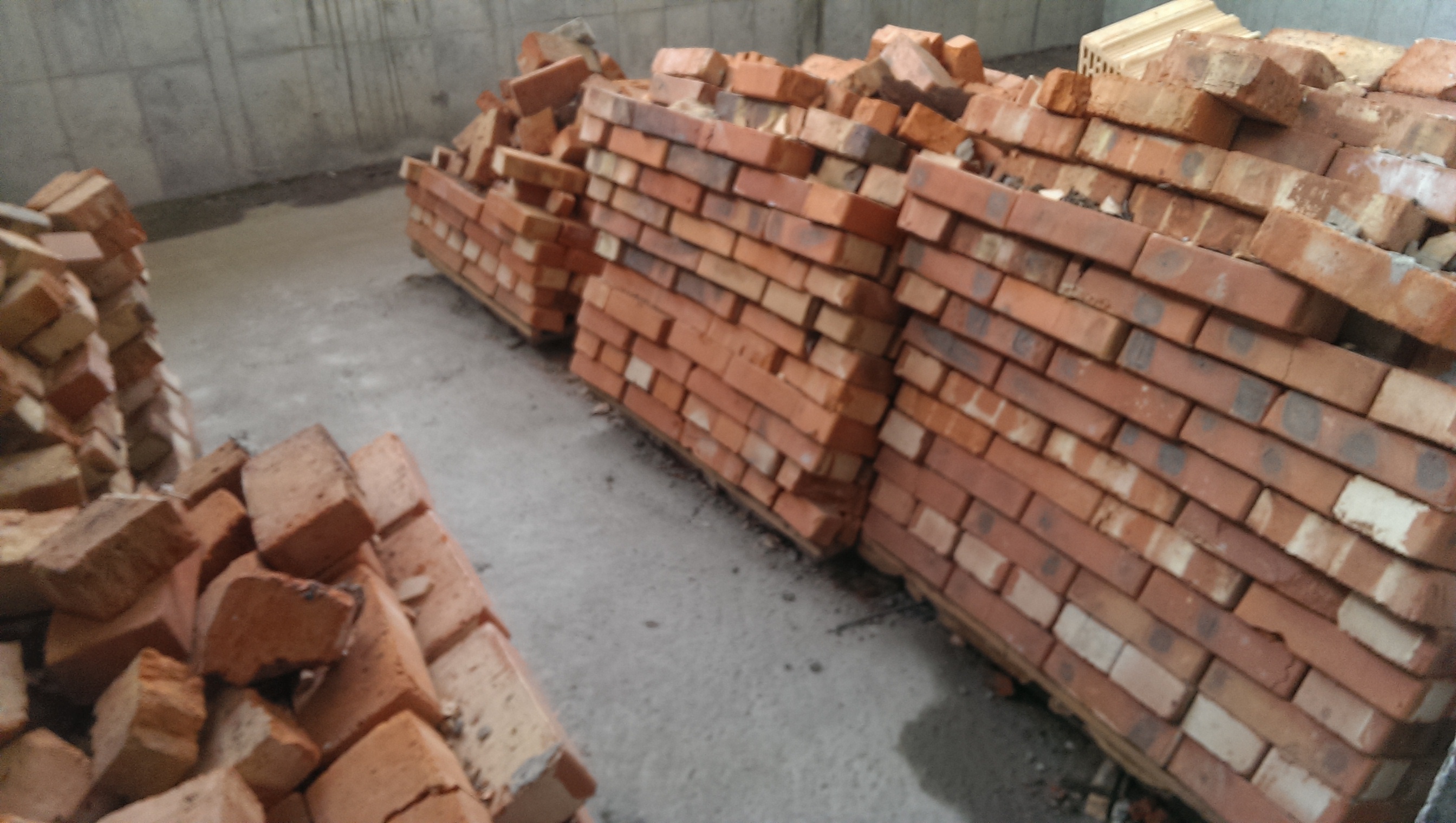

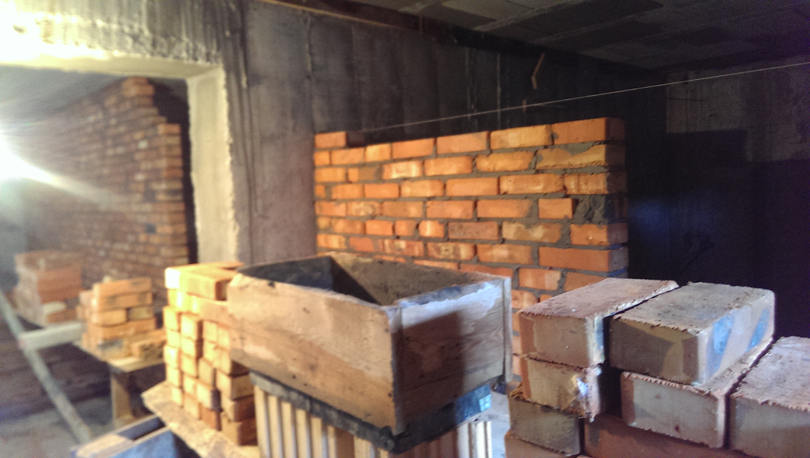

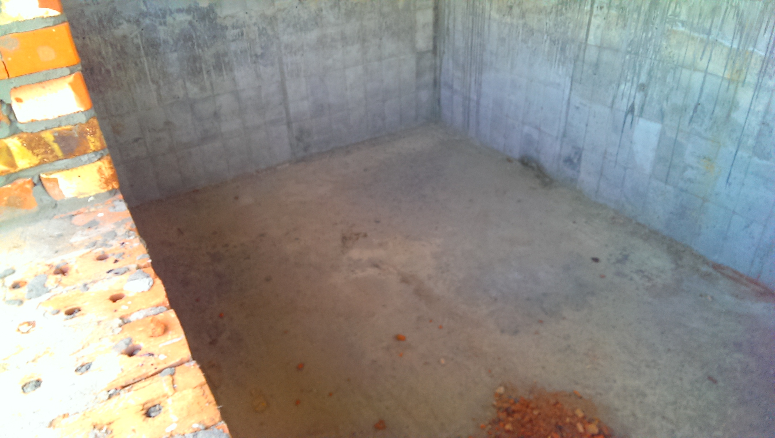

ну вообщем решили что уже пора начать строительный сезон... с прошлого года осталось немного лишнего кирпича... который как ни странно за зиму никому не приглянулся :) решили чтобы не выкидывать из него на цокольном этаже соорудить простенки... сегодня и приступили :)
IMAG0840.thumb.jpg.90dd178ef495c9df67ccdab3c9fd06ff.jpgIMAG0843.thumb.jpg.61e1646ecf8d100e232ceb38078aa6ef.jpg
P.S. в цоколе сухо аж до пыли... так что этаж ниже уровня грунтовых вод без классической схемы обмазывания/обклеивания всякими смолисто-рубероидными штуками это реальность..

Ещё нет подъёма грунтовых вод, да и не будет этой весной воды :-), не торопитесь пока с выводами :-)
в колодце соседей 2 метра вода... т.е. как минимум по колено должно быть в цоколе :)
Колодец соседей - не показатель, вода не ровно залегает :-)
В любом случае - ттт :beer:

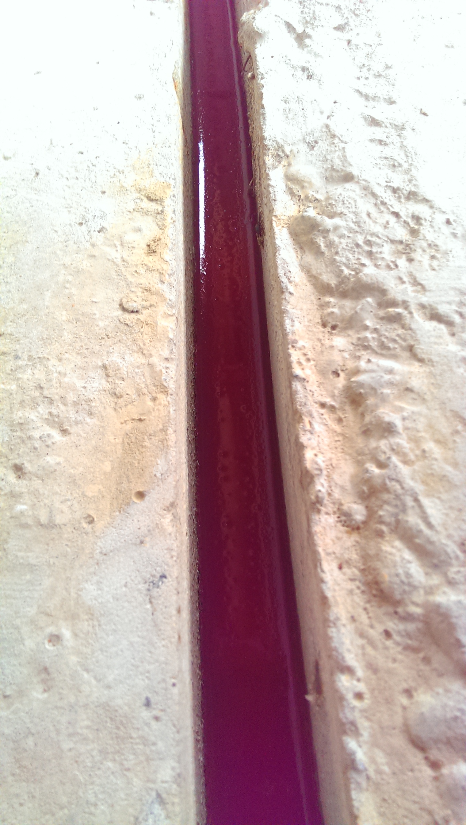

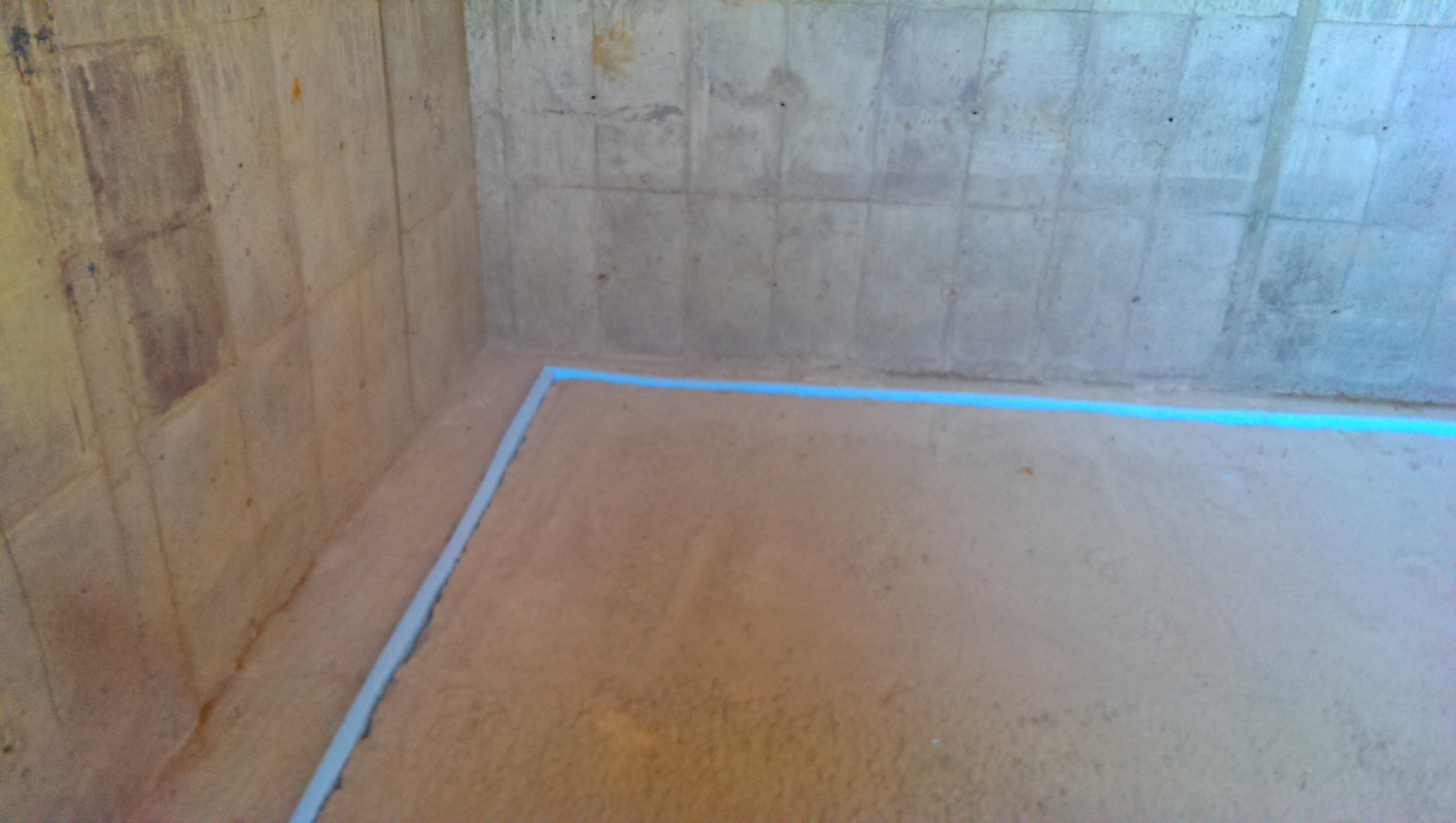

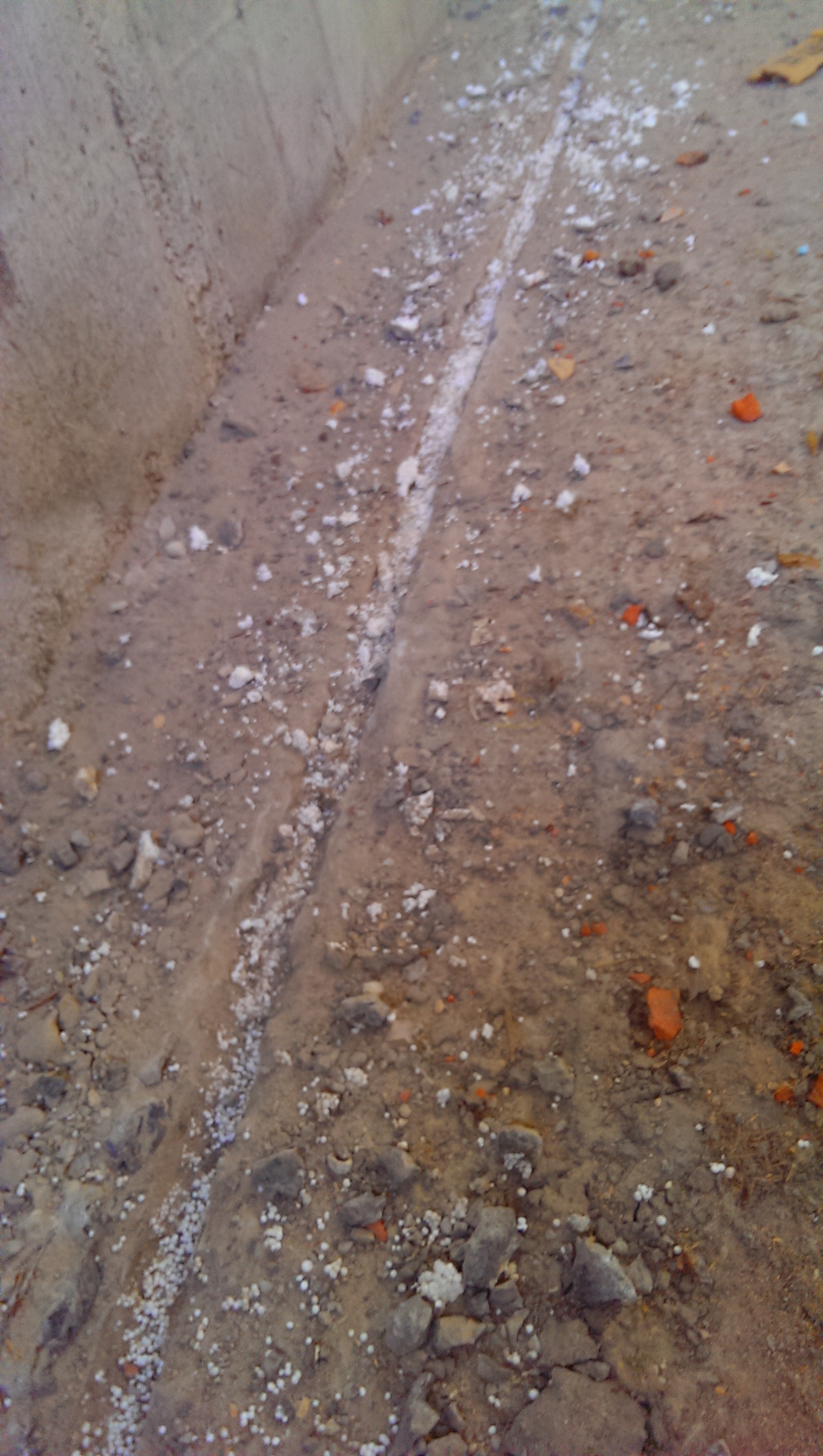

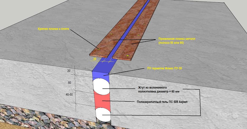

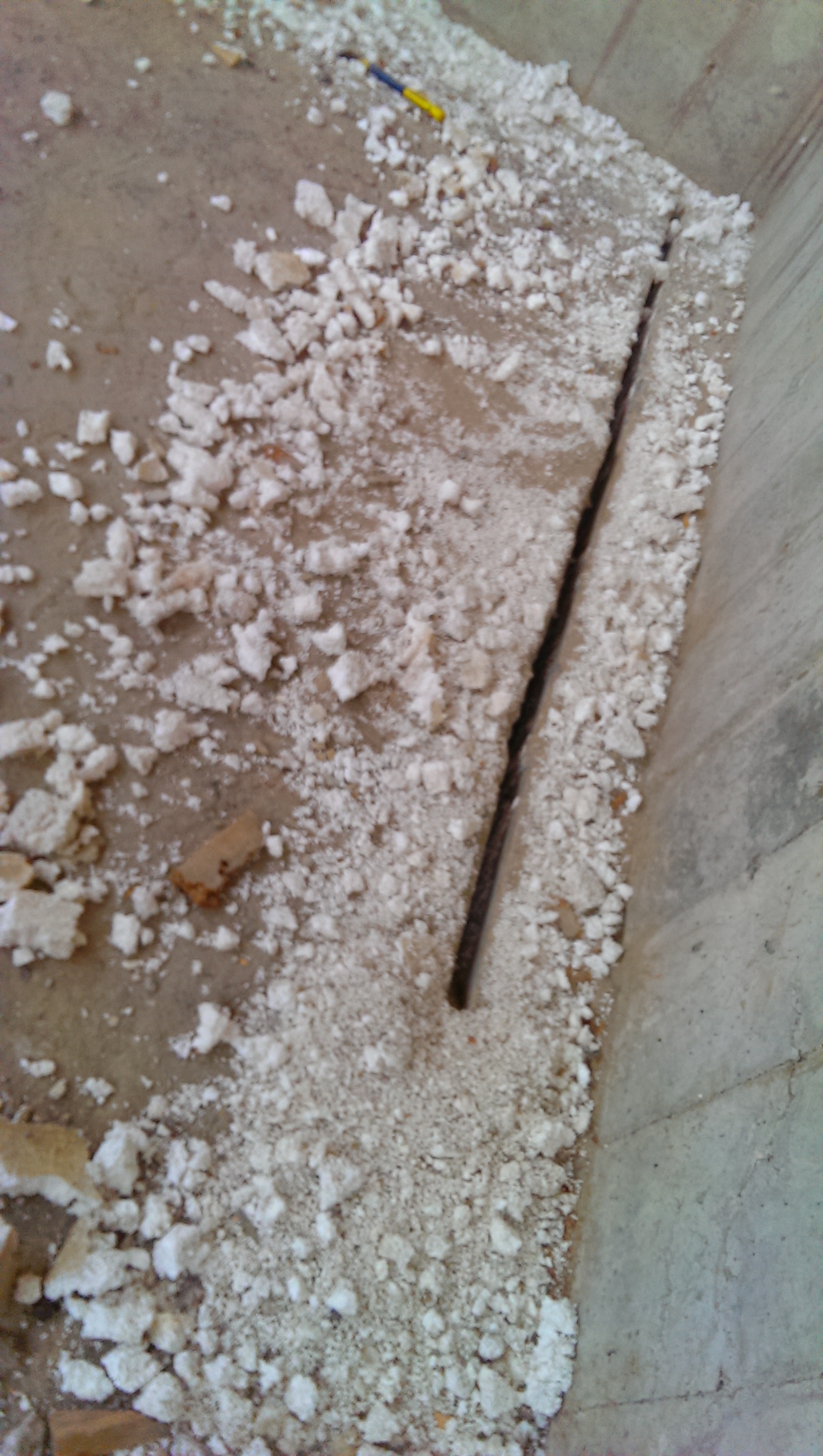

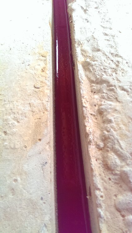

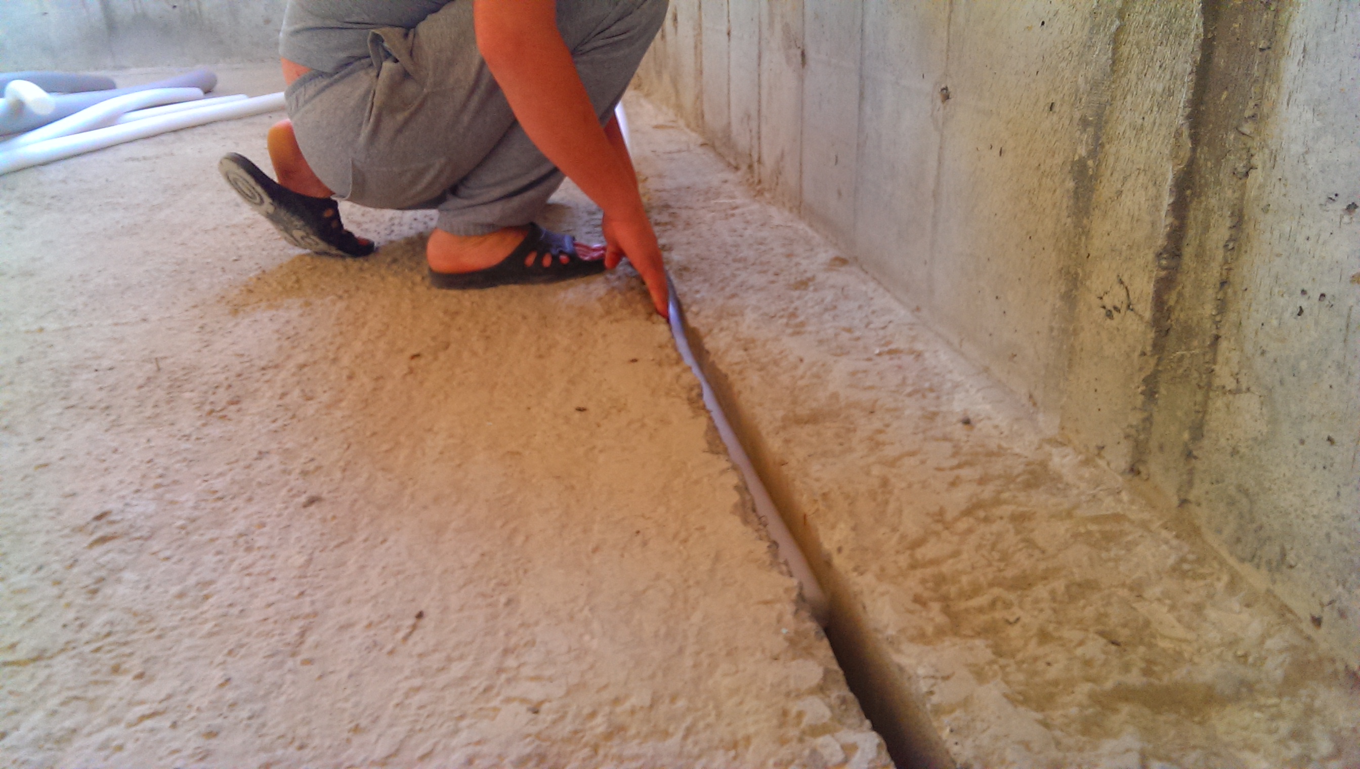

Перед заливкой монолита бассейна вновь всплыл вопрос герметизации деформационного шва, выполненного для разделения основной плиты фундамента от плиты под бассейном.
Вот так он выглядел с прошлого года
Для начала расколупали наплывы и убрали из шва пенопласт
IMAG0932.thumb.jpg.5f99b290646048eb28072c15650d4513.jpg IMAG0934.thumb.jpg.12d3435af5159e3b79d6d8775d691c82.jpg
Потом начали думать что с этим делать :) чтоб было все наверняка попросили помочь нам подумать Propeller, по советам которого уже был выполнен ранее ряд гидроизоляционных мероприятий. Его совет нам очень понравился, за что ему отдельное спасибо :)
и мы решили сделать именно так

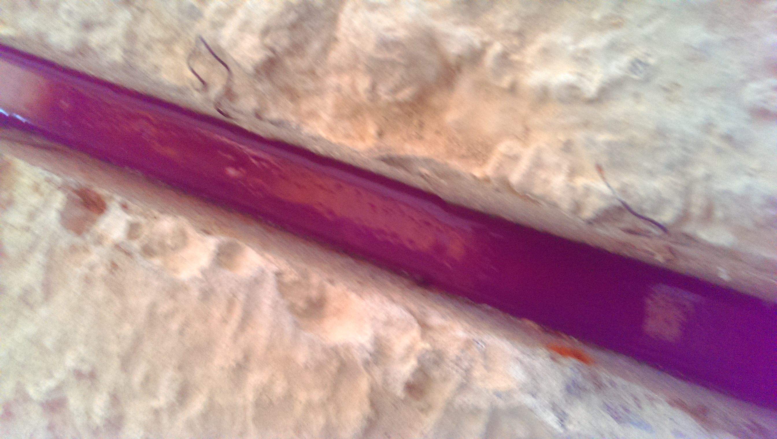

Скупив все необходимое, позаметав/помыв/поубирав все поверхности начали играть в юного химика :) первый слой гидроизоляции 4-х компонентный, от правильных пропорций зависит скорость полимеризации - от нескольких секунд до 3 минут. Надо не ошибиться и успеть :) иначе симпатичный розовенький комочек в лейке вместо герметичного шва обеспечен :):)
Итак, для начала проложили ППЭ жгут по шву
IMAG0956.thumb.jpg.5fb689dfdd9a92bb34c082b5c149fd39.jpg IMAG0955.thumb.jpg.7cf58163664326060278e51ba38987d3.jpg
Потом под нивелир запихали его на нужную глубину
Ну и вооружившись весами, мерными чашами, дрелями/мешалками и лейками позаливали все это дело в шов... т.к. счет шел в прямом смысле на секунды, фото этого увлекательного процесса не успели сделать :)
Но результат меня порадовал :)
IMAG0959.thumb.jpg.1ab193666801cdcd0d362d4e7d01b51f.jpgIMAG0961.thumb.jpg.c17076cf2849110b4f443b6eecac0115.jpg
На момент отъезда шов имел еще достаточно вязкую консистенцию, шарики из тестовых опытов вообще имели вид лизунов и при швырянии радостно цеплялись за бетонные и кирпичные стены, совсем как в детстве :) поверх шва проложили второй слой ППЭ жгута, и так оставим до заливки выравнивающего слоя бетона.
Продолжение следует :)

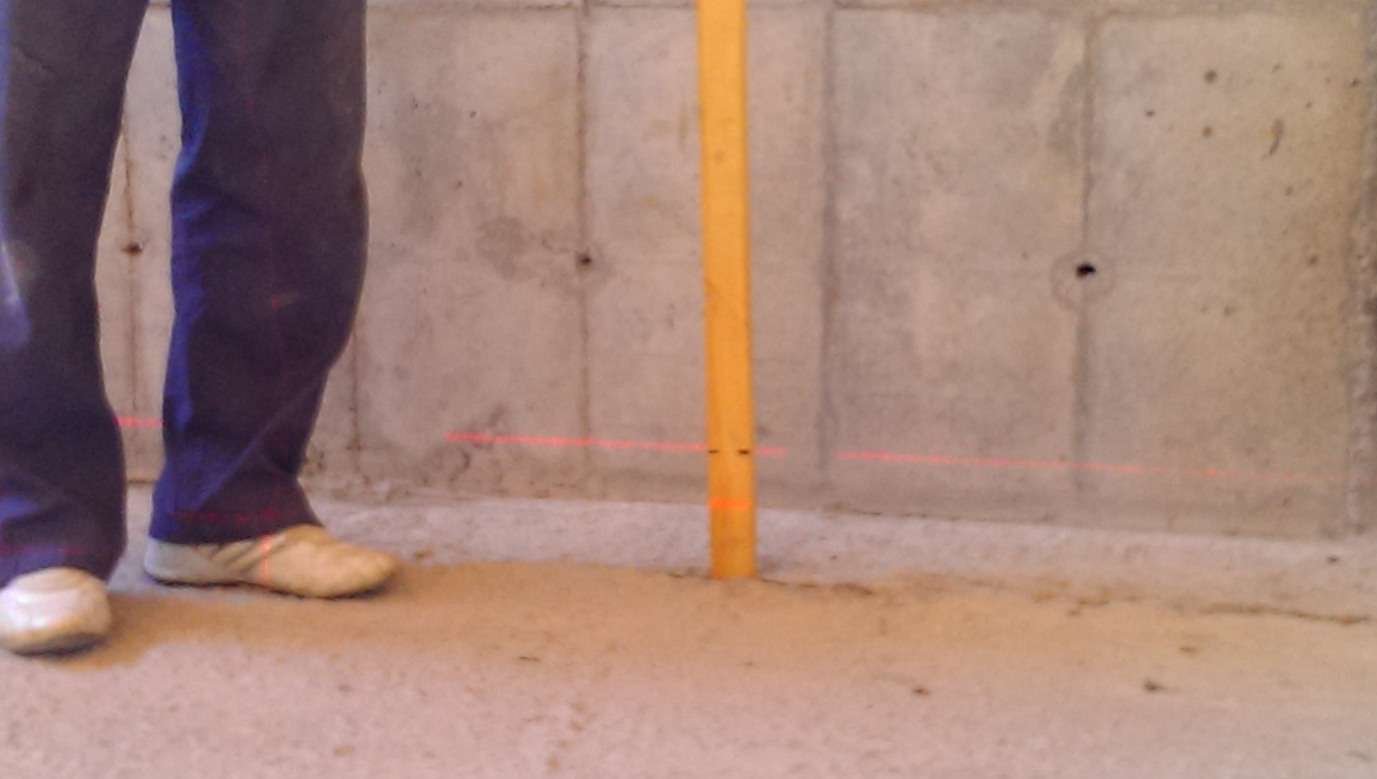

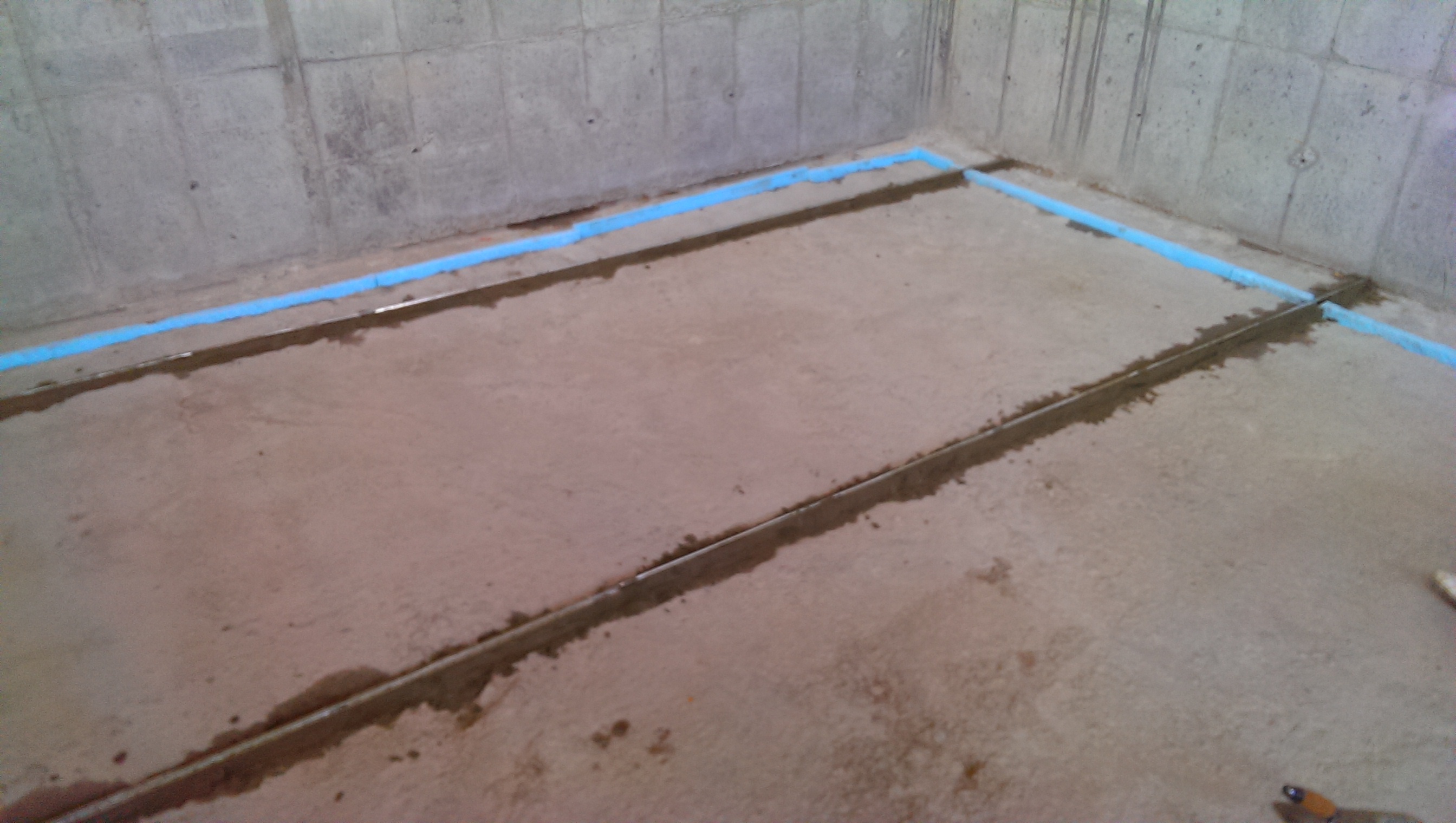

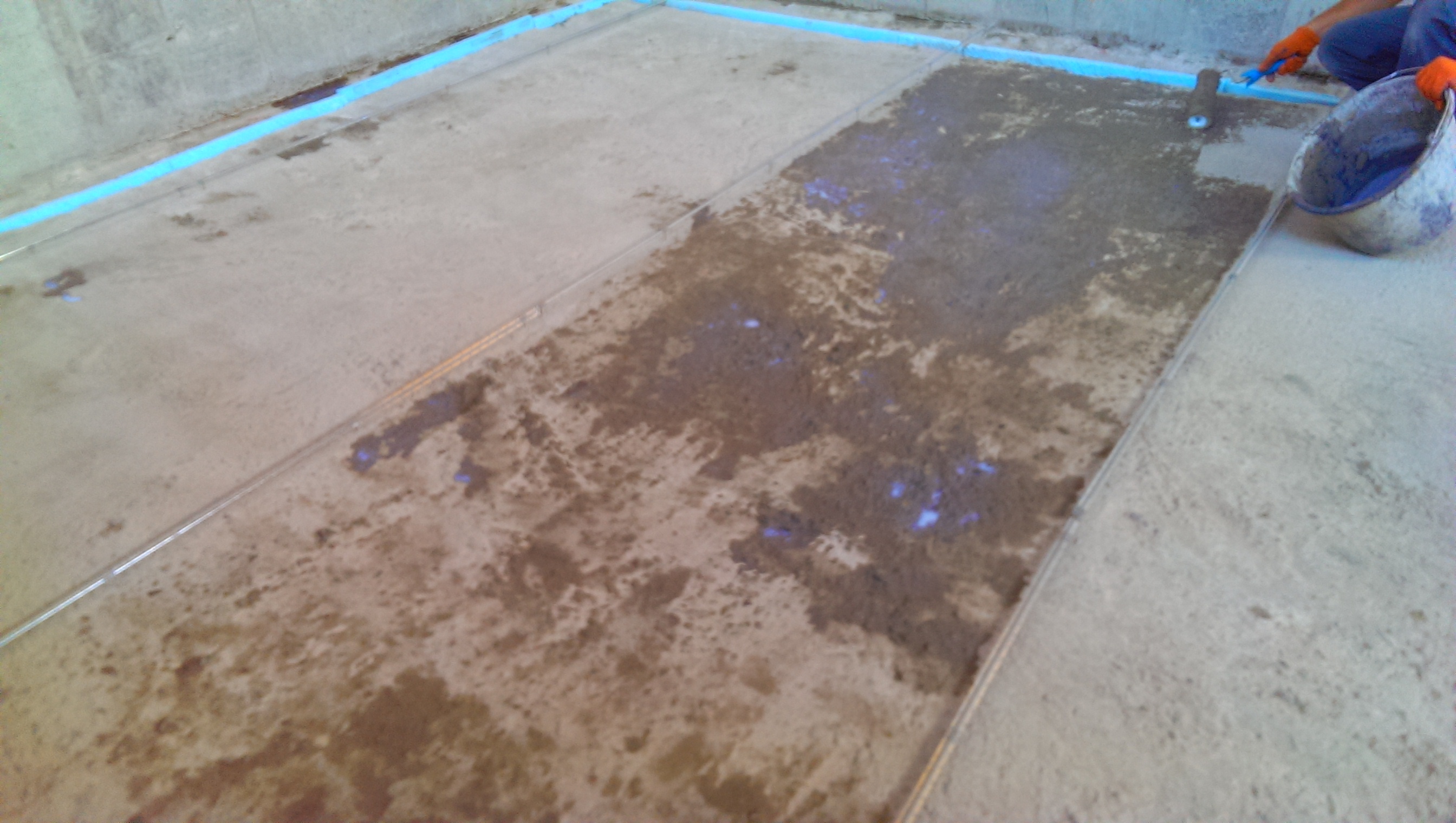

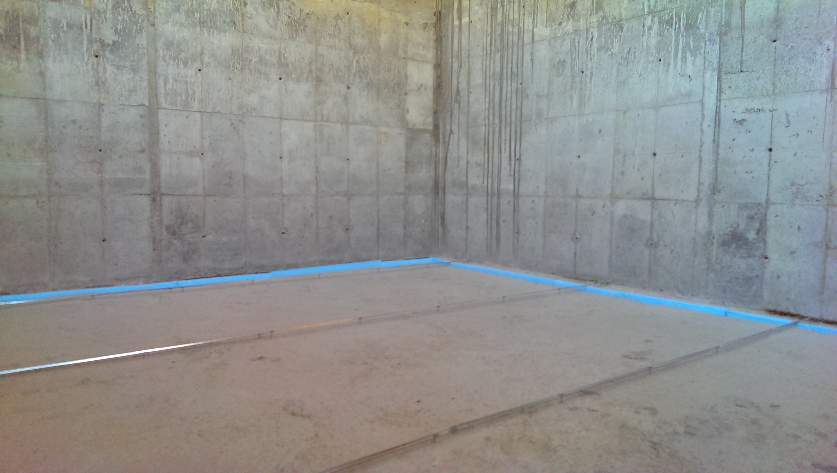

сегодня продолжили подготовку :) затолкали по нивелиру второй слой жгутов, прикрыли шов на время заливки стяжки пенопластом
поставили маячки
IMAG0964.thumb.jpg.6bc622bad8db592fa7690e4e3d6ea7f0.jpg IMAG0965.thumb.jpg.5c830b1c842ca21a7a74aa639ff7d381.jpg
прогрунтовали плиту и дополнительно закрепили маячки
IMAG0966.thumb.jpg.35be04f9dde37cac99ea653399f92292.jpg IMAG0967.thumb.jpg.cdad0360bc13021d014d463f365772fb.jpg
поставили маячки

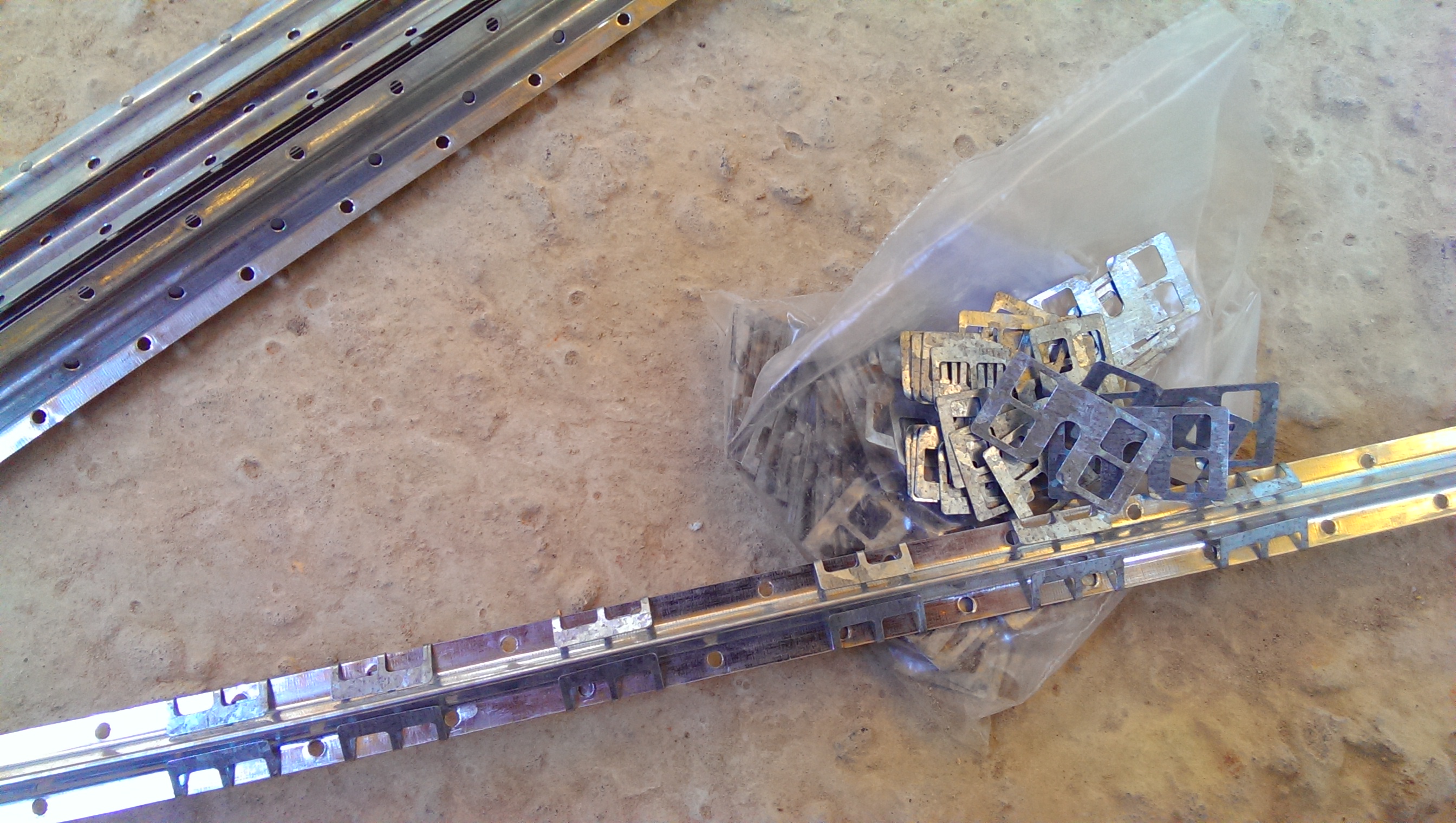

А расскажите пожалуйста подробнее о маяках. Что там за дополнительные детальки мелкие? Высота, модель, производитель?
Крепление типа "ушастик" :) Для облегченного крепления маяка к отнивелированному саморезу.
Не дает дополнительной высоты. Кто производитель не знаю :)
Крепление типа "ушастик" Для облегченного крепления маяка к отнивелированному саморезу.
Понял, спасибо. Думал, что саморезов не нужно. Мне саморезы нельзя.
