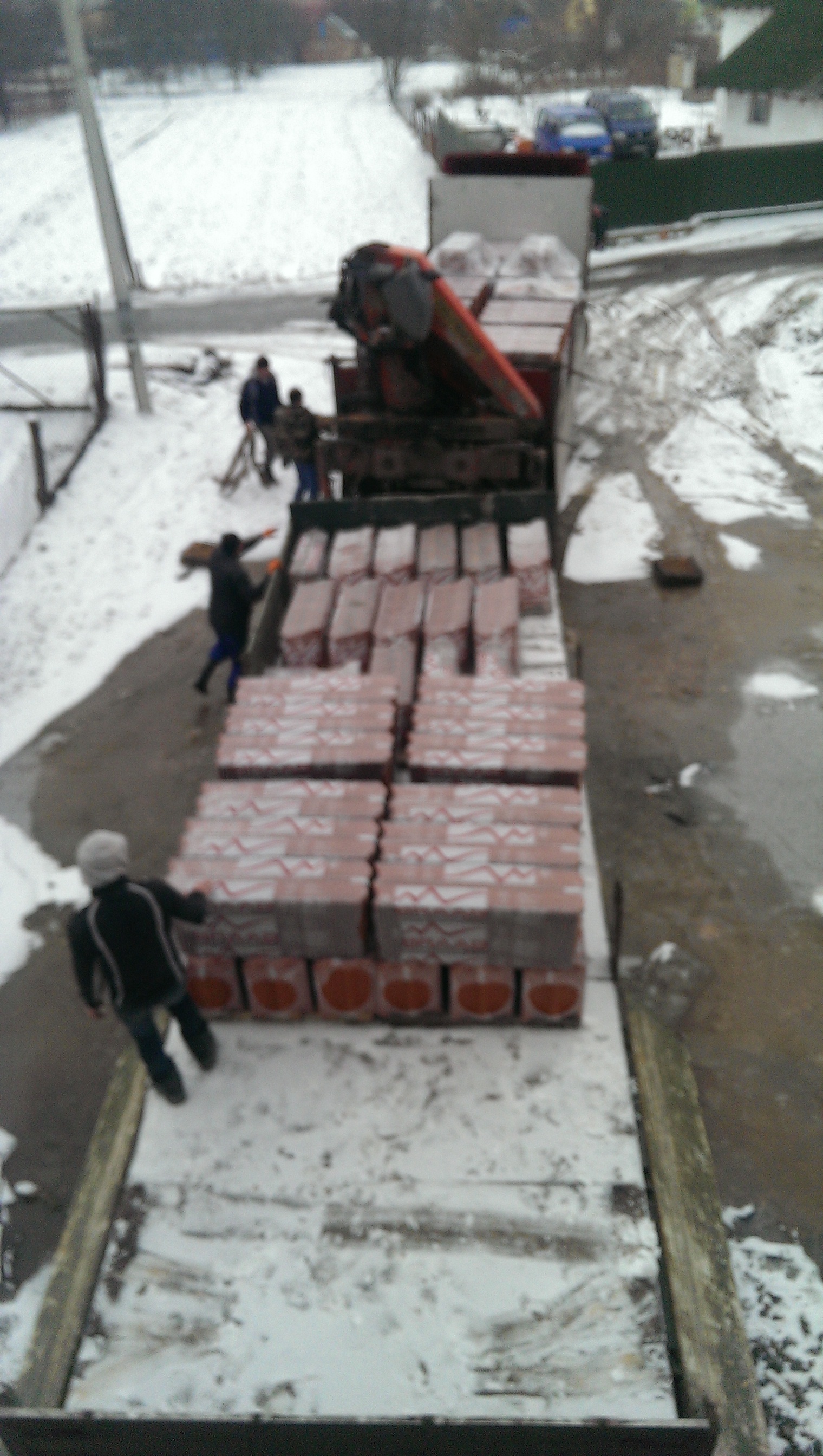

наконец-то приехала
Принимайте поздравления! Подробнее можно? Производитель? Срок поставки? Какая именно черепица? Площадь кровли? Соотношение суммы рядовой черепицы+все остальное. Ну и цена м кв - если можно! И конечно же личные впечатления!
А подскажите у кого фермы брали и довольны ли изготовителем?
это Braas HARZER, Польша (www.braas.de/produkte/katalog/d/dachsteine-harzer-pfanne.html), цвет красная классика. Впечатления будут позже, когда на будет на крыше :)
По ценам - официальная цена от представительства + небольшая скидка... Площадь около 350 метров, я честно говоря устал от стройки пока все делали сами и в крышу особо не вникаю вообще :)

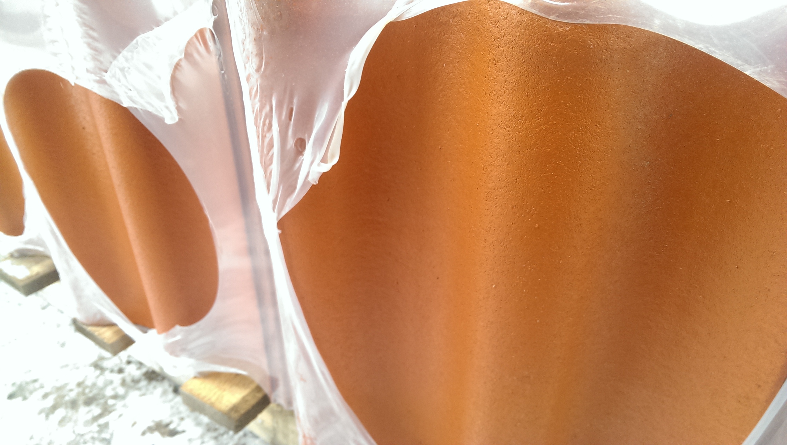

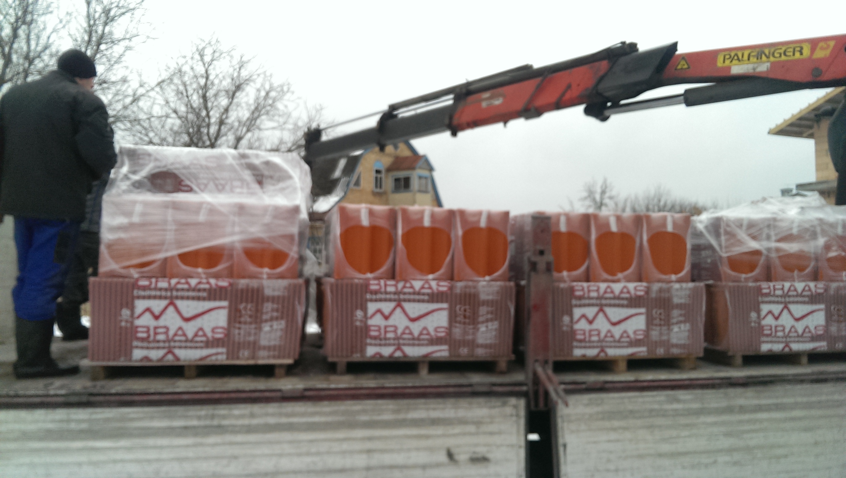

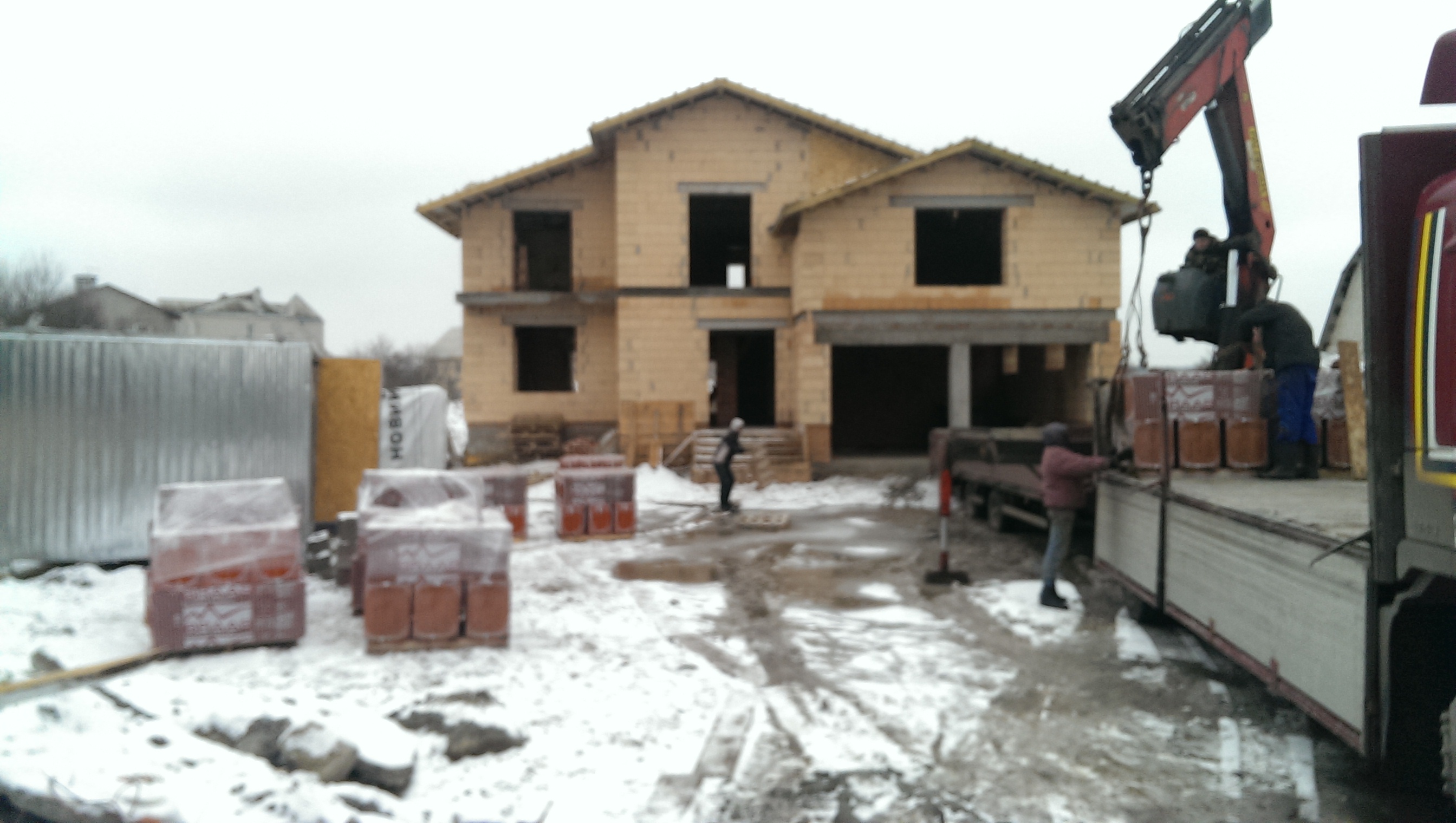

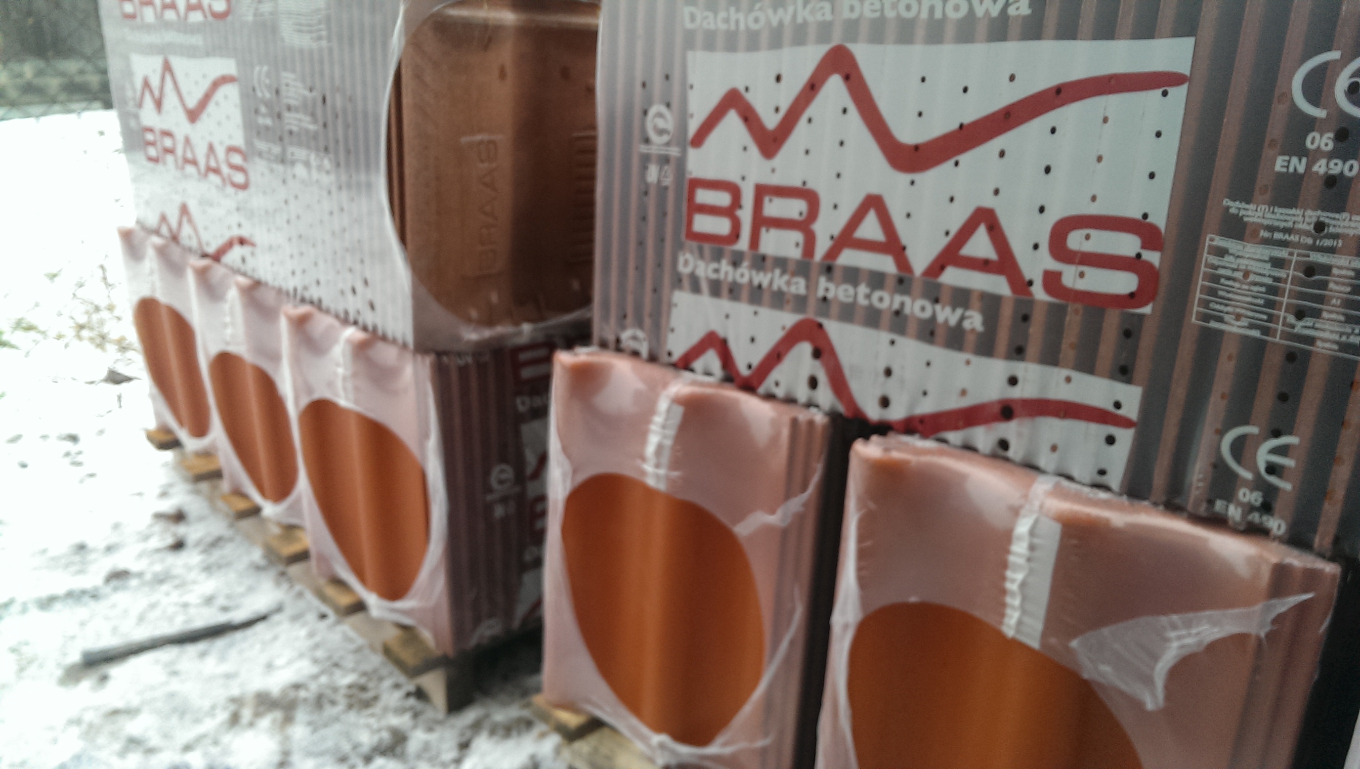

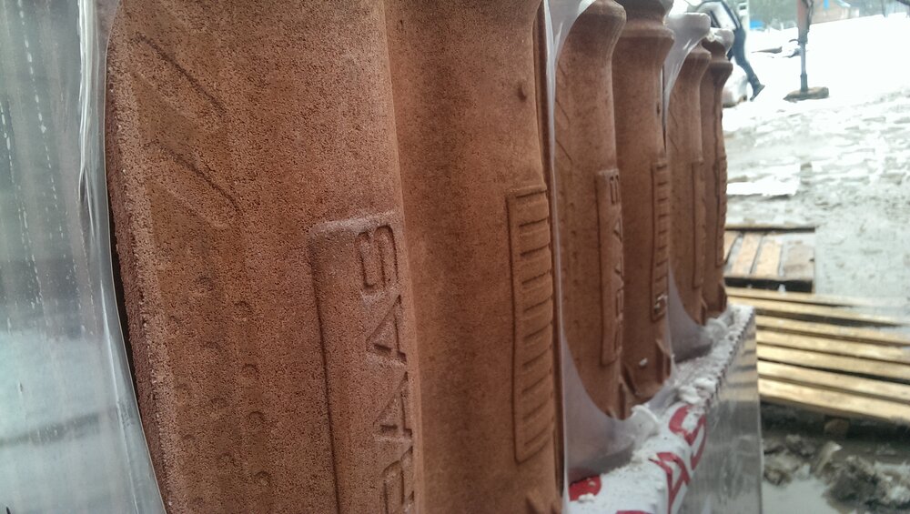

наконец-то приехала
Ух ты, какая крупненькая! Я такой ЦПЧ и не видел. Да и цвет классный.
спс :beer:
а у нас ее почему-то нет как складской позиции :) мне ее персонально привезли...
Стандартная бетонка с расходом 10 шт/метр. А какую вы видели?
Ту что видел живьём в офисах продавцов - всегда была заметно меньшего размера, чем керамика. У меня как-то в голове этот момент и отложился. А тут на фоне строителей черепки просто гигантскими кажутся. Необычность ещё и в том, что практически во всех темах на форуме ЦПЧ обязательно тёмного цвета - коричневого, вишнёвого, серого. В крайнем случае бордового. Да и не вспомню так сходу, кто бы Браас не Таунус выбрал. Так что выбор формы/цвета черепицы у ТС очень отличается от большинства. Это мне и понравилось.

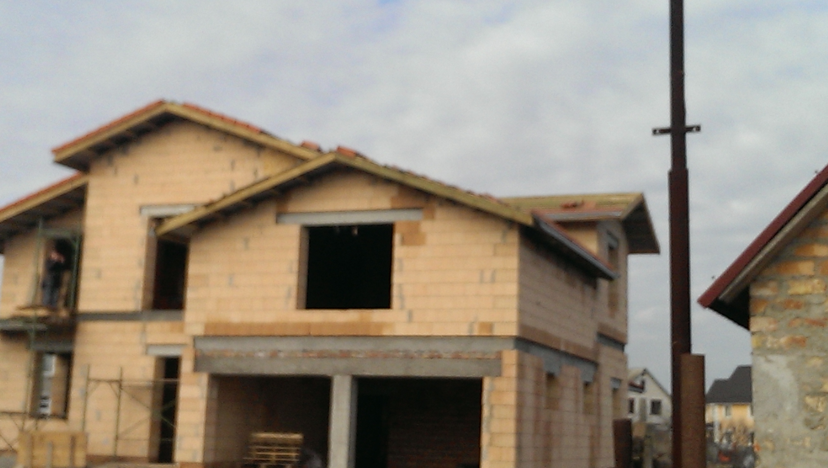

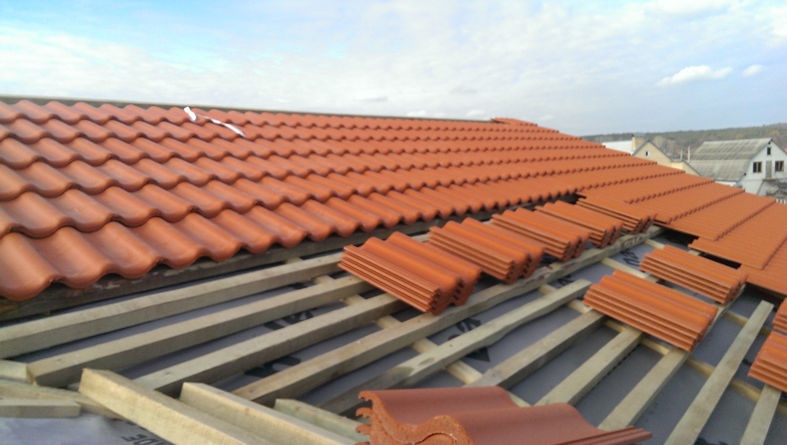

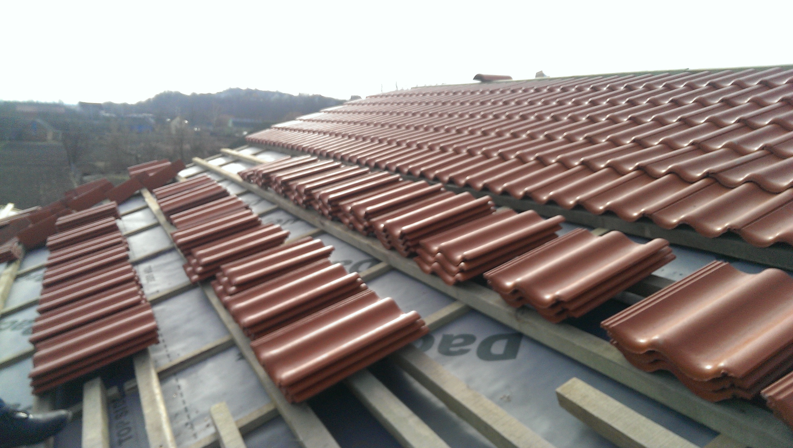

Получается вот так...

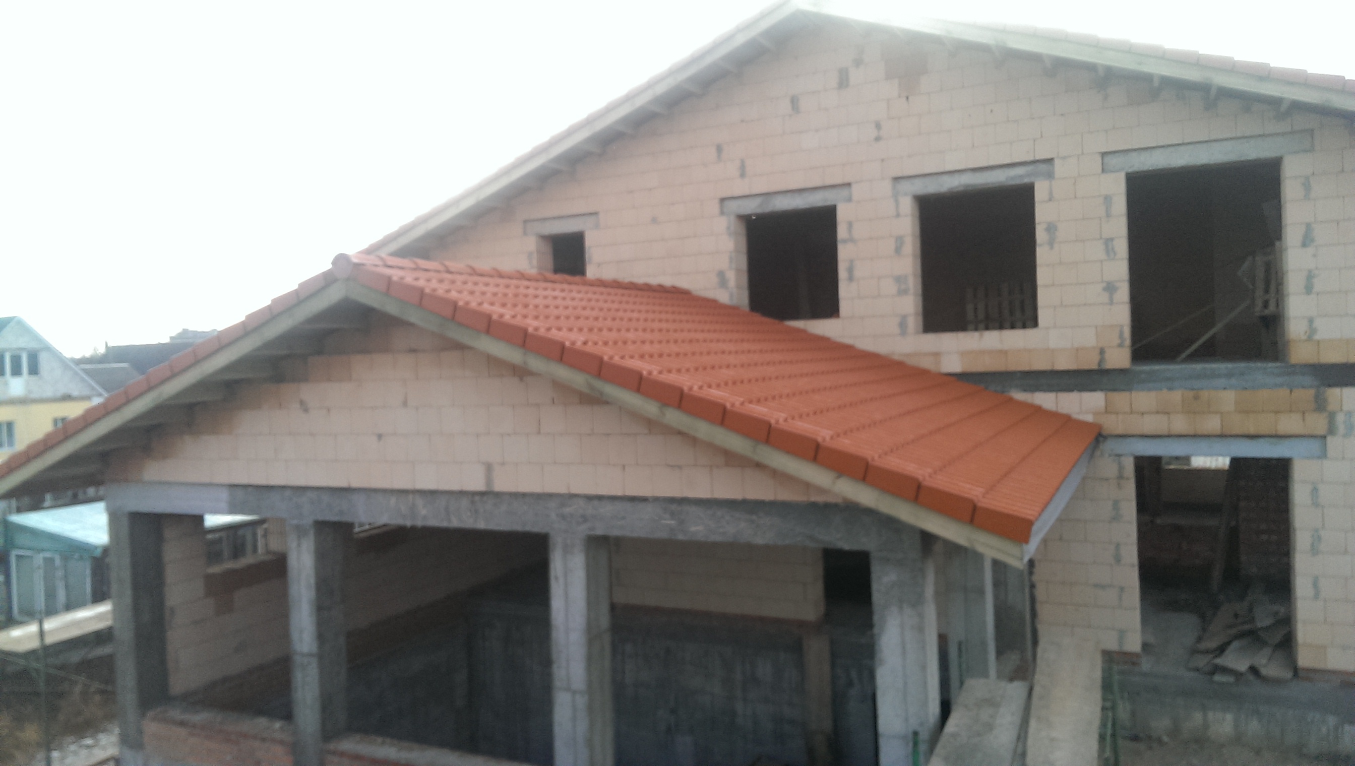

Какой-то странный момент примыкания нижней кровли к оконным проёмам... А как в этом месте герметизировать примыкание кровели (а до них архитектор) планируют? Да и к стене смотрю пока просто прислонили черепки.
Да, да, как так получилось, что кровля пересекает окно?
окно заложится в 1 ряд... промахнулся малёхо с окном :):)
ну пока прислонили... а потом ленту проклеют, прижимная планка, герметик, все дела :)

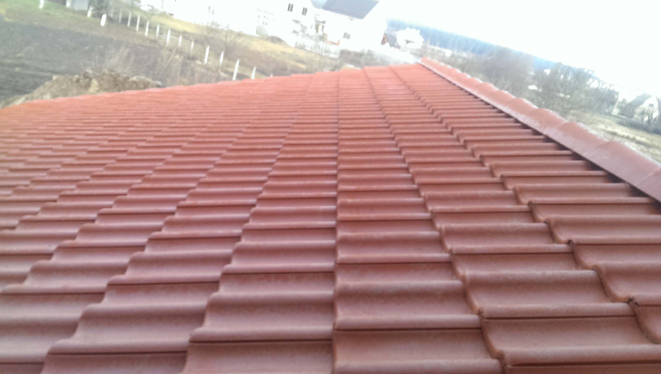

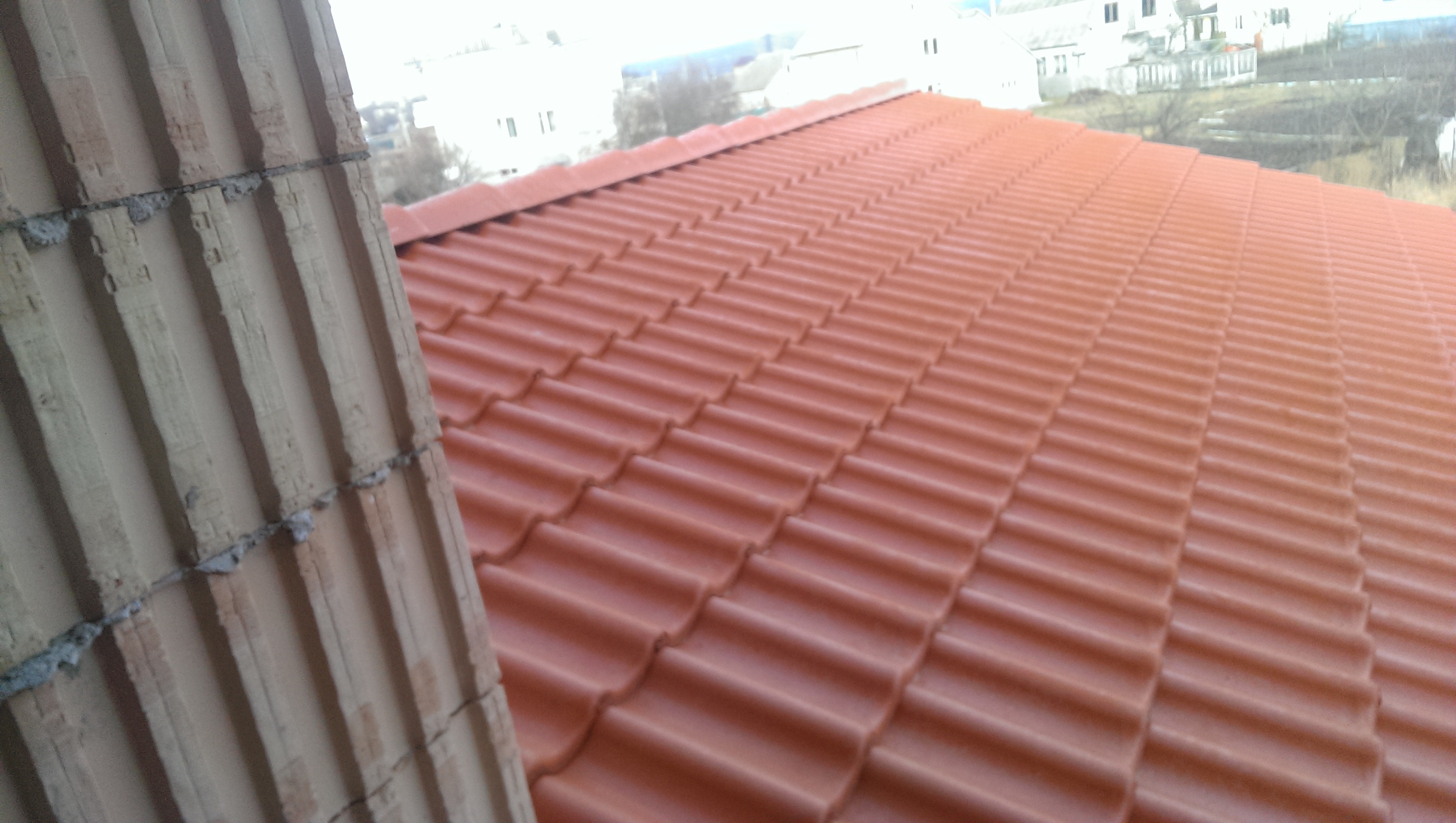

процесс идет
А Ваши кровели знают толк в извращениях. Черепки гораздо легче укладывать снизу верх. Они же делают наоборот...
ну это их проблемы :):) а может в этом есть какой-то сакральный смысл :):)
Неведомый производителю Ваших черепков. Они в своей техкарте рекомендуют их укладывать снизу вверх и справа налево (если снизу смотреть.)
ну это их проблемы
Тут уж не поспоришь.
процесс идет до пятницы все закончим с крышей
А почему так укладывают? Укладывать ведь надо снизу вверх и справа налево. Или я чет путаю?
Вижу не я только отим озадачена! В инструкции Брасс так написано (к глиняной черепице точно).
не знаю :) завтра спрошу

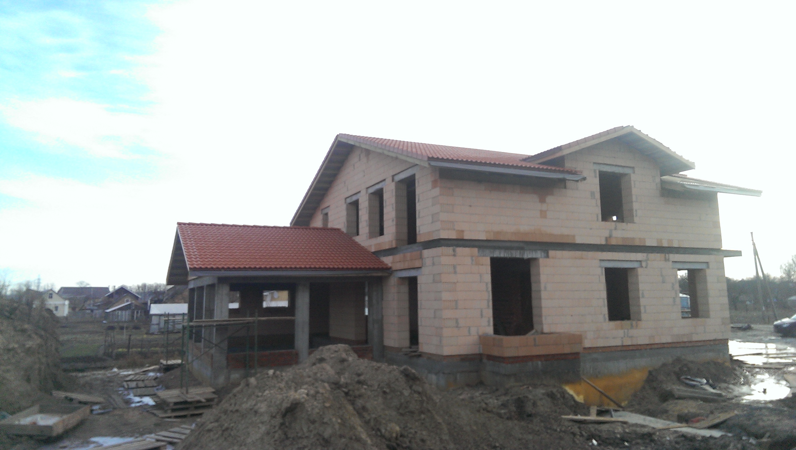

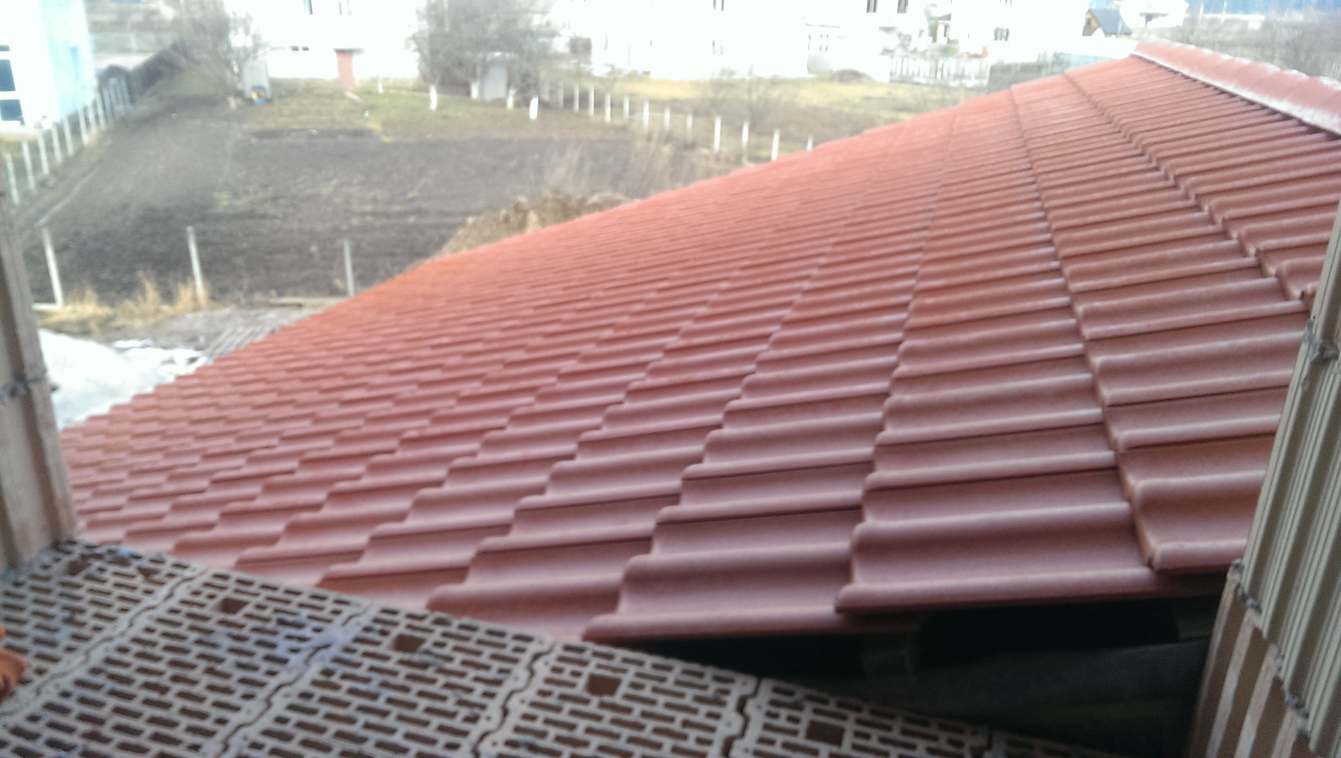

Получается вот так... пока сам точно не могу определиться или мне нравиться :)
[ATTACH]412157[/ATTACH] [ATTACH]412158[/ATTACH] [ATTACH]412159[/ATTACH] [ATTACH]412160[/ATTACH] [ATTACH]412161[/ATTACH]
Вы видите нормально исполненную крышу.
Я вижу некорректно выполненный карнизный узел, что выражается в том, что под черепицу не закреплены крюки желоба (верхнее крепление желоба, на обрешётку).
Ваши строители скажут Вам: "всё нормально, пусть ваши советчики с тырнета сами на крышу залезут и поработают и не умничают, а мы всегда так и делали"
Я предложу заглянуть в инструкцию Брааса и оспорить моё замечание. Но, уже поздно....
Остаётся только вздыхать и хвататься за голову...
п.с.: только что вернулся с объекта, где именно такую проблему и решали: устанавливали леса, разбирали карнизный ряд черепицы, выкидывали "крюк на лобовую", добивали дополнительные ряды обрешётки и крепили на них "крюк на обрешётку" и заново всё собирали по уму. Цена вопроса - около десятки гривень, на минуточку. Результат - вода попадает в желоб, вентиляция кровли обеспечена.
Спасибо за замечание :) но исходя из информации по вашей ссылке
нижнеподвешанный - крепление кронштейнов на лобовую доску.
Нижнеподвешанный метод - годится для низкопрофильных материалов (плоская черепица "бобровка", сланец, деревянный гонт и их имитирующие кровли: битумная, некоторые виды металлочерепицы)
Данный метод так же может применяться и на высокопрофильных моделях черепицы но только в тех случаях, когда уклон кровли составляет меньше 20 градусов.
- у нас именно такая ситуация, скат 20%
То что физически может - согласен.
Но соль в том, что это нужно сделать ДО укладки черепицы.
Грамотно устроенный карнизный свес, капельник, протиптахову сетку, кронштейны желоба и сам желоб, закрепить так, что бы это всё правильно работало (хорошо вентилировалось, собирало всю воду и не имело щелей) возможно ДО укладки черепицы.
Даю последовательность:
*крепим вентиляционную протиптахову сетку
*крепим крюки желоба (согласен, в вашем случае не важно какие, но желательно всё равно на обрешётку)
*навешиваем желоба и воронки
*закрепляем капельник, крепим гребень свеса
*укладываем черепицу
Добавлено через 7 минут
Я не хочу нагонять волну.
У вас вроде всё ровно и аккуратно выполнено.
Просто есть проблема в том, что ваши кровельщики изучали инструкцию по монтажу с середины а не с самого начала.
По факту - они очень качественно выполнили поставленную задачу: уложили черепицу. А как она там дальше будет стыковаться с желобами - на, заказчик, тр****ся сам!
