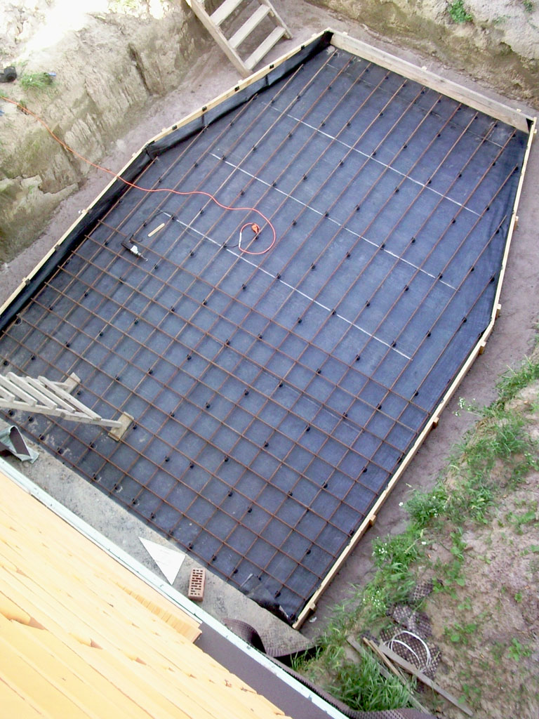

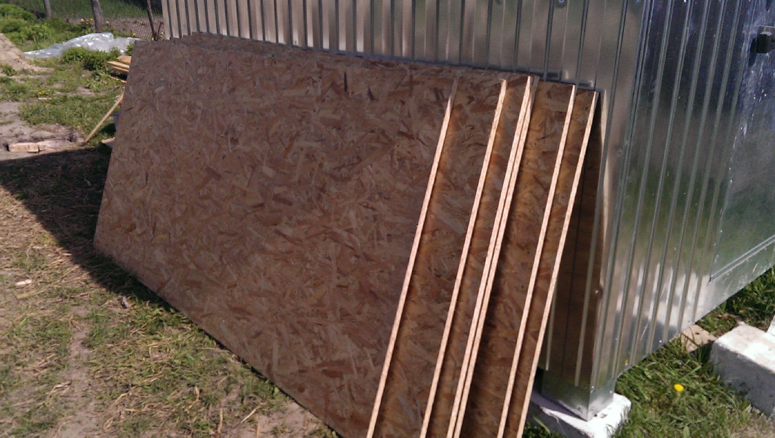

сегодня процесс шел как-то не так шустро как хотелось :) сегодня ставили опалубку для плиты. Опалубку решили делать из ОСБ 22 мм... Отдали предпочтение венгерскому егеру перед укр кроно. Немного дороже, но вроде как не так распухает....
Распустили по 25 см, подбили брусьями и стали устанавливать и распирать...
также начали спускать арматуру на сетку потихоньку... т.к. сэкономили и купили немеру, то сейчас задача в виде тетриса растасовать прутья так, чтоб было минимум стыков и в тоже время минимум отходов из-за обрезки :)
вцелом, опалубку не закончили, арматуру всю не спустили, но почин положен :)

Для опалубки до 30см высотою, 15мм - за глаза ;) А вообще и 12 отлично встанет.
Ох, нифига себе! :D Я снова страдаю белой завистью :)
хочу чтобы ровненько и красивенько было, а то вдруг повыпирает и будет плита волнами :) оно то конечно закопается и видно не будет... но все равно Ж-)
+ в том же эпицентре и будмаксе 12 мм стоит 350 грн, 22 мм стоит 490 грн. а я купил за 340 грн. 22 мм, этим себя и успокоил :)
Я тоже так люблю. :) Но на такие узлы у меня максимум 15. :) И все красиво. Там же напора бетона практиццки нет. Но если типа "почти шара", то почему бы и нет :D
ну стройка то первая в жизни :) лучше перебдеть чем наоборот :)

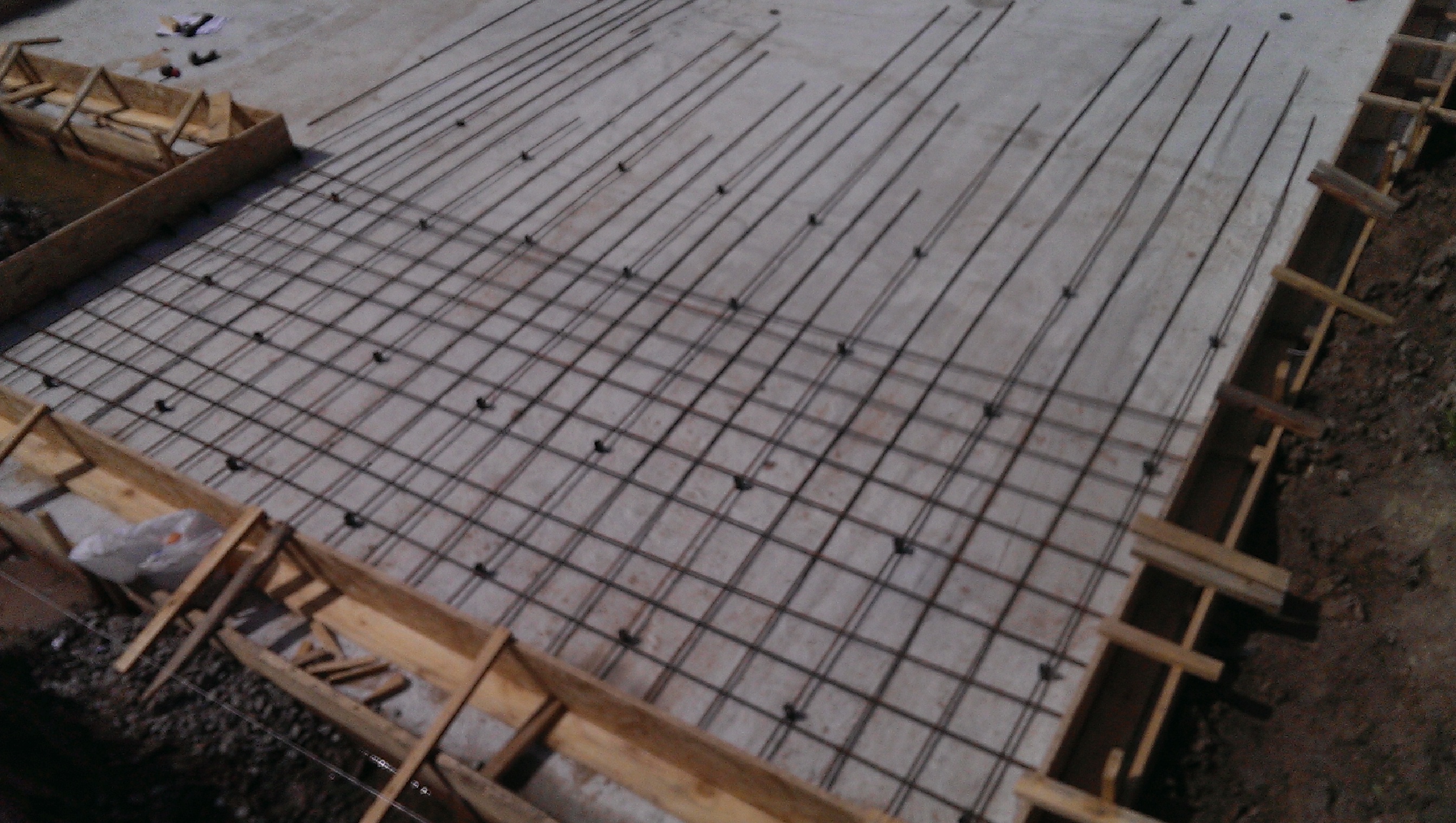

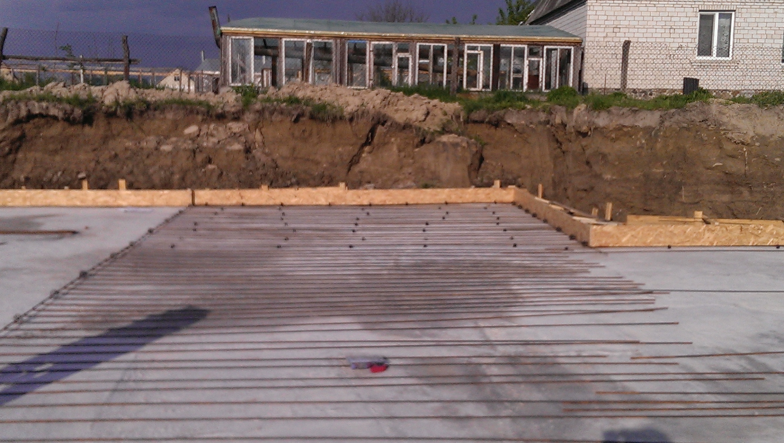

сегодня продолжился батл Мы VS Сетка :) сетка победила, мы ее опять не доделали... даже нижнюю.. хоть и весь день пахали.
134960066_IMAG01741.thumb.jpg.d8d4eb81c0483bea8ac069b8734be6bb.jpg1404262489_IMAG01761.thumb.jpg.44ce9646384aaef89e3d1d4b895222e4.jpg661525715_IMAG01771.thumb.jpg.200fef54bcd85fd0075e90ce2ed51c2f.jpg
Также довезли и разгрузили оставшуюся недостающую арматуру. Попутно охренев от динамики цен :) еще в пятницу было по 5200 тонна, сегодня уже по 5900 и это самая выгодная цена по Киеву... и не подходи...
сегодня продолжился батл Мы VS Сетка :) сетка победила, мы ее опять не доделали... хоть и весь день пахали.
И кто придумал ТАК ставить фиксаторы? Неужели по проекту? ;)
Переделать, пока вся сетка не повязана. Потом вы замудохаетесь.
Найдите одно отличие. :)
я конечно извиняюсь, но в чем существенная разница? :) держит дистанцию сетки и красота....
придумал я :)
придумал я :)
Тогда еще пара вопросов. :)
Вы сами вяжете, или людей нанимаете?
Верхняя сетка будет?

конечна будет верхняя , а как же.
неа, не нанимаем пока что. сами все (я + взял пару сотрудников в помощь), а то на работе скучно :) работы нет, кризис :) придумали себе такое развлечение - дом строить

Ну если рабочих было бы не жалко, возможно (вдруг вы им решили отомстить за что-то):D, то себя то хоть пожалейте. И свой труд как минимум. ;)
На фиксаторах должен лежать каждый прут нижней арматуры.
Расшифровать, или сами догадаетесь чем чревата ваша схема расстановки фиксаторов? ;)
уж расшифруйте плиз :)
1. Заработать походку цапли и невыносимо-болящие по вечерам и на утро икры - не самое большое удовольствие. Вы и так это получите сполна, даже если все будете делать комфортно.
2. Как бы вы не старались, остается большой риск оторвать нижние пруты сетки от верхних. Ну разве что у вас вязальная проволока будет 1,5-2мм.
3. Сама подвязка нижних прутов под верхние, а не наоборот (верхние к нижним) - тоже очень сексуальное занятие.
4. Даже если вы заработаете походку цапли, и невероятным образом не по-обрываете нижние пруты, то рано или поздно настанет момент укладки бетонной смеси. И вот тут уже будут не важны все предыдущие навыки. Вы будете прыгать по этому каркасу не глядя под ноги (да и не увидите под слоем бетона ничего). И то что не порвали во время вязки - по-обрываете в момент заливки.
5. Ну тут еще возможны нюансы, связанные с тем, как вы будете организовывать фиксацию верхней сетки над нижней. ;)

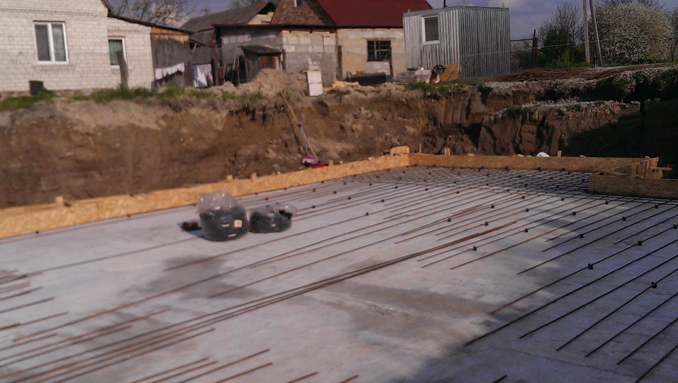

ну точно так же мы пообрываем верхнюю сетку, если будем по ней прыгать :) в общем, если фиксаторы останутся лишние. поставлю немного погуще...
Не оборвете, если правильно свяжете каркас. ;) Я же не обрываю.
А впрочем... Совет я дал. Хозяин - барин :)
ПС Не поверю, что вы выкупили все последние фиксаторы в магазине, и нет больше возможности их докупить ))

спс за совет :) купить можно, ехать лень :)
кстати я реально сегодня попрыгал на связанном участке, пока не порвалось :)
а вы через сколько см ставили фиксаторы?
Лучше съездить - проще в дальнейшем. Уж поверьте тому, кто практически в одиночку связал 200 квадратов плит в две сетки. Это конечно мизер, по сравнению с тем, какие объемы вяжут профессиональные монолитчики, но чтобы своим горбом заработать трудный опыт - более чем ;)
Вы мабуть не там прыгали. Вы попрыгайте по нижней арматуре, которая не на фиксаторах, не становясь на верхнюю ;):D Хотя может вы толстой проволокой крутите.
