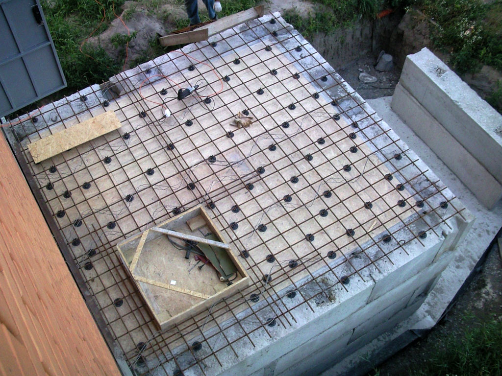

Предлагал вам сразу засунуть фиксаторы. Под связанную сетку их ОХ как трудно устанавливать ;)
ПС а вынимать(выбивать) проще )))

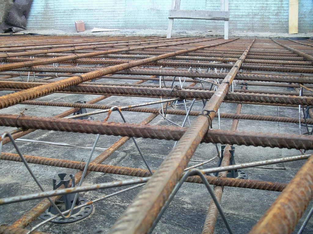

Это типа змейки? Сами варить будете, или готовые возьмете?
у нас как-то наоборот :) если в несвязанную ставить, они переворачиваются при завязке и потом из надо выколупать и переставить. а под завязанную на 1-2 становятся...

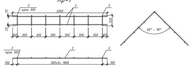

каркас вот такой
варить сами будем
каркас вот такой
[ATTACH]355244[/ATTACH]
варить сами будем
Странно. Может фиксаторы не под тот диаметр арматуры?
А готовые змейки не хотите использовать? Вы уже прикинули сколько сварных точек необходимо сделать, и сколько катанки порезать?
Отвечу - я считал. Потраченное время и труд перекрывают несколько завышенную стоимость готовых змеек. Хотя.. на ваш объем надо примерно 3500 грн. Отнимите от этого стоимость катанки, электродов, абразивных дисков и 3-4 трудодня - увидите экономический эффект :)
кто такие змейки? :)
мне надо 140 каркасов. Это 280 прутков по 2 метра и 980 по 22 см :)

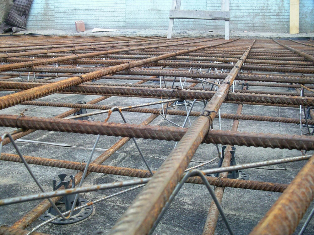

Вот тут видно.
Я примерно догадываюсь какой объем вам надо перерезать и переварить ;)
Знал бы я про змейки в начале строительства - ни секунды бы не задумывался - купил бы )))

Я брал на Фиксаторах, на Бориспольской.
В наличии, обычно, до 140мм. Под заказ были доступны и 180.
и започем они? а где они водятся эти змейки?
Были по 20-22 грн в конце года (в зависимости от размера). Длина 2 метра в уже согнутом состоянии.

Сегодня прогресс на стройке прошел без особых визуальных изменений :) Единственное что заметно - у нас стало очень много дистанций.
Также напилили заготовок (900 железяк) на каркасы и примерно половину поварили... поварили бы все, но т.к. в каркасах поперечины по 22 см, а резать целую арматуру было жалко, то мы, чтобы получить обрезки, нарезали стеновых вертикальных прутьев в цоколь еще 1000 штук :) получили кучу обрезков, из которых и нарезали потом поперечины... все это и заняло весь день

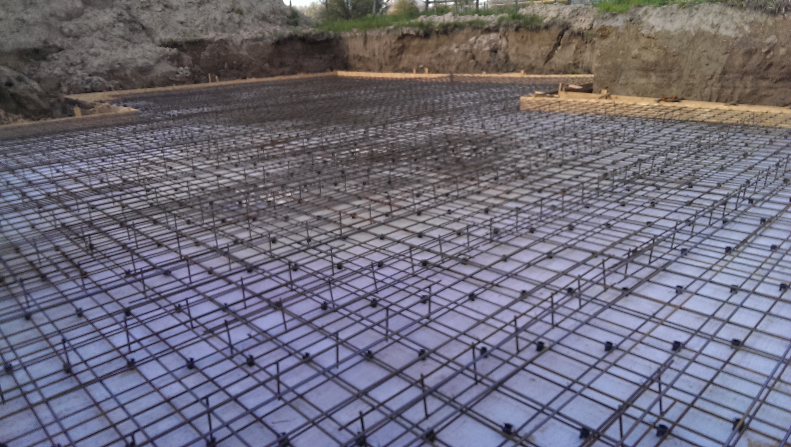

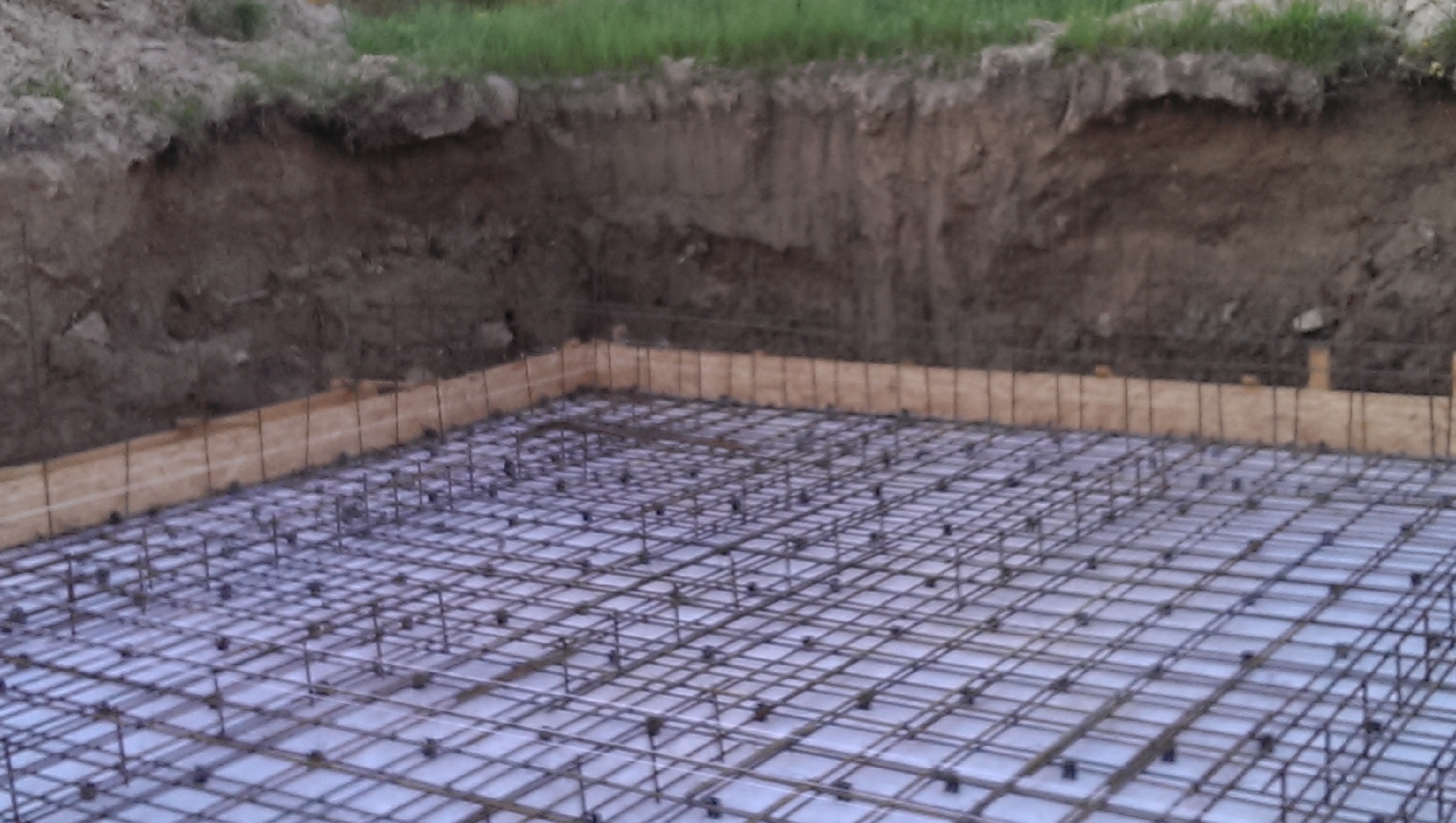

у всех день победы через пару дней, а у нас сегодня :) день победы на сеткой. мы ее таки доделали

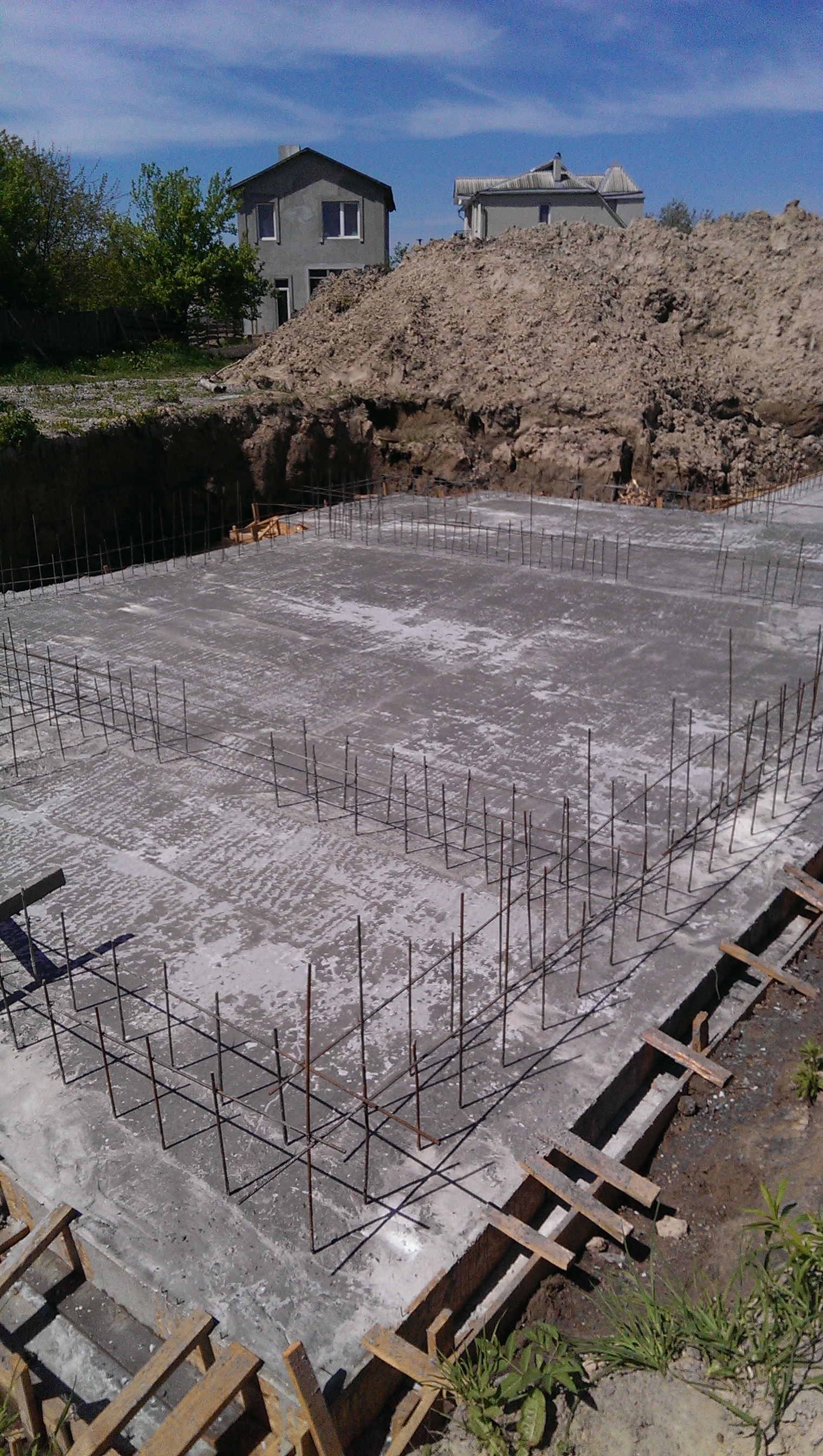

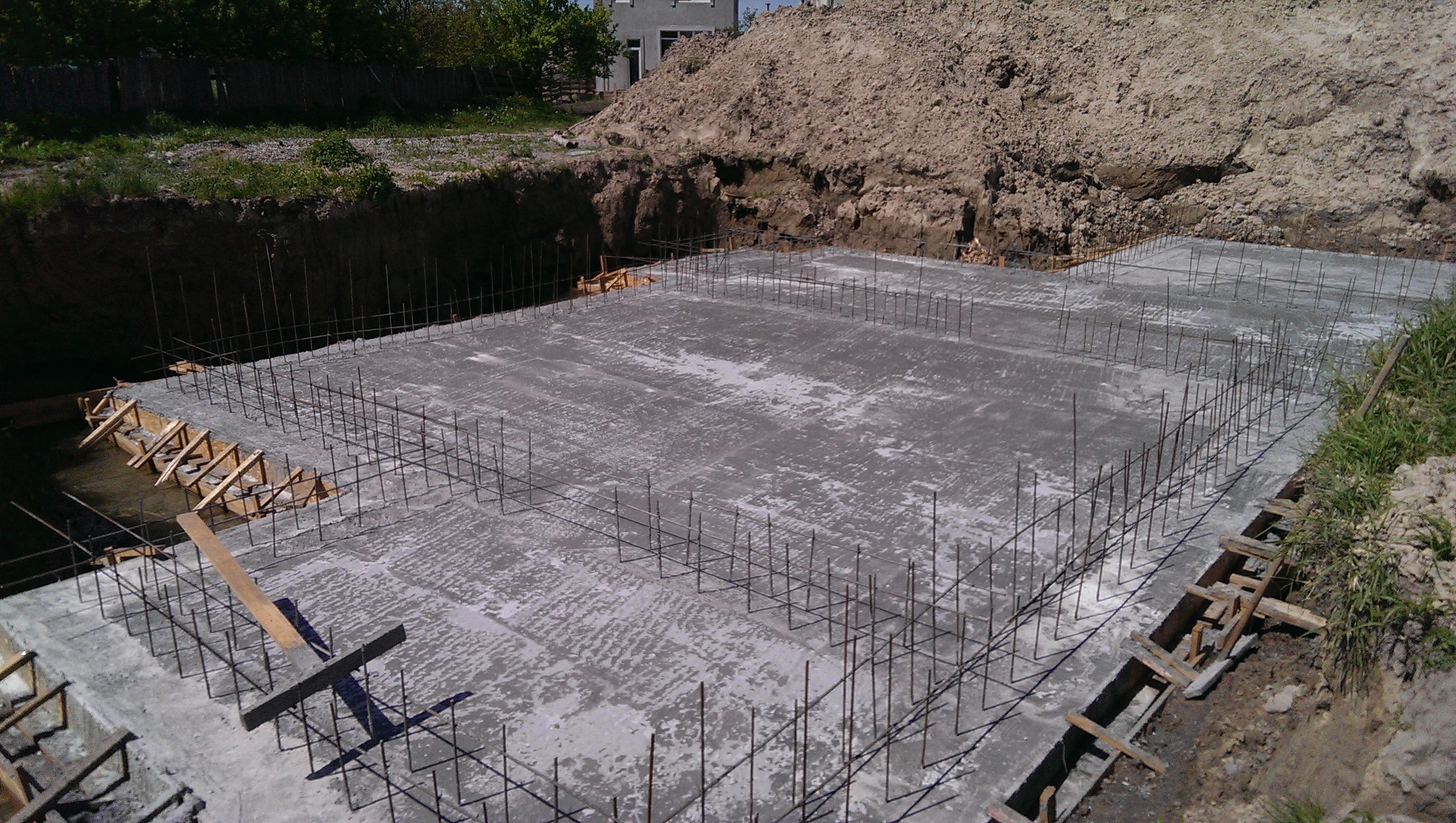

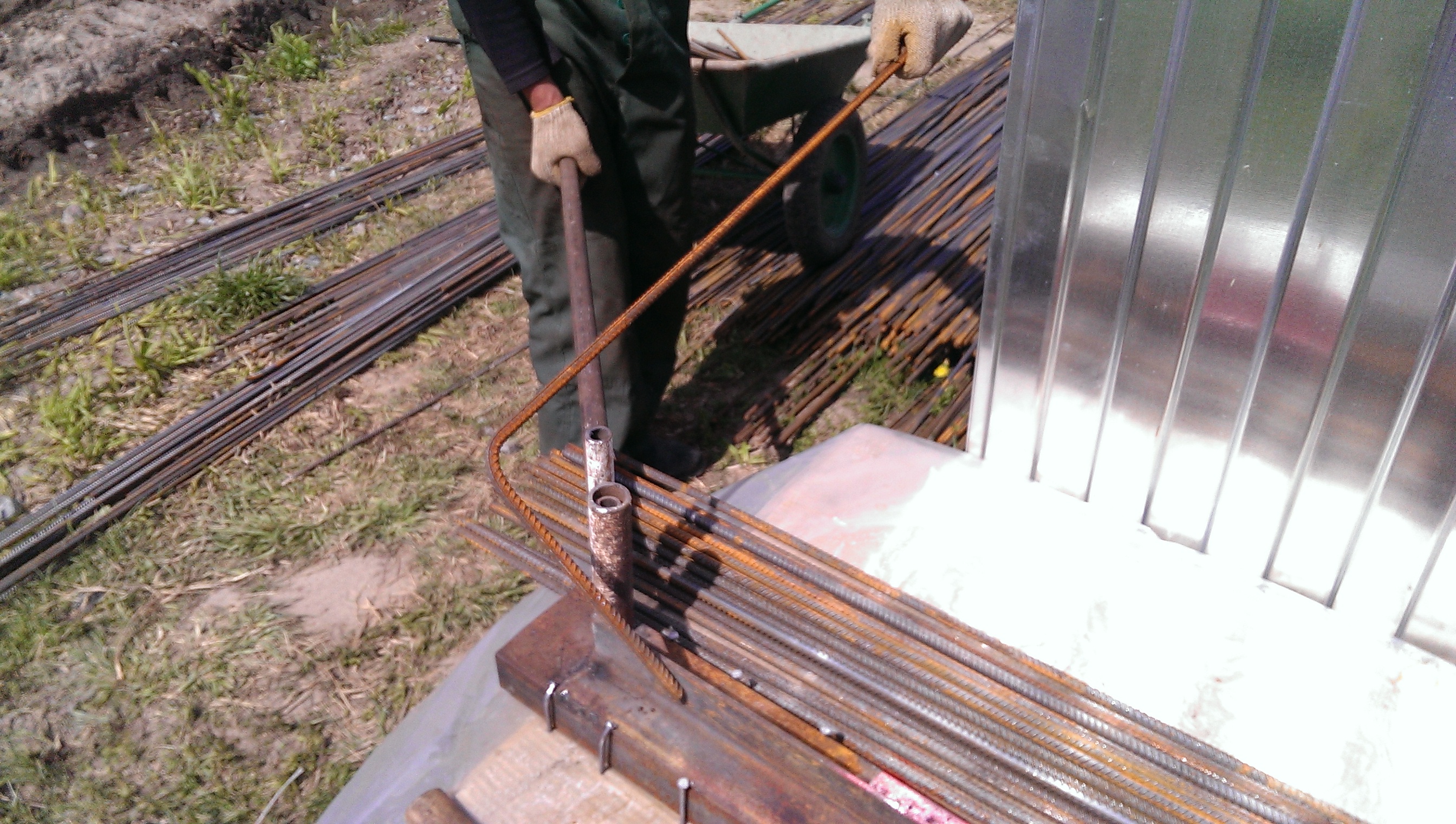

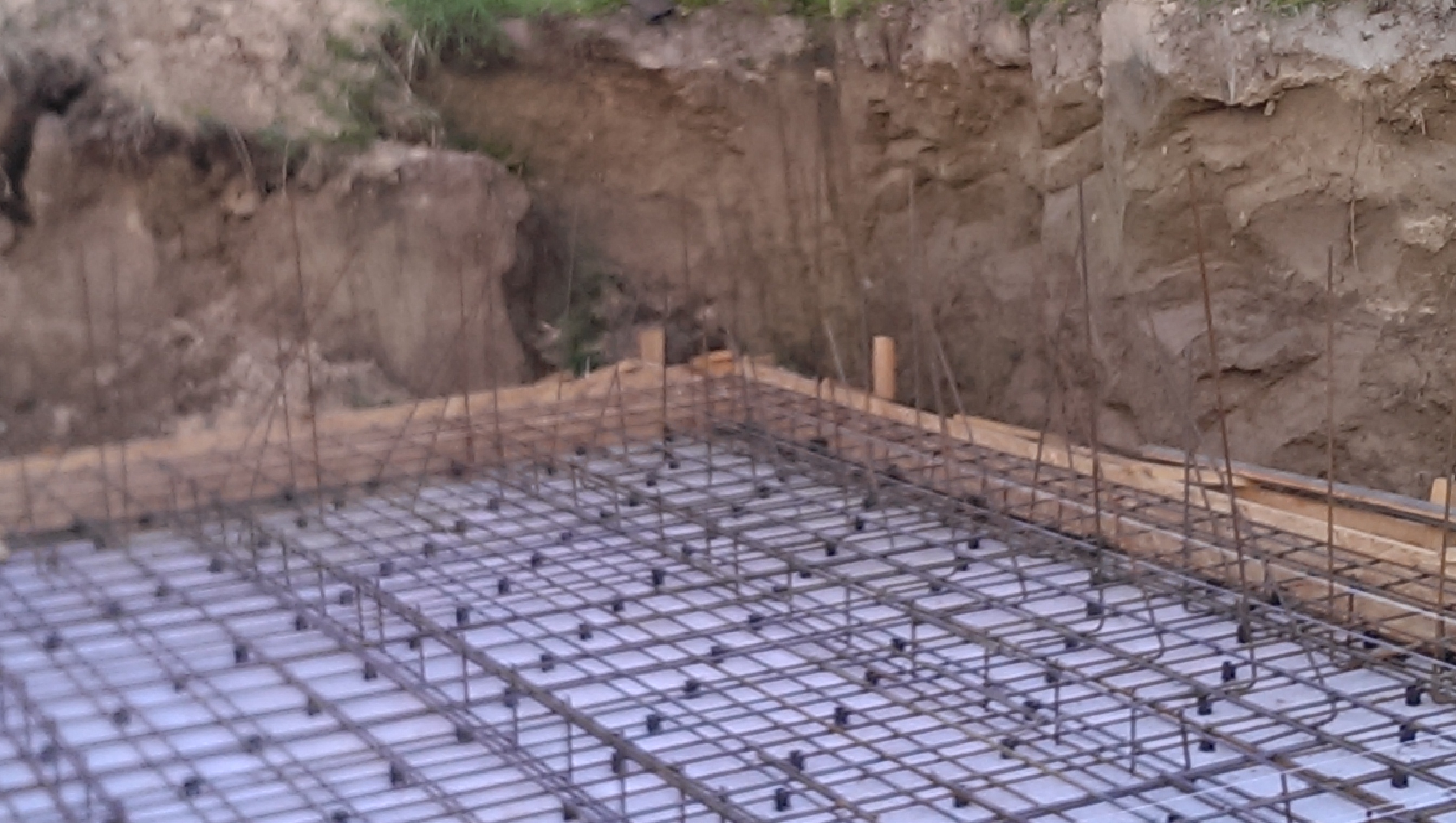

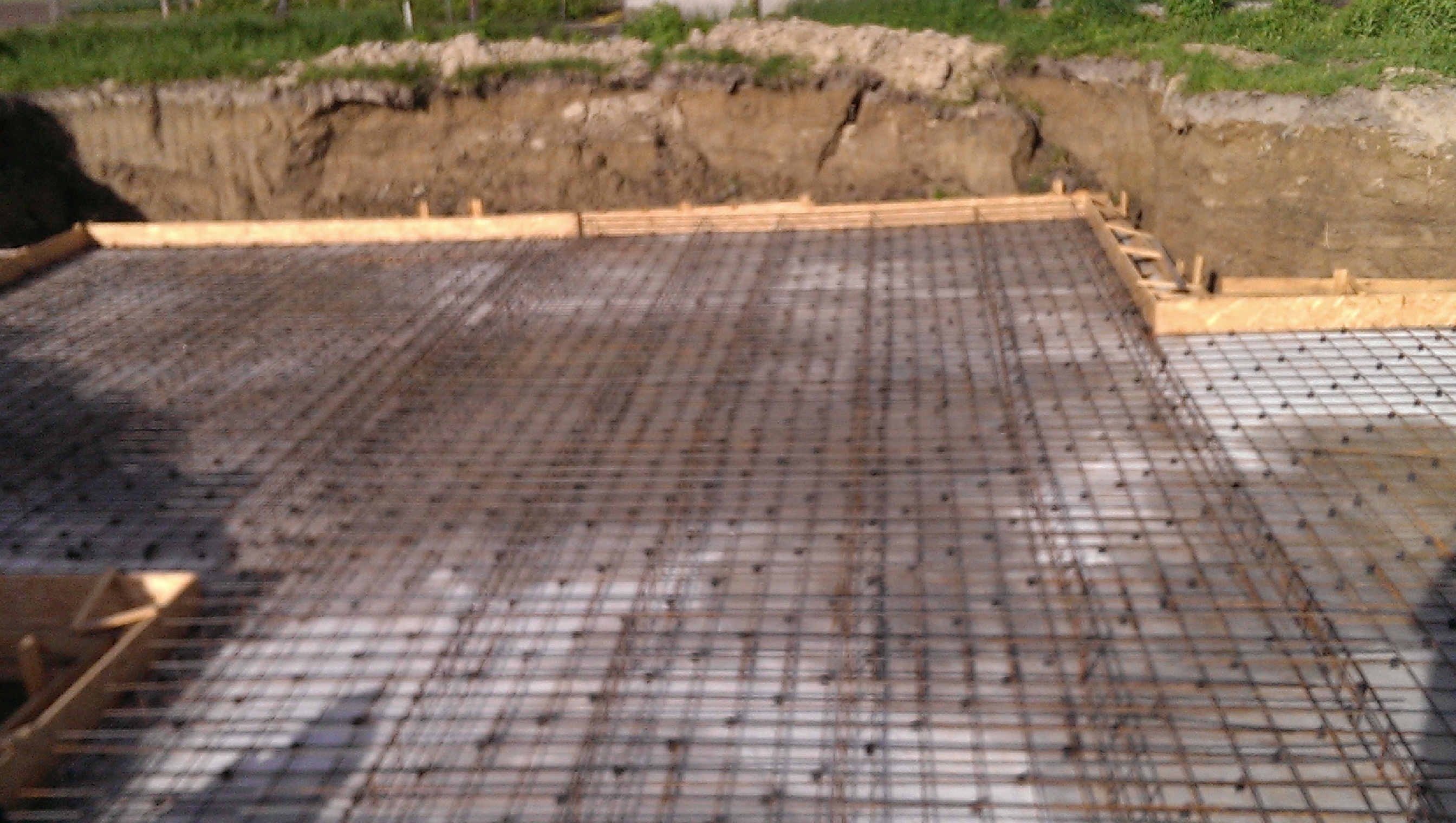

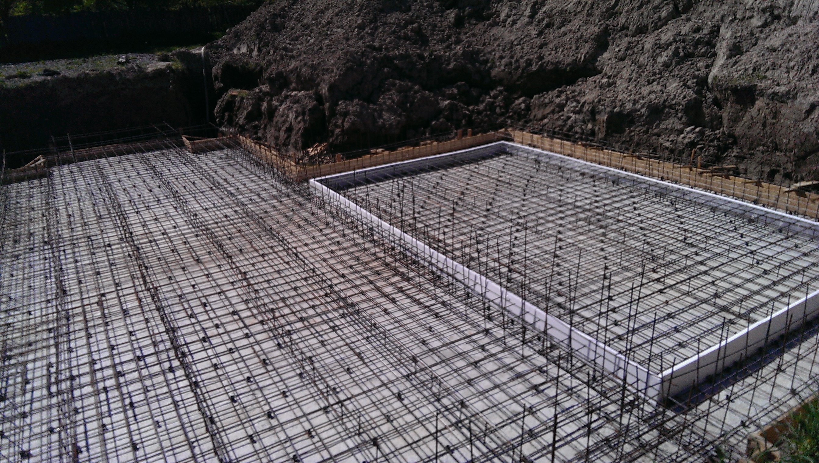

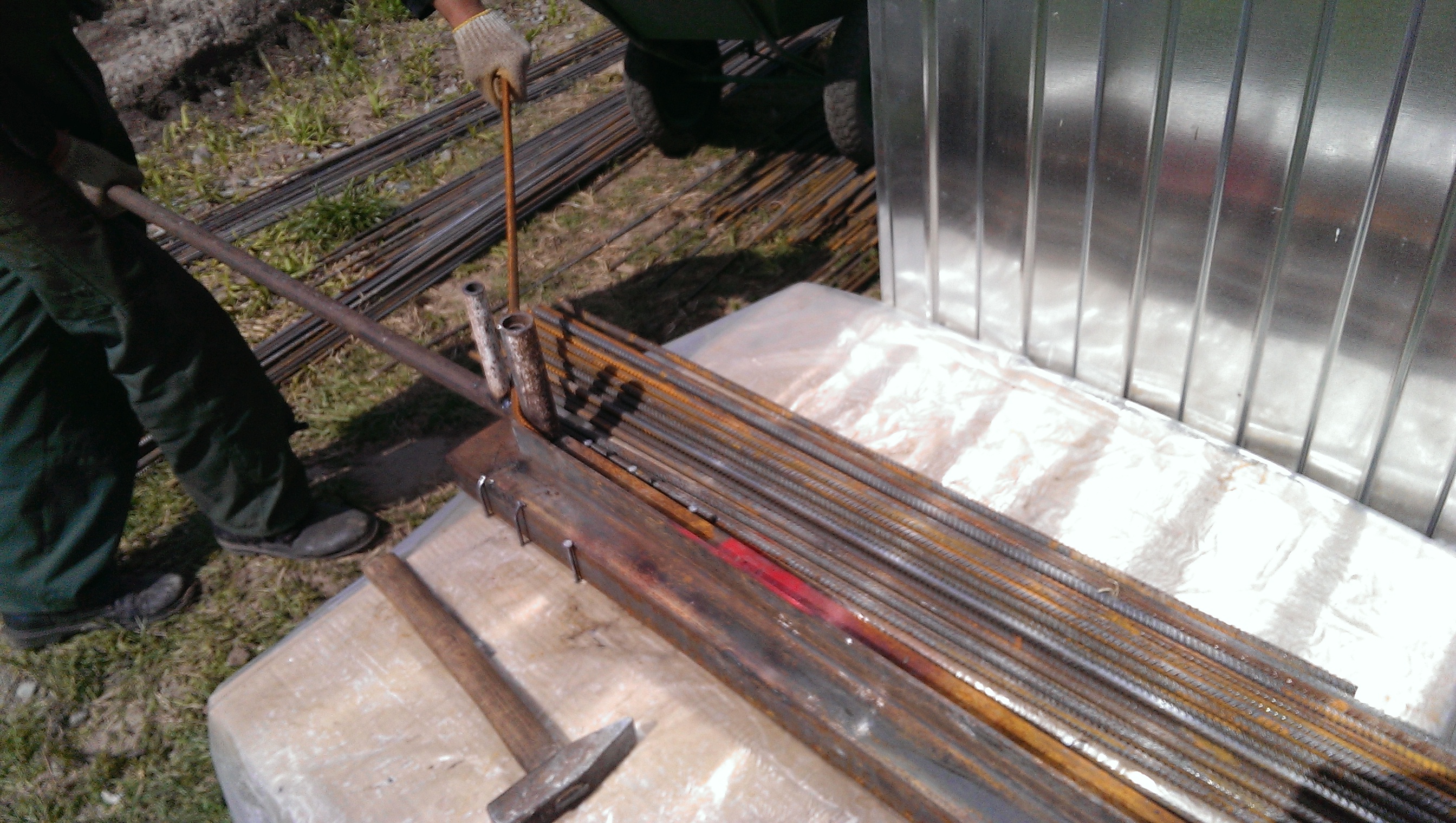

Сегодня нарезали 540 выпусков, сварили из подручных средств арматурозагибочную штуковину, погнули выпуски
193581370_IMAG01941.thumb.jpg.40013615d0bfbf499362ad0d86b2d7be.jpg 1029411102_IMAG01971.thumb.jpg.3717f22d5766daf939ad5200d35327db.jpg

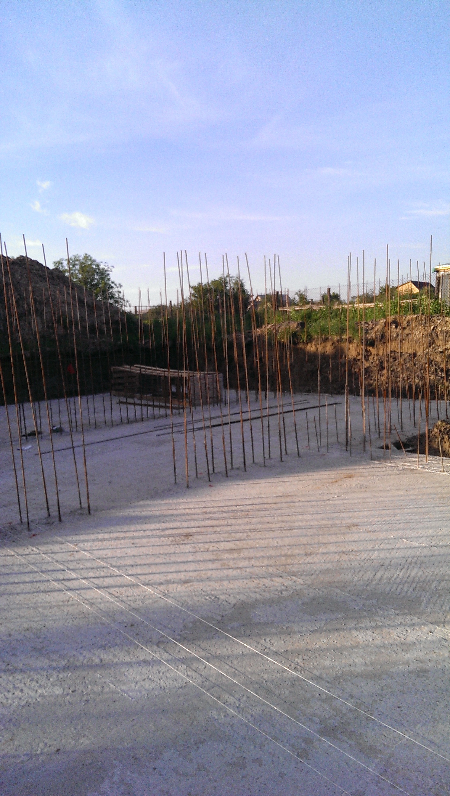

и эти самые выпуски завязали на сетке.... очертились цокольные помещения :)
1237471902_IMAG01981.thumb.jpg.566e1e14e303b307dd59e8a3a13c62c2.jpg 904623117_IMAG01991.thumb.jpg.0cd775652c0db8d2089d2196a912b048.jpg

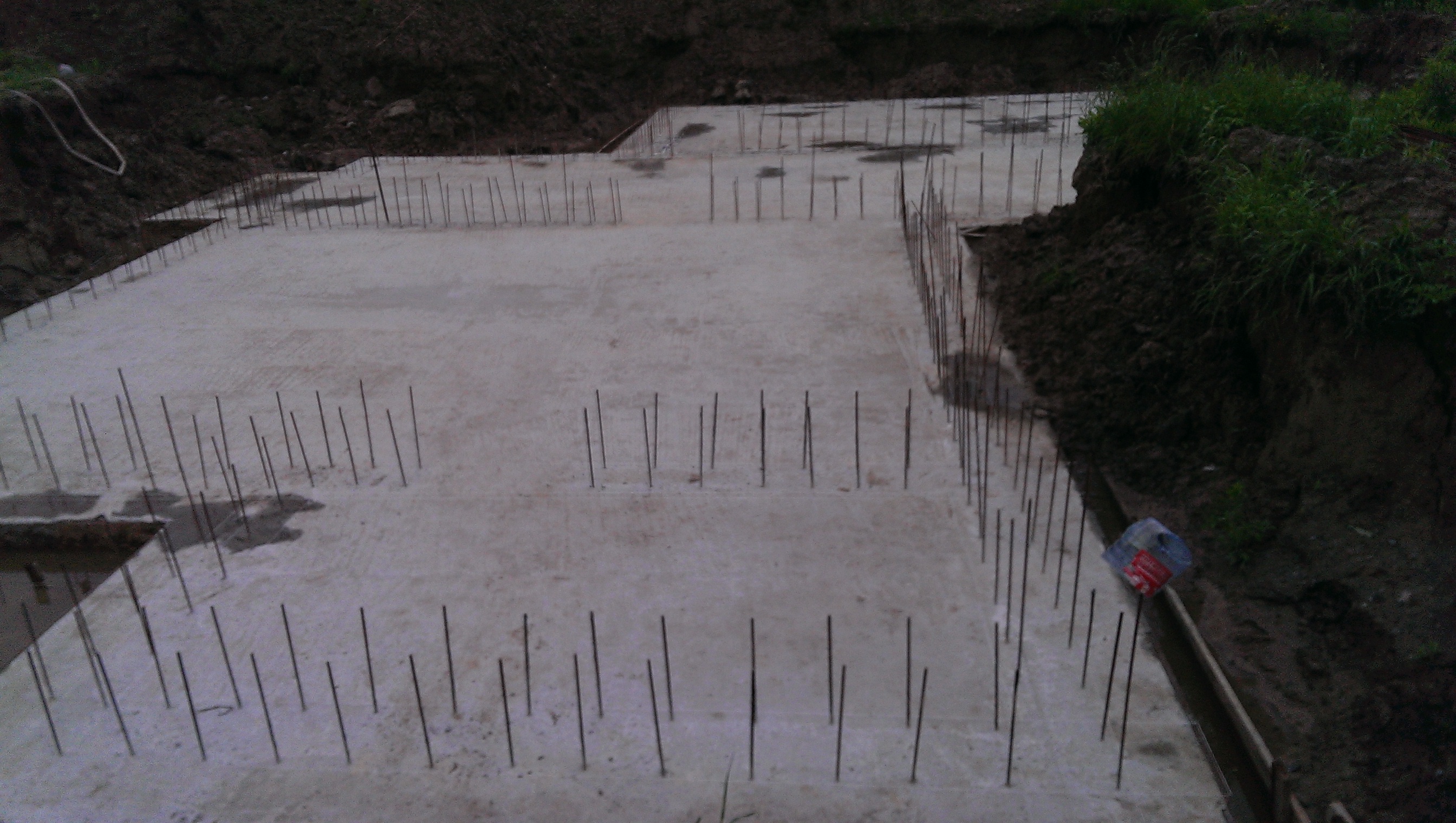

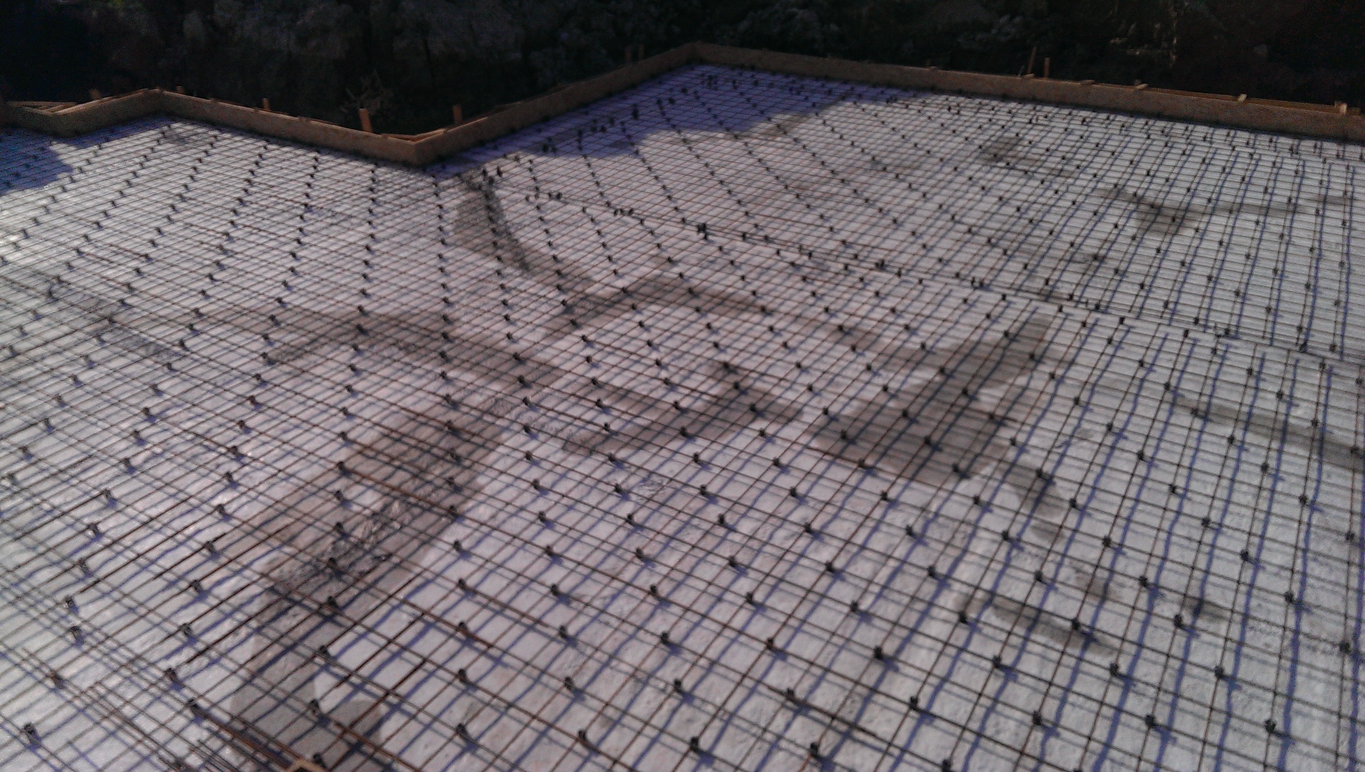

Вот они результаты наших трудов
230869915_IMAG02081.thumb.jpg.65998b114dd491a7006fa968a903e5e3.jpg 1083453944_IMAG02091.thumb.jpg.7173d63e6969842e1a394362215ce054.jpg
а вот так это выглядело до заливки
2084841415_IMAG02001.thumb.jpg.684448db534e916cf42fc8fd2dc33533.jpg 983042075_IMAG02011.thumb.jpg.9115ccab0f1991affc259310df8bf0ca.jpg
промежуточных фото нема :) т.к. была мега засада с мега запарой вместе взятые
изначально ничего не предвещало интересной ситуации.. утром были взяты минимойка керчер, чтобы помыть арматуру от натоптанной глины и смочить/помыть плиту подготовки, чтобы лить новый бетон не на пересушенную поверхность. также глубинный вибратор и на всякий случай виброрейка. Также были куплены чудо добавки в бетон
Все это было свезено на стройку. Подключили керчер, помыли/смочили. И тут началось :) Приехал первый миксер. Бетононасос не приехал и телефон не брал. Начали слегка волноваться. Потом приехал еще миксер :) и еще :) и еще пару :) Бетононасос продолжал морозиться :) Прошло больше часа, 7 миксеров выстроились в ряд и дружно крутили бетон. Волновались все больше, начались опасение о скором начале схватывания бетона в первых миксерах... Приняли волевое решение принимать вручную.
Пока первый из очереди миксеров пристраивался и примерялся начали колотить присадки. В этот момент насадка на дрель для мешания героически сломалась :) А присадка отчаянно комковалась и отказывалась мешаться.... Вобщем присадку мешал голыми руками, бетон принимали лопатами :) и так 4 миксера по 9 кубов каждый... на последние 3 миксера приехал бетононасос с опозданием в 2 часа, оставалось как раз доплевать на середину плиты... диалог с бетононасосом и его хазяином оставим за кадром :)
несмотря на все, плита удалась чему я безмерно рад :)

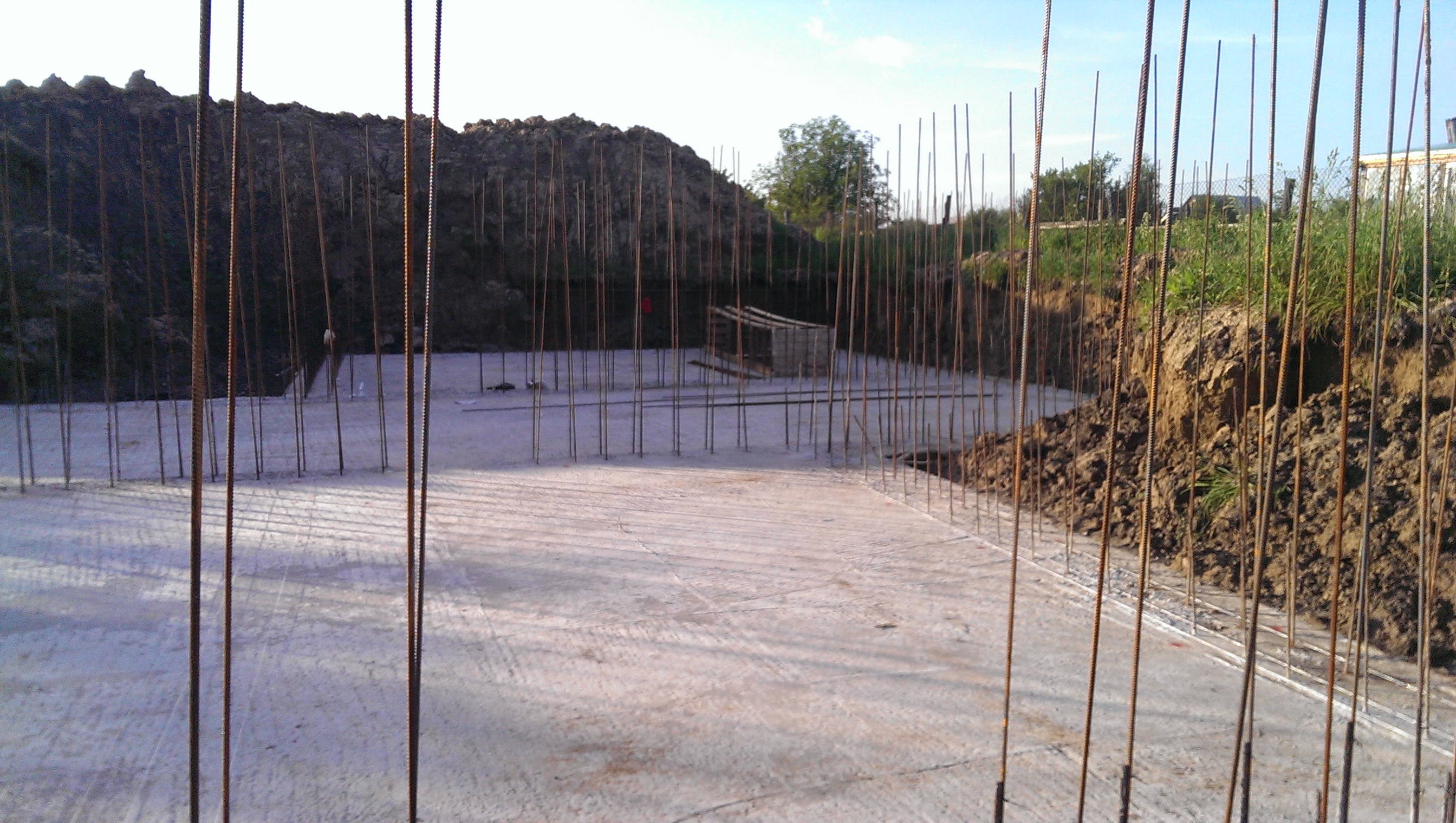

Плита сохнет. А мы от непосильных трудов решили ненадолго сменить картинку окружающего пейзажа со стройки на что-то более приятное. Как говорится сказано-сделано :)
Сегодня приступили к продолжению эпопеи :) т.к. после отпуска делать особо ничего не хотелось / не моглось , ограничились разбивкой по плите стен и натяжением веревочек.
Также плита подверглась пристальной ревизии :) ни одной трещины не обнаружено... видимо гидротехнический бетон от ковальской с чудо присадками, а также первоначальные поливы и последующие недельные дожди вплоть до полного периодического утопления, внесли свою лепту в этом деле

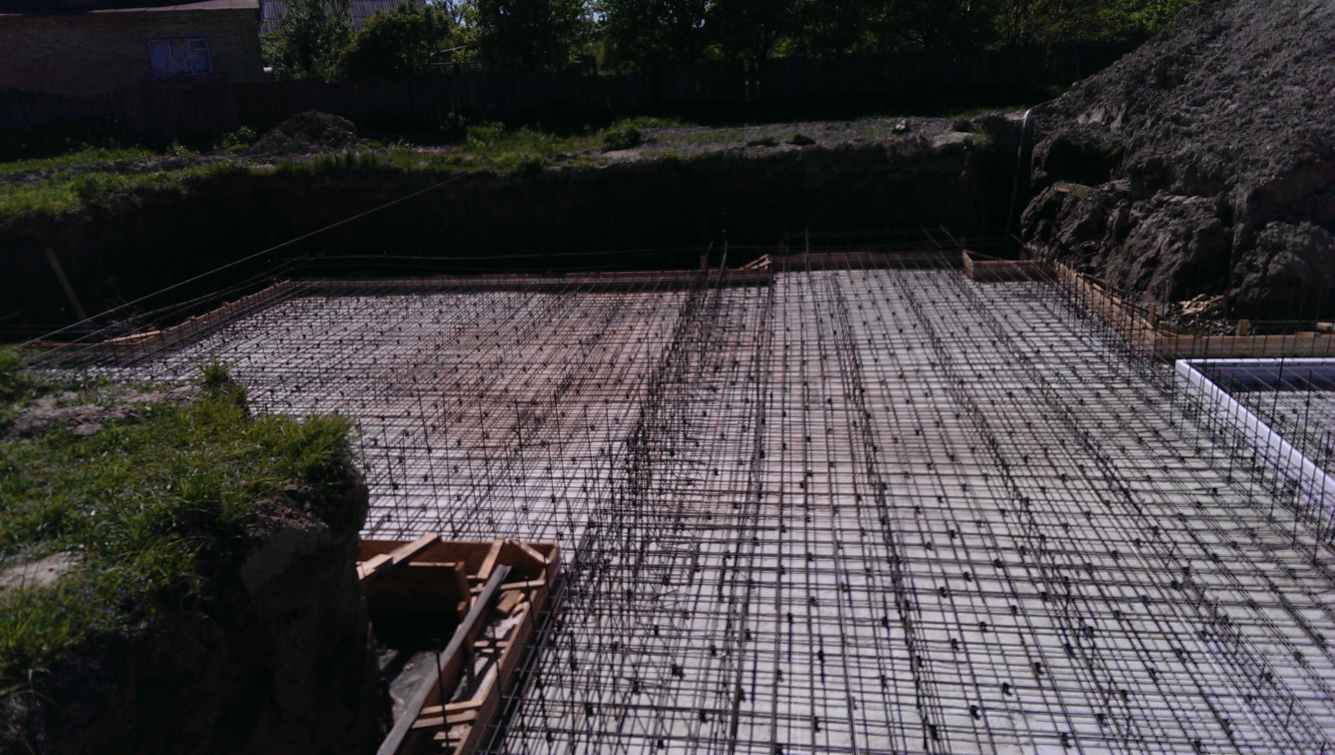

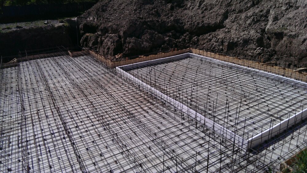

сегодня смогли приступить к осязаемым делам, опять вяжем сетку. теперь вертикальную... судя по всему вязать будем долго и нудно. сегодня это выглядит так
523658747_IMAG02251.thumb.jpg.b92b81242da0c7bc44f4e5a5100d9922.jpg1591861510_IMAG02261.thumb.jpg.91306dc8154474aae673b786353ad13c.jpg

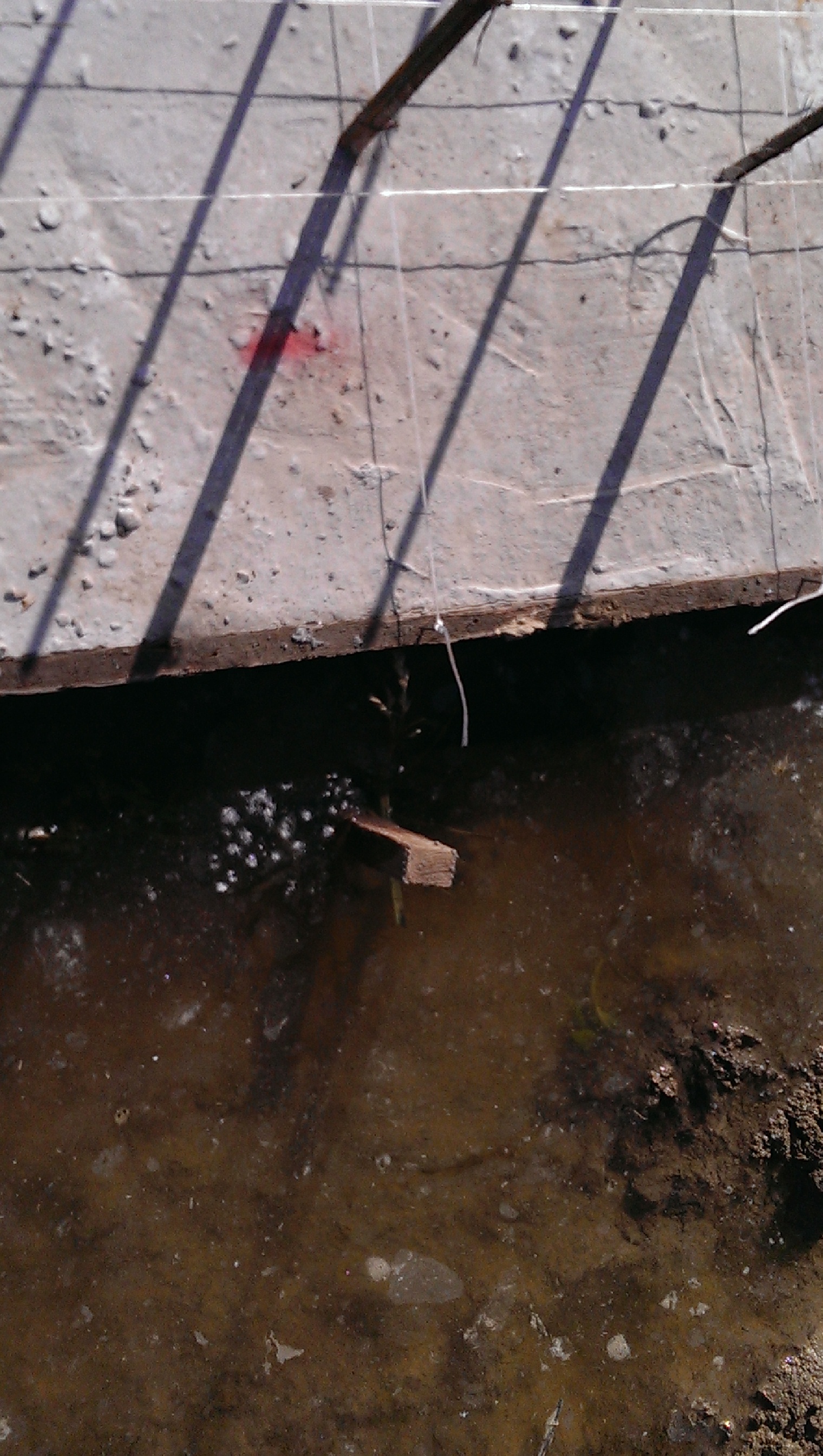

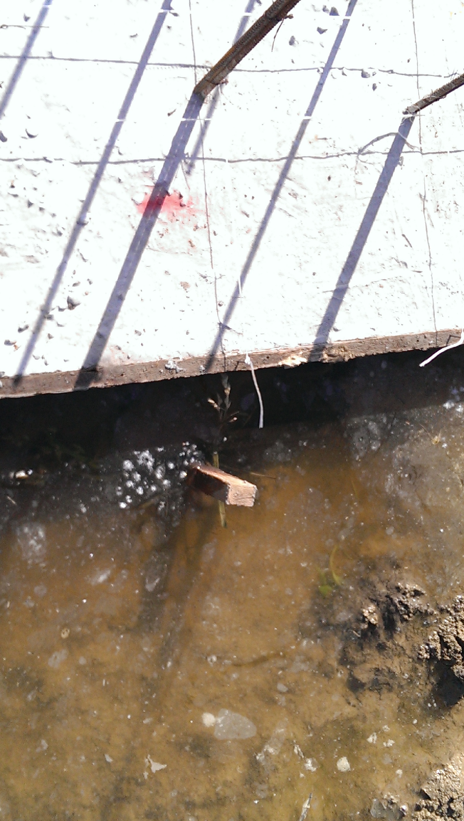

Пару фото наперекор скептикам :) Плита купается в воде почти по самый верх, при этом абсолютно сухая
IMAG0228.thumb.jpg.61d747a0720051cb18af2081fceded81.jpgIMAG0227.thumb.jpg.0542d018f485c1897af23b3b4ce5e6b2.jpg
