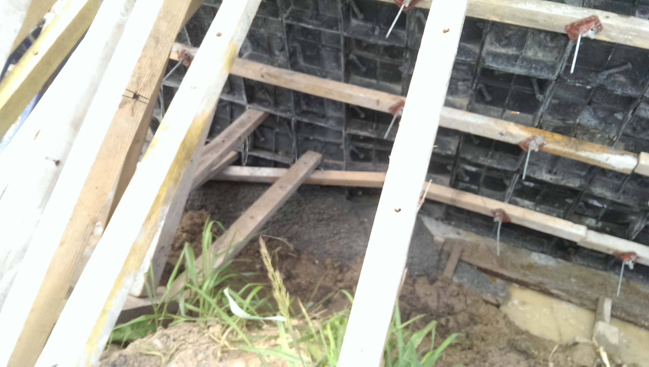

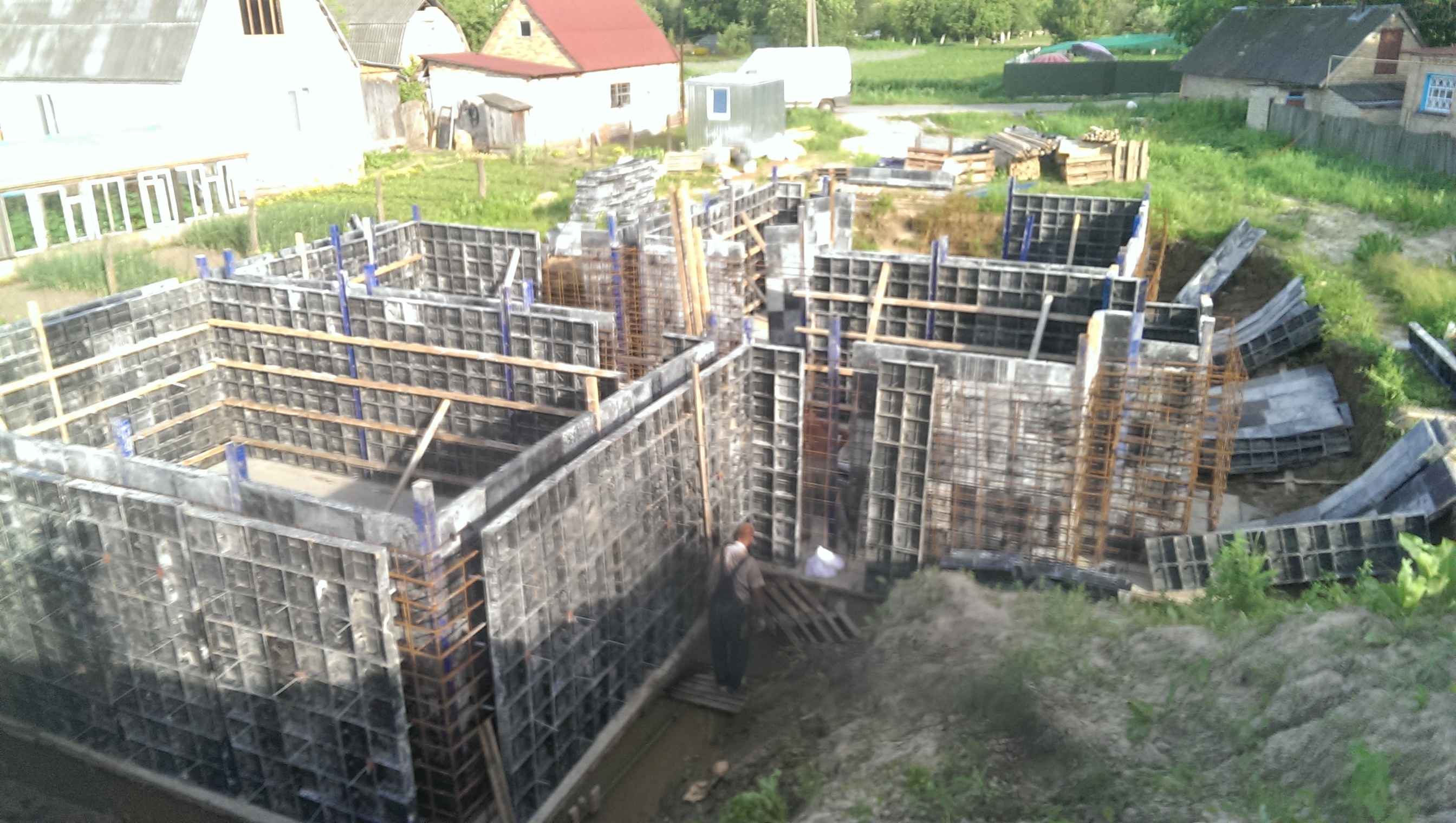

та она бы и заняла 1-2 дня как и планировали.... он черт меня дернул в последний момент изменить решение и взять вместо стальной пластиковую опалубку.... стальную краном зашурували бы и все.... пластиковая - собирали по кубикам, геометрия мега гуляет, доборных элементов нет, углов недодали нам, балки жесткости по отверстиям не совпадают с отверстиями пластиковых модулей.... резьба на всех резьбовых сбита, гайки ржавые... в общем мы в шоке :) поставить 470 метров такой пластиковой опалубки это просто ад :)
Лично я нет, но мой главный помощник 5 лет на монолитных многоэтажках опалубку ставил :-)

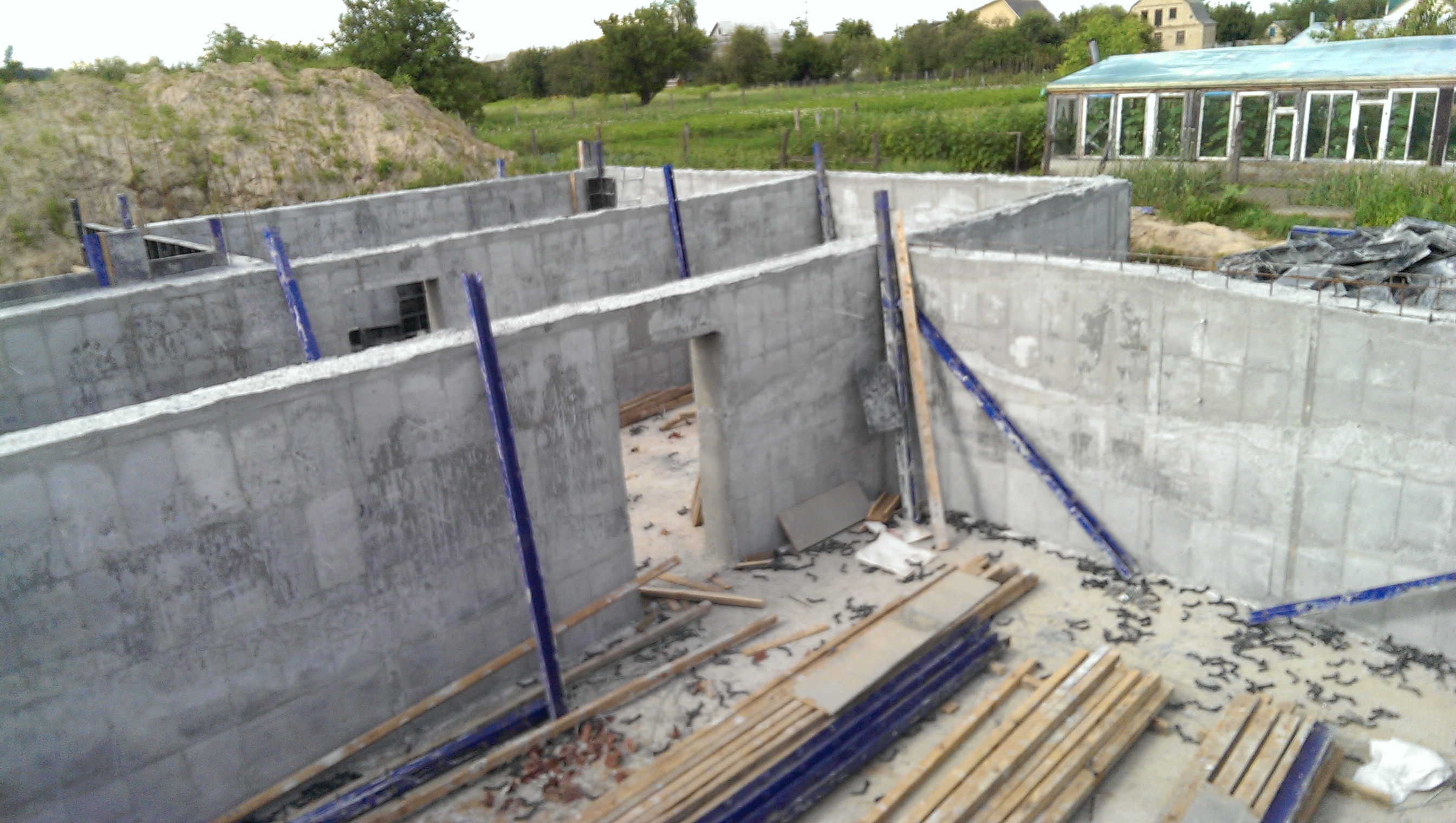

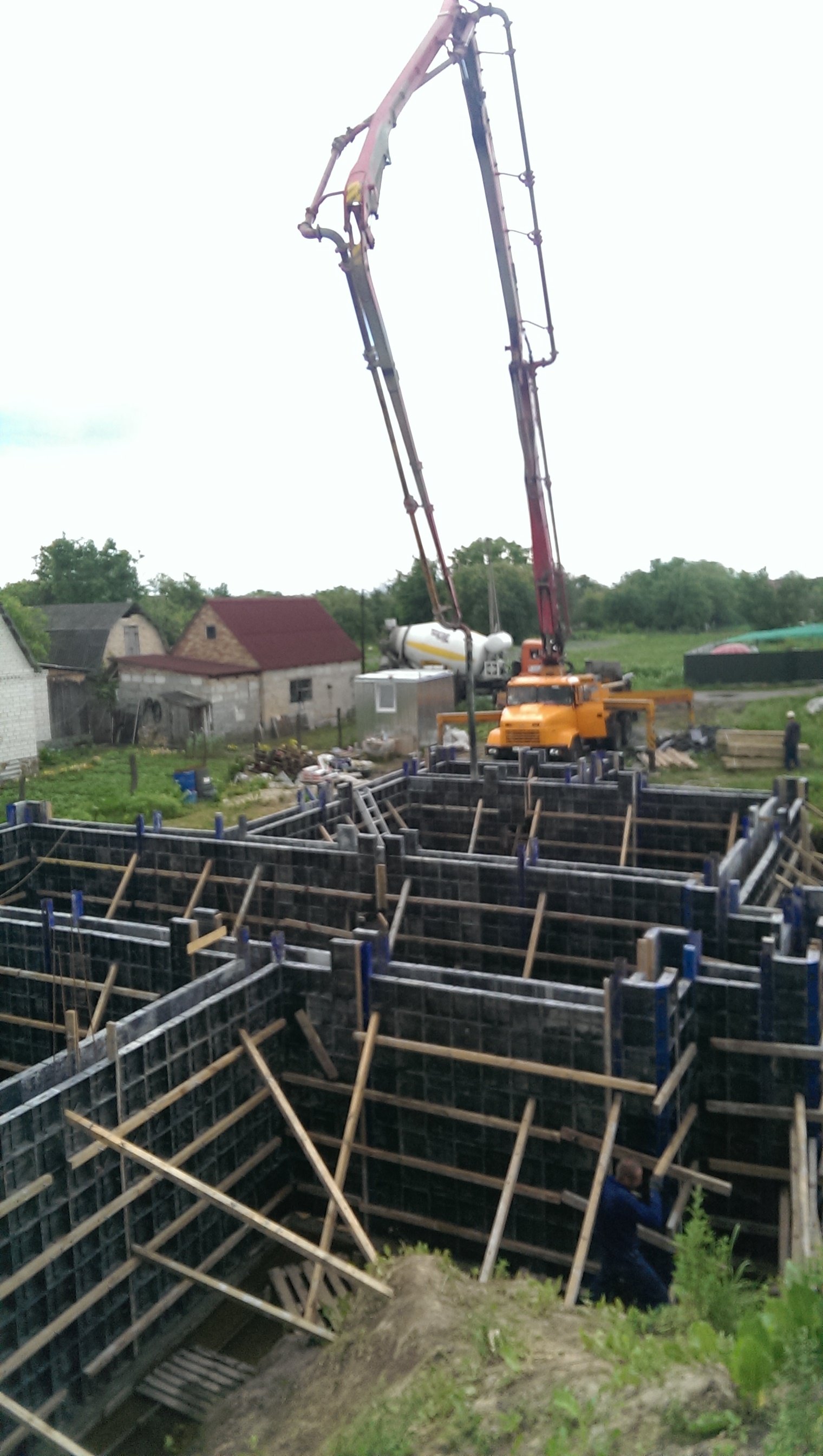

а на финише все залили. хоть и не обошлось без приколов :) в одном месте рванула опалубка, благо с внешней стороны.... немного вытекло
+ в пару местах небольшие пузики выдуло.... стало быть больше пластиком такую высоту лить не будем :)
завтра утром начинаем разбирать опалубку...

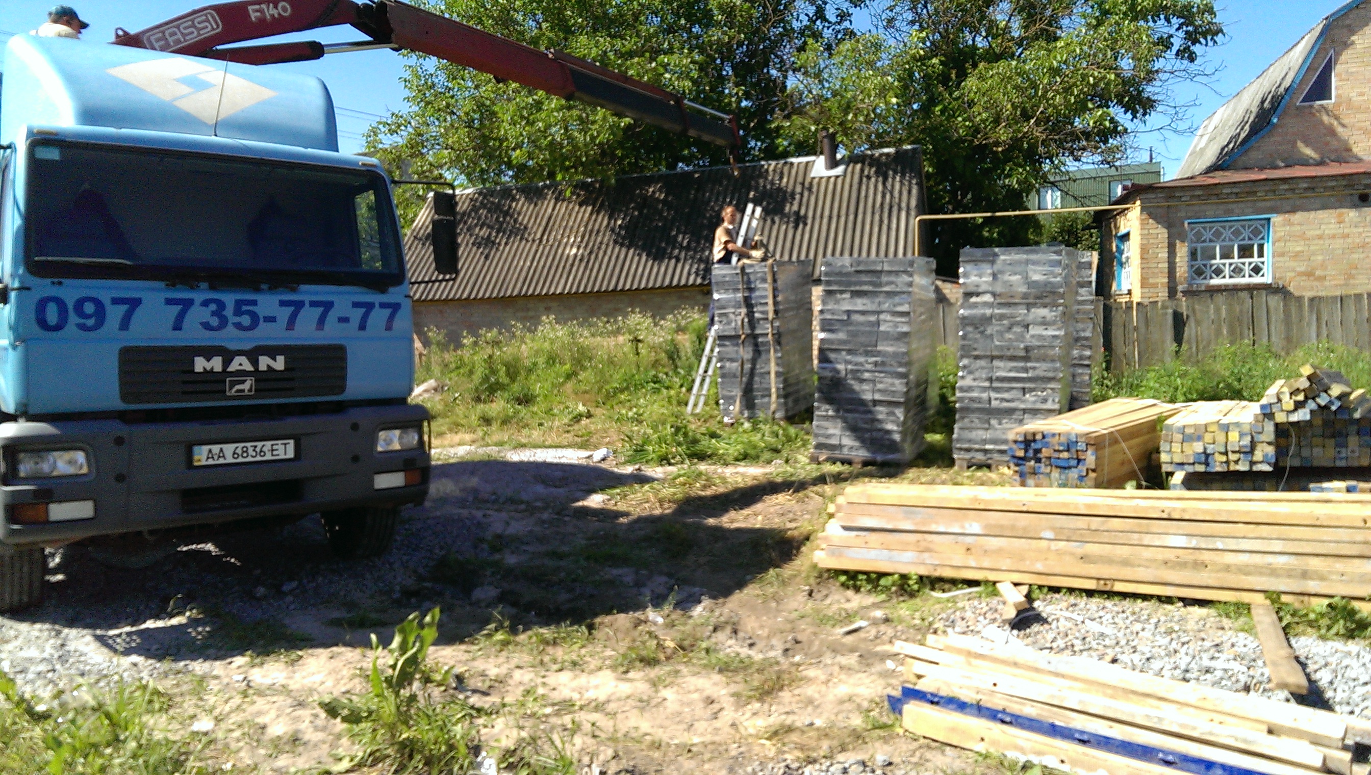

параллельно ищу у кого бы побыстрее и подешевле купить теривы на перекрытие...

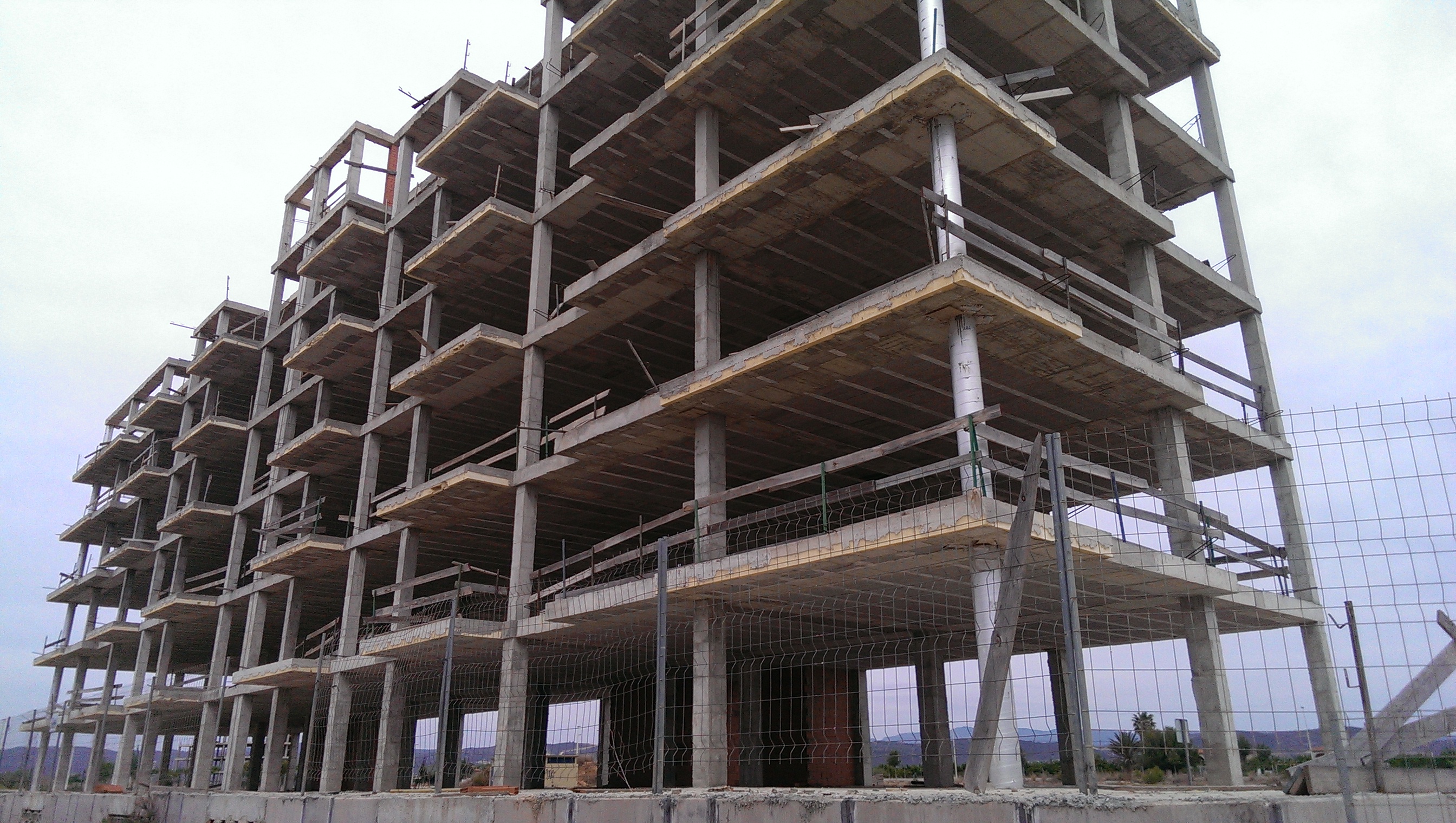

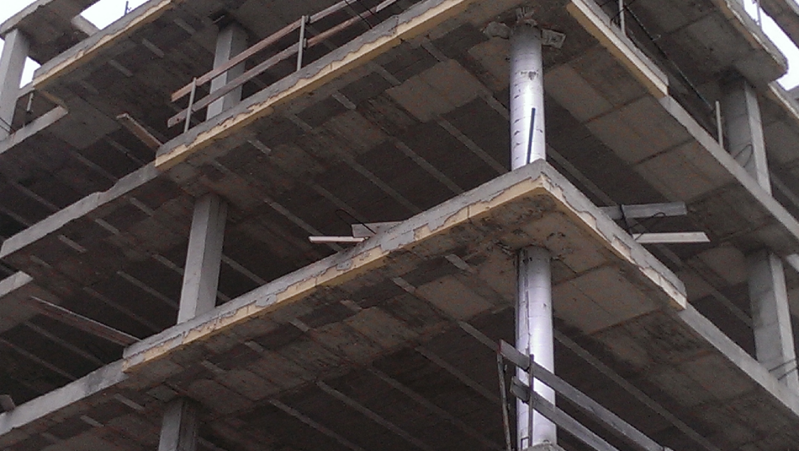

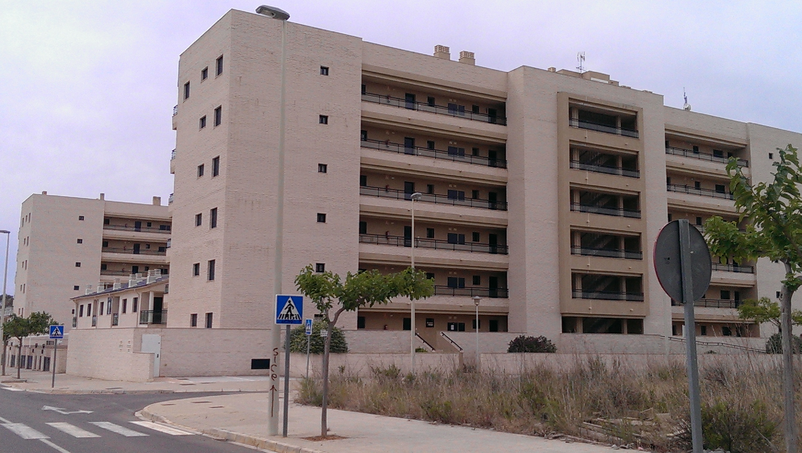

Мы продолжаем строиться :-) Сегодня подписали договор и оплатили перекрытия Терива от Итал Стиль. Давно решил что перекрытия именно такие хочу, но последним аргументом были многоэтажки из последнего отпуска
IMAG0221.thumb.jpg.761d61923de449961683d26dfcb3a7cc.jpgIMAG0220.thumb.jpg.b03ade8cdbe1933de49aed020ccaa6e7.jpgIMAG0218.thumb.jpg.ea428b2cc8019ca7c9242305755779c3.jpg
Если буржуям хорошо с такими перекрытиями, то и нам будет отлично

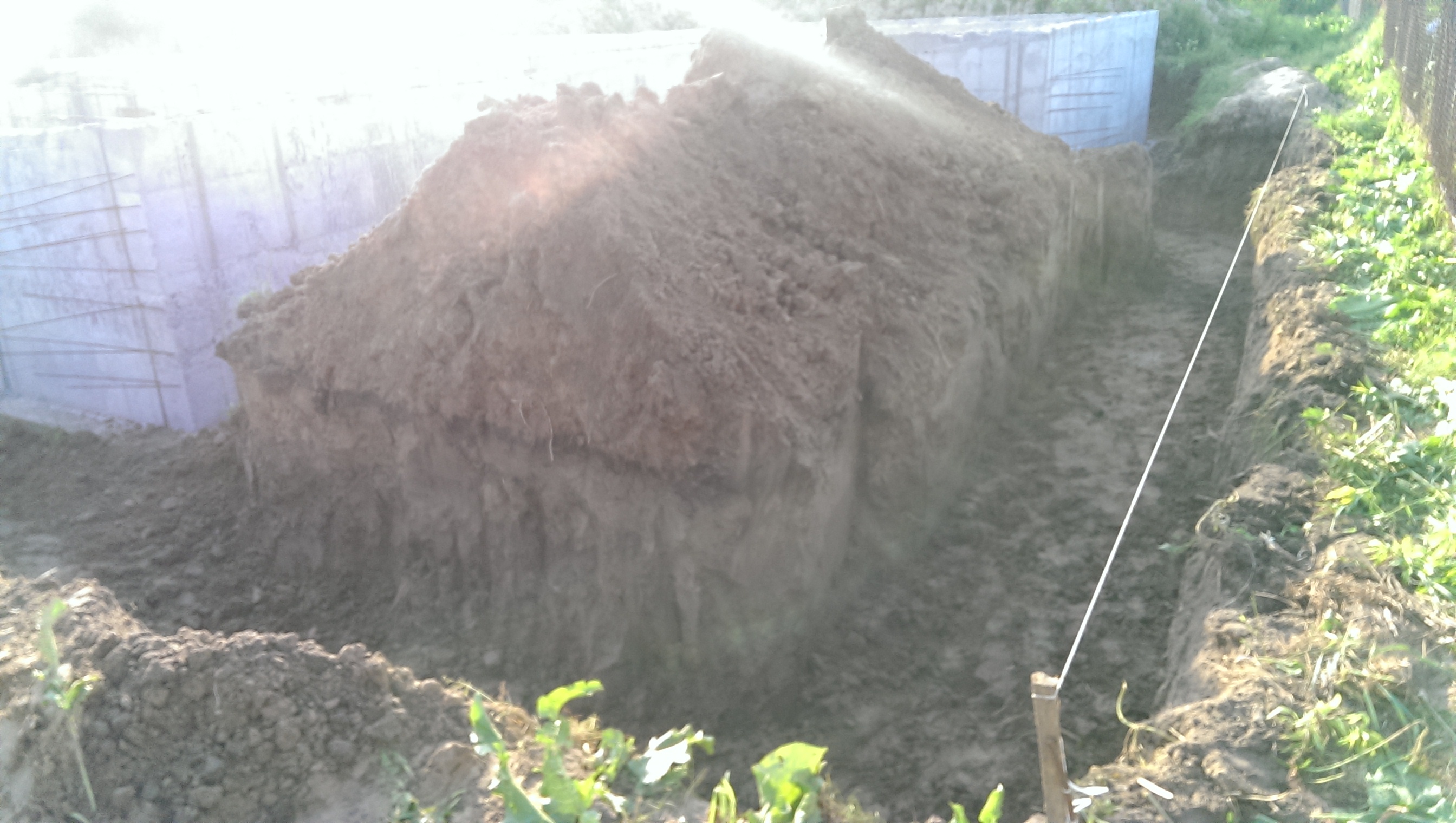

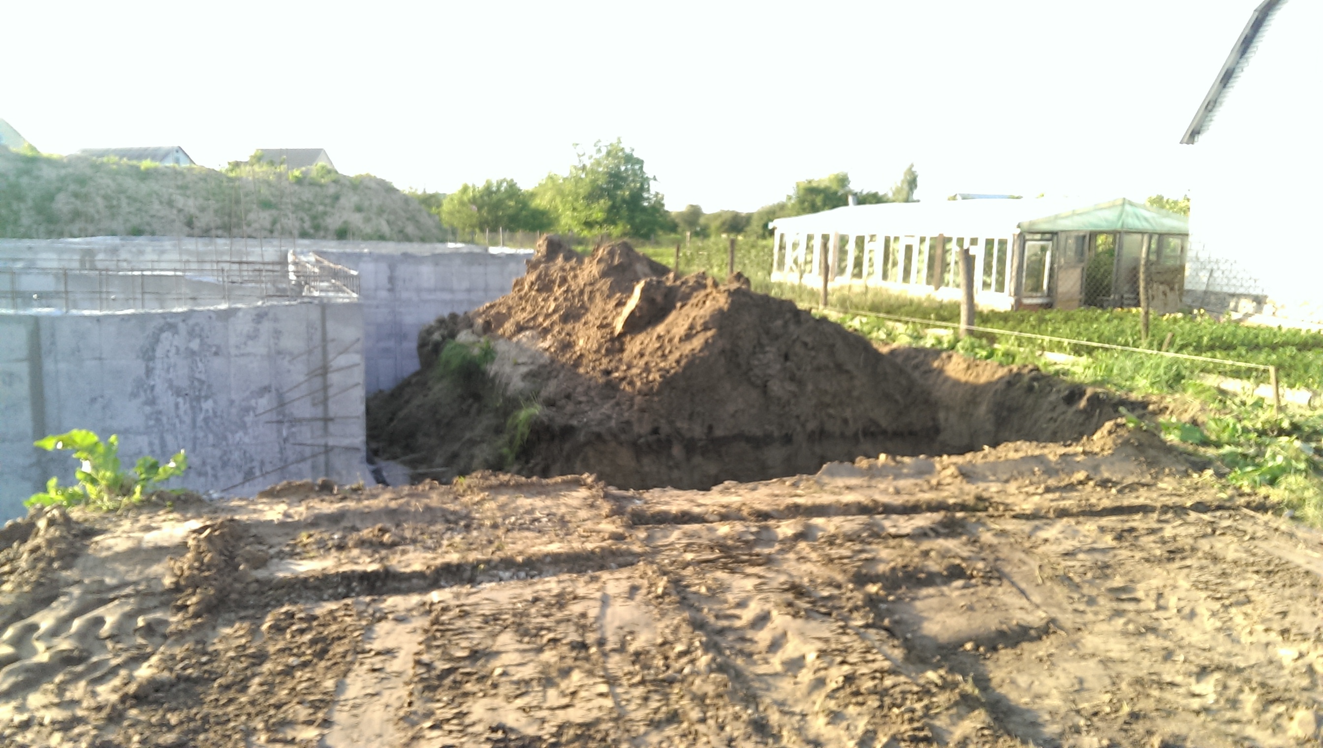

чтоб нам не скучно было 7 дней ждать пока приедут перекрытия занялись фундаментной лентой гаража. Она у нас будет одним целым с основным фундаментом, просто без цоколя. Соответственно разметили и отрыли траншею под это дело
Уже не будет. Нужно было вместе заливать.

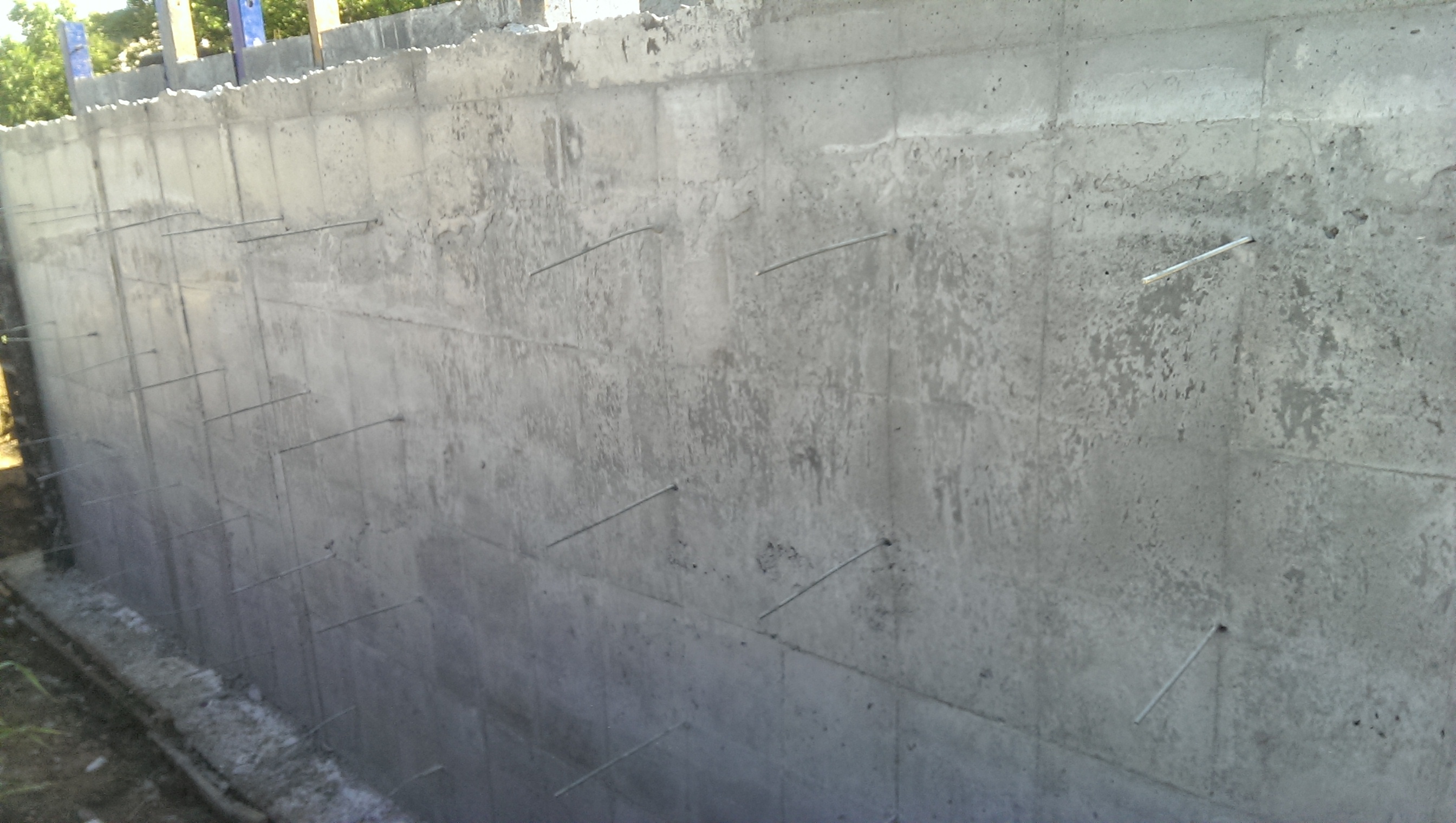

ну может не совсем единое, но мы идем по проекту. по проекту вообще анкеровка и этого достаточно, а мы сделали выпуски.
а сразу заливать все вместе даже при желании не получилось бы, т.к. плиты цоколя и плита под ленту гаража в разных уровнях
Ну тогда ответственность за трещины на стенах на проектировщике :)
не будет трещин :) монолитные каркасы для NXXX-этажек льют тоже с вертикальными и горизонтальными холодными швами.. не трещат же :) выпуски многократно по расчету будут держать этот холодный вертикальный шов
Но не фундаменты же?
Ну тогда все гуд. Я забыл, что у Вас есть проект с конструкторскими расчетами :)
PS: А анализ грунта делали?
не могу знать :) я от строительства ооочень далек :) но я как инженер верю цифрам и расчетам. раз цифры показывают что не треснет - значит не треснет :)
угу, проект фундамента с конструкторским расчетом, который базируется в т.ч. на геологии нашего участка.
Поделитесь секретом - каким образом? :)
Причем - начиная с общей подготовки основания под эти фундаменты. :)
Добавлено через 2 минуты
И как предполагалось выполнять такую анкеровку, чем, на какую глубину и как часто?
Добавлено через 3 минуты
Я, конечно, видел консольные конструкции весом в сотни тонн в масштабных стройках :) Но что-то мне подсказывает, что консольный гараж - не из "этой оперы" :)
Анкеровать арматурными выпусками на 50 диаметров в глубину и садить на какой-то спец клей... под рукой нет проекта не помню названия. По частоте - 14 арматурин, по 7 на каждую сетку, соответственно это есть под каждый горизонтальный прутик сетки.
P.S. ничего личного и ни в коем случае никого не хочу обидеть :) но откуда у людей далеких от специализации инженера - конструктора такая уверенность что вопреки проекту это все неправильно? :)
а мне кажется это как раз оно :) тем более это же не чисто консольная конструкция.... оно же все таки стоит на своем фундаменте, а не висит в воздухе :)
Я, конечно, очень надеюсь, что у вас все будет в шоколаде. :) Я даже от всей души желаю вам этого!:beer:
Просто у меня, и дом, и тамбур посажены на одном уровне основания. Подготовка основания под фундаментные плиты обеих строений - практически идентичная. Сами фундаменты - идентичны. Есть только два нюанса. Некоторая разница во времени возведения и несколько разная нагрузка на фундаменты/этажность. У вас, я так полагаю, с нюансами есть аналогичные моменты? Это не учитывая того, что "там" лента на одной глубине, а "вот там" - плита на другой глубине? :)
Знаете на сколько сел и отошел тамбур от дома?
чем они связаны между собой? вы делали геологию и конструкторский расчет? на сколько отошел?
