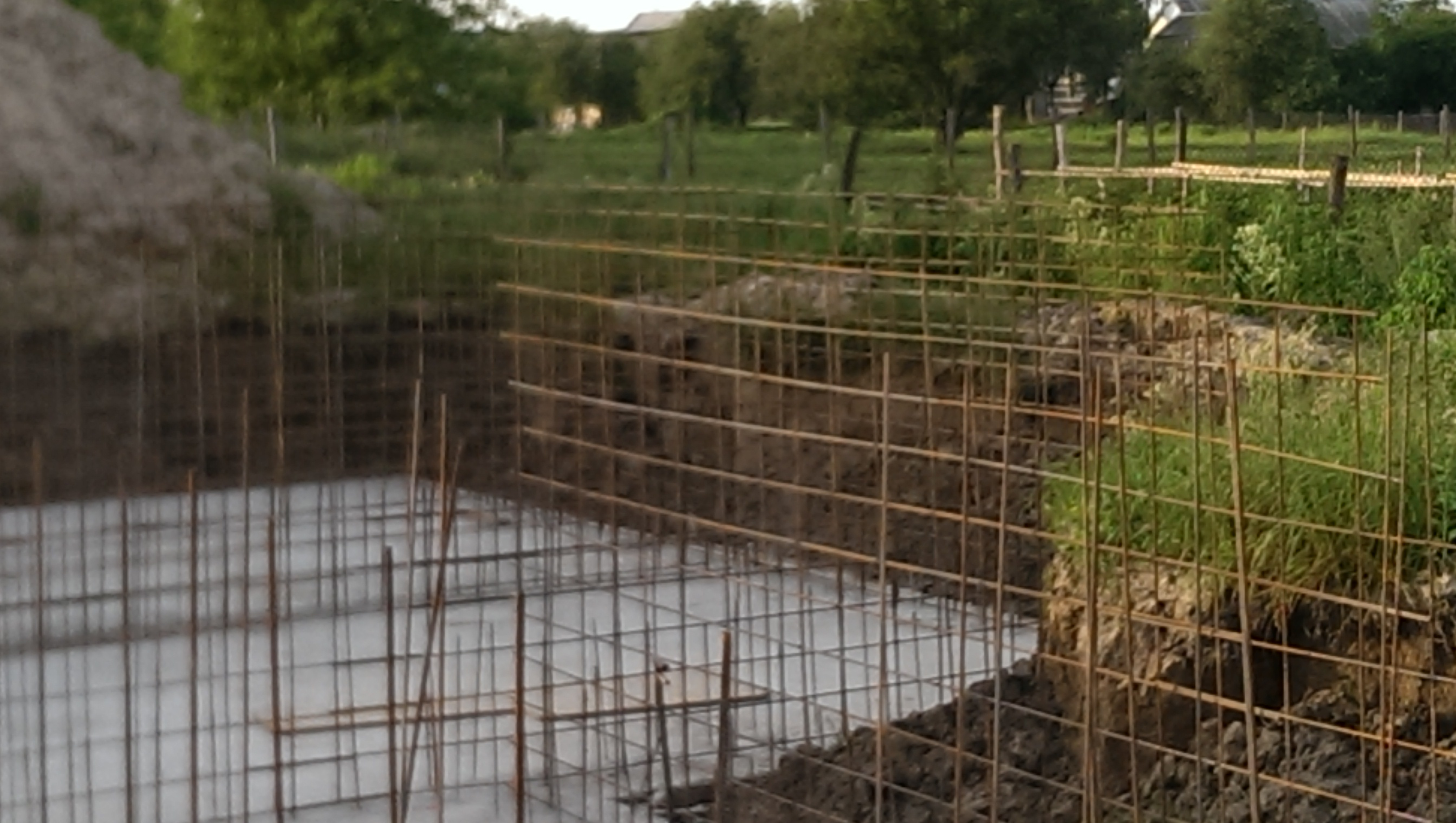

продолжаем вязать сетку... по оптимистичным прогнозам остался 1 день работы :) стало быть скоро долгожданное событие - мы наконец-то вылезем со стройкой на уровень выше земли

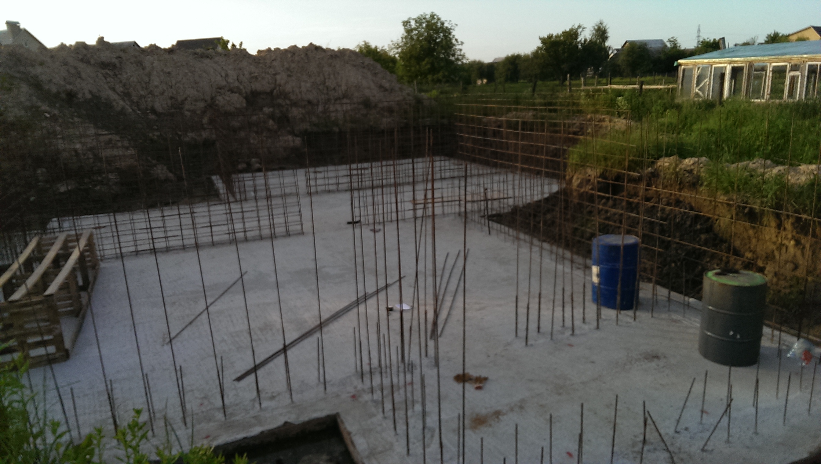

оптимистический прогноз выполнен :) сетку сегодня довязали.
на завтра, на свежую голову, оставили выставление вертикалей/углов сетки, навесить звездочки и прикрутить дистанции местами

стены довязаны, дистанции поставлены, звездочки развешены, плита под место стен помыта, мы готовы :)

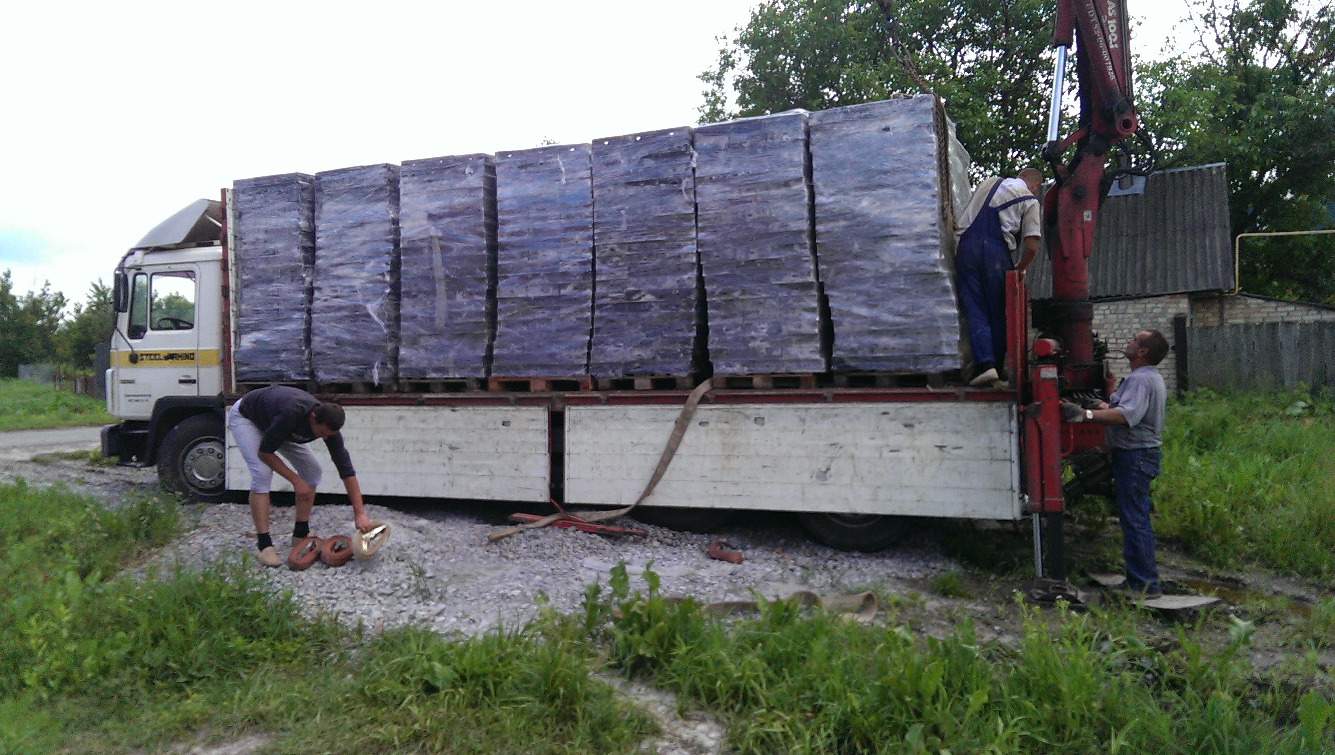

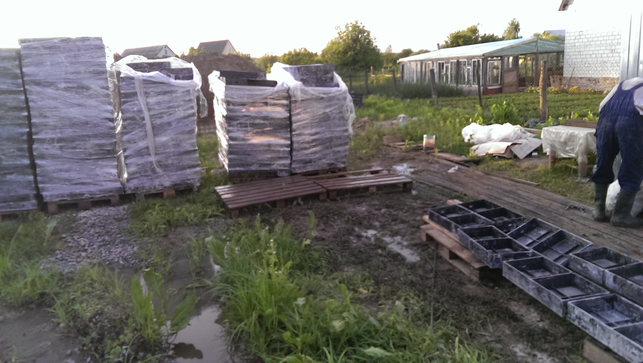

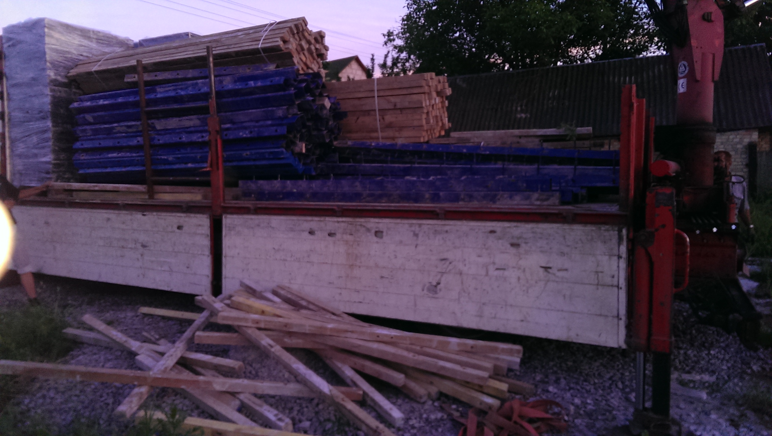

но тут оказалось что торговцы опалубки прям дуют щеки покруче торговцев алмазами... то им минимум на 15 дней возьмите, то под вашу ширину стен опалубки не дадим боимся что паламаете, то мы в другую область опалубку не отгрузим, вдруг вы украдете/паламаете.... даже под сумму полной стоимости залога не дадим... и это с добрый десяток фирм.... вот такие чудаки
вот такая штука к нам приехала сегодня :)
в ожидании второй порции попробовали даже пособирать
1736418300_IMAG02401.thumb.jpg.2d3287e46acc9d1b81e51b3ee12b6715.jpg148266259_IMAG02421.thumb.jpg.f0851d8c1d7d0d68277f3ceee3562241.jpg
в целом занятная штука, завтра попробуем поплотнее с ней познакомиться :)

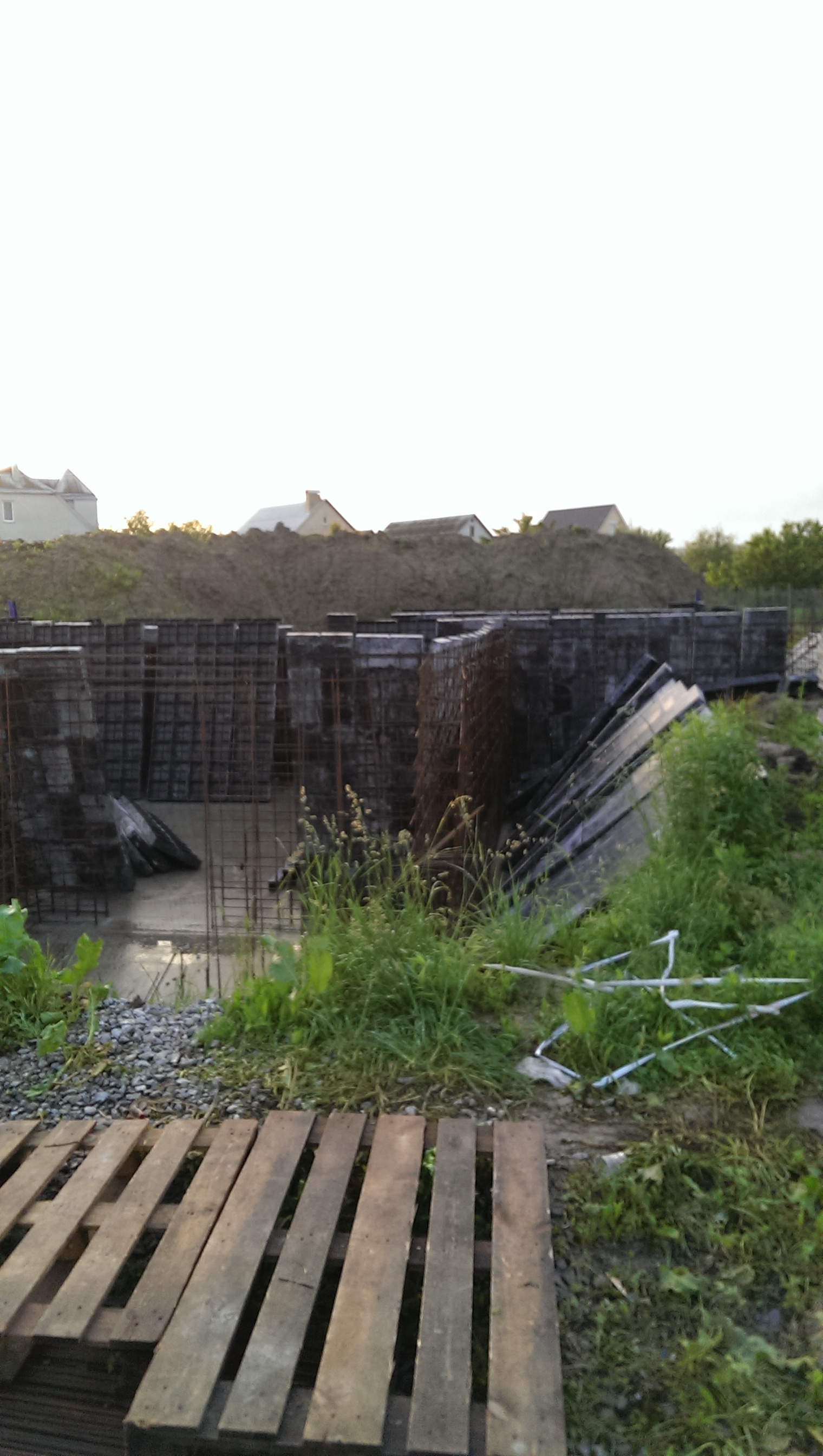

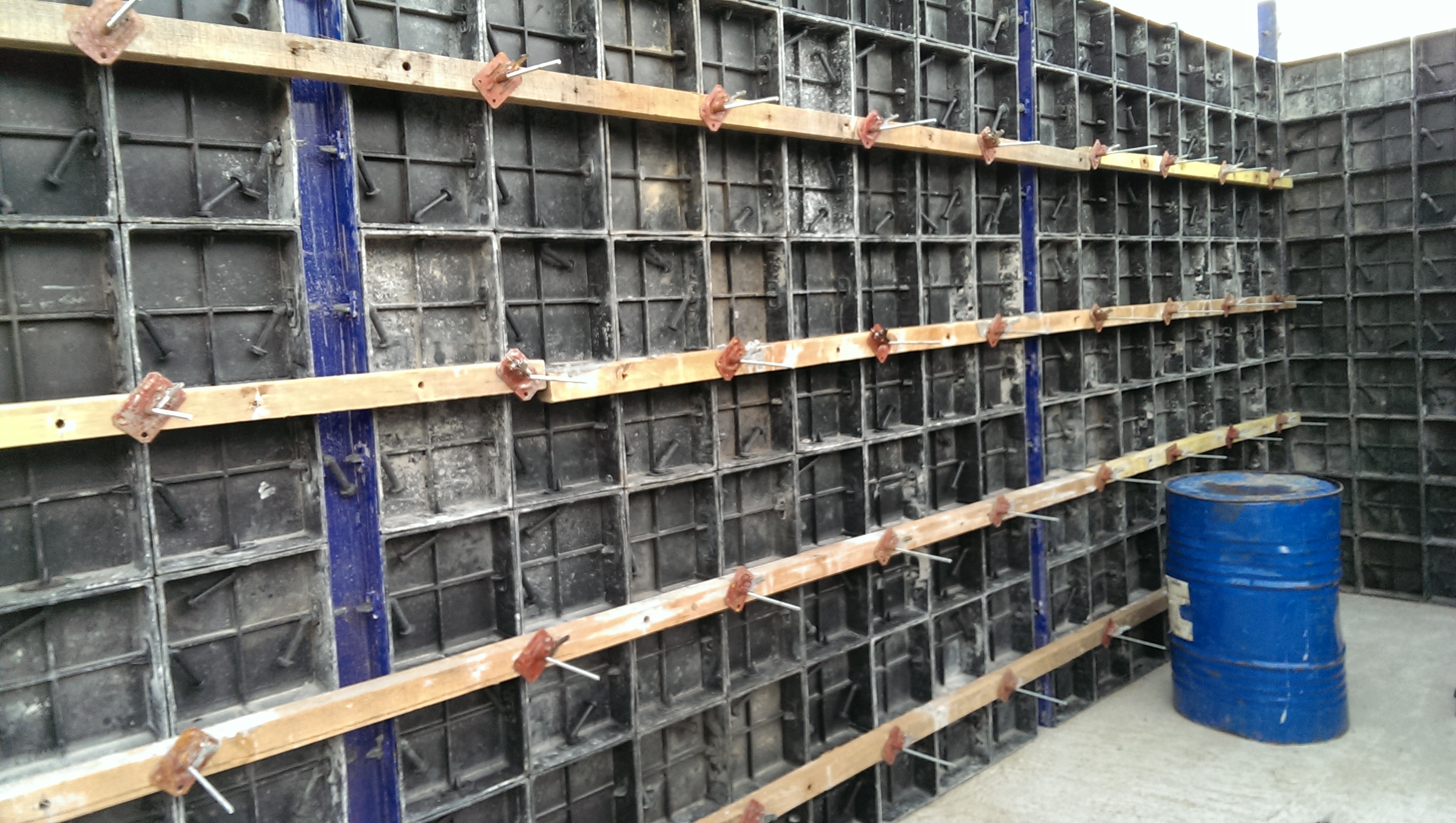

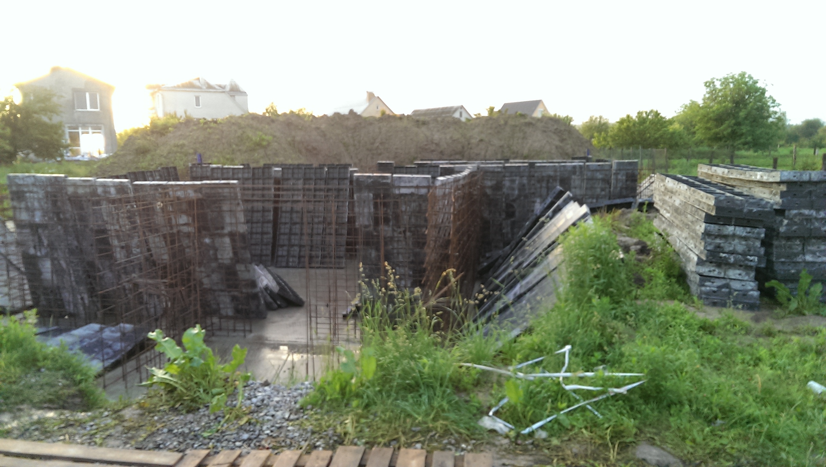

Продолжаем неспешно выставлять собранные щиты и сшивать их в единую конструкцию... Почему неспешно? :) Потому что непредсказуемая погода не дает мне решиться проложить бетонитовый шнур.... боюсь распухнет раньше времени... ждем чтоб немного посуше погода установилась и ставим только внутренний ряд щитов... Так что фото нет, визуально особо ничего не поменялось :)

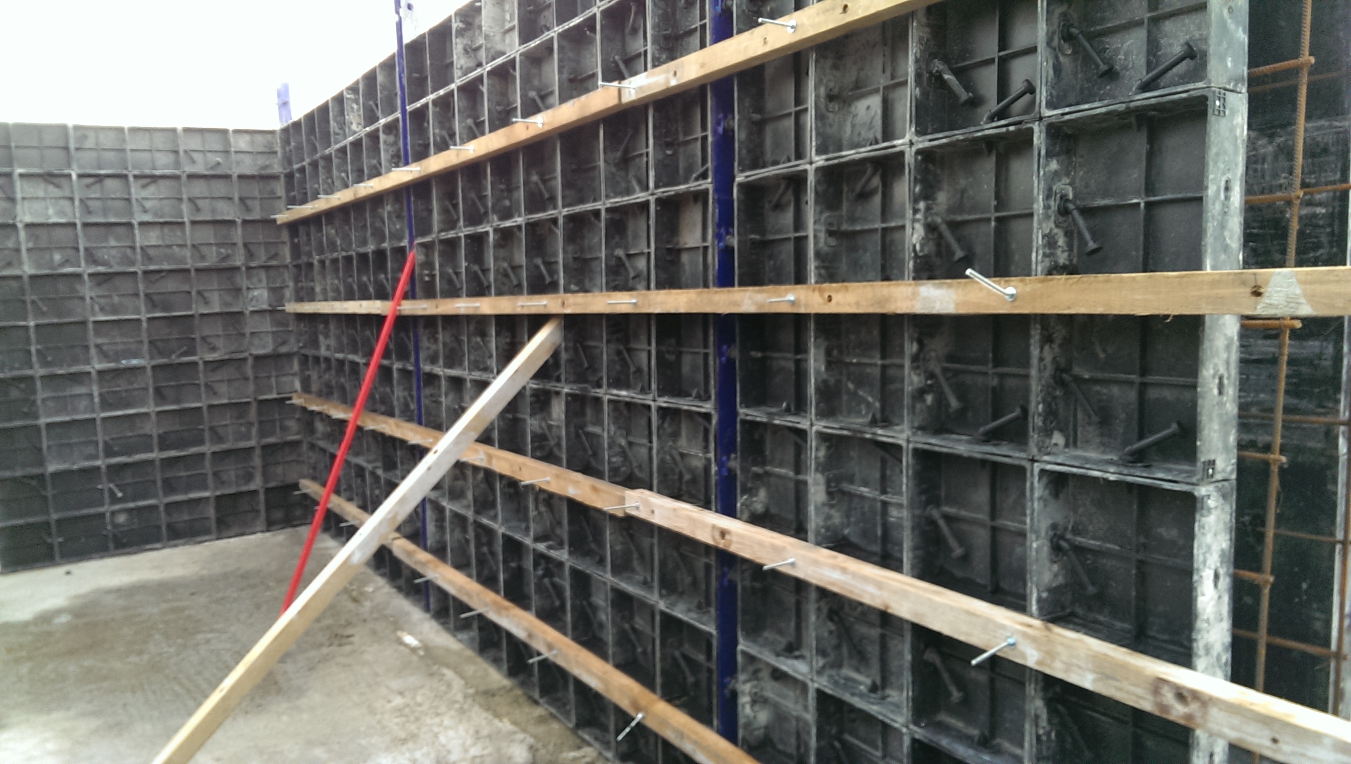

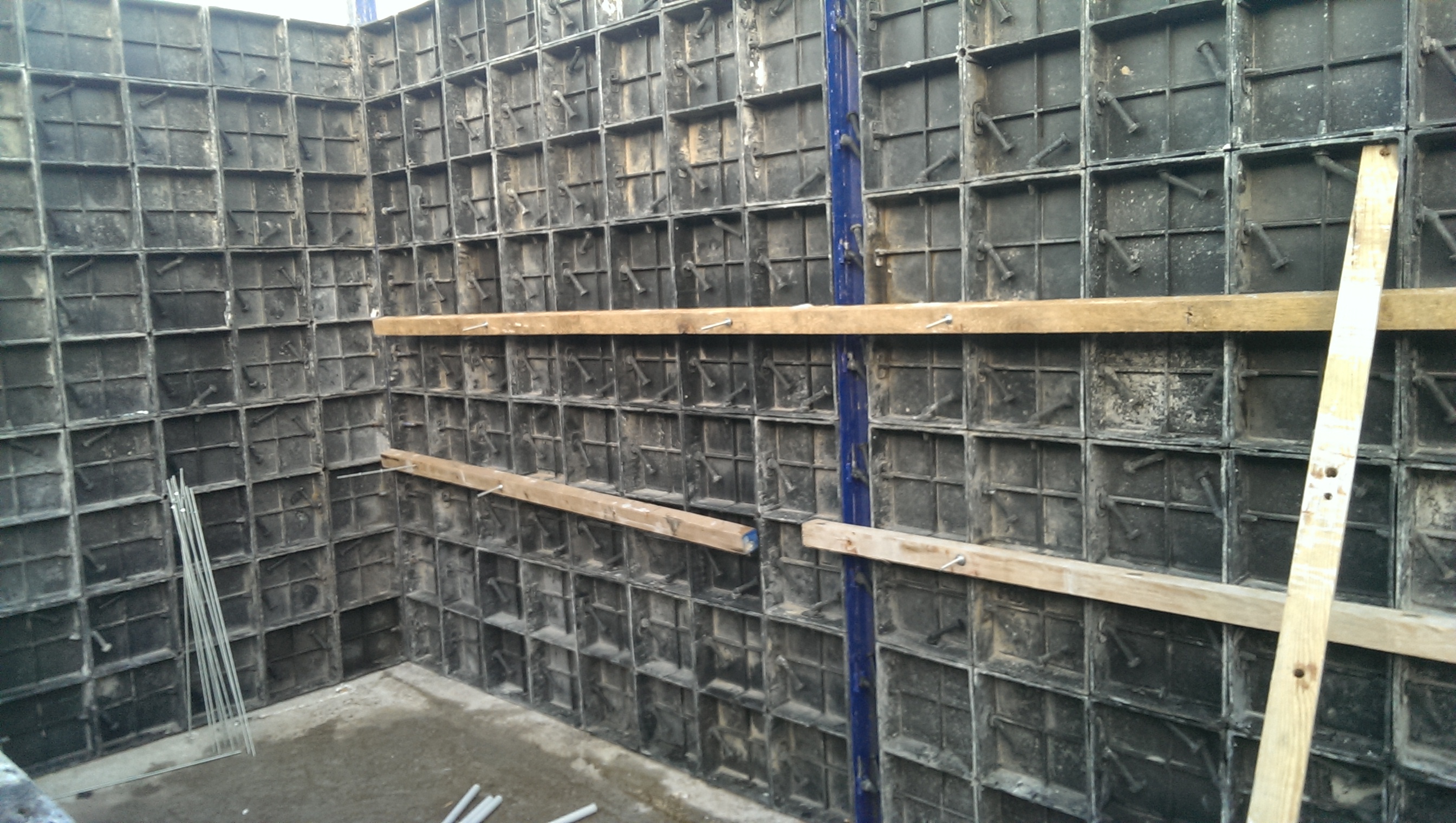

ставим опалубку :) до сих пор....
1308962091_IMAG02571.thumb.jpg.17e7db8fc01a53bb7deda5fb12bdecc5.jpg1947354456_IMAG02591.thumb.jpg.15c9e701b2c47996dc66a4b42b381c33.jpg1207431220_IMAG02601.thumb.jpg.e3a7ecf85a729ebf19538717cd54df8e.jpg
однако уже немного запарились :) на сегодня этот процесс перехватил пальму трудоемкости у сетки.... второй раз, если понадобится когда-то, такую опалубку я уже не буду использовать ни за что :)
