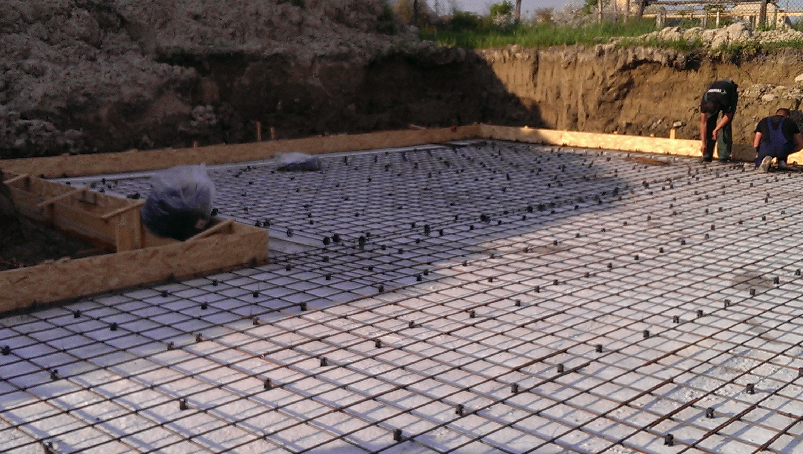

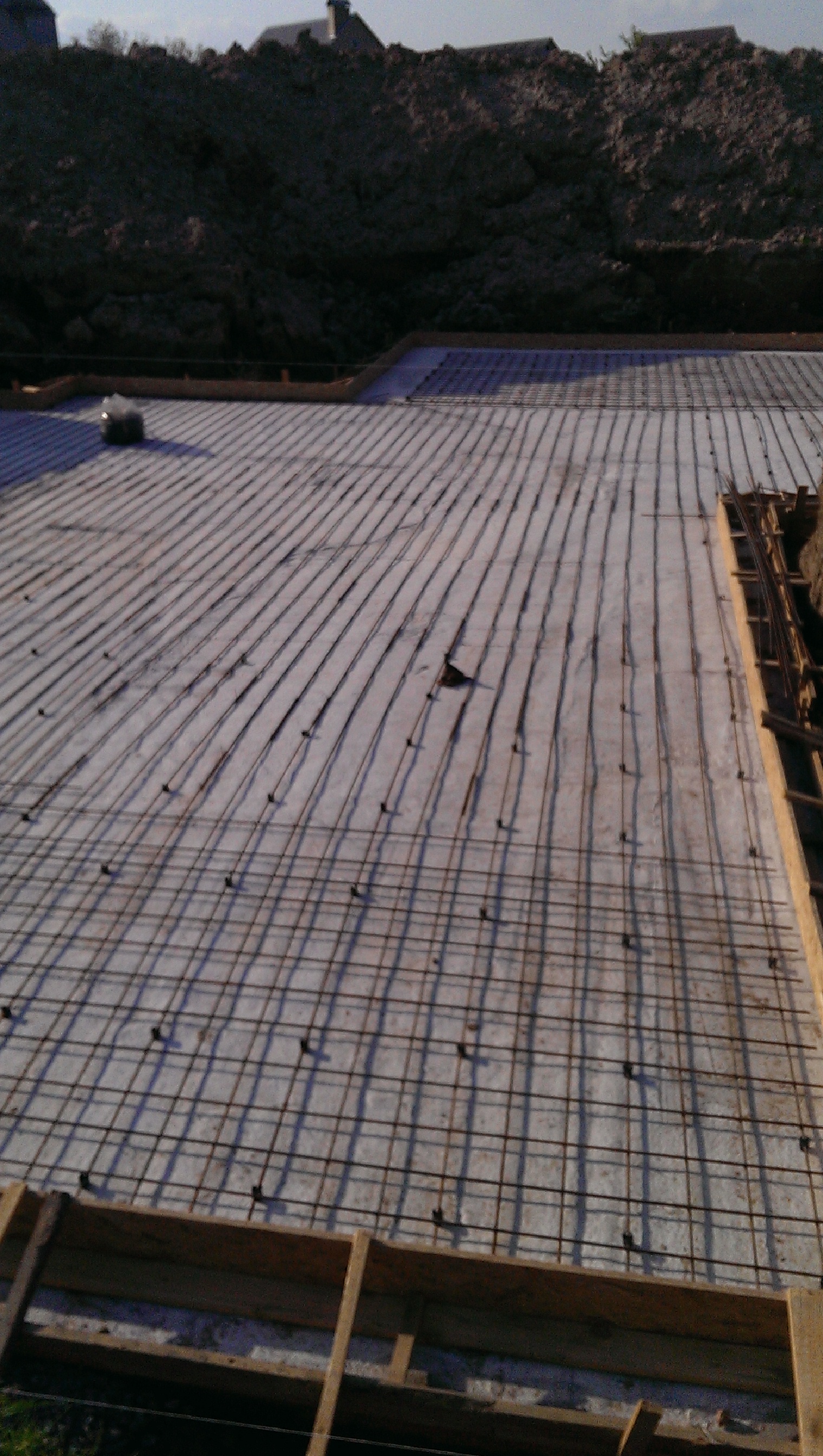

вернее сказать арматура :) кругом она :) сперва я думал что щебень это страшно и долго.... теперь я уверен что страшно и долго это сетка... все еще не завязали даже нижнюю :)
1066891052_IMAG01781.thumb.jpg.6c9dbf204a0eac8dcf6b66e705079b26.jpg154320023_IMAG01791.thumb.jpg.6b30c0d0cdf3351defc75cc684f51678.jpg
но хоть в тетрис наигрались вдоволь, распихивая прутки так, чтоб не резать и на стык не давать лишнего....

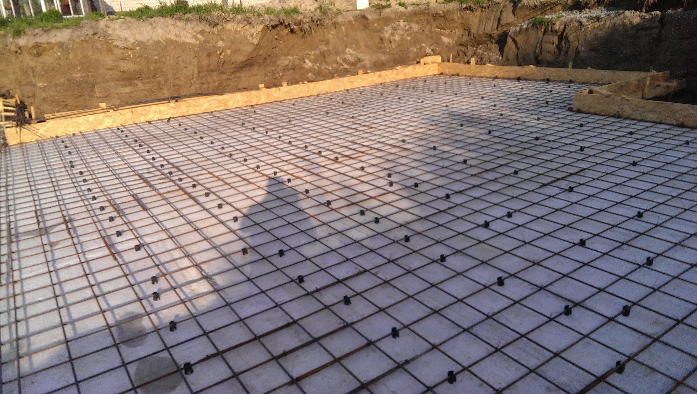

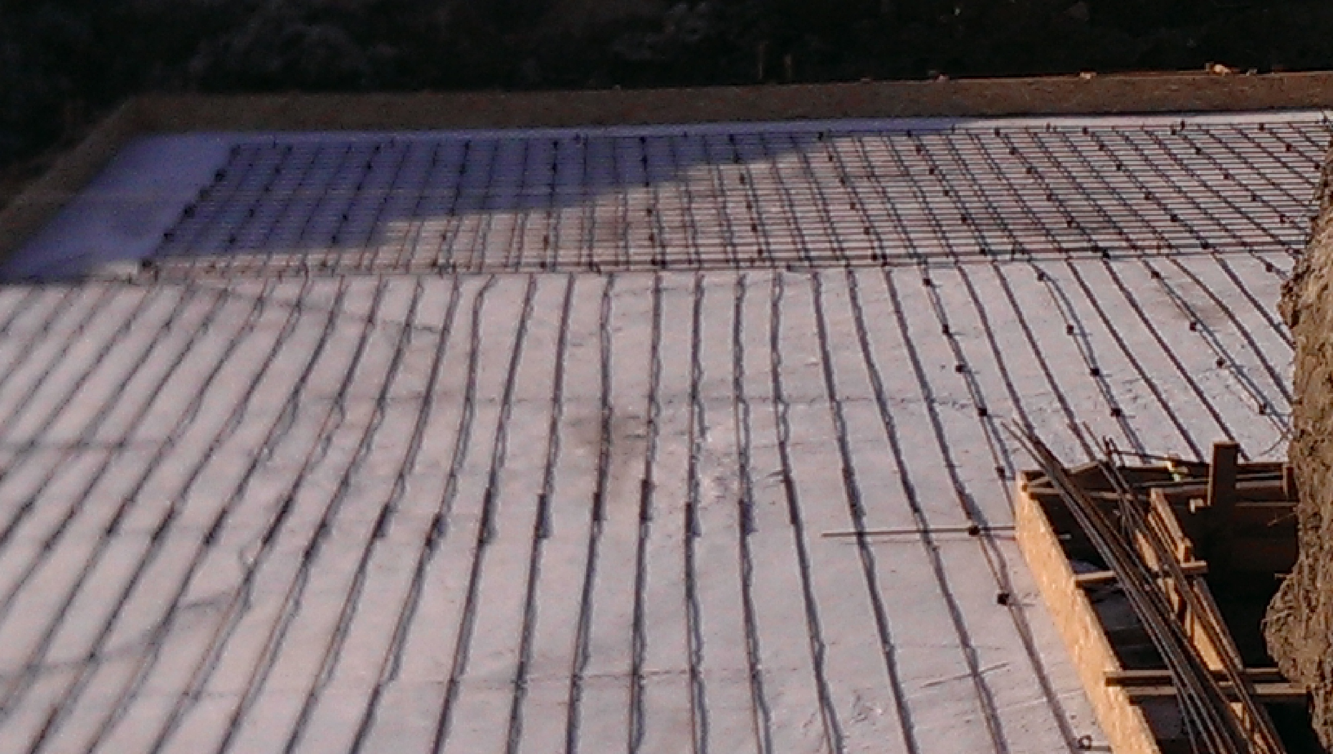

Май есть, труд был :) нижнюю сетку добили.

а вот кто скажет, это все так долго ? :) или после фундамента процесс пойдет быстрее? как-то казалось что все будет по-шустрее...
ПС дистанций погуще добавлю завтра утром пока будут выпуски резаться и гнуться :)
фундамент, коробка и крыша - самый быстрые этапы в стройке :-))), потом будет еще веселее :-)
ну потом то понятно :) но по фундаменту казалось день разложили, второй залили %) делов то .... а по факту топчемся...
Вижу, что с фиксаторами не сложилось.
Самый секс начнется, когда начнете верхнюю сетку вязать. )))
А на чем у вас верхняя сетка стоять будет?
будут, будут завтра много-много фиксаторов :) 1.5К штук осталось :) распихаем. Сетка будет стоять на сварных каркасах, будут выглядеть как мини лесенки боком положенные :)
Предлагал вам сразу засунуть фиксаторы. Под связанную сетку их ОХ как трудно устанавливать ;)
ПС а вынимать(выбивать) проще )))
Это типа змейки? Сами варить будете, или готовые возьмете?
