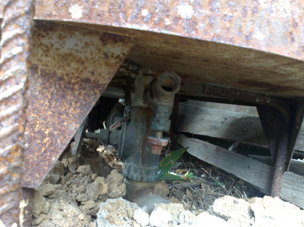

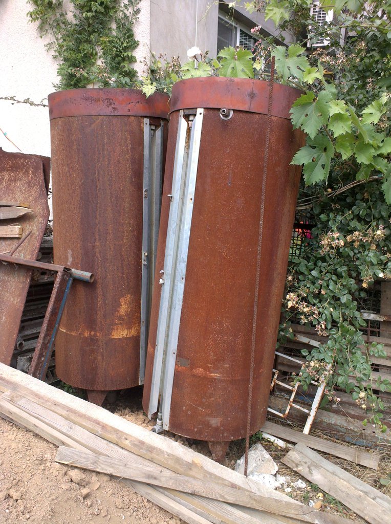

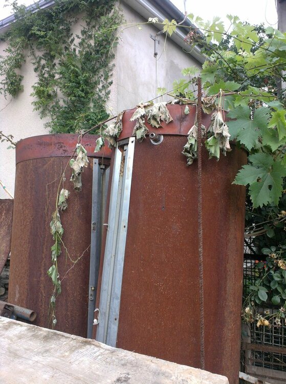

Menja Опубліковано: 9 листопада 2016 Поділитись Опубліковано: 9 листопада 2016 Доброе утро! Вопрос, можно ли эти бочки времен СССР, ни разу не использовавшиеся для разлива пива, использовать для ТА, или косвенника? Тех.данные: Бочки по 300 л. Внутри пищевой алюминий, потом сантиметров 10 утеплитель, типа эппс, таким очень давно фасады напыляли. Потом рубашка из жести, сверху на фото видно съемную коричневую крышку, под которой,еще одна крышка вогнутой формы прижатая обручем на болтах к бочке. П.С. Фотки старые, когда-то на форуме виноделов и пивоваров, хотел их использовать под ЭТО дело, но там забраковали. Может тут что-то придумаем;););) Если надо какие то фотки внутри, вечером сфоткаю. Посилання на коментар Поділитися на інших сайтах More sharing options...

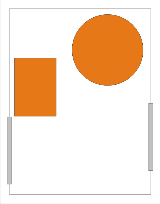

vadimka.litvinov Опубліковано: 9 листопада 2016 Поділитись Опубліковано: 9 листопада 2016 Прямо беда-беда... прикинул компоновку котла и ТА по габаритам в котельной - просто жопа... ведь еще обвязка, еще гребенка ТП, какая-нибудь система очистки воды и т.д... а существенно ухудшится работа системы, если вынести ТА в гараж, который граничит с котельной (дверь слева - в гараж)? Причем вынести не просто через стену напротив, а в угол гаража, который находится в 4-х метрах далее вдоль прилегающей к котельной стены. Посилання на коментар Поділитися на інших сайтах More sharing options...
eact Опубліковано: 9 листопада 2016 Поділитись Опубліковано: 9 листопада 2016 .................. : Это дубовые? Добавлено через 3 минуты Прямо беда-беда... прикинул компоновку котла и ТА по габаритам в котельной - просто жопа... ведь еще обвязка, еще гребенка ТП, какая-нибудь система очистки воды и т.д... а существенно ухудшится работа системы, если вынести ТА в гараж, который граничит с котельной (дверь слева - в гараж)? Причем вынести не просто через стену напротив, а в угол гаража, который находится в 4-х метрах далее вдоль прилегающей к котельной стены. Между котлом и ТА желательно минимальное расстояние, если хотите, что-бы работало "гравитационное условие". Иначе, думаю - пофиг какое расстояние 2 или 4 метра. Главное хорошо утеплить трубы, исключить теплопотери Посилання на коментар Поділитися на інших сайтах More sharing options...
vadimka.litvinov Опубліковано: 9 листопада 2016 Поділитись Опубліковано: 9 листопада 2016 Это дубовые? Добавлено через 3 минуты Между котлом и ТА желательно минимальное расстояние, если хотите, что-бы работало "гравитационное условие". Иначе, думаю - пофиг какое расстояние 2 или 4 метра. Главное хорошо утеплить трубы, исключить теплопотери а что есть "гравитационное условие"? естественный переток теплоносителя? его же можно обеспечить соответствующим уклоном труб, если ТА будет в 4-х метрах от ТТК? Посилання на коментар Поділитися на інших сайтах More sharing options...
eact Опубліковано: 9 листопада 2016 Поділитись Опубліковано: 9 листопада 2016 а что есть "гравитационное условие"? естественный переток теплоносителя? его же можно обеспечить соответствующим уклоном труб, если ТА будет в 4-х метрах от ТТК? Конечно можно, но уклон надо делать получше, чем обычно при монтаже радиаторов отопления. Бочку прийдется выставлять повыше. Желательно и поворотов (углов) поменьше. У меня 1,20 расстояние, и то, пришлось шаманить. Хотя я не сильный спец. Я делал подключения 1,5 дюймовой трубой. Ладоматт + байпас с хорошим лепестковым обратным клапаном. Работает аж гай шумит. При отключении электричества, однозначно котел прогревается быстрее (теплообмен происходит медленнее). С электричеством - температура воды на выходе из котла на 1-2 градуса выше, чем в верхних слоях ТА Например, я тестировал и спецом отключал ладдомат: Температура котла выросла с 70* до 90*. В ТА температура была 70* и постепенно росла до 90*. Котел не перегрелся больше, чем до 95*. Ну так у меня вышло. Посилання на коментар Поділитися на інших сайтах More sharing options...
Владимир В. Опубліковано: 9 листопада 2016 Поділитись Опубліковано: 9 листопада 2016 Это дубовые? Дубовые ... ! а что есть "гравитационное условие"? естественный переток теплоносителя? его же можно обеспечить соответствующим уклоном труб, если ТА будет в 4-х метрах от ТТК? Уклон до лампады, гл. условие отсутствие воздуха в трубах и тд. У меня котельная 2,5 х 2,5 х 1,8 (h), ... котёл/ТА/бойлер/ склад дров ... ! 1 Посилання на коментар Поділитися на інших сайтах More sharing options...
