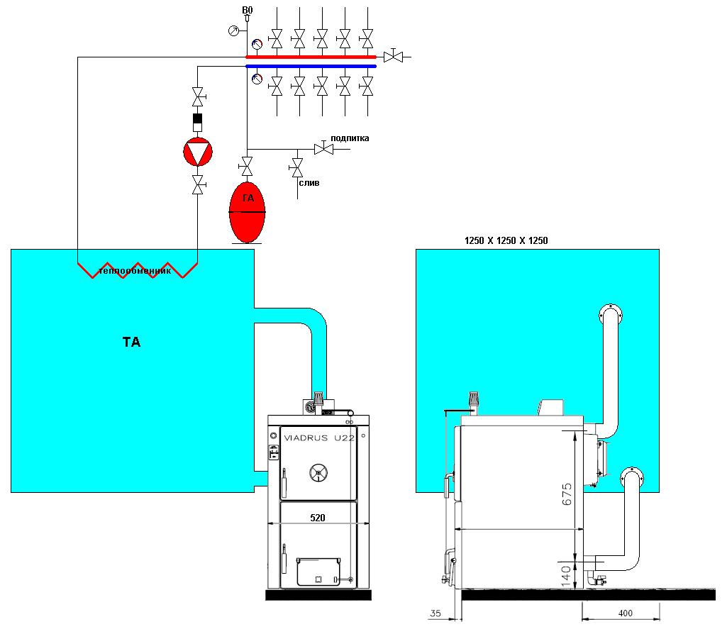

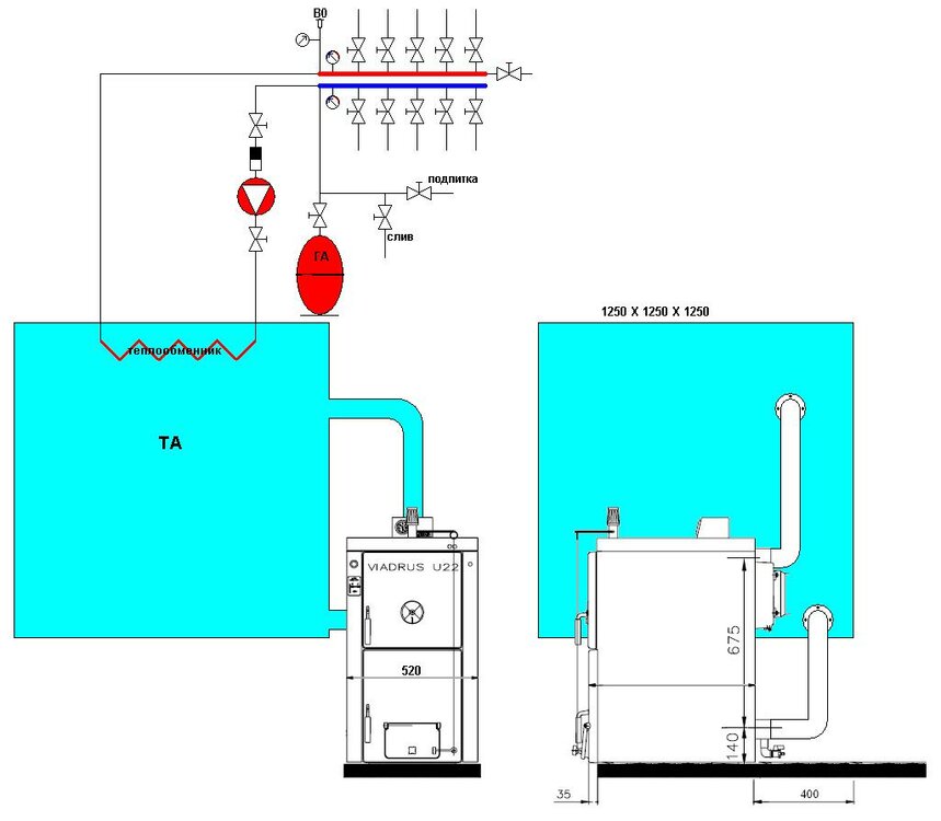

уважаемый вовова , схему понял , только у меня плохо видно , подскажите что это за штучка овальная красная на обратке контура отопления , спасибо большое
Красным на рисунке нарисован гидроаккумулятор (расширительный бак мембранный).
По поводу прямой воды котел – ТА – система:
1. Обычно в открытый, как у вас ТА на поверхность наливают машинное масло для предотвращения испарения. Масло легче воды и оно не нужно в системе. Оно может запачкать радиатор, когда будете воздух спускать, оно может накапливаться в радиаторе, а у него теплоемкость меньше и насосу может вредно.
2. В системе котел- ТА с ЕЦ происходит разделение температуры в ТА по высоте. При использовании этой воды для системы мы насосом перемешиваем воду в ТА. Это нам не на руку. Мы собираемся снимать тепло с ТА с верхней части сразу после растопки, а не тогда, когда вся ёмкость прогреется.
3. И самое главное. Если ТА стоит выше любой точки всей системы, то можно делать, как ваш сосед говорит. Но обычно ТА внизу, а значит, в верхней точке системы будет разряжение (это из гидравлики). А если разница высоты между зеркалом ТА и самой высокой точкой 10м, то вода в этой точке закипит уже при 0°С и сорвет столб воды. Даже если у вас нет 10м, а хоть немного разность высот, то при попытке спустить воздух, вы только запустите его. Насос может не справится с выдавливанием воздуха. Обычно насос системы отопления может создать столб воды 4-6м. В закрытой системе насос не работает на преодоление высоты подъема, а только на преодоление сопротивления магистрали с фурнитурой.

спасибо , сосед хочет сделать закрытый ТА , касается ли его п.3 и насос в закрытом ТА без змеевика тоже будет воду перемешивать , он его собирается поставить на подачу и тянуть из верхней части , а то он уже баки заказал , хочет сделать 3 по 0.8 куба , что в подвал в котельную затащить а насос поставить на подаче в отопительную систему , то есть сверху.

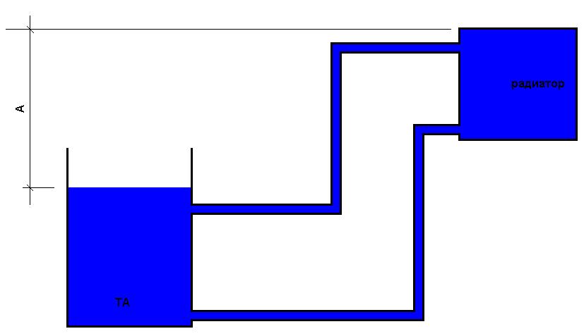

Давление открытой системы имеет нулевую точку отчета - зеркало воды. Все что ниже имеет давление, все то выше разряжение, пропорциональное высоте. Что бы в радиаторах выпустить воздух, придется на обратке ТА перекрывать кран. Включать насос и открывать кран Маевского на радиаторе. При этом быть уверенным, что давления насоса хватит. И незабывайте вычислить температуру, при которой произойдет закипание жидкости при разряжении. Физические законы вашего соседа тоже касаются.
Расширительный бак для открытого ТА можно не делать. Но при этом помнить, что уровень воды поднимется при нагреве максимум на 5%, т.е. на 100л.
Открытая система - это с запаянным баком ТА, правильно я понял или все таки нет , и будет в насос у соседа хватать всю воду или только верхнюю нагретую . В общем экономия на меди нивелируется покупкой мощного насоса , проблемами с выпуском воздуха из радиаторов. Не понял фразу про температуру закипания при разрежении , если можно поясните.

Открытая система это когда вода имеет контакт с атмосферой (не герметичная).
Насос не только забирает воду из ТА, он ее еще назад выбрасывает, это создает перемешивание воды.
По рисунку: если расстояние "А" равно 6м, то в радиаторе вода закипит при 75°С.
