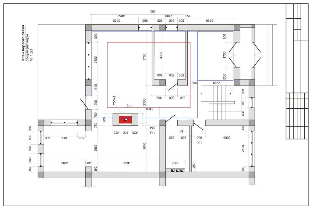

Impar Опубліковано: 20 серпня 2009 Поділитись Опубліковано: 20 серпня 2009 Коллеги, Ситуаци следующая. Есть уже готовая коробка дома, под частью дома подвал, под частью земля (т.е. пол организован прямо по земле). Фундамент ленточный. Есть идея сделать ТА под той частью дома, где земля. В прилагаемом файле синим цветом показано (приблизительно) та часть дома, под которой земля. Красным цветом указана та зона, которую можно отвести под организацию подземного ТА. Вопрос, какой тип ТА имеет смысл в этих условиях организовывать? каменный, водяной? Есть ли у кого-то реальный опыт? В качестве отопления дома будут испоьзоваться гелиосистема (солнечные батареи для ГВС и частично отопления) и газовое отопление. Посилання на коментар Поділитися на інших сайтах More sharing options...

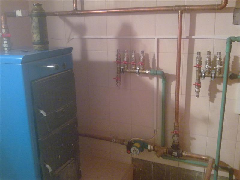

stas71 Опубліковано: 1 грудня 2009 Поділитись Опубліковано: 1 грудня 2009 а как думаете , а можно вместо медных труб вовнутрь ТА вставить из нержавейки , и какой диаметр нужен : больше или меньше , не знаю как тепло нержавейка отдает ( друг нержавейкой занимается , он же и бак паять будет . Если кто может , разместите пожалуйста , схему ТА с догревателями из ТЕНОВ , и какой мощности ТЭНы и какой объем ТА нужны на ТТ котел 46 квт , отапливаемая площадь дома где-то 250 кв. м , теплые водяной пол 80 кв.м дом хорошо утеплен ( газобетон , роквул , кирпич рядовой ). Спасибо Посилання на коментар Поділитися на інших сайтах More sharing options...

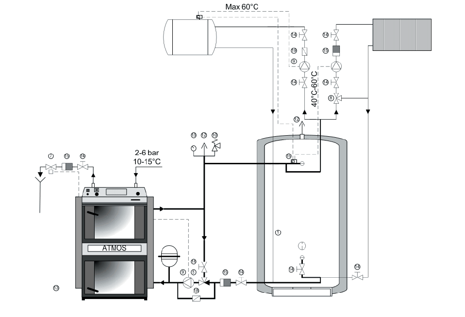

vovova Опубліковано: 1 грудня 2009 Поділитись Опубліковано: 1 грудня 2009 Первое, что нашел: 1 Посилання на коментар Поділитися на інших сайтах More sharing options...
vovova Опубліковано: 1 грудня 2009 Поділитись Опубліковано: 1 грудня 2009 ...то есть если ставить циркуляционный насос , то расположение ТА пофиг... Если обвязка ТА-котел открытого типа, то зеркало воды в ТА выше, чем верх котла. А если Котел завязан с ТА через теплообменник, то тогда абсолютно пофигу, где ставить ТА, но нужен еще один расширительный бак. 1 Посилання на коментар Поділитися на інших сайтах More sharing options...

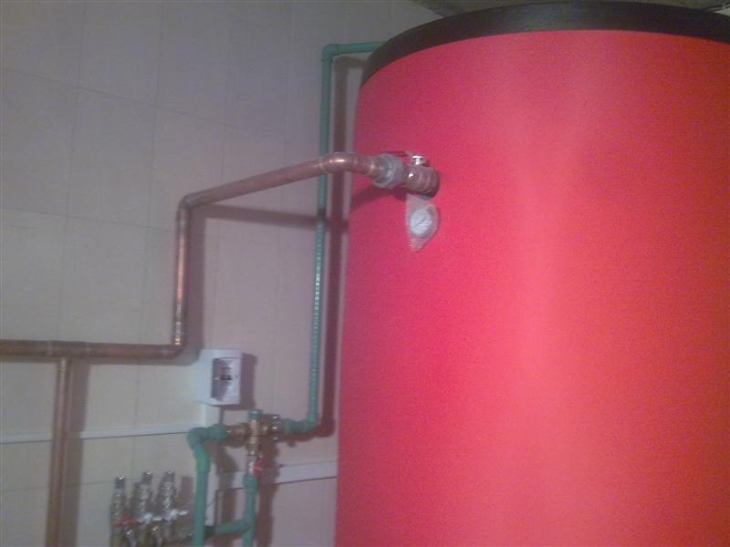

stas71 Опубліковано: 1 грудня 2009 Поділитись Опубліковано: 1 грудня 2009 Не. Голову поберегите. сергей , я так понимаю красная бочка это бойлер , он то как раз у меня уже подключен , а как теперь все это ТА связать еще не вкурил , спасайте плиз мою макитру, дети ( мои ) век ( надеюсь ) благодарить будут Посилання на коментар Поділитися на інших сайтах More sharing options...
stas71 Опубліковано: 1 грудня 2009 Поділитись Опубліковано: 1 грудня 2009 Первое, что нашел: опять же звиняйте за дремучесть и назойливость , а на схеме бойлер маленькая бочка ( вверху ) или большая ( внизу ) и почему температура макс. 60 гр. Благодарствую за помощь ( ну не нашел я в Харькове толковых людей по ТА и ТТ котлу , приходится дергать монтажника и самому все показывать на пальцах , смотрят с уважением и боятся конкуренции) 1 Посилання на коментар Поділитися на інших сайтах More sharing options...
vovova Опубліковано: 2 грудня 2009 Поділитись Опубліковано: 2 грудня 2009 www.atmos.cz/russia/instalace-kotlu-006-dalsi-doporuce-zapojeni Добавлю вам головной боли немного. А температура 60°С это выставленная, при которой датчик дает команду насосу, там пунктирная линия типа проводочок. ТА внизу. Теплообменники «опущены» по умолчанию (они там есть, но не нарисованы). Посилання на коментар Поділитися на інших сайтах More sharing options...
stas71 Опубліковано: 2 грудня 2009 Поділитись Опубліковано: 2 грудня 2009 то есть тепло в змеевик бойлера косвенного нагрева идет только тогда , когда в нем температура воды опускается ниже 60 гр. А если в ТА температура меньше , то что происходит . Посилання на коментар Поділитися на інших сайтах More sharing options...
vovova Опубліковано: 2 грудня 2009 Поділитись Опубліковано: 2 грудня 2009 то есть тепло в змеевик бойлера косвенного нагрева идет только тогда , когда в нем температура воды опускается ниже 60 гр. А если в ТА температура меньше , то что происходит . Происходит обычный процесс поддержания температуры в бойлере. Но не забывайте, что насос вы сами выключаете, когда он вам не нужен. Если у вас к вечеру в ТА и в бойлере вода нагрета по максимуму, то ложась спать, вы выключаете насос бойлера. За ночь ТА отдаст температуру в помещение, а бойлер сохранит свою. Утром, не надо включать насос бойлера. Потому, что если вы включите насос бойлера, то он отдаст температуру в ТА, т.к. в ТА утром будет холодная вода. 2 Посилання на коментар Поділитися на інших сайтах More sharing options...
