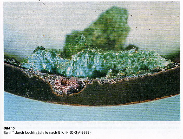

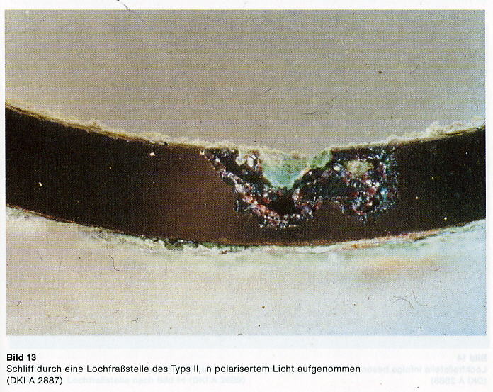

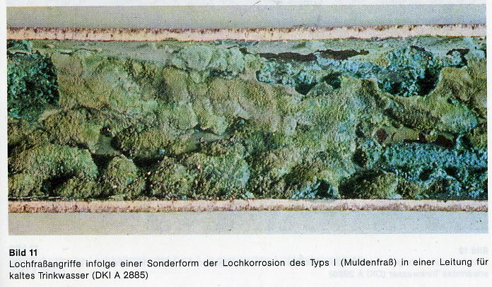

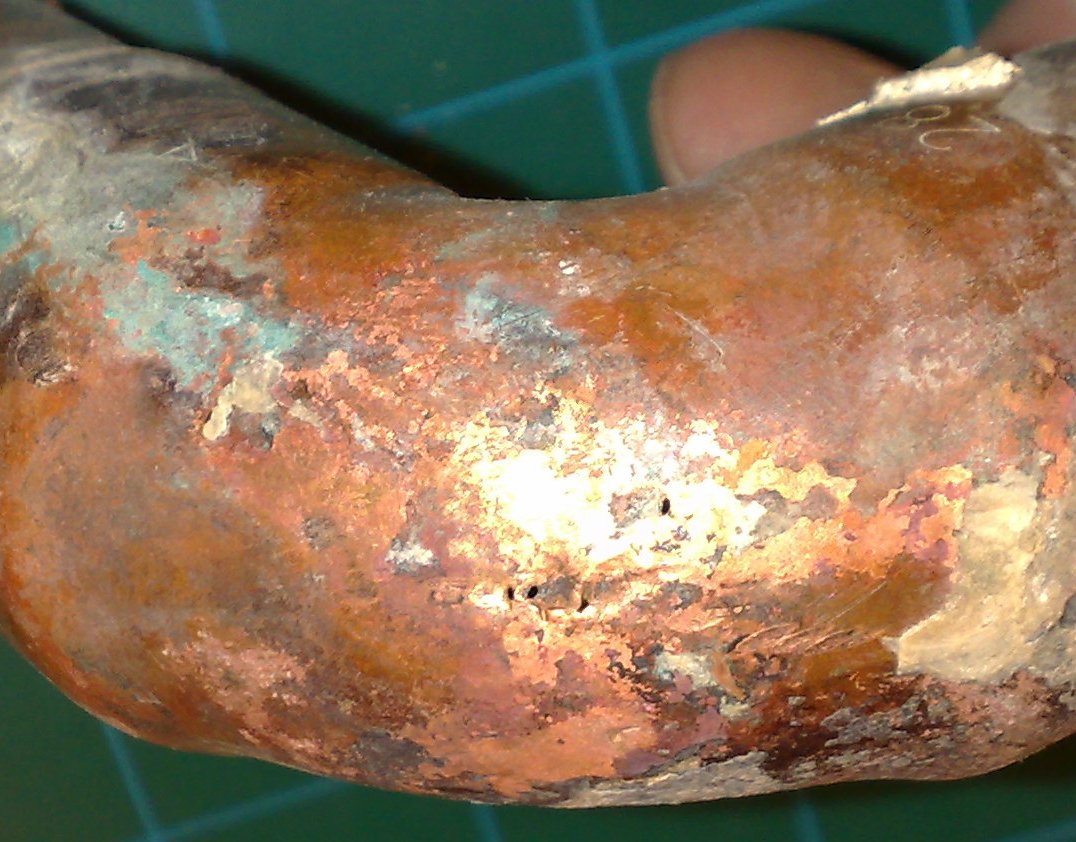

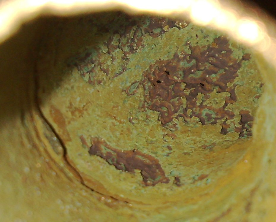

22- я мягкая медь (гнуть легче). На котел 46 кВт (если правильно помню). Нужно 35 м/п. трубы. Получаем мощность 48 кВт теплообменника. Но нужно обеспечить проток (подбором насоса). До 3 м3/час.

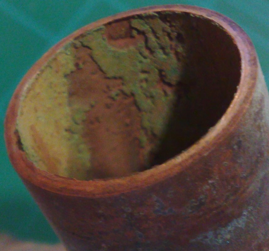

...при скорости более 1.2 м\с в медном трубопроводе разрушается оксид меди и велика опасность коррозии данного трубопровода.....цифра взят из инструкции по монтажу системы FV-Plast таблица №9 - разрешенные максимальные скорости воды, протекающей трубопроводом для отдельных видов материала
А куда денется оксид меди из замкнутой системы?
Даже если предположить, что высокие скорости носителя смывают оксидную пленку с меди, то в результате движения носителя закрытой системы он, носитель, насытится оксидами до определенной концентрации, когда дальнейшее растворение солей данного соединения в воде попросту будет невозможно.
Воообще, данное утверждение справочника скорее актуально для систем водопроводов, хотя я бы и эту норму поставил под сомнение как бредовую ибо скорее поверю в химическую корозию меди в мягкой или щелочной воде, но не в жуткую скорость воды, которая наждаком сдирает бедный оксид меди с поврехности трубы.
Ибо еще не разу не видел растворенной в воде медной трубы :)
...привел лишь цитату из не мною составленной инструкции...
Такие скорости в системе отопления, это брак.
А по окиси меди, шас, скоро Корни придет.
.....Ибо еще не разу не видел растворенной в воде медной трубы :)
Покажу.
Жалко только диссертация на немецком... Тяжеловатенько, лучше бы английский.
А откоментировать кто-то может, в чем причина? Качество воды или скорость? Если скорость, то какая?
