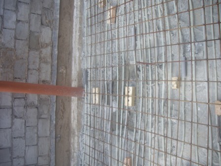

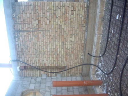

А можно отсюда по-подробнее, или в личку? Себе хочу сделать грунтовый, а ни у кого не встречал.
труба предварительного догрева воды после скважины
И последняя, укладывание труб под пенопласт для нарева труб

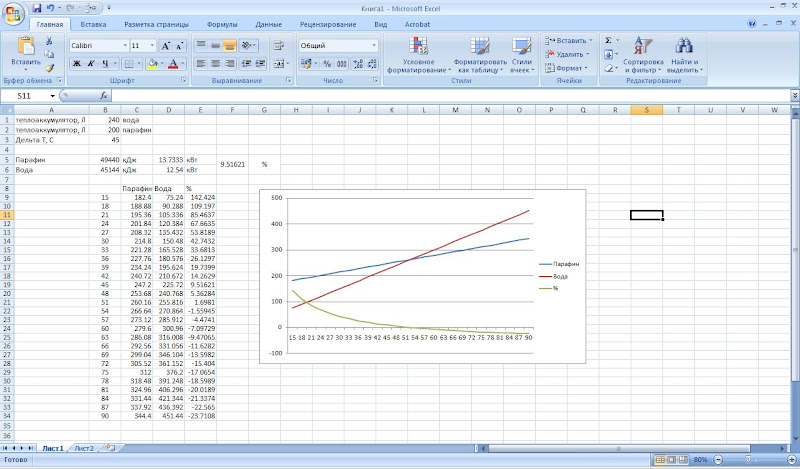

Не надо только про парафиновые ТА. Это все развод, наглая ложь для обманутых покупателей.
Теплоемкость парафина в два раза ниже теплоемкости воды. Раньше они утверждали, что могут выдать 50 кВтч, умалчивая о том, что придется нагреть емкость почти до 300 градусов. Теперь утверждают, что на дельте 15°С в пять раз превышает энергетическую теплоемкость (тоже врут: не получается даже трех), но при этом даже помалкивают, что при дельте 52°С, этот коэффициент составляет уже единицу. Если нужны расчеты - могу выложить.

Теплота кристаллизации(плавления) парафина = 150кДж/кг, удельная теплоемкость парафина твердого=2,19кДж/кг°С, жидкого 2,13кДж/кг°С.
удельная теплоемкость воды 4,18кДж/кг°С.
Что бы расплавить 200кг парафина и еще нагреть на 15°С, нам необходимо:
200*150+200*2,19*15=36570кДж или 10,16кВт*ч.
Что бы нагреть 200кг воды на 15°С, нам необходимо:
200*4,18*15=12540 кДж или 3,48кВт*ч. Это в 2,92раза меньше (но ни как не в 5раз).
Но мы еще знаем, что парафин на 20% легче воды, т.е. он изначально проигрывает в массе. В емкости с 200кг парафина мы можем поместить 240кг воды, и если нагреем и воду и парафин, то получим:
Парафин 200*150+200*2,19(2,13)*52=52464кДж или 14,6кВт*ч.
Вода 240*4,18*52=52,166кДж или 14,5кВт*ч.

Я отвлекусь, извините: продавец говорит "Что бы растопить 1кг парафина, понадобиться энергии столько, сколько для нагрева 36кг воды на один градус." (здесь он прав) Потом добавляет "Значит мы уже имеем 36-ти кратный запас энергии по массе, но теплоемкость парафина ниже воды почти в два раза, 36/2=18, итого: парафин лучше воды в 18раз"
Как с такими можно спорить?

а что такое 52? в формулах?
Это дельта температур, при котором парафиновый и водяной уравниваются по теплоемкости. Это я взял для примера.

ок. Попробую порассуждать:
парафин плавится при Т=45-60С.
Т.е. до Т=45С мы не имеем никакой выгоды от использовании парафина в качестве теплоносителя. даже наоборот.
А что происходит дальше. например если мы нангреем парафин от 45(начало фазового перехода) до 90(то что надо для пользования)
Парафин 200*150+200*2,19(2,13)*45=49440кДж или 13,7кВт*ч.
Вода 240*4,18*42=42,134кДж или 11,7кВт*ч.
Разница всего 17%.
Да уж.
Разница всего 17%.
Да уж.
Если и для воды взять 45, то получится 9%. Извините, что поправляю.
да. точно. игрался с цифрами, незаметил...
походу получается что самым удобным и эффективным теплоаккумулятором остается вода?
