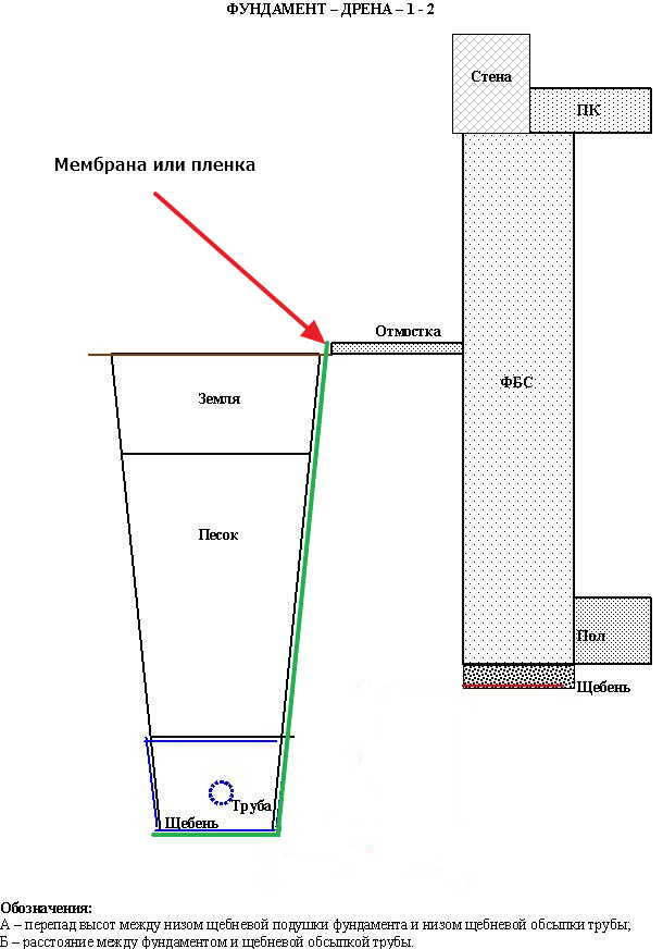

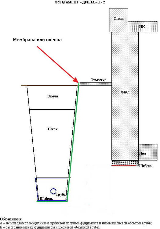

Добрый день! прошу прощения, поднимаю старую тему , начал читать все подряд по отведению воды от фундамента и наткунлся на схему, о которой думал.
Будем ремонтировать шлаколитой дом, цокольный этаж уходит на полтора метра в землю, гидроизоляции подозреваю нет снаружи фундамента. Выше нас дом с хозпостройками и сливная яма соседская, подозреваю, тоже воды в почву дает как раз под наш фундамент, в цоколе на полу глина мокрая сейчас, хотя за стенкой подвал глубже на полметра и сырости на полу и стенах в виде капель и луж не наблюдается.
Хочу дополнить схему отвода воды от фундамента укладкой мебраны или пленки, на картинке зеленым цветом.
Песка столько не планирую , картинка просто из этой темы.
Прошу совета , можно ли такое замутить :)
Спасибо!
Зелёным цветом замутить можно, но "це вже занадто, тобто нездраво".
Песка надо столько, чтобы труба была ниже подошвы.
Я бы старался отвести воду как можно выше, отсекая ее от возможности проходить ниже пятки фундамента. Хотя, от всей воды не убежишь. но всё же отмостку пошире, уклон по дрене в 45 град и не сильно глубоко. Имхо.
а если вместо пеская вернуть выкопанную землю обратно? мысль такая - доходит вода через грунт до пленки\мембраны , упирается в нее и стекает вниз по этой стенке к трубе. Наверное тот подворот пленки под трубу будет лишним, она будет там собираться там озером, пока не поднимется до пропилов.
Осталось два вопроса - эта "пупырчатая" мембрана удержит воду? или пленка поверх рубероида лучше будет противостоять напору?
В пятницу идем оформлять дом, так что скоро вернусь с картинками, похоже я на этом форуме надолго "залип" :)
Всем спасибо за участие в обсуждении, не все еще темы перечитал, как-то быстро мы перешли от решения покупки к самой покупке, на ходу буду грызть песок науки :)
От соседа отсечёте, а с участка?
Вы уклон в 45 градусов представляете?
Водоносным является песок, а не земля.
Согласен.
тоже так подумал, даже представил эту квашню после сильного дождя :) Подумаю еще над вариантом засыпать поочередно, слоями, смотря какую на почву наверх поднимем...
Только, если подымете песок. При таких лобъёмах работ не стоит экономить на заполнителе и нарушать технологию.
