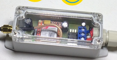

Извиняюсь за некропостинг, но не могу не высказаться по syremo, картинки "впечатлили".
"Сейчас у них свой модем."
Вы про это?
Это дешманский китайский GSM модуль, я бы такое постеснялся продавать как "решение".

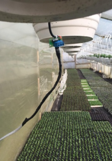

А вот про надежность - в теплице, где часто 100% влажность

6 часов назад, Берман сказал:
Смотря что они  с ним делают. если меняют прошивку модуля - то будет вполне надежно. Но они этого точно не делают, потому что украинская "Гамма" не даст прошивку для этих модулей. Но сейчас конечно,  надежность не на самом первом месте, в силу разных причин.
32 минуты назад, Diver сказал:
Дело не в прошивке - там аппаратная часть отстойно сделана. Гамма не даст прошивку потому что модули для китайского рынка, кто купил использует на свой риск и страх.
1 час назад, Берман сказал:
как глупо? Разве он сильно отличается от сим800С ?? в каком месте аппаратности там косяки? И дело таки да, в прошивке.. еще могут частотные диапазоны не совсем состветсвовать тому что имеем в Украине. Подделок там как бы не может быть, ну разве что какая отбраковка.. уж с этим сталкиваюсь в последнее время частенько. Приходится тестить все подряд.

Да собственно там просто соединили выводы на разъем, никакие принципы по трассировке RF там не соблюдены. Антенна выведена через пень/колоду, ни о каких 50 Ом волнового сопротивления  там речи не идет. По питанию у SIM800 требования к источнику - обеспечить быстрое реагирование на всплески потребления до 2А с провалами не более 350 мВ, чем запитывают этот модуль, не мне вам рассказывать.
На модуле китайцы раскошелились только на самый дешевый тантал, который никак не обеспечит компенсацию провалов.
В лучшем случае там два диода, китайцы не заморчаивались нелинейностью ВАХ диода. То есть питание уже на уровне одноразового.
Еще проблемы из-за отсутствия источника пиания на самой плате. От источника питания до модуля будет непонятно что, без единого полигона земли источника питания и модуля. По этому контуру будут гулять импульсные токи до 2А со всеми вытекающими.
Ну и самое интересное что претензию китайцам не выставишь - после включения оно работает, смс-ку отправляет. Интереснее становится дальше, то оно перезагружается почему-то, то микроконтроллер зависает при регистрации сети, то "помехи от ВЧ кабеля антенны", то еще каки-то темные электромагнитные силы чудят:
Модуль SIM800L изначально не вызывал нареканий, пока не оставил его на длительную работу… И тут он начал уходить в себя, переставал отвечать 🙂 .
Всё это происходило хаотично и зависимости не понятны.
Проблема этих китайских поделок в том что разница между работой и надежной работой огромна. Но эти проблемы отложенные, в начале и на столе все работает.
там нет блока питания на модуле, если нормально питать - то и 800С и 800L  ведут себя предстазуемо и одинаково.
5 часов назад, Берман сказал:
накосячить с питанием можно с любым gsm  модулем. с любым. от модуля это мало зависит.
кстати на разных модулях видел разные конденсаторы, производители разные и жадность у них тоже разная.
единсчтвенное могу сказаьб, что если модуль используется для выхода в интернет, то и питание, и прошивка модуля должны конечно соответствовать. На это далеко не все обращают внимание, но это на их совести.
29 минут назад, Diver сказал:
Я соглашусь если это покупают хоббисты для единичных изделий для себя. Но ставить такое в изделие на продажу - не уважать ни себя ни клиента.
Так это рулетка, никогда не узнаешь что там стоит. Единственное в чем я уверен, что там стоит самый дешевый тантал, далеко не Low ESR.
