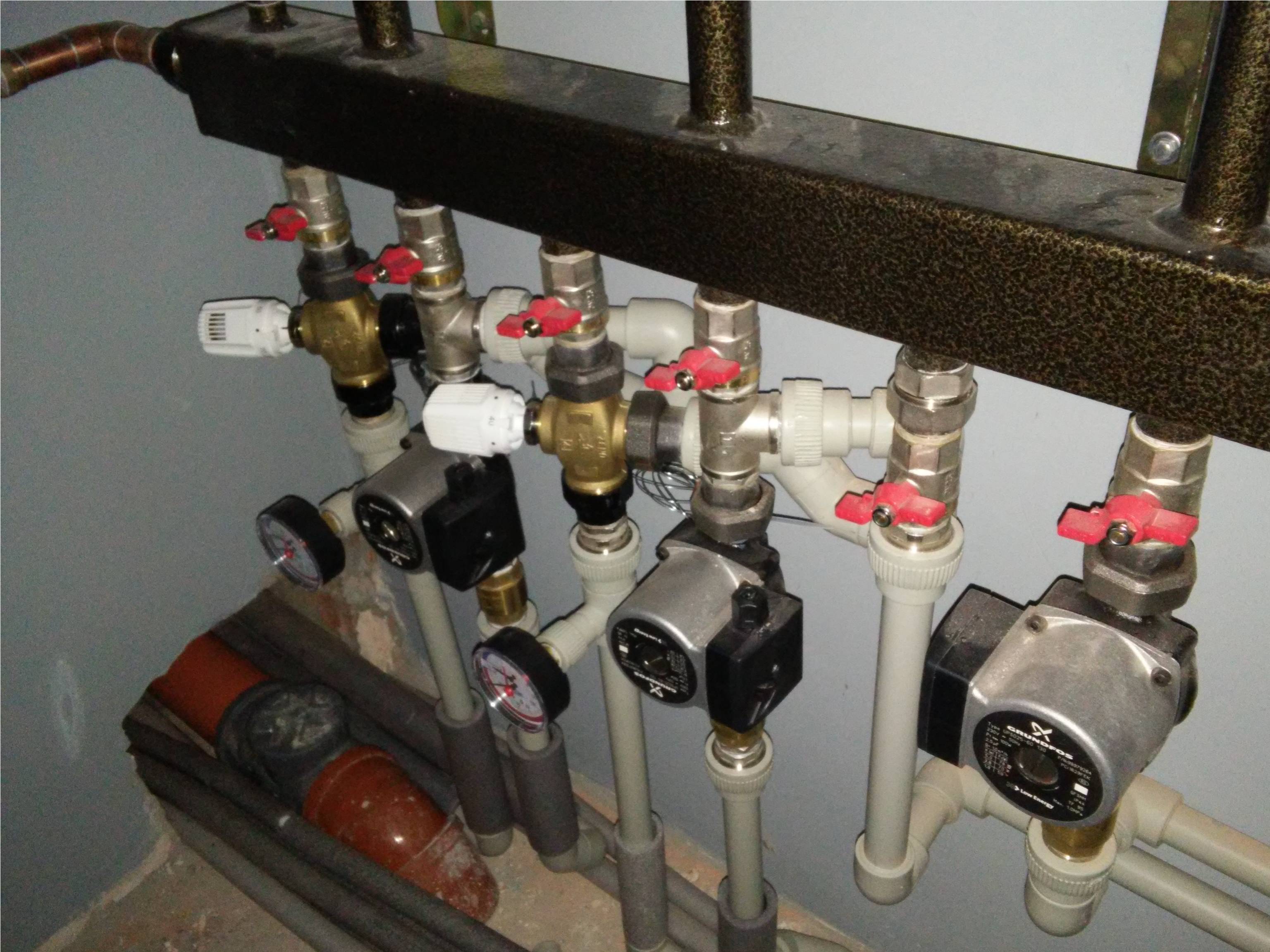

Блуждающий ТВЭЛ Опубліковано: 6 січня 2017 Поділитись Опубліковано: 6 січня 2017 Вот такое у меня в итоге получилось. Вчера закончил настройку, в аккурат в начале первой волны морозов. Автоматизированная ТТ - ЭК котельная с удаленным мониторингом. Посилання на коментар Поділитися на інших сайтах More sharing options...
smartdom Опубліковано: 6 січня 2017 Поділитись Опубліковано: 6 січня 2017 а кто управляет трехходовыми гребенки на теплый пол и радиаторы? Посилання на коментар Поділитися на інших сайтах More sharing options...
Блуждающий ТВЭЛ Опубліковано: 6 січня 2017 Поділитись Опубліковано: 6 січня 2017 а кто управляет трехходовыми гребенки на теплый пол и радиаторы? Термостаты. Посилання на коментар Поділитися на інших сайтах More sharing options...
smartdom Опубліковано: 6 січня 2017 Поділитись Опубліковано: 6 січня 2017 погодо-зависимость как организована? Посилання на коментар Поділитися на інших сайтах More sharing options...
Блуждающий ТВЭЛ Опубліковано: 6 січня 2017 Поділитись Опубліковано: 6 січня 2017 погодо-зависимость как организована? Забил. Весь первый этаж это один большой радиатор (теплый пол). У него колоссальнейшая инерция, потому - просто забил. Вчера жахнул мороз, дом даже бровью не повел. Радиаторы отопления наверху каждый со своим термостатом. Идти глубже (и дороже) в управление не вижу смысла т.к. допуски параметров в основном в пределах допусков восприятия. Проще говоря 2 градуса туда-сюда реально пофиг, но стоимость одного управляемого градуса - тысячи и тысячи гривен (в лучшем случае). Посилання на коментар Поділитися на інших сайтах More sharing options...
smartdom Опубліковано: 6 січня 2017 Поділитись Опубліковано: 6 січня 2017 ну погодо-зависимость больше для переходных периодов актуальна...в морозы она не критична зачастую...а в некоторых решениях я ваащее не понимаю нафига ее и для котла и для трехходовых радиаторов одновременно ставят без бака аккумулятора. 1 Посилання на коментар Поділитися на інших сайтах More sharing options...
Блуждающий ТВЭЛ Опубліковано: 6 січня 2017 Поділитись Опубліковано: 6 січня 2017 ну погодо-зависимость больше для переходных периодов актуальна...в морозы она не критична зачастую...а в некоторых решениях я ваащее не понимаю нафига ее и для котла и для трехходовых радиаторов одновременно ставят без бака аккумулятора. Вот что продавец животворящий делает! Посилання на коментар Поділитися на інших сайтах More sharing options...
Блуждающий ТВЭЛ Опубліковано: 6 січня 2017 Поділитись Опубліковано: 6 січня 2017 ну погодо-зависимость больше для переходных периодов актуальна...в морозы она не критична зачастую...а в некоторых решениях я ваащее не понимаю нафига ее и для котла и для трехходовых радиаторов одновременно ставят без бака аккумулятора. Добавлю. Вот как вы в точку сказали - погодозависимость для межсезонья, когда гуляют туда-сюда все параметры. Но тут снова вопрос инерции того же теплого пола. Да и в целом мы, к примеру, строили дом-термос своего рода, поризованная керамика, стеклопакеты последнего поколения и тд и тп. Мороз жахнул, дом как-то даже не поежился. Но я как теплотехник тупо проср@л момент когда надо было ставить рекуперацию хотя бы труба в трубе. Век живи век учись. Теперь уже мало что можно сделать, при том что расчетный выброс по вентиляции около 4х с половиной кВт (вдуматься!). Хотя бы половину из этого вернуть бы. Что до вашего "нафига", то тут два варианта. Первый - не понимающие сути процессов продаваны с образованием "двасеминараиброшюрапроизводителя" продают абы продать таким же клиентам. Второй вариант, понимающие процессы продаваны, напаривают "нулевым" клиентам абы побольше напхать, да покрасивше. В моем варианте сами видите, ТА работает и как гидравлический разделитель, и как поглотитель излишков тепла при работе ЭК в переходном режиме. А когда его рубит электроклапан, то в той же роли начинает работать бойлер. Таким образом получаем более-менее стабильную характеристику уже на входе контуров потребителей по отоплению, а на бойлере стабильность достигается за счет стратификации. И все, блин, сложные модели управления, простите, на ..й не нужны. Но производители финтифлюшек с пимпочками и лампочками ведь тоже хотят и масло кушать, и хлеб со свечками в случае геморроя чтобы был. Посилання на коментар Поділитися на інших сайтах More sharing options...
