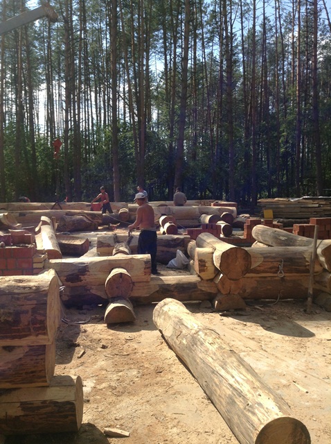

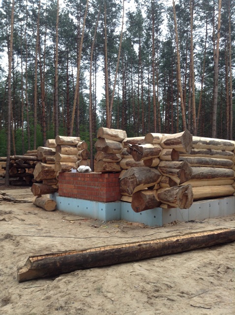

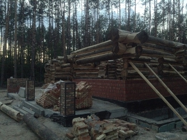

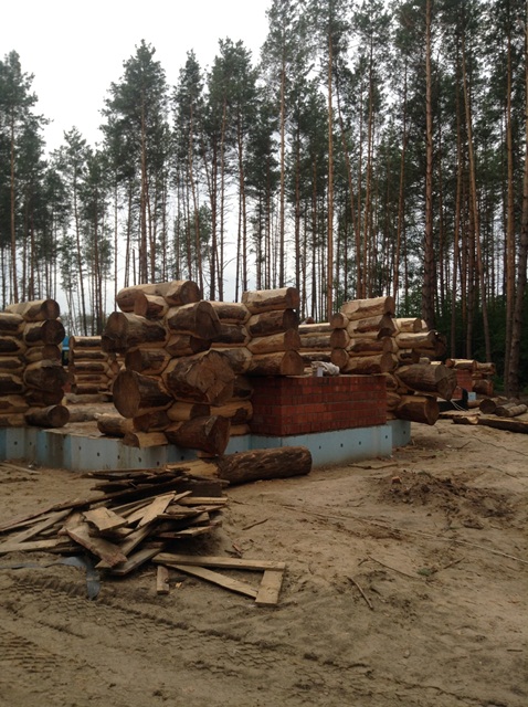

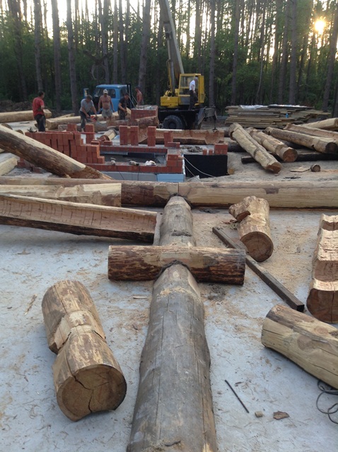

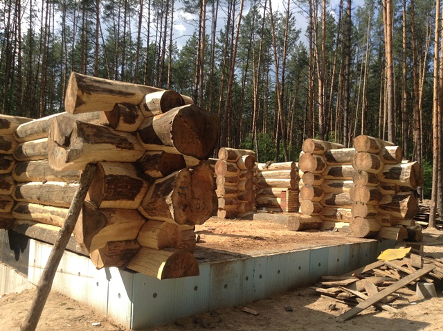

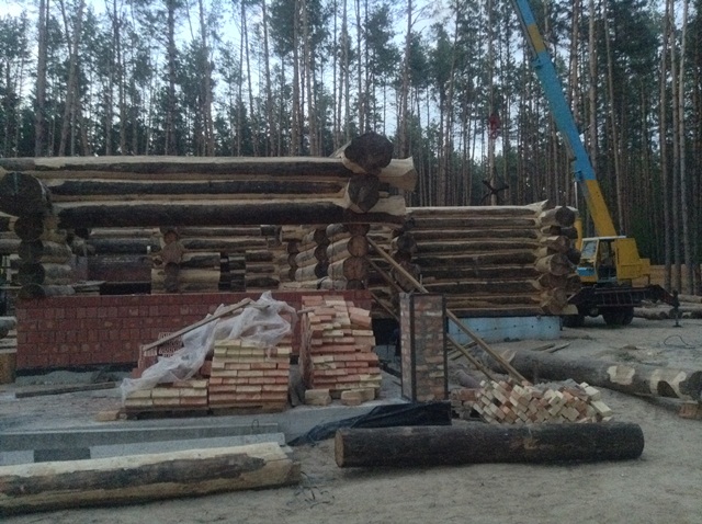

Dejko Опубліковано: 12 вересня 2014 Автор Поділитись Опубліковано: 12 вересня 2014 Ну что, дом мы перевезли) Цокольный этаж домучили Началась сборка первого этажа! 10 Посилання на коментар Поділитися на інших сайтах More sharing options...

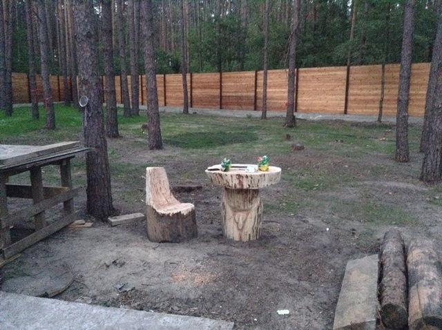

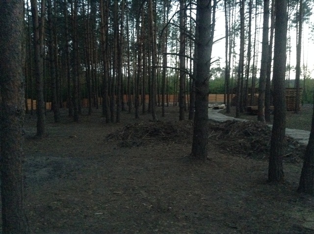

Dejko Опубліковано: 12 вересня 2014 Автор Поділитись Опубліковано: 12 вересня 2014 А пока собирают первый этаж, мы занимаемся сарайчиком и облагораживанием территории))) 3 Посилання на коментар Поділитися на інших сайтах More sharing options...

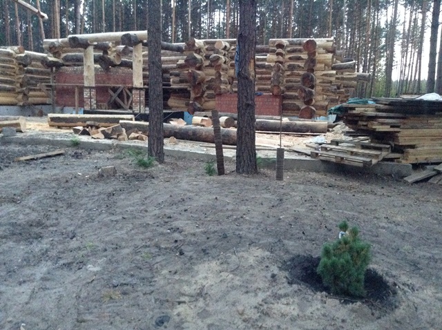

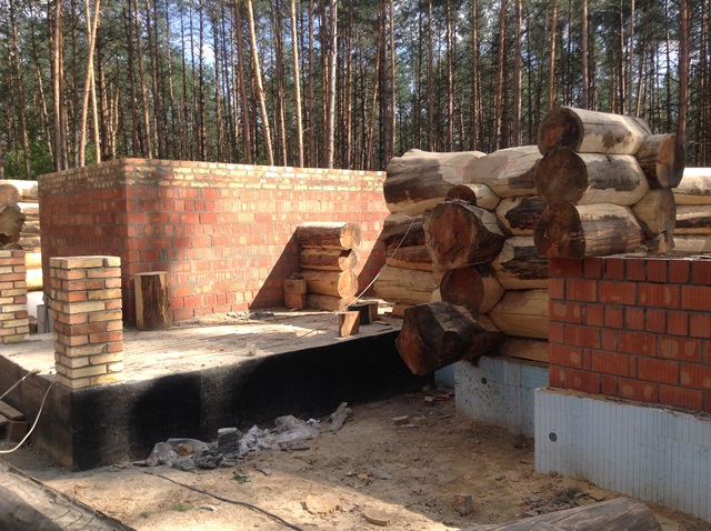

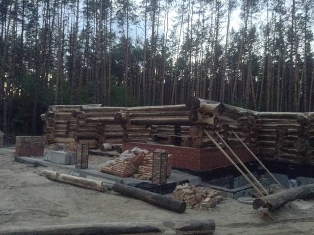

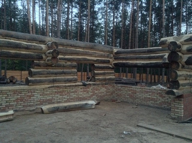

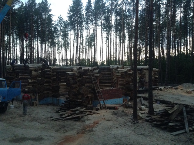

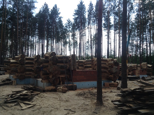

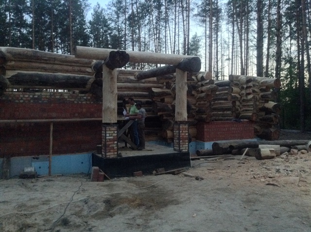

Dejko Опубліковано: 12 вересня 2014 Автор Поділитись Опубліковано: 12 вересня 2014 А домик растет)) 3 Посилання на коментар Поділитися на інших сайтах More sharing options...

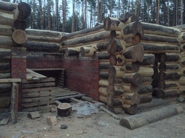

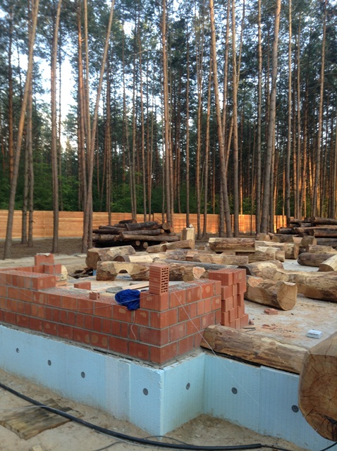

DraVVa Опубліковано: 12 вересня 2014 Поділитись Опубліковано: 12 вересня 2014 интересно как-то стены подперты "палками" - не видел такого раньше ещё любопытно как в стыковке камня и дерева учтена усадка 1 Посилання на коментар Поділитися на інших сайтах More sharing options...
Dejko Опубліковано: 12 вересня 2014 Автор Поділитись Опубліковано: 12 вересня 2014 интересно как-то стены подперты "палками" - не видел такого раньше ещё любопытно как в стыковке камня и дерева учтена усадка По поводу палок - это не подпорки)))) Это, чтоб строилы в цоколь не свалились внезапно:D:D А стыковка с камнем - очень просто!) Нам строилы по собственному опыту припуски делают 3 Посилання на коментар Поділитися на інших сайтах More sharing options...
Dejko Опубліковано: 12 вересня 2014 Автор Поділитись Опубліковано: 12 вересня 2014 Архитектор, конечно предоставил нам чертежи крепления))Узел крепления бревна.pdf Посилання на коментар Поділитися на інших сайтах More sharing options...

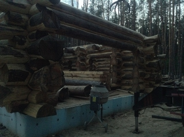

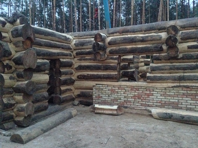

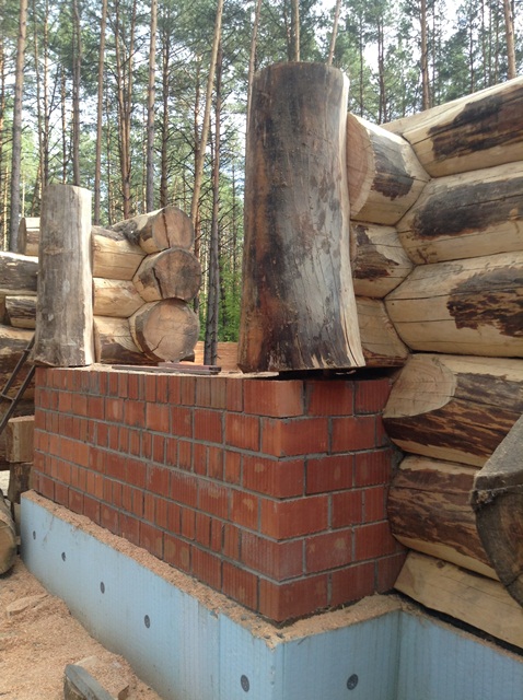

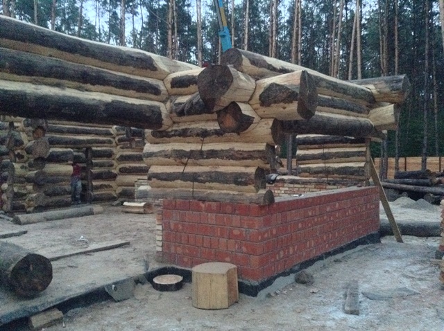

DraVVa Опубліковано: 12 вересня 2014 Поділитись Опубліковано: 12 вересня 2014 А стыковка с камнем - очень просто!) Нам строилы по собственному опыту припуски делаютпо фото их размер сложно оценить. Сколько там зазора? Это только внутренние стены комбинированные? ... Хотя нет, вижу что и внешние ... Чем закрывать будете? Посилання на коментар Поділитися на інших сайтах More sharing options...
Dejko Опубліковано: 12 вересня 2014 Автор Поділитись Опубліковано: 12 вересня 2014 по фото их размер сложно оценить. Сколько там зазора? Это только внутренние стены комбинированные? ... Хотя нет, вижу что и внешние ... Чем закрывать будете? Не меряла, но сантиметров 8 точно!) Учитывая, что первый этаж уже простоял под даждями и солнцем 7 месяцев. Закрывать будем грубым камнем) Так чтоб дикий-дикий)) Посилання на коментар Поділитися на інших сайтах More sharing options...
Дядя Женя Опубліковано: 12 вересня 2014 Поділитись Опубліковано: 12 вересня 2014 Красиво получается... НО! В следующем году Вас ждут проблемы усадки. Сразу могу сказать что этих допусков и зазоров недостаточно. И опыт у строил никакой, в этом Вы убедитесь со временем, ближе к концу лета следующего года. Дело в том, что у нас не умеют просто деревянные дома нормально рубить, а делать стены в разных уровнях комбинирую дерево и камень это высший пилотаж, но это не про наших строил. 1 Посилання на коментар Поділитися на інших сайтах More sharing options...

ValVal Опубліковано: 13 вересня 2014 Поділитись Опубліковано: 13 вересня 2014 Не меряла, но сантиметров 8 точно!) Учитывая, что первый этаж уже простоял под даждями и солнцем 7 месяцев. очень мало. крайне мало. я на 22 диаметр оцилиндровки даю 15 см запаса, и он за год уходит практически, а тут... 2 Посилання на коментар Поділитися на інших сайтах More sharing options...
irina1969 Опубліковано: 13 вересня 2014 Поділитись Опубліковано: 13 вересня 2014 очень мало. крайне мало. я на 22 диаметр оцилиндровки даю 15 см запаса, и он за год уходит практически, а тут... только первый этаж, а дальше + крыша 1 Посилання на коментар Поділитися на інших сайтах More sharing options...
ValVal Опубліковано: 13 вересня 2014 Поділитись Опубліковано: 13 вересня 2014 тут будут дыры. Посилання на коментар Поділитися на інших сайтах More sharing options...
Дядя Женя Опубліковано: 13 вересня 2014 Поділитись Опубліковано: 13 вересня 2014 здесь похоже все будет взаимно - строилы "ответят" тем же, и в итоге непонятно будет кто что посеял, и кто что пожнет. Проиграют скорее всего и хозяева и строители (строилы). Одно знаю точно, что эти люди не приедут через год-два просто так исправлять свои косяки, которых будет вагон и маленькая тележка. А придется или выбивать кирпичи и подпиливать-отпиливать бревна. И еще, хотел спросить, а как планируется разводиться электрика? Вертикальные каналы для проводки сверлились во время разборки сруба на площадке или нет? Как то этот момент обошли стороной. У заказчика нет опыта, он не знает, ему простительно, а вот "опытные строилы" со своего опыта должны были все это подсказать и рассказать...;) Добавлено через 2 минуты тут будут дыры. Там через время будут сплошные дыры. И дешевизна рабочей силы на первом этапе перекроется тонной герметика, утеплителя и опять оплатой работы при исправлении косяков и неквалифицированной работы первых этапов. Но понимание и математика этого приходят со временем. 3 Посилання на коментар Поділитися на інших сайтах More sharing options...
ValVal Опубліковано: 13 вересня 2014 Поділитись Опубліковано: 13 вересня 2014 уж извините, но вот то бревно с зарубом на кирпиче точно указывает, что ваши плотники ни разу не делали срубов на разных уровнях с разной усадкой. так делать категорически нельзя. Посилання на коментар Поділитися на інших сайтах More sharing options...
