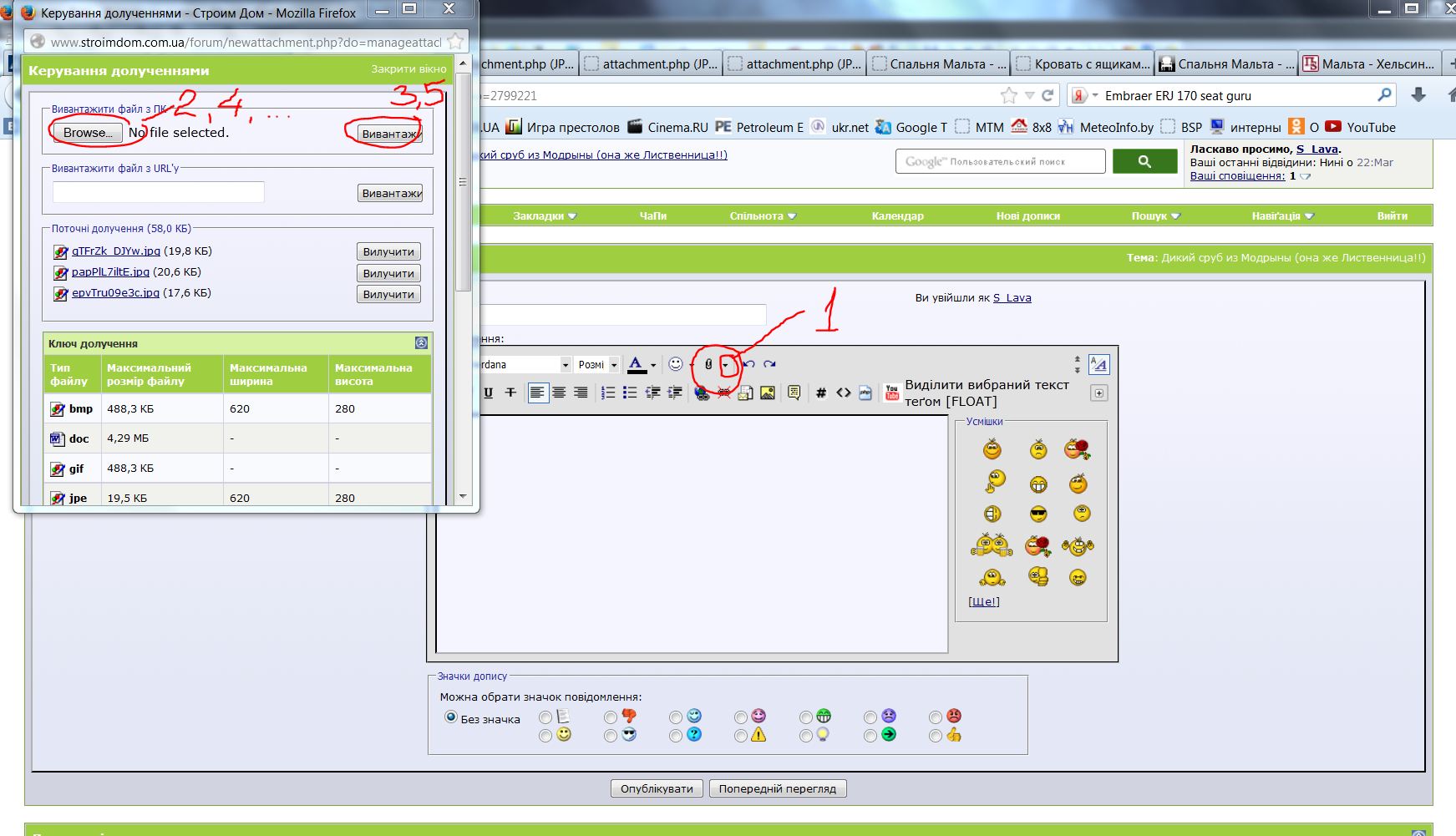

Вот смотрите пошагово разрисовал:
Как вставить много картинок (есть ограничение все равно, не помню 12 вроде). смайл - тоже картинка.

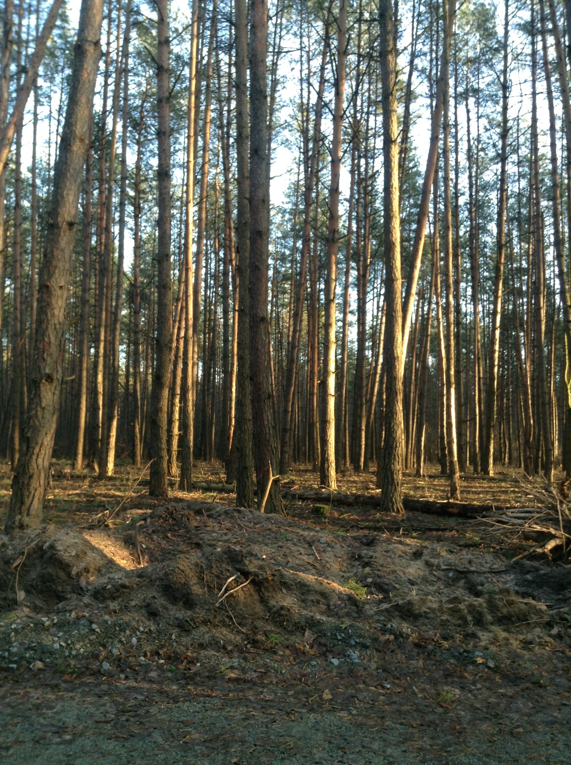

Ну и сосны! Куда ж без них?
Сердце кровью обливается, но рубить нужно. Много. Красивенные такие!(
Но, меня мой любимый успокаивает))) предлагает потом высадить все "облысевшие" места любыми другими деревцами))) тешу себя этой мыслью))
Вот, как выглядит наш лес сегодня. До вырубки.

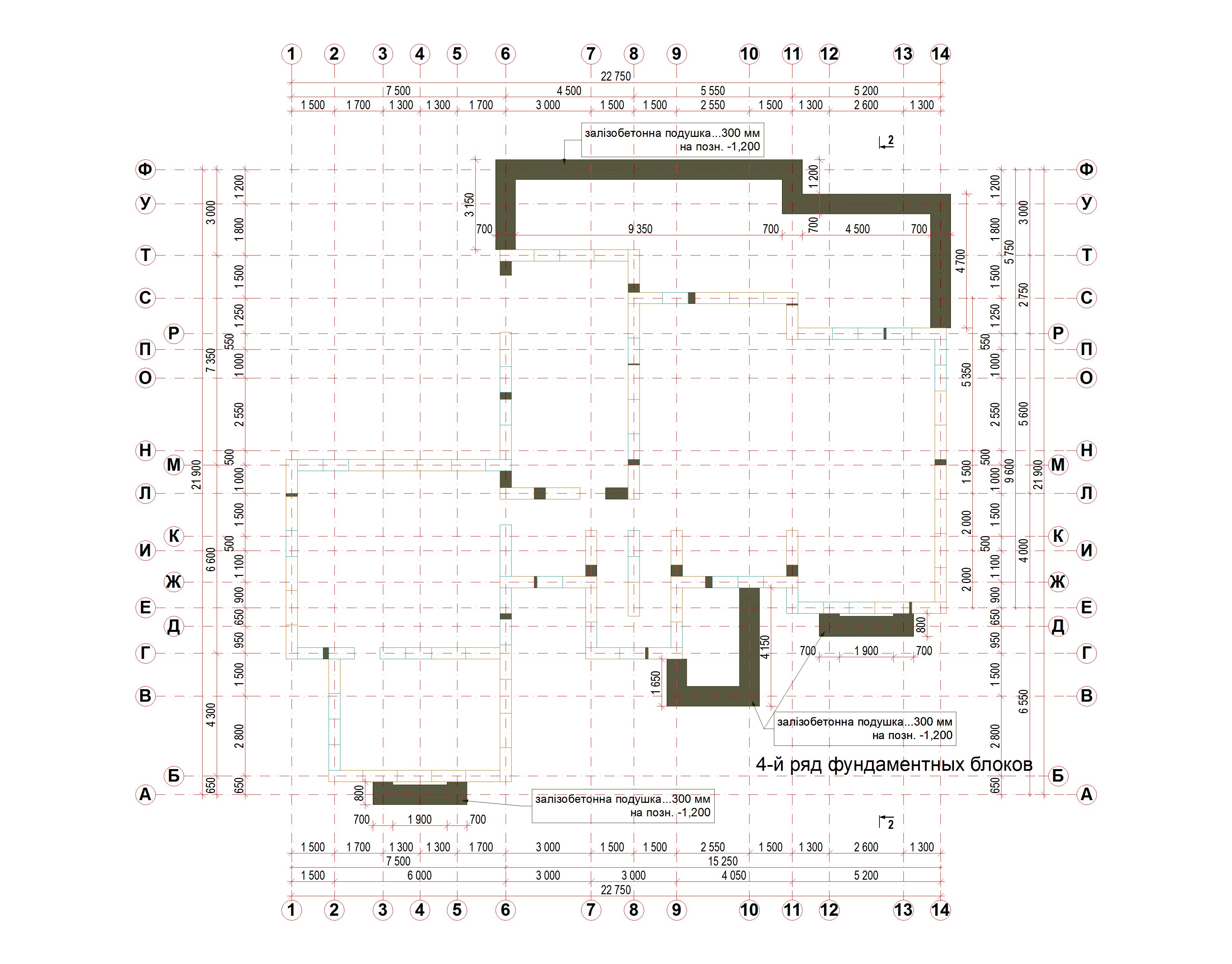

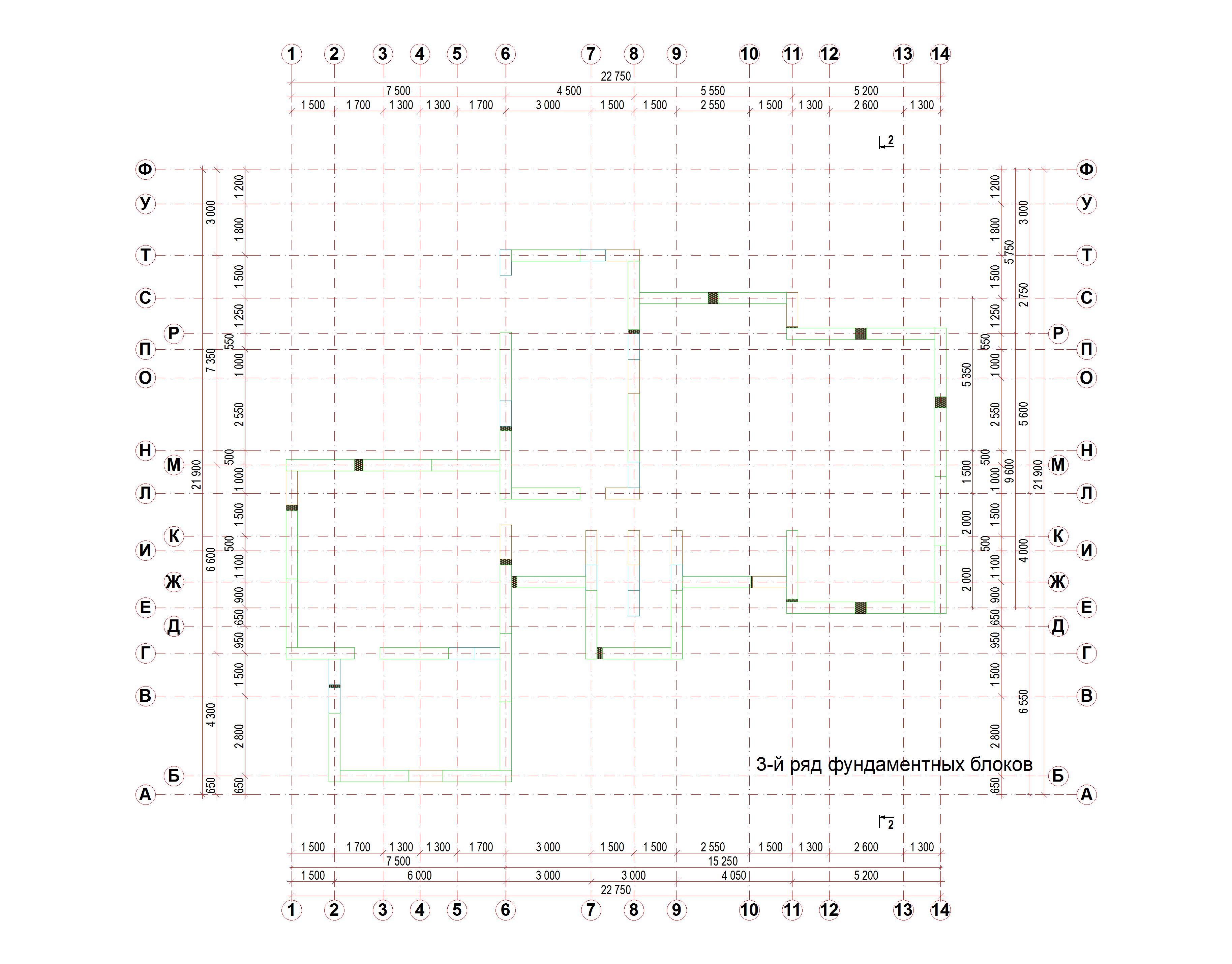

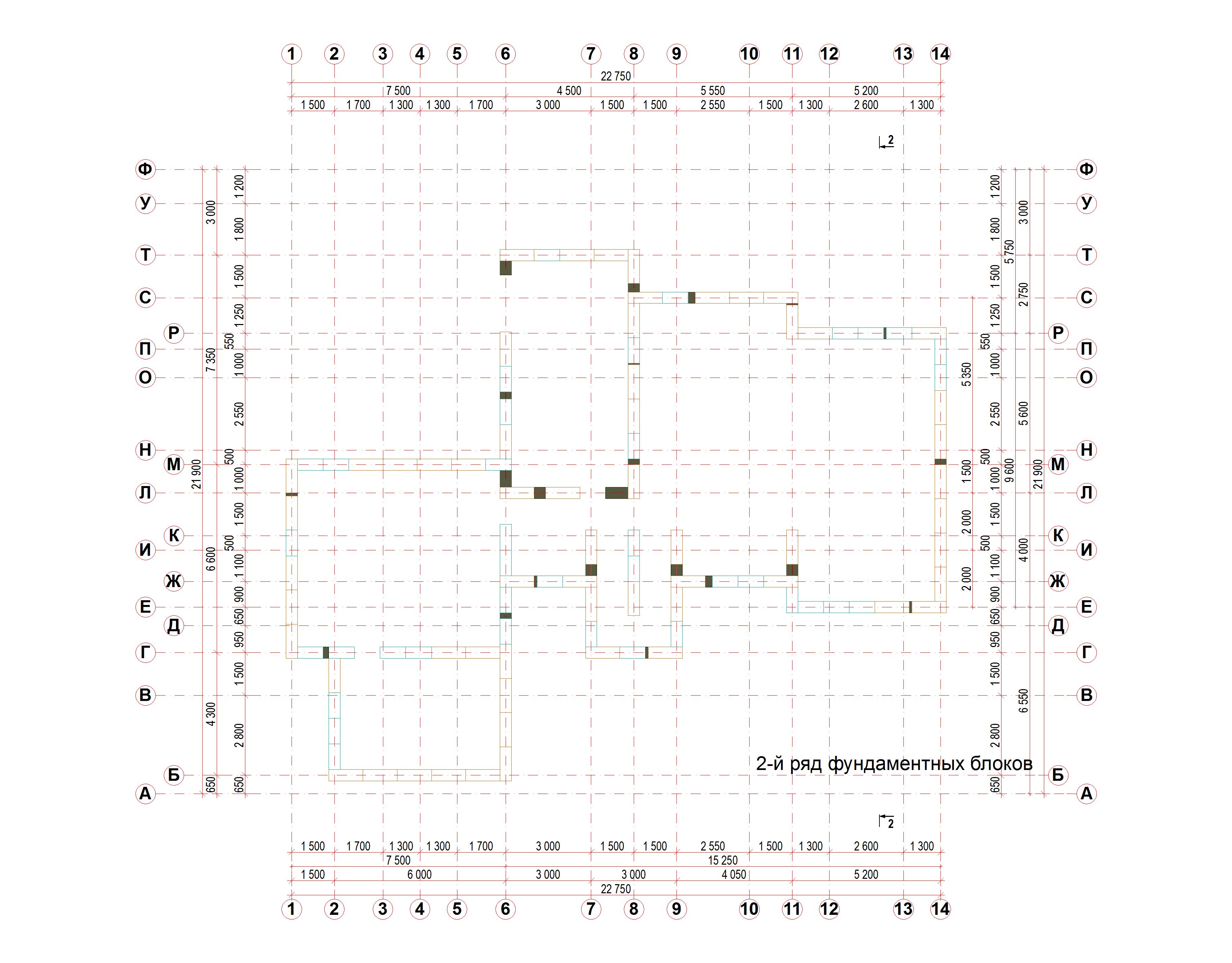

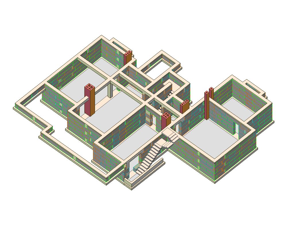

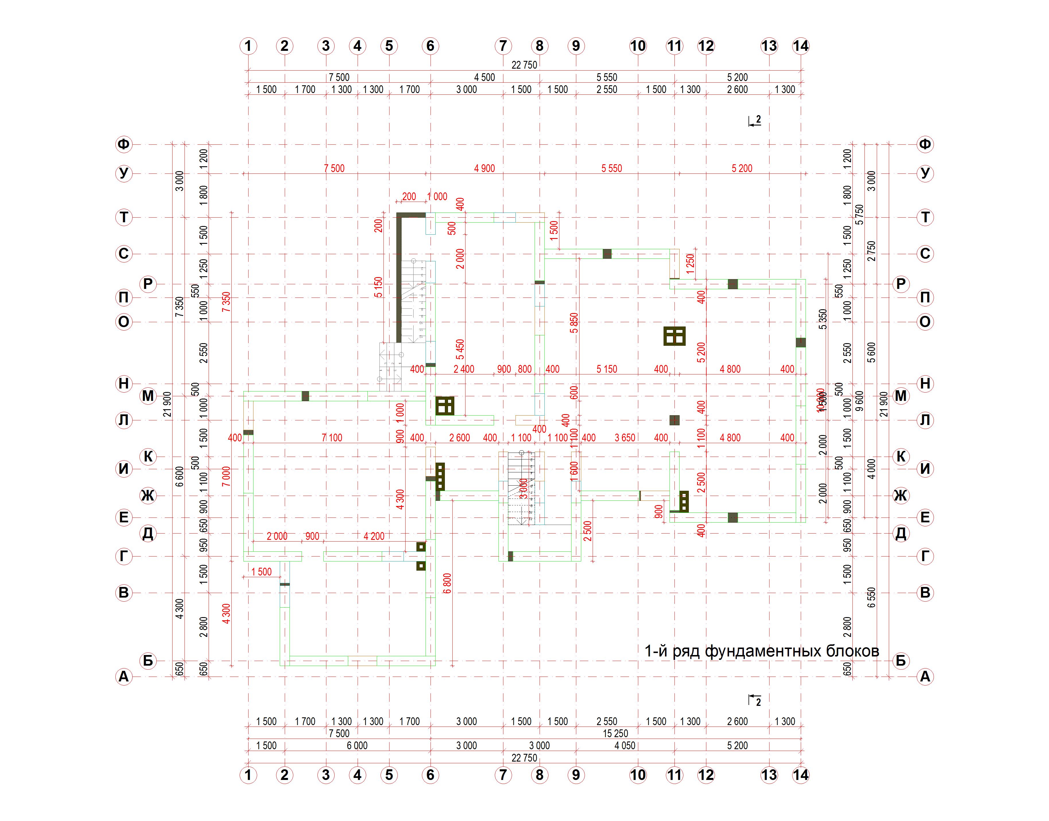

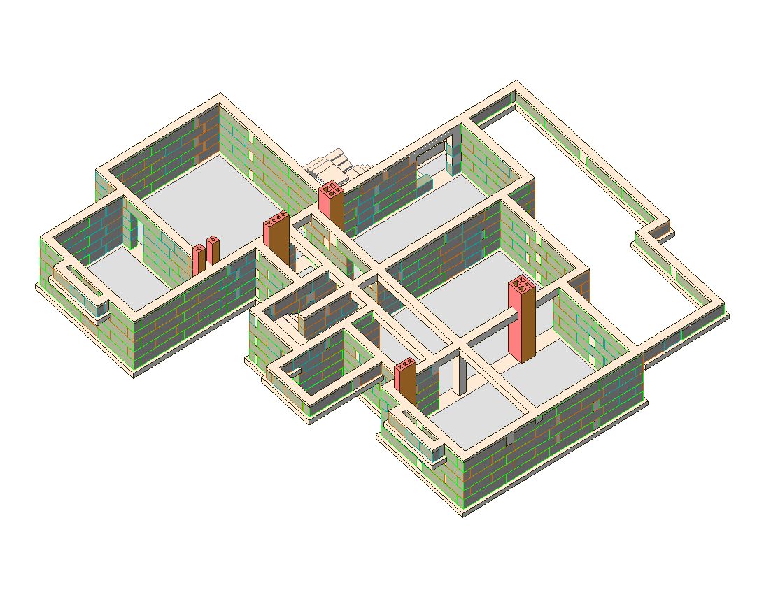

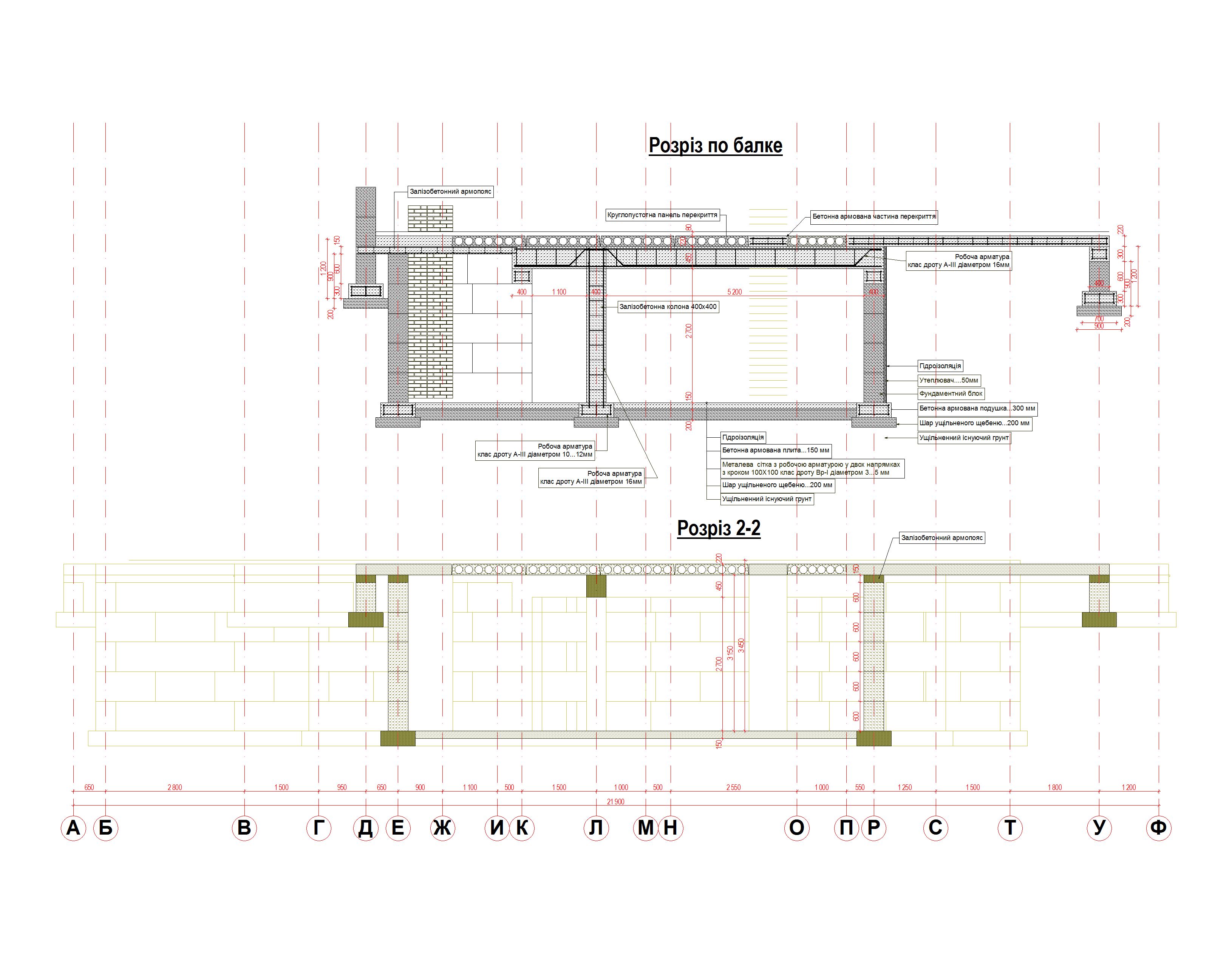

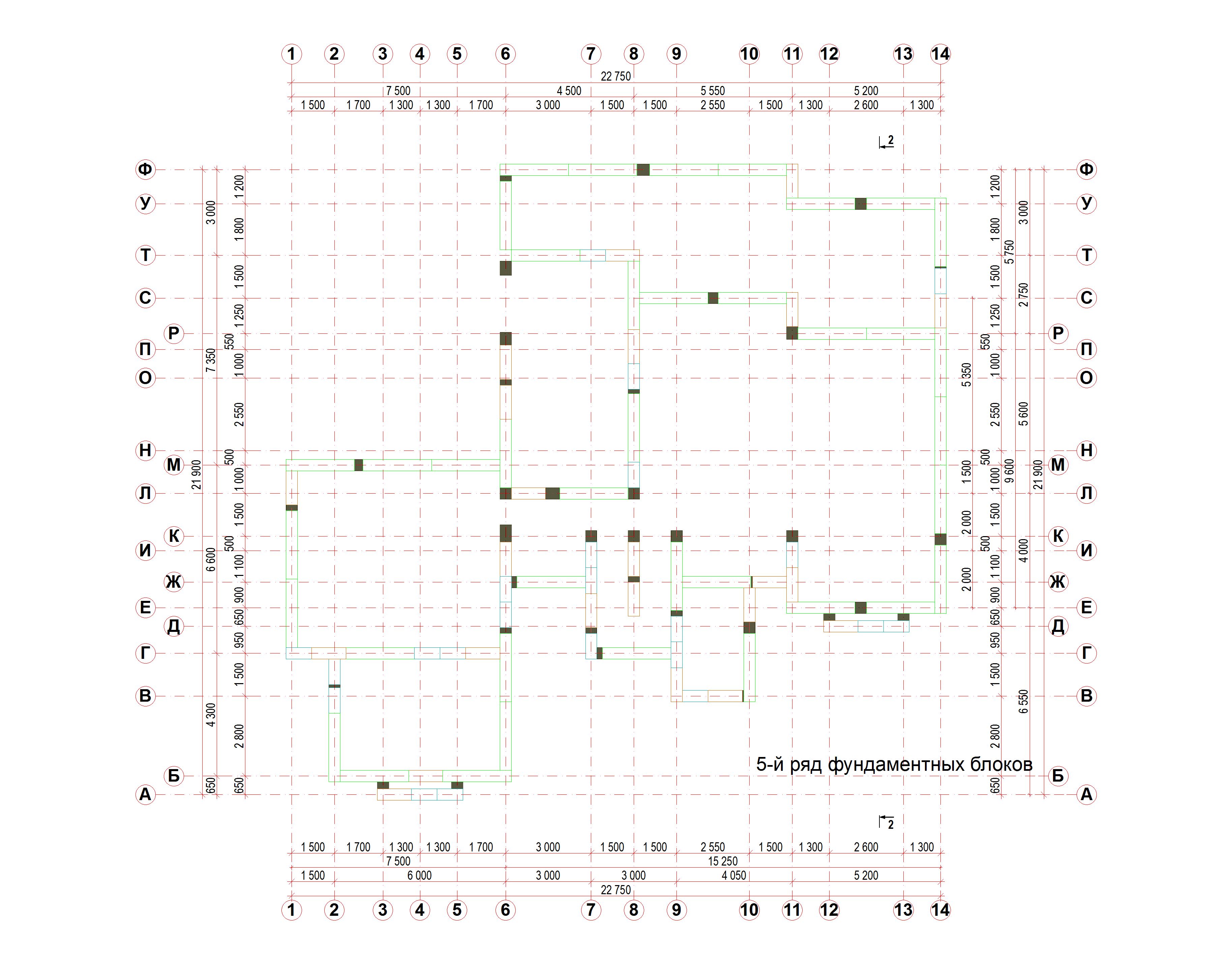

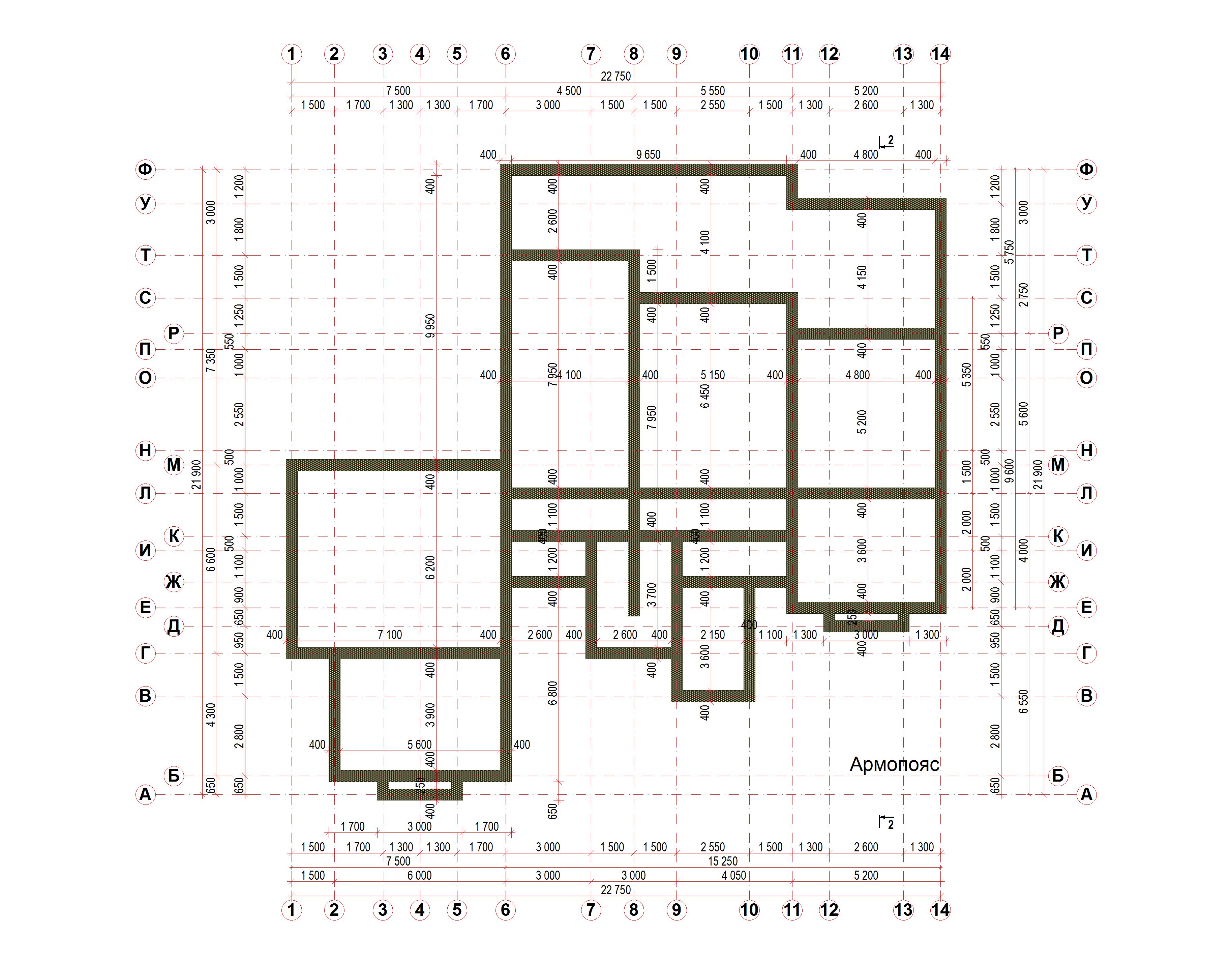

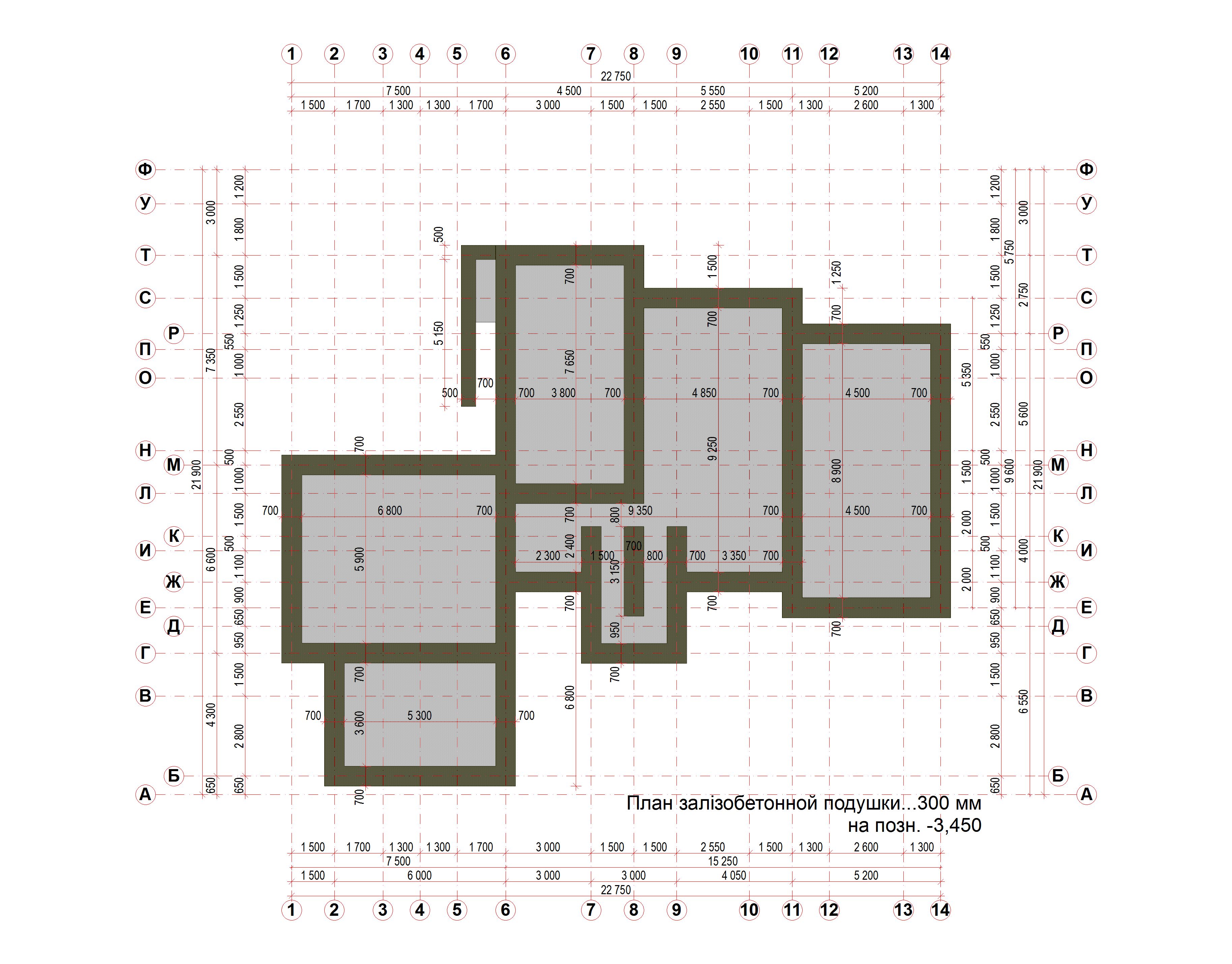

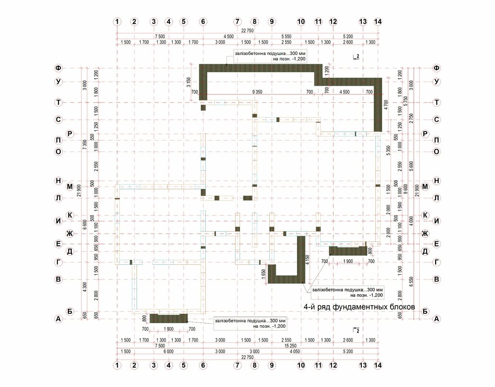

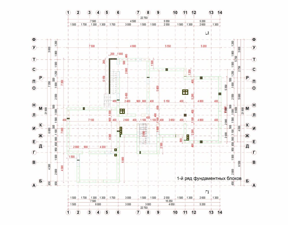

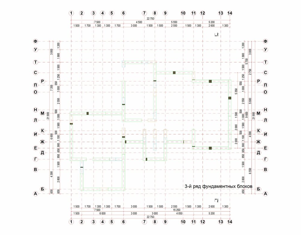

Нам архитектор выдал план цокольного этажа))))
Проект, конечно, не конструктивный.... Но, как он утверждает, этого достаточно для постройки оного) Бум надеяться, шо все будет ок
Покритикуйте, бывалые!:roll:
Думаем запускать в работу со сл. недели...
я вам искренне желаю отказаться от:
а) проектирования под фактическую картину
б) принимать "неконструктивную работу"
Столько народу уже по граблям прошлось!
А всё из за нетерплячки.
А потом виноватых ищут, хотя сами дали добро на работу "через зад".
Не примите как обиду.
Не желаю зла.
Хотите критики? Вы пытаетесь абсолютно бюджетным путем, без грамотных специалистов построить космическую ракету.
Проект рисуется на "коленях". Вдруг архитектор решил сделать цокольный этаж... его осенило, как Архимеда, что добавив высоты получите пространство! Он что студент? Это какой проект у него по счету? Как он сразу заглубляясь фундаментом ниже глубины промерзания не предложил вариант цокольного этажа? Забыл? Или не подумал?
Могу предположить что он совсем не дорогой.
Цоколь нужно отдавать на просчет КОНСТРУКТОРУ. Иначе могут быть проблемы потом. Но конструктору нужно платить...
Очень сложно построить большой дом, с недостаточным для него бюджетом. Если где-то будет осечка, на любом из этапов, может быть разочарование.
Не обижайтесь, но Ваша стройка создает именно такое впечатление. А по опыту многих форумчан, грабли раскиданы по всему маршруту строительства, но Вы их пока не замечаете. Вы как сапер - идете по минному полю и пока Вам везет.
Ничего личного, просто наблюдения человека который тоже строит, и делал бы по другому. ИМХО.:beer::roll:

Сколько он будет стоить - мне тяжело представить (я пока в культурном шоке от того сколько моя халабудка затянула - вчера подбил смету)....
Но и то. я проект делал за ДУрные деньги (ка мне тогла казалось). неверно расчитаете фундамент.... попадете на целый дом.
На фоне вашей всей сметы итоговой - хороший проект будет стоить "копейки"!!! но сэкономит он вам реально десятки тышчь (и скорее всего ненаших тышчь).
Вы с архитектором друг друга нашли, и "доброжелатели" только отвлекают от совместного шедевра. Это у них на западе вопросы: Зачем это надо ? сколько стоит? А у нас ответы :Пусть будет ,и какая разница сколько стоит
Смутило, что по дому разбросаны венканалы:(..обычно так не делают, очень неэкономно и геморройно, а также некрасиво, в деревянном доме их ведь в стену не замуруешь:\"\":
по цоколю, что скажу:) сама имею такой "милый бункер", но он был обусловлен тем, что мы вгрызались в холм и копали котлаван на...метров вглубь, денег это стОило:o и отодвинуло стройку на гОд... если у вас такого нет, то может быть дать КОНСТРУКТОРУ на просчет фундамент, учитывая данные геологии, мин для вашего дома ? Для своего бункера делала и геологию, и геодезию, и все что сказал архитектор;)..как я поняла Вы обратились не к Мазуренко ( я вам советовала).м.б кто-то из форумских конструкторов просчитает ?

Dejko, повторюсь еще раз, у вас нет ни одного чертежа что вы выложили, где бы принимал участие конструктор, тем более даже нет намека на чертеж, просто веселые картинки. Исполнитель старался, красиво оформил не более того

Мне говорили, что конструктор и архитектор диаметрально разные и, даже иногда враждующие галактики))
Кто объяснит мне необходимость конструктора кроме самих инженеров-конструкторов? Буду очень признательна:rolleyes:

Вы не представляете сколько раз потом придется сверлить фундамент, бревна, копаться и подкапываться.
Вместе с проектом дома должен быть и подробный генплан территории со всеми входами и выходами воды, автополивом, электричеством, освещением, хоз. сооружениями и ихними коммуникациями.
Даже подробный проект не гарантия от переделок. Попадете в свой сруб на фундаменте, придут в голову бра и светильники разные, что то где то упустите, фильтр воды там какой то, еще чего.
Вам нужен человек с которого можно спрашивать и вешать косяки. :D
