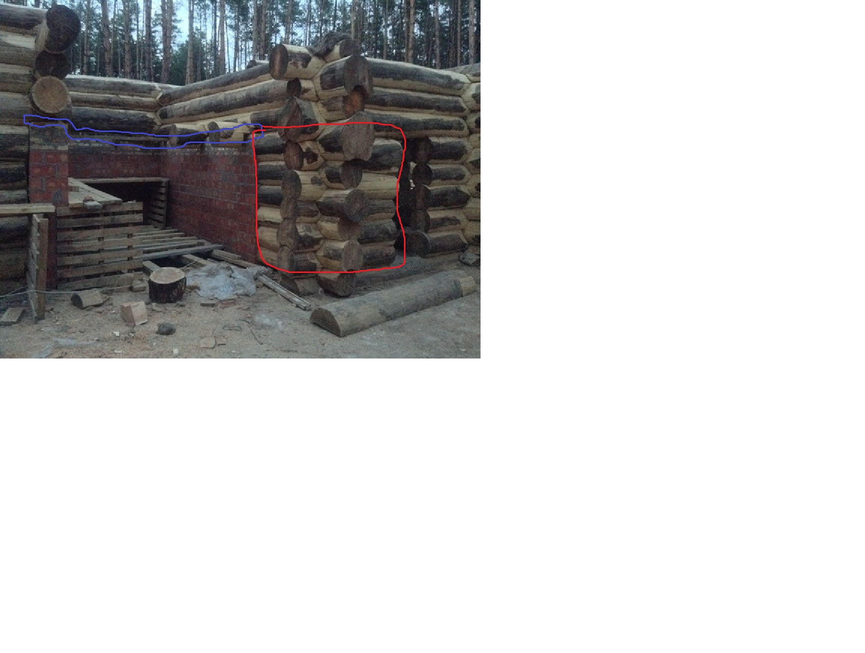

Там где синим отмечено надо оставлять зазор,иначе там где красным отмечено появятся щели.угол дальше будет садится,и повиснет на кладке.Ж-) плюс пойдёт перекос стены под давлением

все просто. обычнаяя геометрия.
допустим у вас брус диаметром 40 см. не знаю какая влажность, но очень сомневаюсь что сухостой. возьмем среднюю усадку хотя бы в 5 %. итого к какому то моменту ваше бревно станет диаметром 38 см. их 6 штук. итого имеем щель 2 см*6 штук = 12 см.
горобэць пролетит.
щель образуется по той причине, что шесть бревен, упирающихся в кладку, усохнут и просядут на вышеуказанные 12 см, а седьмое останется висеть на кирпичной кладке. ибо кладка никуда не садится и не усыхает.
чтобы избежать сего, необходимо сейчас срочно снять ИМХО 2 ряда кирпича на кладке.
тогда конструкция будет садится равномерно.

А насчет усадки, 100% убирайте кирпичи, иначе на кладке повиснут бревна. У меня на доме тоже вовремя не подкрутили компенсаторы, так щели между бревнами 5-6 см. Жду чтоб докрутили, а то как-то не совсем красиво. Дядя Женя.... ку-ку....

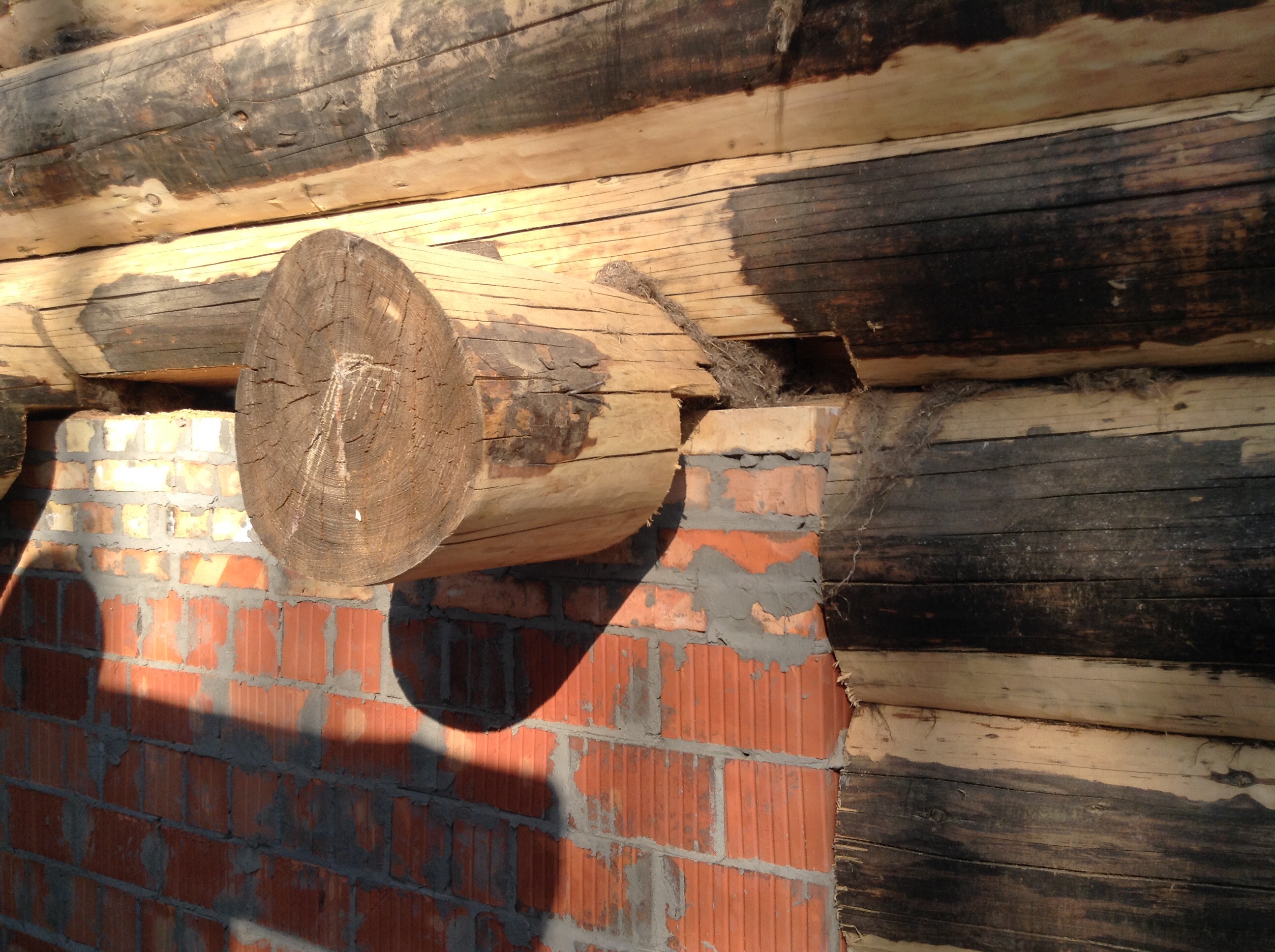

в ответ на предостережения нафоткала вчераЖ-)
не катит. те же яйца - вид сбоку. поперечные бревна опять же лежат на кирпиче.
но брус судя по фотке сухой. есть показатели влажности? когда его рубили? сколько времени он вылежалася? может не все так страшно..
рубить в сруб его начали 29 января. Показателей влажности нету.

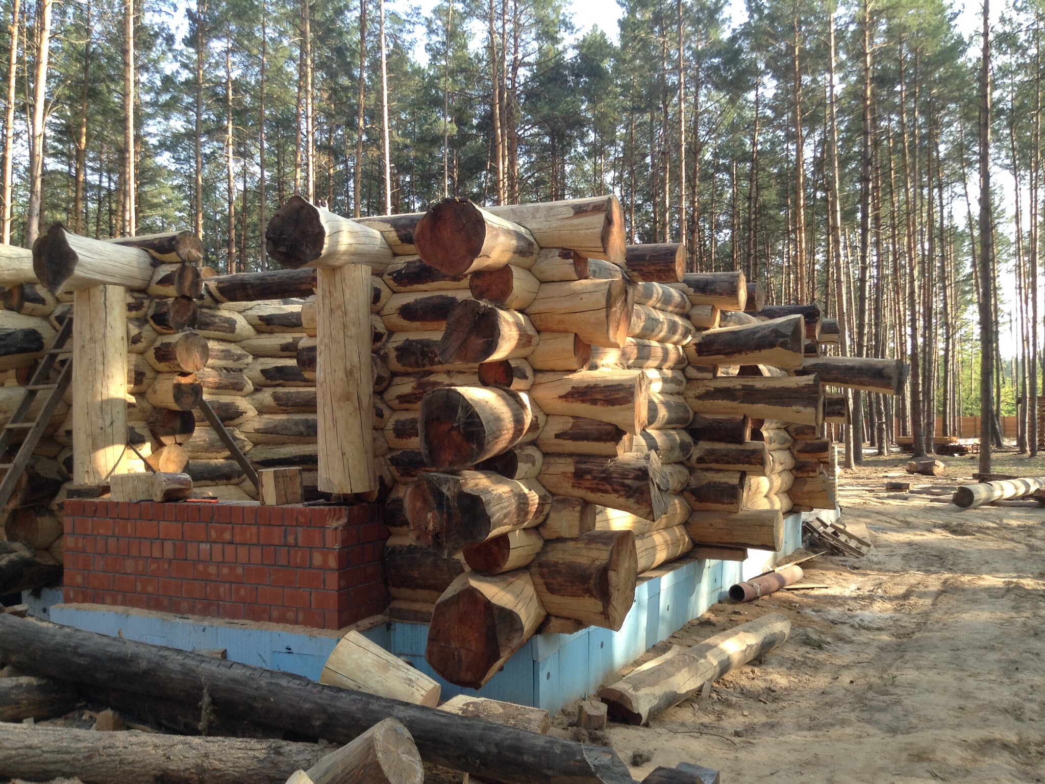

Мне строители сказали, что будут подрезать по мере необходимости, пока будут рубить второй этаж. Если что:) у нас ведь еще работы месяца на полтора-два:o
Усадка будет года три (по опыту своего дома) так что месяцем не отделаетесь.
я не очень понимаю почему все налетели на хозяйку с этой усадкой? компенсаторы ж есть? есть! (компенсаторами могут быть ведь не только минидомкраты, а и клинышки, и просто щель как в данном случае) вопрос в том хватит ли их или нет? при помощи нехитрых вычислений величины усадки в 5-7% все можно проверить за 5 мин, и исправить в случае необходимости.

совет: проверьте вертикальность всех стен (осей), в диком срубе "на глаз" это проблематично сделать, потом будут сложности с обсадами для дверей/окон. я у себя пропустил этот момент.
