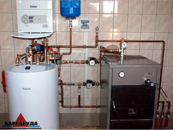

Вот типа такой связочки хочется (взято отсюда):
Спасибо :beer:

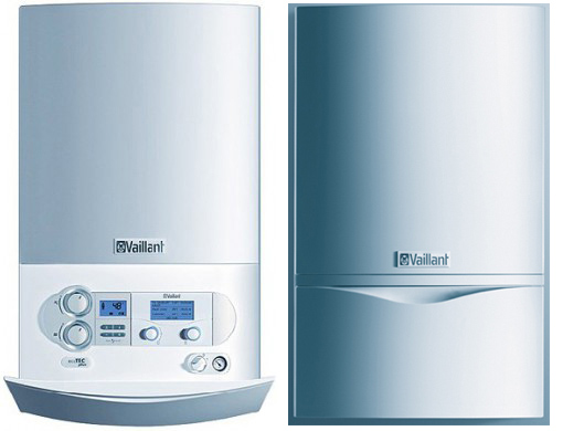

т.е. мне оптимальнее одноконтурный конденсационный 24 кВт + 120 л бойлер?
вот такой к примеру (ссылка устарела)

Довольно популярная комплектация - это VAILLANT ecoTEC plus VU 246 и косвенник uniSTOR VIH R на 150(!)л
