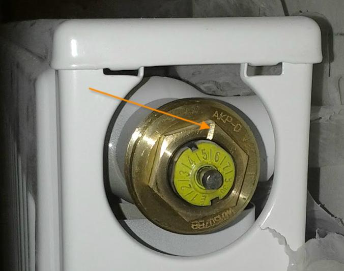

Сергей_84 Опубліковано: 11 грудня 2014 Поділитись Опубліковано: 11 грудня 2014 читал что нарушаю гидравлические характеристики. Но я не понимаю какие именно. И как мне устранив шум, НЕ нарушить эти характеристики? Подскажите плиз причин может быть несколько, одна из них- слишком большой поток теплоносителя через радиатор и большая скорость теплоносителя, соответственно шум... Покрутив термовставку вы могли уменьшить поток теплоносителя и теперь не шумит скажите, на каком положениии вы устранили шум? Посилання на коментар Поділитися на інших сайтах More sharing options...
alexob Опубліковано: 11 грудня 2014 Автор Поділитись Опубліковано: 11 грудня 2014 причин может быть несколько, одна из них- слишком большой поток теплоносителя через радиатор и большая скорость теплоносителя, соответственно шум... этот вариант я уже исключил, установив скорость насоса на минимум - шум конечно же уменьшился, но не сильно. Покрутив термовставку вы могли уменьшить поток теплоносителя и теперь не шумит скажите, на каком положениии вы устранили шум? завтра посмотрю точно, но прокрутил максимум четверть/пол оборота Посилання на коментар Поділитися на інших сайтах More sharing options...
Leader9 Опубліковано: 11 грудня 2014 Поділитись Опубліковано: 11 грудня 2014 Там вроде как циферки на торце должны быть ... Посилання на коментар Поділитися на інших сайтах More sharing options...
Сергей_84 Опубліковано: 11 грудня 2014 Поділитись Опубліковано: 11 грудня 2014 этот вариант я уже исключил, установив скорость насоса на минимум - шум конечно же уменьшился, но не сильно. завтра посмотрю точно, но прокрутил максимум четверть/пол оборота насосм такие вещи иногда не устраняются, когда диаметр трубопроводов великоват...тогда приоритет радиаторов большой и приходится ограничивать проток на самих радиаторах.. Попробуйте поставить на максимальную цифру и уменьшать, запомните цифру, при которой пропадет шум... ( или наоборот появится) Иногда шум происходит именно на самой термовставке ( правда обычно с установленной термоголовой) Добавлено через 1 минуту Странно это все. Я как раз думал что для подбора кривой, нужно оставаться в режиме "Модуляция" и желаемую температуру все-таки нужно устанавливать. Почему? Потому что, котел как раз в зависимости от установленной желаемой тем-ры смещает кривую. Предоставленный график от Vaillant в описании, показывает кривые для температуры в комнате +20 С. Если же вы ставите желаемую температуру отличную от 20-ти, то идет смещение графиков в одну или другую сторону. Вот вырезки с описания G] Подбирая кривую для дома вы обязаны исключить режим корректировки кривой контроллером или если проще, то заставить котел не ориентироваться на температуру в помещении. Контролируйте ее сами лично и сами подстраивайте кривую.. до определения идеальной Посилання на коментар Поділитися на інших сайтах More sharing options...
alexob Опубліковано: 11 грудня 2014 Автор Поділитись Опубліковано: 11 грудня 2014 Попробуйте поставить на максимальную цифру и уменьшать, запомните цифру, при которой пропадет шум... ( или наоборот появится) я так понимаю что точка отсчета - это вот эта черточка? Т.е. напротив этой черты ставлю 8 и погнал крутить на уменьшение? Посилання на коментар Поділитися на інших сайтах More sharing options...
alexob Опубліковано: 11 грудня 2014 Автор Поділитись Опубліковано: 11 грудня 2014 Кстати, а где можно купить такой ключик, чтобы крутить такой круглый клапан с двумя пазами? Посилання на коментар Поділитися на інших сайтах More sharing options...
Leader9 Опубліковано: 11 грудня 2014 Поділитись Опубліковано: 11 грудня 2014 Подбирая кривую для дома вы обязаны исключить режим корректировки кривой контроллером или если проще, то заставить котел не ориентироваться на температуру в помещении. Контролируйте ее сами лично и сами подстраивайте кривую.. до определения идеальной Тогда какой смысл в комнатном модулирующем термостате? Тогда датчик комнатной температуры отключить и все. А так котел, контроллер, на основании измерений двух датчиков задает оптимальную работу котла, как я понимаю..... По крайней мере у меня Baxi так сейчас и работает.... Потеплело - расход понизился до 7 кубов с 9-10 при холодах .... Добавлено через 2 минуты Кстати, а где можно купить такой ключик, чтобы крутить такой круглый клапан с двумя пазами? Пинцетом не удобно с торца? Понимаю что не феншуйно, но .... Посилання на коментар Поділитися на інших сайтах More sharing options...
