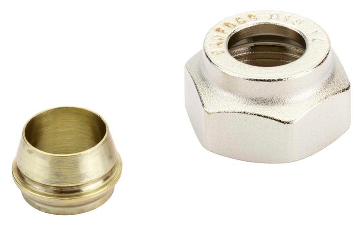

murava Опубліковано: 21 липня 2014 Поділитись Опубліковано: 21 липня 2014 .... С одной стороны эта трубочка подсоединяется к трубе с помощью натяжной гильзы, а с другой стороны как? Там я так понял просто трубка, которая подрезается под нужную длину. С помощью какого фитинга подсоединяется к угловому вентилю полотенчика? C Другой стороны оно присоединяется с помощью компрессионного фиттинга для пятнадцатой меди. Есть у многих производителей, разной конструкции, лично я беру Данфосс. Посилання на коментар Поділитися на інших сайтах More sharing options...
alexob Опубліковано: 21 липня 2014 Автор Поділитись Опубліковано: 21 липня 2014 C Другой стороны оно присоединяется с помощью компрессионного фиттинга для пятнадцатой меди. Есть у многих производителей, разной конструкции, лично я беру Данфосс. вот это они? Посилання на коментар Поділитися на інших сайтах More sharing options...
murava Опубліковано: 22 липня 2014 Поділитись Опубліковано: 22 липня 2014 Это они, но у каждого производителя арматуры конструкция может быть разная. Унификация есть не всегда, потому надо пробовать. Посилання на коментар Поділитися на інших сайтах More sharing options...
Interso Опубліковано: 22 липня 2014 Поділитись Опубліковано: 22 липня 2014 вот это они? Если вы нацелились на медные трубки то вам нада подбирать в первую очередь краники с подключением к медной трубке 15мм и соответственно к этому кранику цанговый зажим. Также есть краники которые сразу припаиваются к медной трубке. vodoprovod.ua/cat/?product=5407&category_link=35 Посилання на коментар Поділитися на інших сайтах More sharing options...

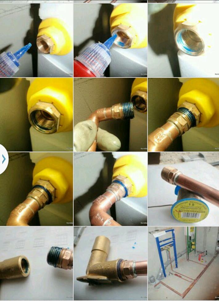

Сергей 31 Опубліковано: 26 липня 2014 Поділитись Опубліковано: 26 липня 2014 Пакуется на анаэробный герметик. Посилання на коментар Поділитися на інших сайтах More sharing options...
alexob Опубліковано: 26 липня 2014 Автор Поділитись Опубліковано: 26 липня 2014 Пакуется на анаэробный герметик. а фитинг то какой? Посилання на коментар Поділитися на інших сайтах More sharing options...
Korni Опубліковано: 26 липня 2014 Поділитись Опубліковано: 26 липня 2014 Процесс ___________________ Посилання на коментар Поділитися на інших сайтах More sharing options...
Сергей 31 Опубліковано: 27 липня 2014 Поділитись Опубліковано: 27 липня 2014 Процесс От блин, а я герметик продолжаю пальцем мзать. Посилання на коментар Поділитися на інших сайтах More sharing options...
Interso Опубліковано: 27 липня 2014 Поділитись Опубліковано: 27 липня 2014 От блин, а я герметик продолжаю пальцем мзать. Ну правильно,он же сладкий как варенье Посилання на коментар Поділитися на інших сайтах More sharing options...
Сергей_84 Опубліковано: 27 липня 2014 Поділитись Опубліковано: 27 липня 2014 а фитинг то какой? Для биде установочные уголки 16-1/2 В Для унитаза колено или 16-1\2 В или 16-1/2Н в зависимости от типа инсталляции.. 1 Посилання на коментар Поділитися на інших сайтах More sharing options...
