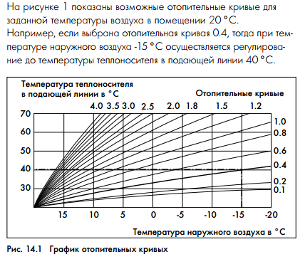

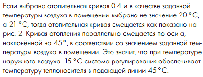

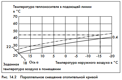

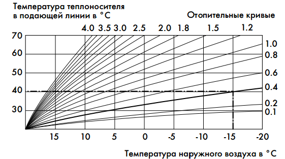

Странно это все. Я как раз думал что для подбора кривой, нужно оставаться в режиме "Модуляция" и желаемую температуру все-таки нужно устанавливать. Почему? Потому что, котел как раз в зависимости от установленной желаемой тем-ры смещает кривую.
Предоставленный график от Vaillant в описании, показывает кривые для температуры в комнате +20 С. Если же вы ставите желаемую температуру отличную от 20-ти, то идет смещение графиков в одну или другую сторону. Вот вырезки с описания

Все верно. Одно замечание.
Предположим у вас только уличный датчик. Вы выставляете ориентировочно кривую с графика вручную и котел сам меняет температуру подачи в зависимости от уличной температуры, НО согласно выбранной кривой! Если температура в помещении отличается от желаемой - вы вручную корректируете в нужную сторону кривую. Эта кривая описывает зависимость теплопотерь вашего дома от уличной температуры.
При подключенном дополнительно комнатном датчике температуры ( в вашем случае в калорматике) - калорматик сам контролирует комнатную температуру и САМ корректирует кривую для поддержания установленной температуры помещения. Некоторое время калорматик "находит" эту кривую (он ведь ничего не знает о вашем доме), а дальше сам управляет котлом согласно найденной кривой. Если по какой-то причине температура в помещении отклоняется от установленной - калорматик сам корректирует кривую управления ....
