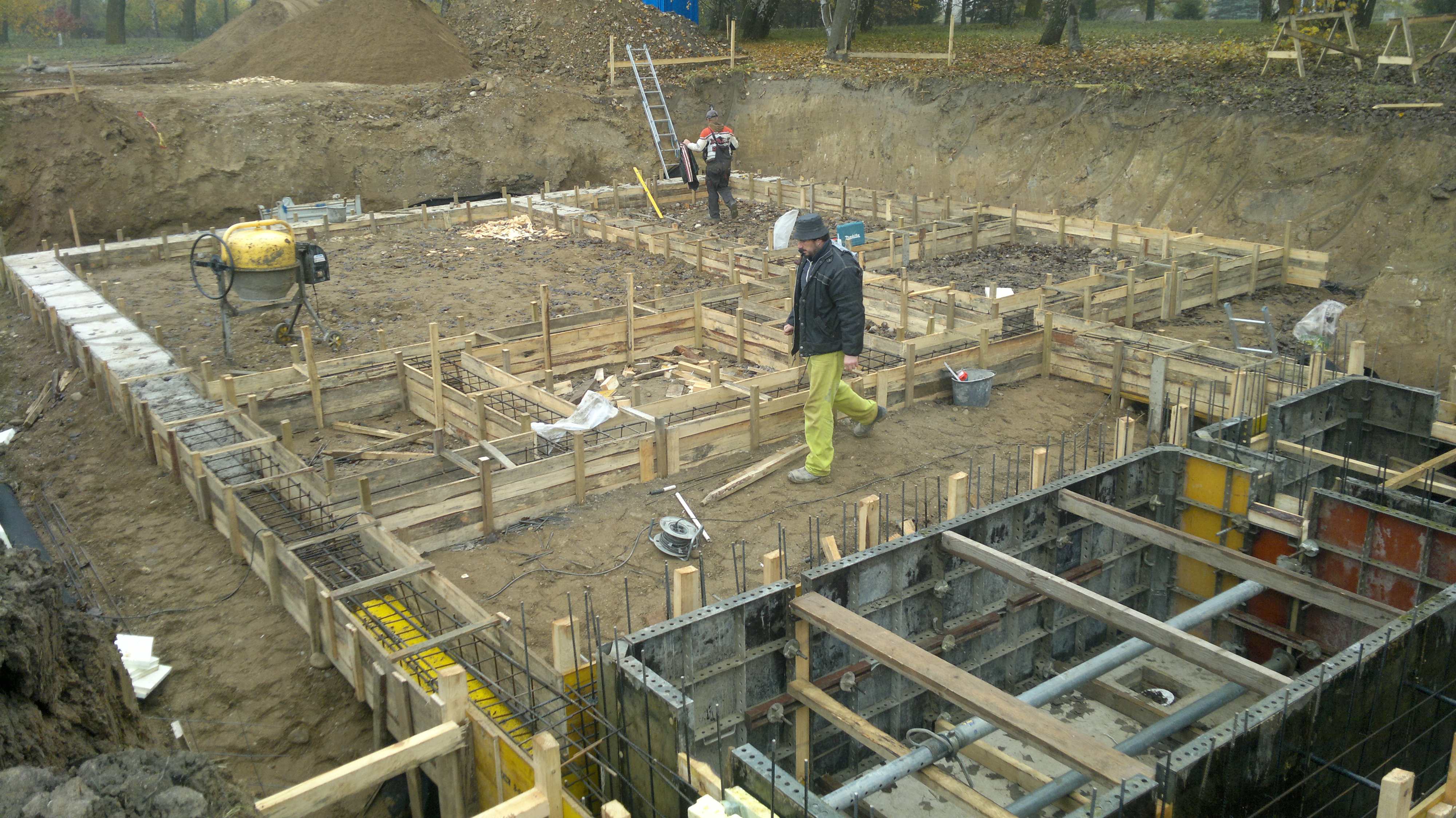

Vikctor Опубліковано: 16 жовтня 2013 Поділитись Опубліковано: 16 жовтня 2013 Уложили второй слой трамбовки 20см. Провели испытания на плотность со спецоборудованием. Результат превзошёл ожидания. Если не затруднит, то опишите подробнее этот момент испытания и сколько стоил этот процесс. Трамбовка первый слой похоже карьерный песок, а второй из чего? Вижу на фото вроде кучи песчано-гравийной смеси, но насыпь вроде опять из песка... Добавлено через 2 минуты Настелили гидроизоляцию и арматуру под фундамент бассейна. На фото под этим сообщением перехлёст арматуры в местах стыковки сантиметров 10. Каким бы ни был бетон и класс арматуры, но перехлёст должен быть ссантиметров 40 по минимуму. ИМХО. Посилання на коментар Поділитися на інших сайтах More sharing options...
Taros Опубліковано: 16 жовтня 2013 Автор Поділитись Опубліковано: 16 жовтня 2013 Если не затруднит, то опишите подробнее этот момент испытания и сколько стоил этот процесс. Трамбовка первый слой похоже карьерный песок, а второй из чего? Вижу на фото вроде кучи песчано-гравийной смеси, но насыпь вроде опять из песка... Добавлено через 2 минуты На фото под этим сообщением перехлёст арматуры в местах стыковки сантиметров 10. Каким бы ни был бетон и класс арматуры, но перехлёст должен быть ссантиметров 40 по минимуму. ИМХО. 1. Момент испытаний я лично не видел. Наблюдал мой человек. Плюс представители архитектор и строитель. Привезли какое-то оборудование и в трёх местах проверяли. Счёт выставили в 60 баксов. Да, там два вида песка с гравием. Немного на цвет различается. Песчано-гравийная куча для бетономешалки и на подсыпку была. 2. Насчёт перехлёста я не спец. Делали, как в проекте указано. Ещё раз заострю этот вопрос на стройке. Спасибо. Посмотрел ещё раз фотки и увидел, что в момент заливки бетона арматура была в 2 (или в 4 слоя) и как-то хитро там перехлёст был. 1 Посилання на коментар Поділитися на інших сайтах More sharing options...

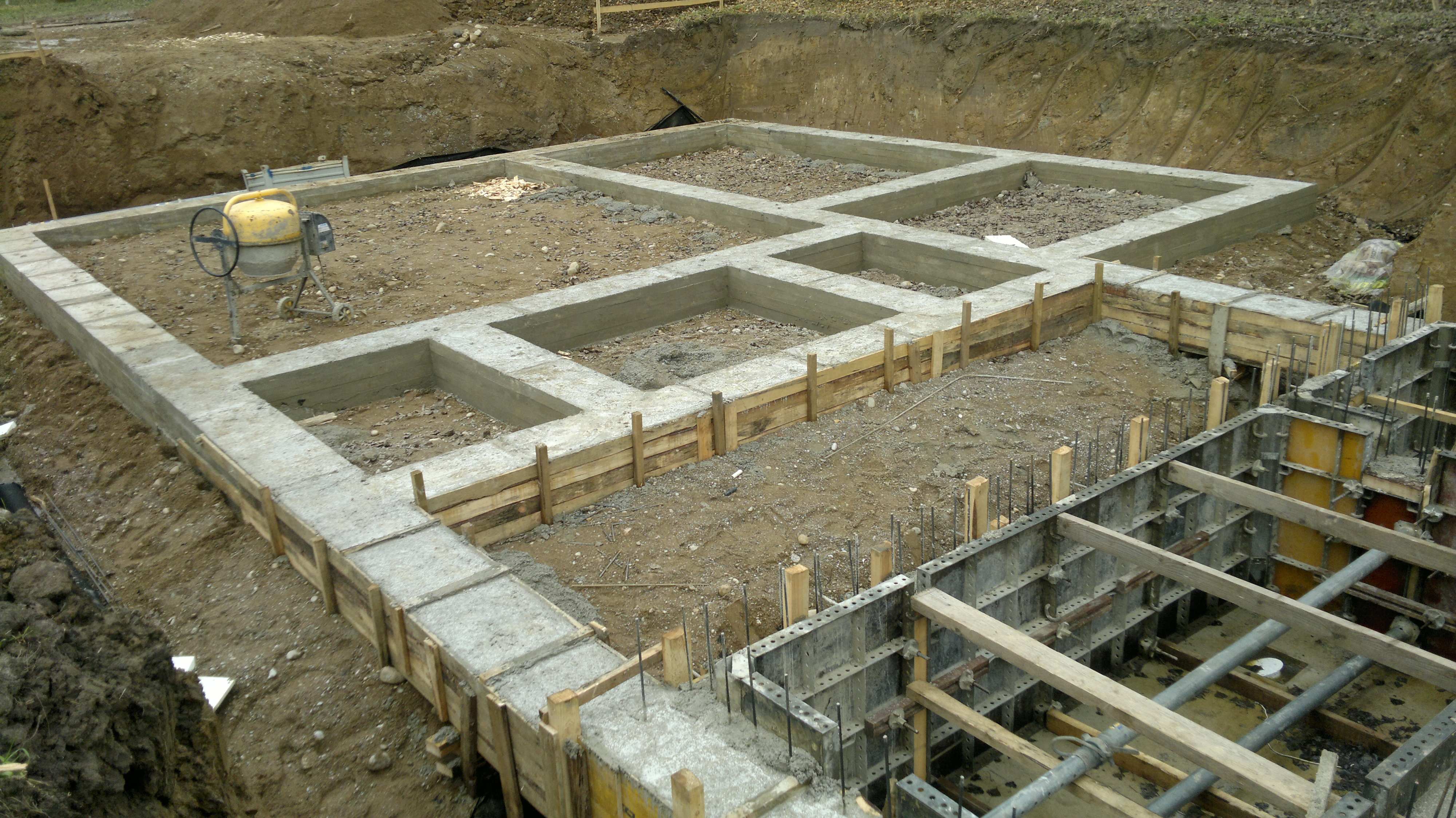

Taros Опубліковано: 16 жовтня 2013 Автор Поділитись Опубліковано: 16 жовтня 2013 Почти всё готово для окончательной заливки бетона. 1 Посилання на коментар Поділитися на інших сайтах More sharing options...

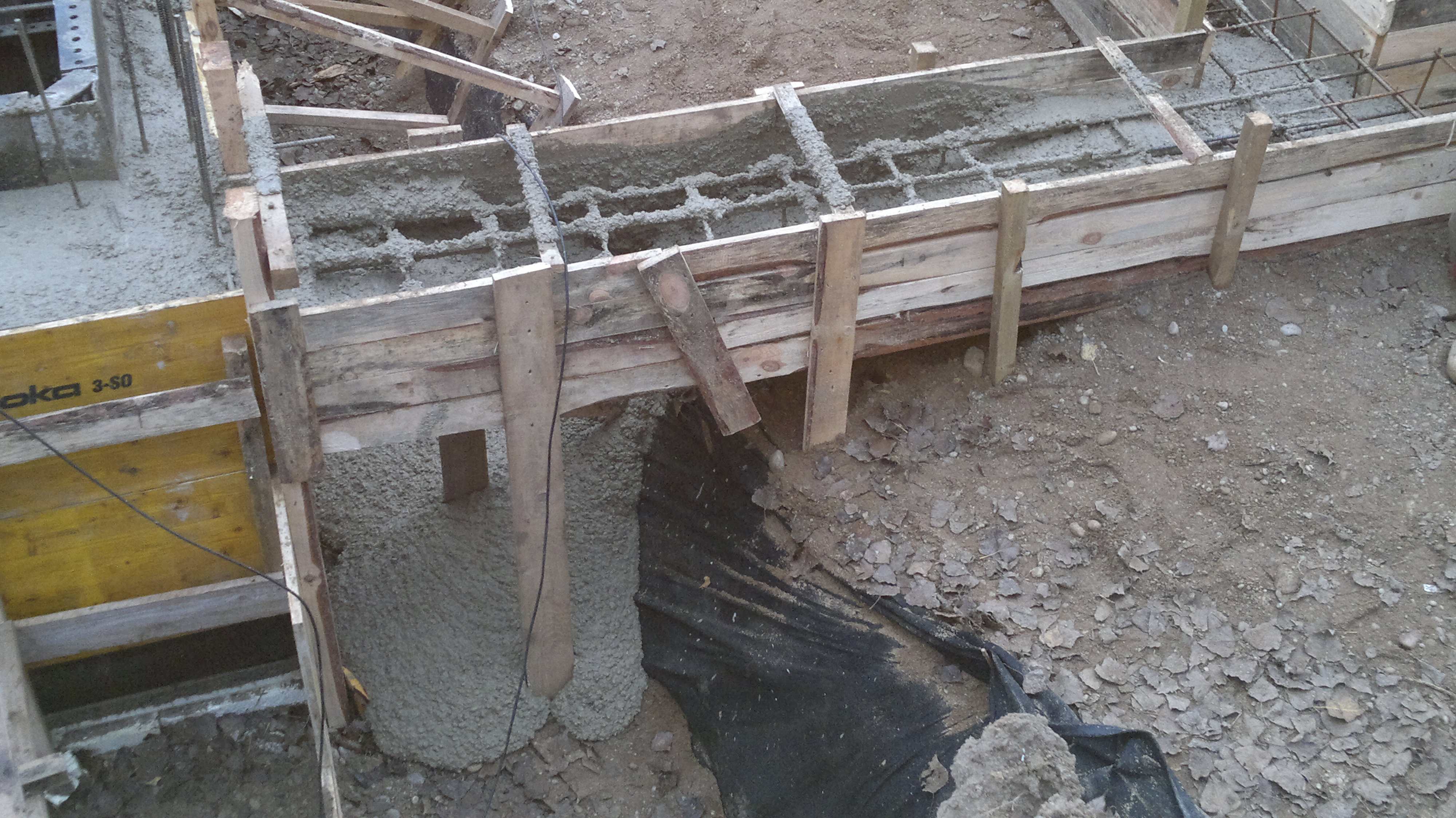

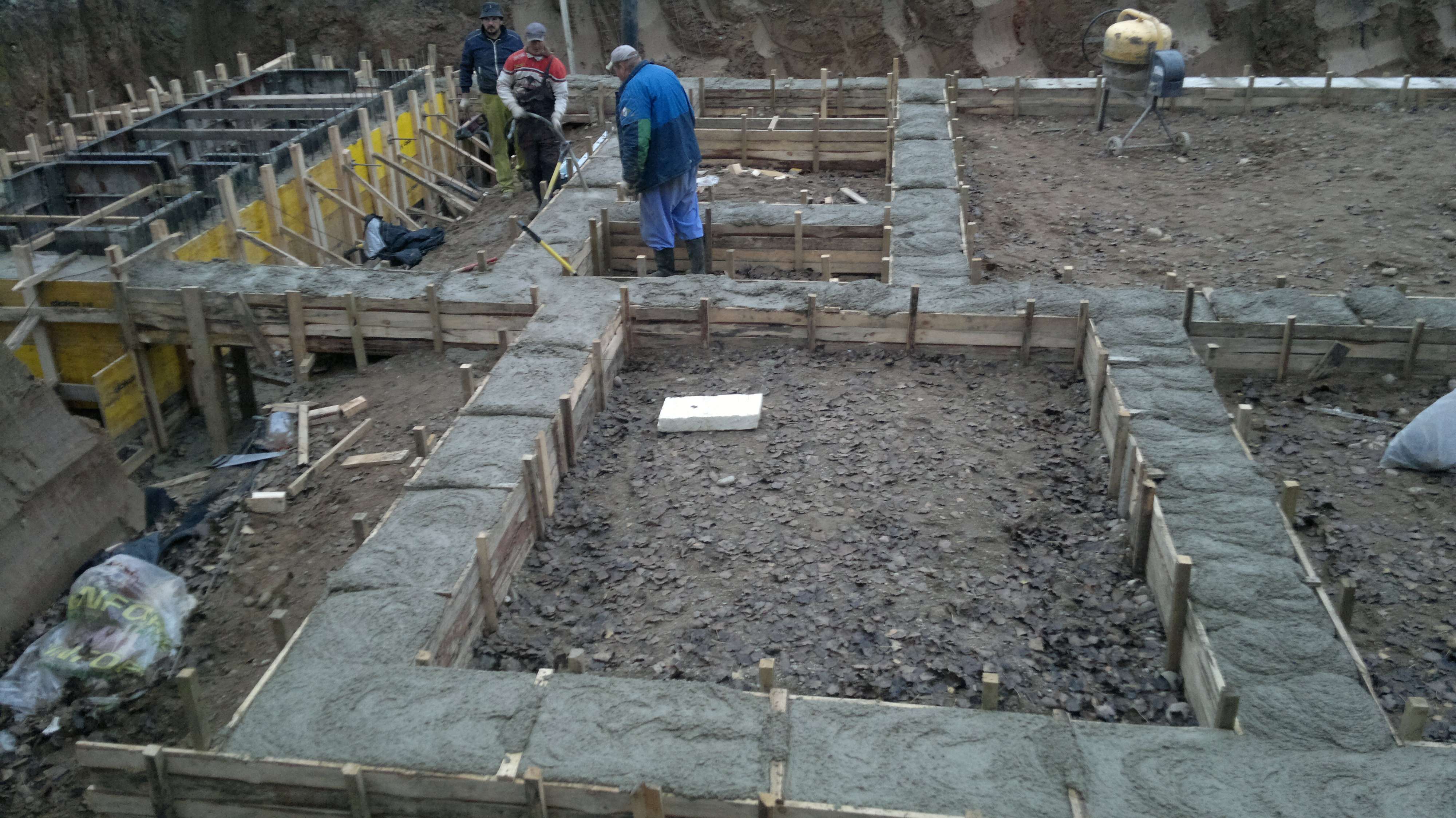

Taros Опубліковано: 16 жовтня 2013 Автор Поділитись Опубліковано: 16 жовтня 2013 Во время заливки произошла небольшая авария. Не выдержало дно опалубки. Примерно бочка бетона вылилась. Починили моментально не останавливая заливки. Кстати очень хотелось бы услышать мнение понимающих людей об этой вроде как не особо надёжной жёсткой связке дома с чашей бассейна. Посилання на коментар Поділитися на інших сайтах More sharing options...
Taros Опубліковано: 16 жовтня 2013 Автор Поділитись Опубліковано: 16 жовтня 2013 Трамбовали вибратором и разравнивали почти в темноте Посилання на коментар Поділитися на інших сайтах More sharing options...

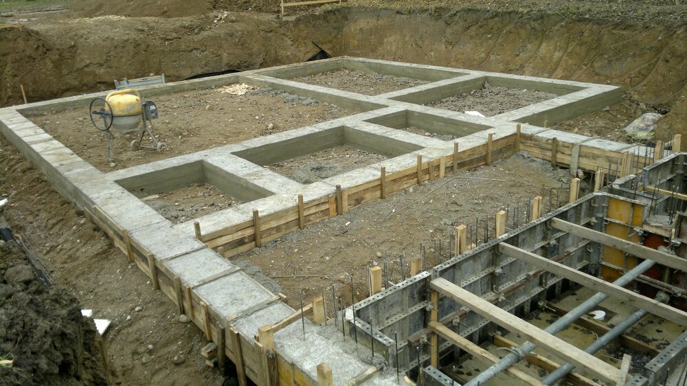

Taros Опубліковано: 17 жовтня 2013 Автор Поділитись Опубліковано: 17 жовтня 2013 Сегодня разобрали часть опалубки. Фундамент сразу стал выглядеть каким-то большим. 1 Посилання на коментар Поділитися на інших сайтах More sharing options...

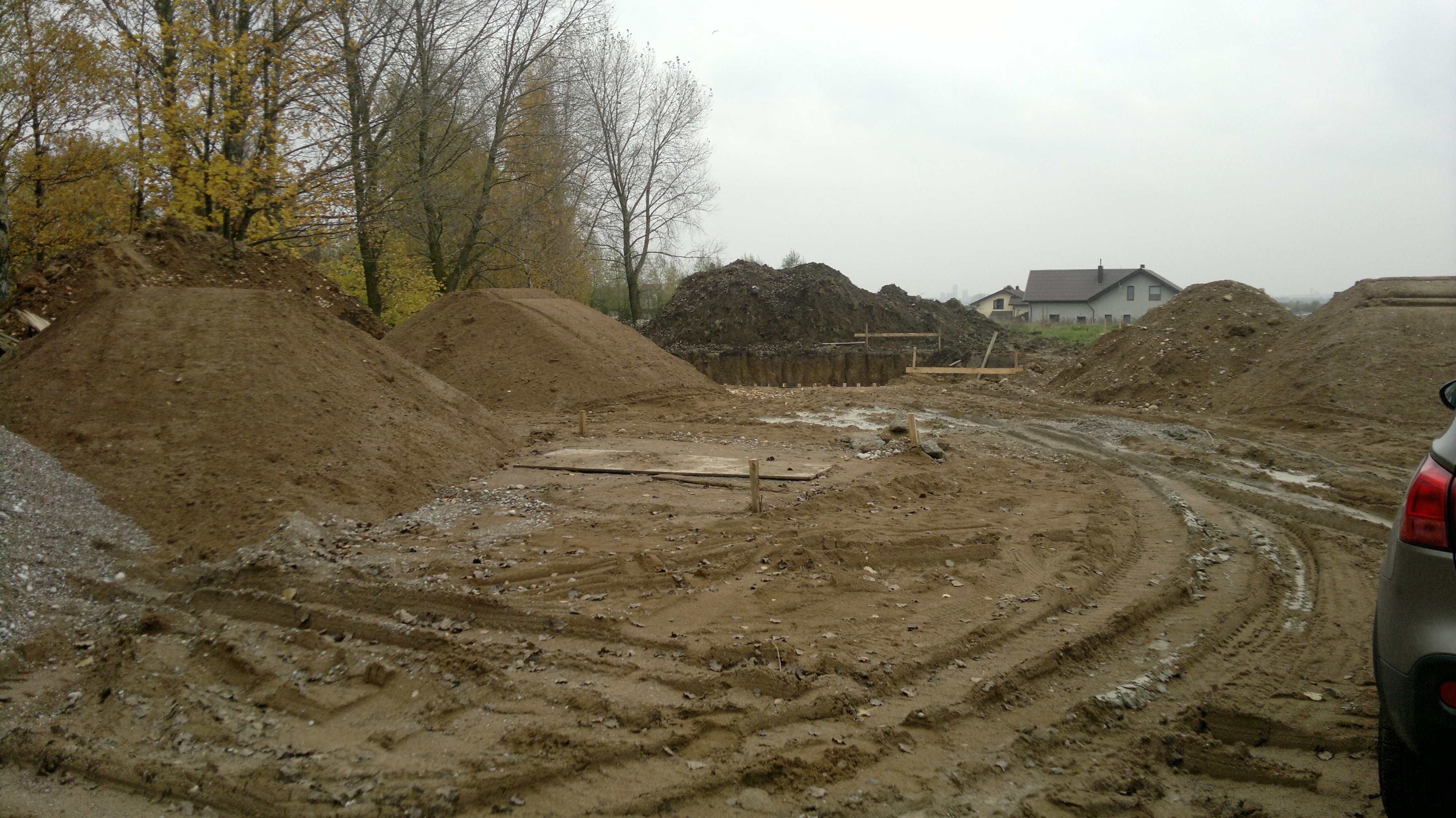

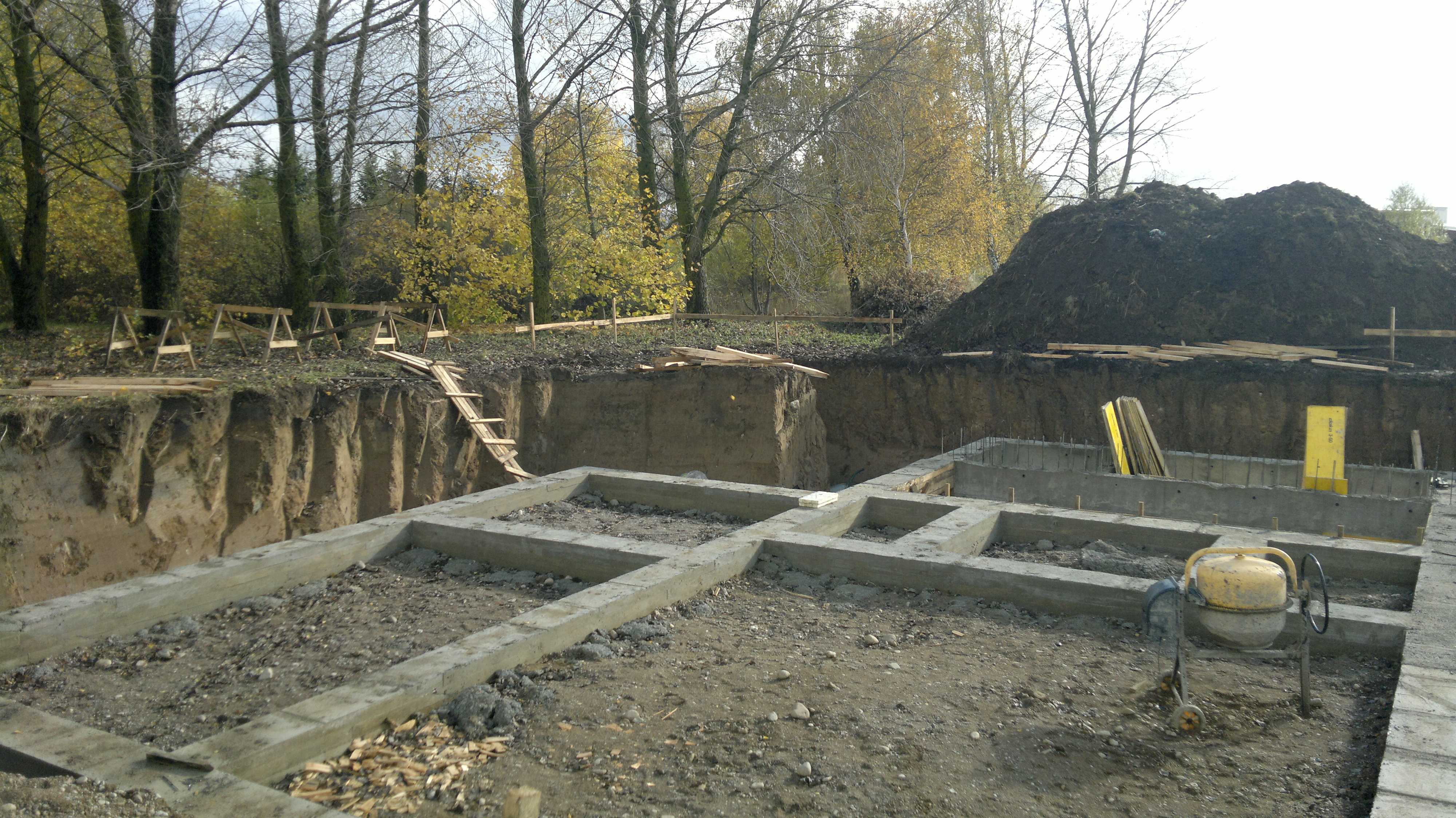

Taros Опубліковано: 17 жовтня 2013 Автор Поділитись Опубліковано: 17 жовтня 2013 Привезли песок и щебень для утрамбовки и подсыпки. Посилання на коментар Поділитися на інших сайтах More sharing options...

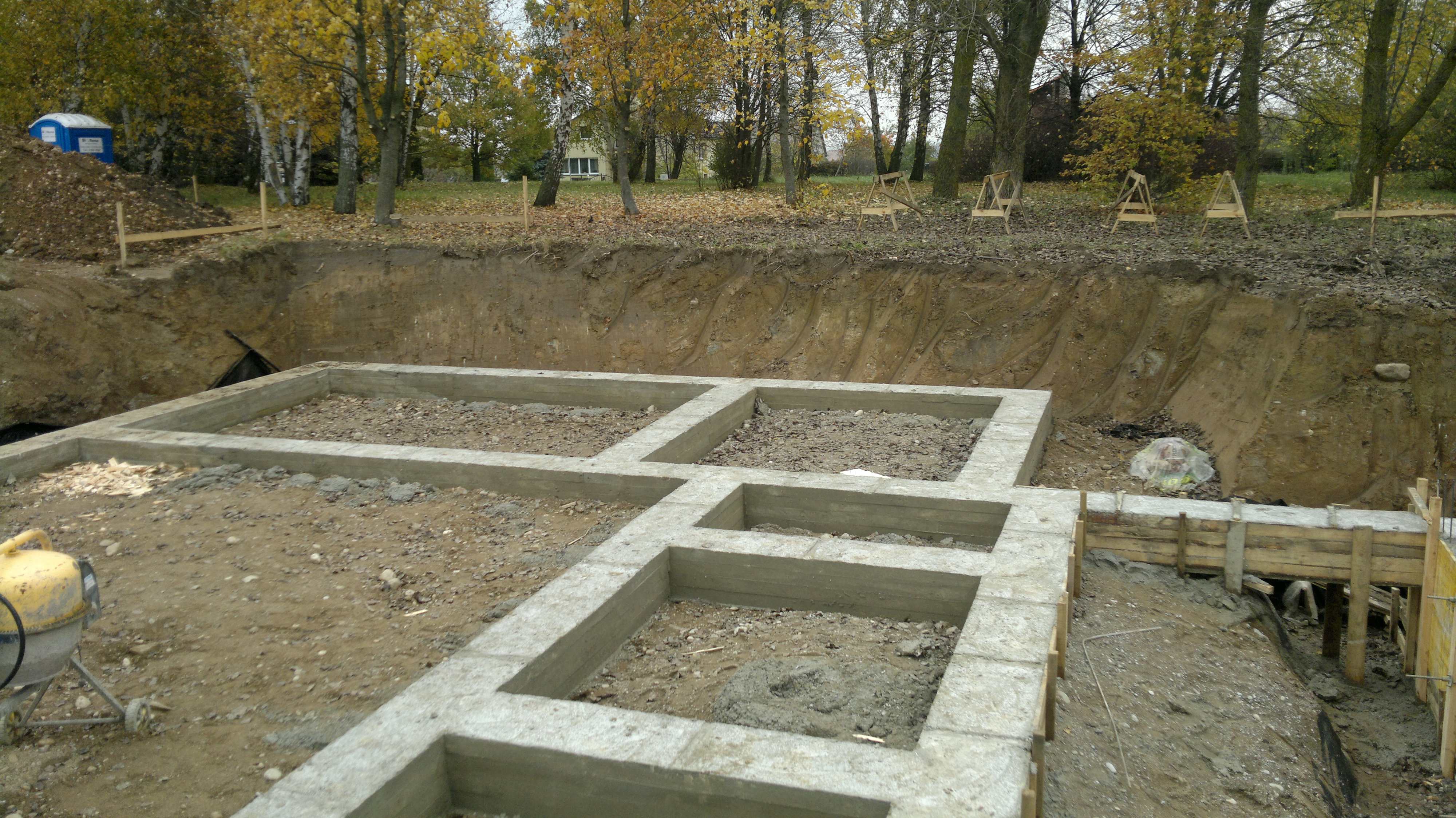

Taros Опубліковано: 18 жовтня 2013 Автор Поділитись Опубліковано: 18 жовтня 2013 Почитав кучу тем на форуме и не спав 2 ночи в раздумьях, решил, что всё пока по плану. Сегодня сняли почти всю опалубку. Лента выглядит неплохо. Пробежался с медицинским молоточком от а до я простукивая бетон. Звук везде одинаковый и не крошится. Но прошло всего 3 суток. Погода дождливая и температура от 5 до 12 тепла. Также сделал небольшой подкоп под лентой. Песок под фундаментом цементным молочком не промок и не затвердел. Значит и правильно сделали, что не обкладывали опалубку полиэтиленом. Также напряг конструктора прямо на его рабочем месте. Он мне долго доказывал, что смычки между фундаментом дома и чашей бассейна сделаны с 200 процентной прочностью, путём наполнения дополнительными слоями арматуры. Я обратил внимание на возникновение по этим смычкам мостиков холода. Было принято решение утеплить их дополнительно со всех сторон. По утеплителю. Утепление полуподвала по всему внешнему периметру планируется пенопластом толщиной 20 см. Материал EPS150. Вот такой фундамент после снятия опалубки. 1 Посилання на коментар Поділитися на інших сайтах More sharing options...

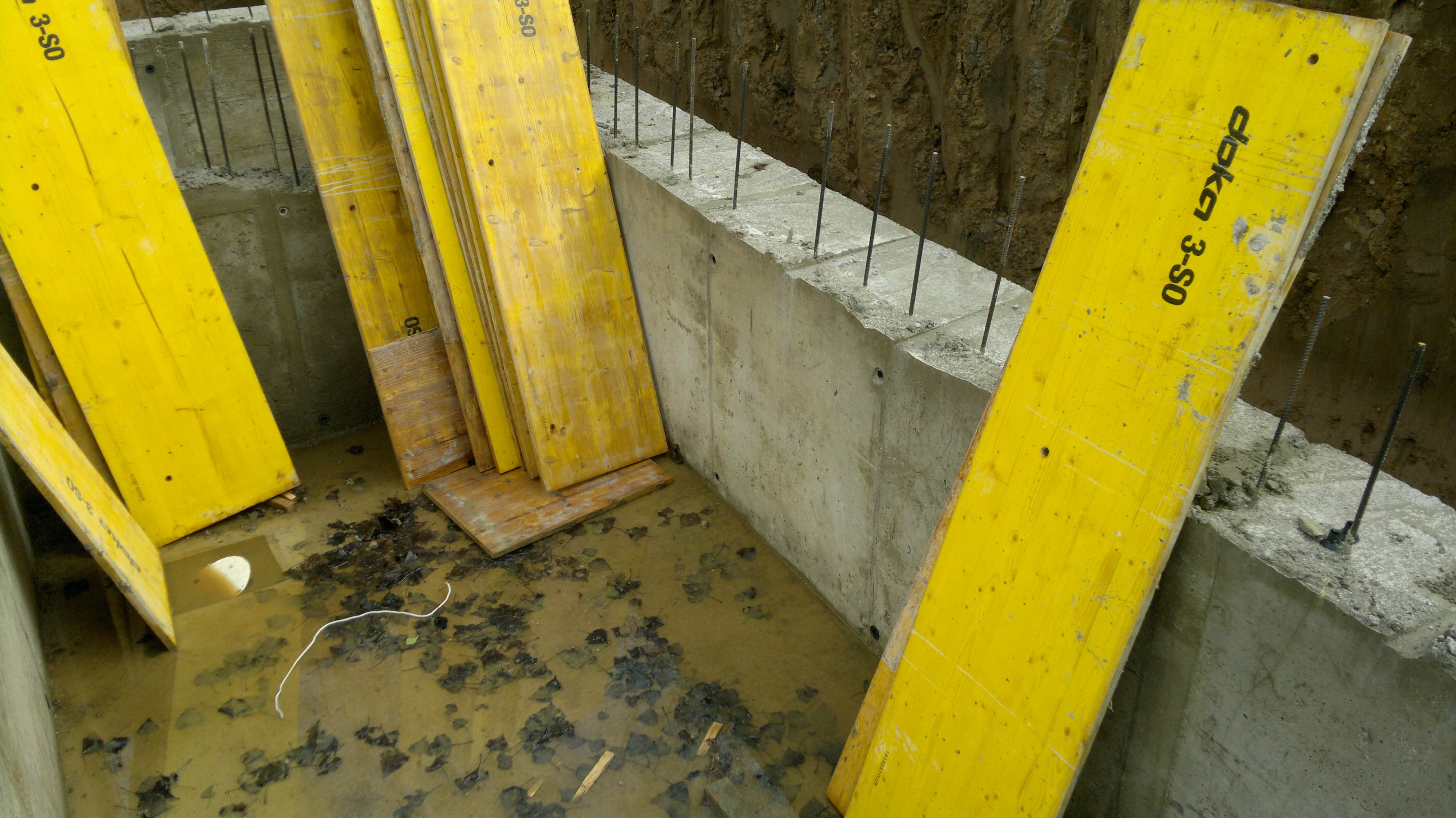

Taros Опубліковано: 18 жовтня 2013 Автор Поділитись Опубліковано: 18 жовтня 2013 За пару суток бассейн уже немного наполнился дождевой водой. 1 Посилання на коментар Поділитися на інших сайтах More sharing options...
