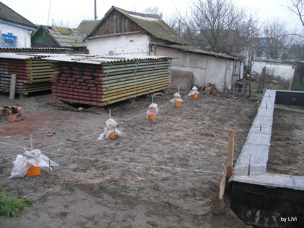

Установили в траншею пяточки, подвязали к ним длинную арматуру, поставили трубы, выставили все это дело по осям и снизу зацементировали:
(ссылка на изображение устарела) (ссылка на изображение устарела) (ссылка на изображение устарела) (ссылка на изображение устарела)

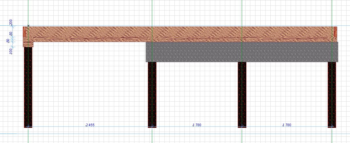

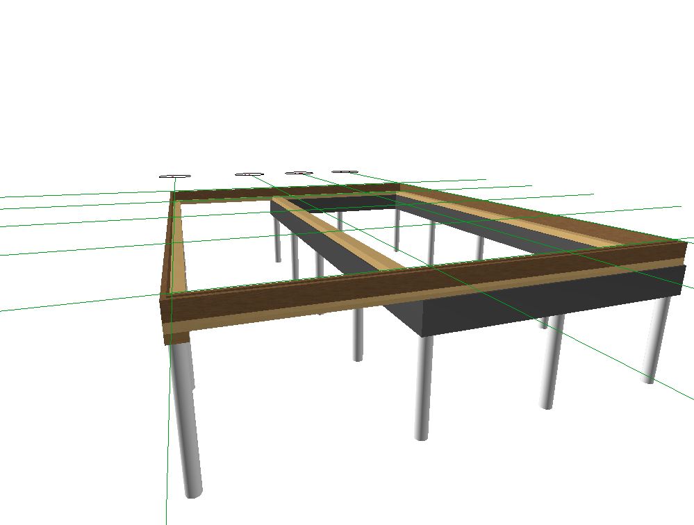

Вот как думаю объединять старый фундамент с фундаментом-расширением.
По столбикам бросается балка 200х100. Все отлито так, что верх этой балки будет в одной плоскости с сущесвующим ж/б ростверком.
По ней обвязка в два слоя плашмя доской 200х50, обвязка общая с домиком.
А по ней уже лаги пола и веранды и домика, а потом ОСП-3 - в итоге бедем иметь общую платформу.
И уже на платформу будут ставиться каркасные стены.
Для большего понимания сути чертеж в миниатюрах.

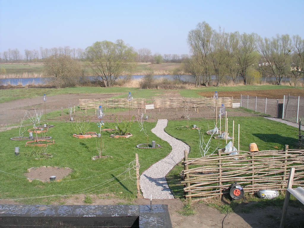

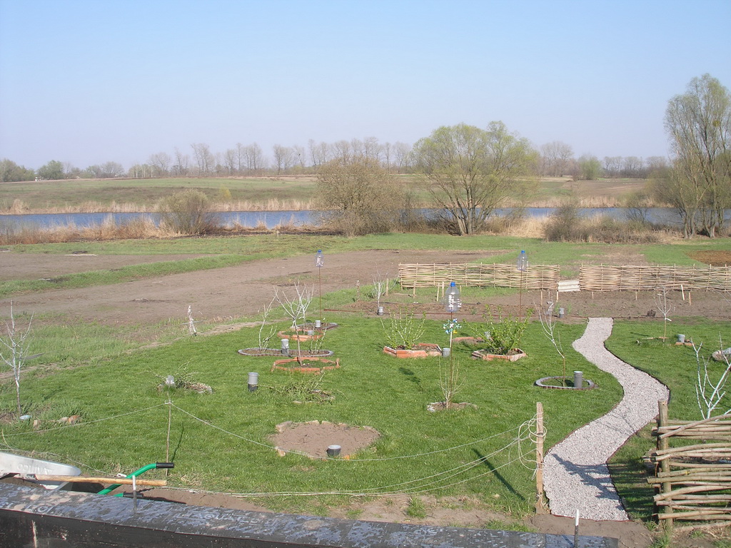

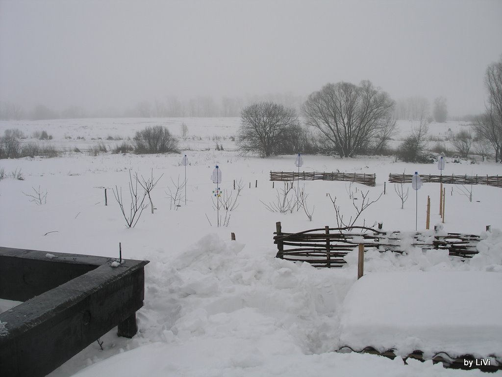

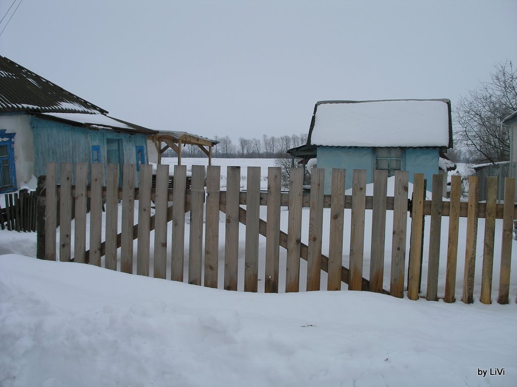

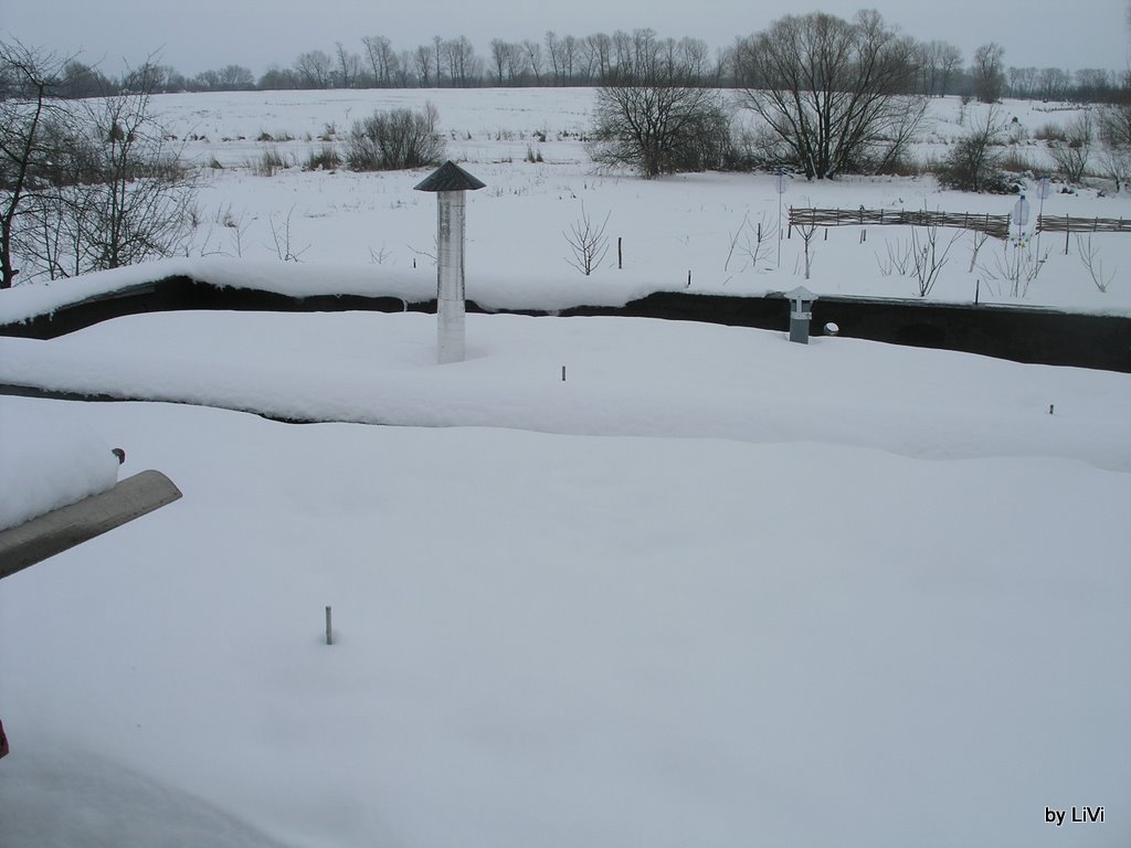

Ух! Наконец-то прошла суровая зима, которая началась у нас в 10-ых числах декабря и закончилась сходом снега 3 недели назад.
Фото зимы прилагаются (на фотках -27).
За зиму и начало весны сделали небольшой запас материалов на стройку: гвозди, крепеж, утеплитель, пиломатериалы, трубы канализации, трубы водопровода, электрический кабель для ввода в новый дом под землей, кое-какой инструмент...
В мини фото как мы привозилы Изовер для утепления пола. :)
Ввиду того, что хостинг фоток из этой темы приказал долго жить, напомню чем все закончилось в прошлом году, до начала зимы (фото в мини).

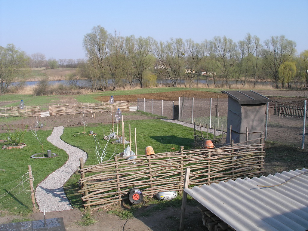

Ну вот, а теперь фотки с этих выходных.
Занимались благоустройством и подготовкой к началу стройки.

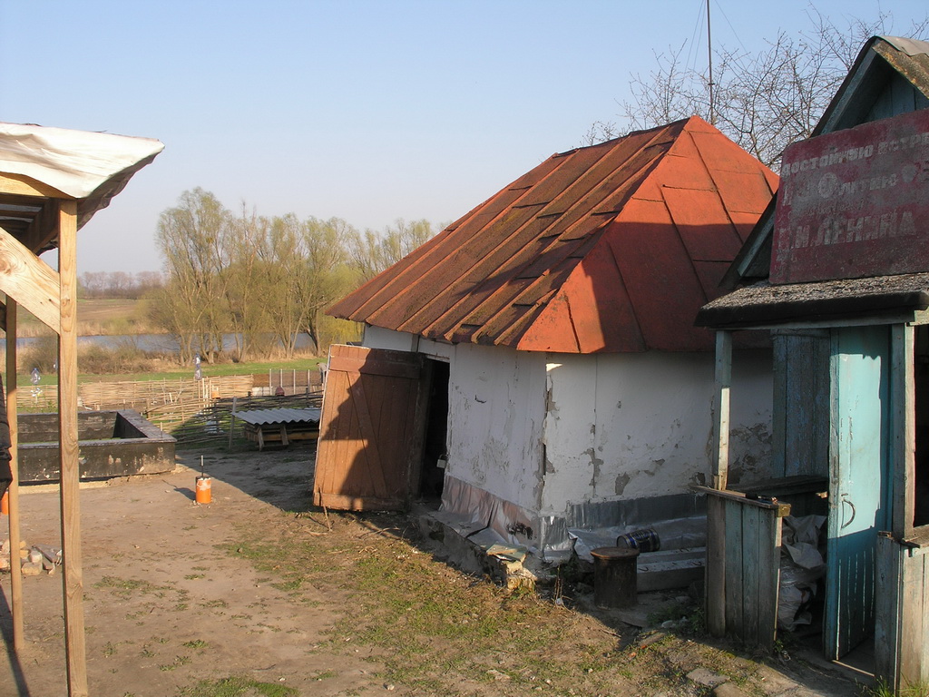

Белому сарайчику с красной крышей там где он стоит, явно не место, поэтому его очистили и отдали под снос местному населению - обещали пустое место к следующим выходным, поглядим!
Газон почти отошел после зимы, был после вычесывания на прошлых выходных удобрен и в этот раз впервые в сезоне пострижен. С зимы вышел на 4-ку, на мой взгляд.

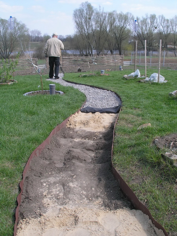

Сделали пару дорожек, по самым протоптанным траекториям :), как будто бы по науке.

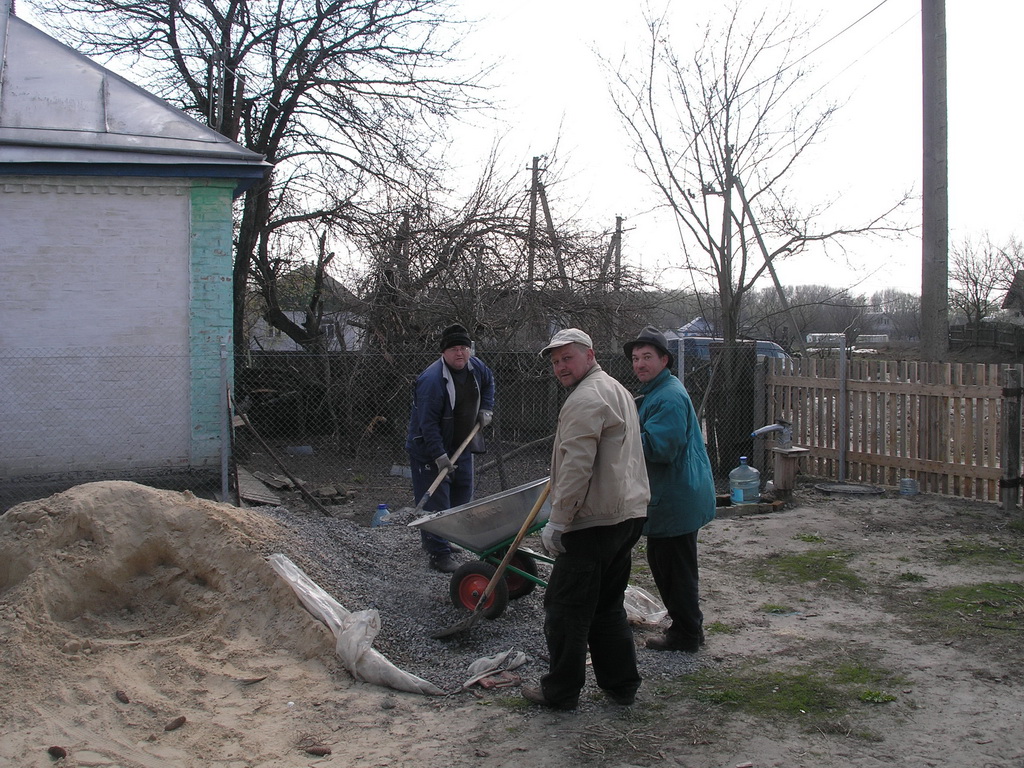

Готовимся копать траншеи под водопровод к дому и в сад, силовой кабель, канализацию.
Завезли песка на засыпку кабеля и водопровода.

У вас столбики под террасу оранжевого цвета. Это что за материал?
Труба внешней канализации со стенкой 3,2 мм диаметром 150 мм.
Значит не я один использую канализационные трубы для столбиков.
С пластиком работать значительно проще, чем с асбестоцементом.
Да, но АЦ трубы имеют собственную неплохую несущую способность, чего не скажешь о пластике.
Основной фундамент (под ж/б ростверком) выполнен из АЦ труб.

Зато она гладкая и если будет пучение зимой, то за нее труднее ухватится. Перестраховаля на всякий случай. :)

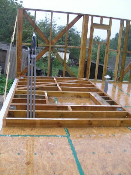

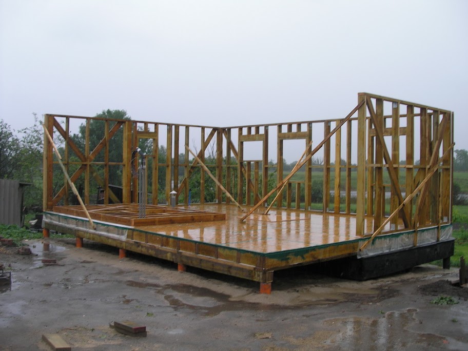

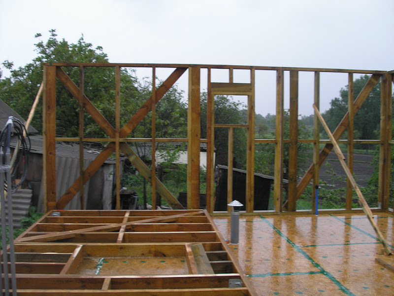

А мы тем временем собрали еще 2 фрагмента (8 метров) стен.
Один поставили, а второй не успели - полил дождь как из ведра.
Так и оставили его лежать на платформе.
Дождь в этот раз был неумолим, шел раз 10 за день, но понемногу...
Работали вдвоем.
Делаю вывод: работая в двоем (тот кто все делает и помошник, типа, помочь перенести, подержать) можно смело собирать и устанавливать (по хорошей погоде) метров 6 стен за день.
Если два человека все делают одинаково, то метров 10 легко.
