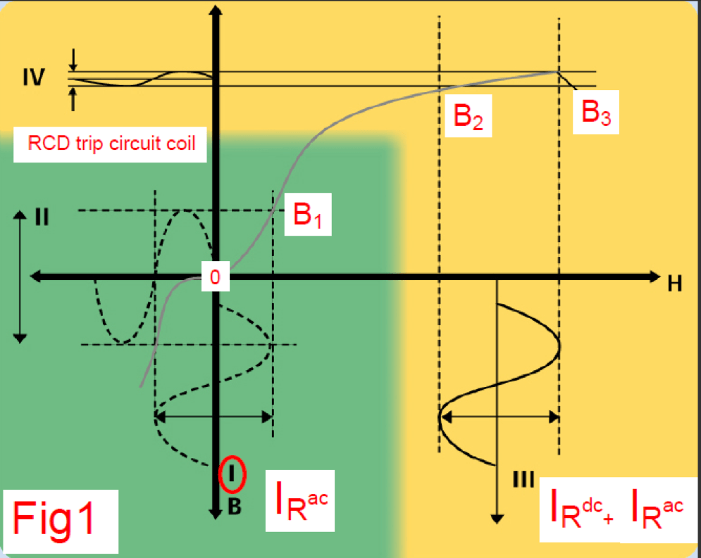

Вот что пишет Doepke:
"... Почему УЗО типа АС не реагирует на пульсирующие токи утечки? Вспомним кривую намагничивания - зависимость индукции магнитного поля В от напряженности Н - это так называемая петля гистерезиса.
Пульсирующий постоянный ток неисправности не вызывает срабатывания обычного устройства из-за того, что сердечник трансформатора тока размагничивается только до уровня остаточной магнитной индукции. В результате слишком незначительное изменение магнитного потока индуцирует напряжение, величины которого недостаточно для срабатывания магнитоэлектрического реле.
В УЗО типа А эта проблема решается за счет применения материала сердечника с предельно высокой магнитной проницаемостью. Вторичная цепь после внесения в нее незначительных изменений может создавать повышенное индуцированное напряжение. Это достигается за счет подключения пассивных элементов – например, конденсаторов с целью образования резонансного контура, в котором индуцированное напряжение повышается до уровня, достаточного для срабатывания реле.
Этот принцип основан на использовании особенности пульсирующего постоянного тока неисправности, заключающийся в том, что такой ток всегда имеет почти одинаковый период нулевого тока, известный как «мертвый период». В течение этого периода сердечник обесточен, а заряженный конденсатор начинает в резонанс отдавать в цепь накопленную энергию. Таким образом, величина магнитного потока меняется, а индуцируемое напряжение, соответственно, повышается."

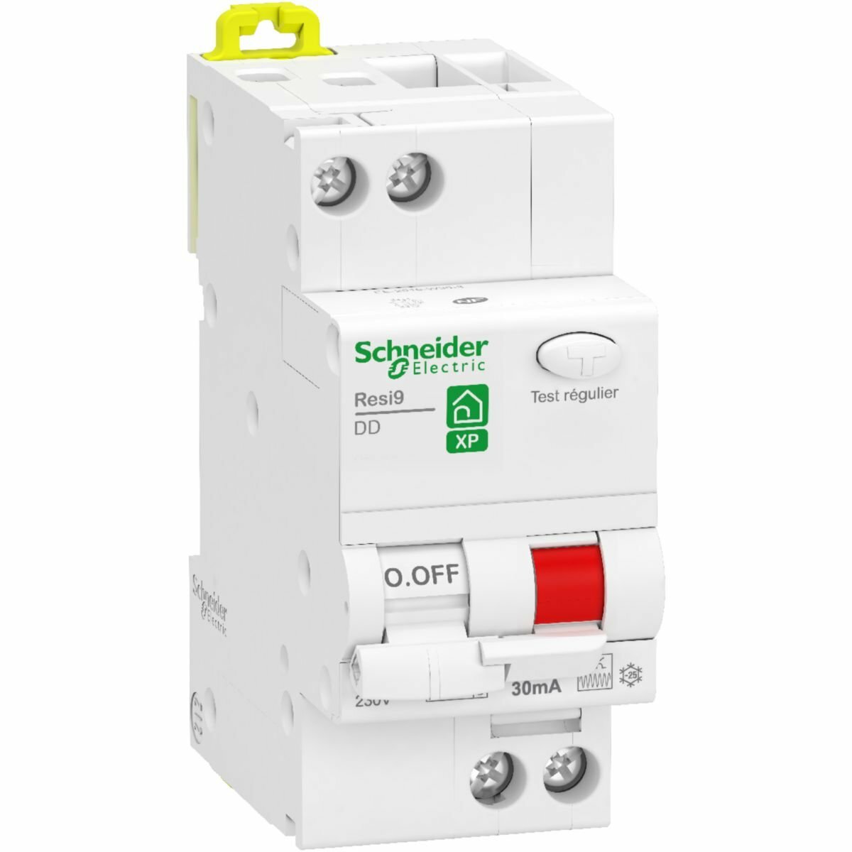

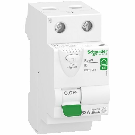

SE Resi9 2017 г. для Франции. ВДТ, АВДТ тип А-Si, тип F-Si.
blog.formatis.pro/resi9-2017

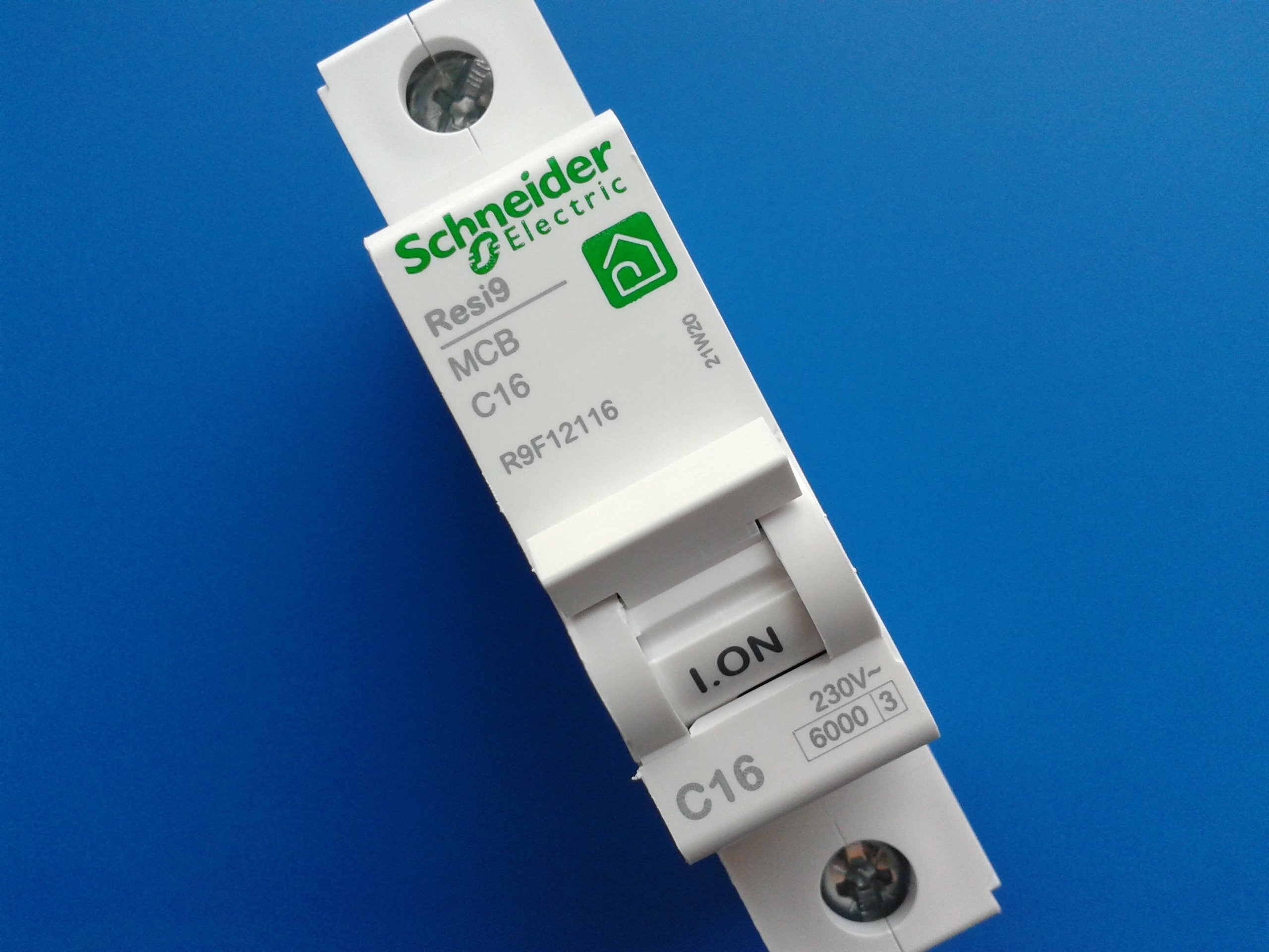

1 час назад, Dendnepr сказал:
В смысле "для нас"?
На фото же обычный автомат. Не УЗО
В новой Resi для нас есть УЗО тип А.
Автомат - это я просто так добавил. Увидел на базаре и взял один посмотреть. А во французской серии по ссылке автоматы вообще на 3 килоампера.
На Шнайдере мир клином сошелся? Чтобы не быть зависимым от одного бренда у меня ПОСЛЕДОВАТЕЛЬНО стоят УЗО Хагер типа А и ДА Шнайдер типа АС. Оба электромеханические. Шах и мат :) .
