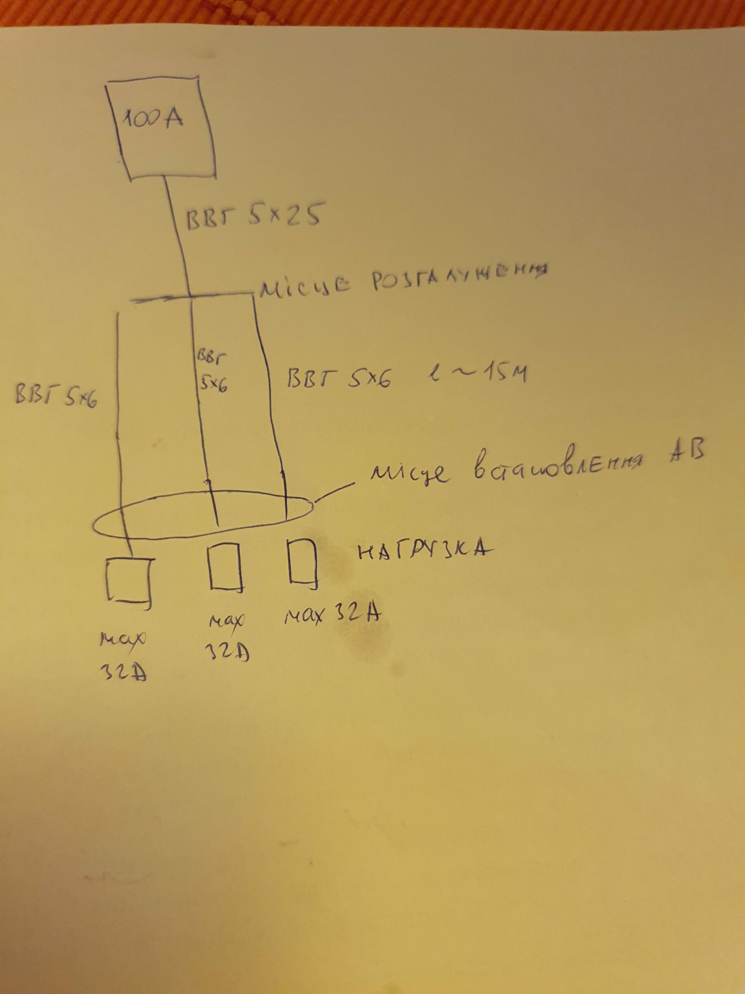

Всем доброго дня. Возник вопрос по месту установки автоматов, помогите пожалуйста желательно со ссылкой на нормативку.
Есть кабель 5х35 защищён автоматом 100 А.  Этот кабель с помощью клемм разветвляется на три кабеля 5х6. Длина кабелей 5×6 около 15 метров. Максимальная нагрузка на кабель 5×6 - 32 А.  Непосредственно перед подключением нагрузки установлены автомат на 32 А и узо 40/0,03 А. Возник вопрос по защите кабеля от места разветвления до нагрузки. Нужно ли переставлять автомат 32 А непосредственно в место разветвления ( это крайне неудобно)? Логика такова- от перегрузки защищает автомат на 32 А непосредственно перед нагрузкой, при КЗ сработает автомат на 100 А, защищающий кабель 5×35. Спасибо заранее.
В месте разветвления удобно поставить автомат на каждую линию. И защита и можно отключать индивидуально

Якими нормативами?
18 часов назад, Dars сказал:
Якщо ви просто переставите АВ, то хто ж тоді буде захищати кабельну лінію?

Доброго дня. Цей автомат и буде, але місце розгалуження розташовано дуже незручно для обслуговування, тому і виникло питання, можливо чи ні захищати кабель ні на початку лінії,  а в кінці.
Додав схему приблизну.20221124_192103.thumb.jpg.60e1739af6e59a87db5a22085307dfaf.jpg

5 годин тому, Dars сказав:
Можете спокійно робити як на схемі і всі лінії будуть адекватно захищені. У вас майже подвійний запас по дротах, тому єдиним слабин місце може бути хіба вузол розгалуження, якщо неправильно зробити з'єднання.
16 часов назад, volomoto сказал:
Дякую. А з точки зору нормативної документації цю схему підключення можливо обґрунтувати?
