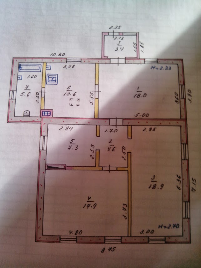

Какой трубой делать тёплый пол? На днях общался с другом, у него свой маленький заводик по производству каких то сложных инструментов, так вот он жаловался что металопластиковые трубы - херня, все потекли, и после того как поменял на другие - снова все потекли. Поэтому он категорически советовал и настаивал на... меди! Ну я конечно в осадок выпал, медь то огого какая дорогая. Да и к металопластику я спокойно отношусь, у меня в квартире пол в ванной 11 лет простоял и ничего. Там была кинута труба от полотенечника и она все 11 лет круглосуточно жарила, не потекла же.
Вобщем хотелось бы советов по поводу трубы на тёплый пол.
Сразу хочу сказать что котёл хочу взять хороший конденсационный, отопление буду делать без радиаторов, исключительно тёплым полом.
Повторюсь ещё раз с планом домика. Как видно из плана у меня есть три большие комнаты (более 12 квадратов) и 4 маленькие (меньше 12 квадратов). Коридор №2 и тамбур №I не считаю. Правильно ли я понимаю что в большие помещения нужно прокинуть по два контура тёплого пола, а в маленькие - по одному? Ну чтобы контуры получились не слишком большой длины (не более 80 квадратов).
Из комнаты №5 планирую делать санузел. будет их ДВА. В имеющемся на данный момент (№7) будет стиральная машина и сушильная машина у одной стены короткой, унитаз и биде у другой стены, раковина и гладильная доска (наверное откидная, если не получится - поставлю обычную раскладную). Биде можно юзать для мытья обуви, есичё, санузел то будет дополнительным.

OLIVIN, , большое спасибо!!! Ваши советы буквально слово в слово совпадают с моими желаниями! удивительно! :) Я именно собираюсь тёплый пол делать по всему дому, полностью без батарей. И пол целиком менять буду.
Вот про туалет правда не совпали у нас идеи... Хочу убрать его. У меня участок в два раза меньше (6 с половиной соток), так что он там не в тему ))
Потапапа, я пообщался со своей женой, она у меня дизайнер, и в некоторых вопросах с ней консультируюсь, она умничка. По поводу теплых полов по всему дому возникли разногасия. Могут возникнуть проблемы с влажностью в доме и температурой ( в доме влажность должна быть 60%, температура около 22 градусов, в спальне температура вообще рекомендована 18 градусов). Наберите меня 0953604040, проще пообщаться по телефону.
Если участок у Вас небольшой, то однозначно, засыпайте туалет.Только тоже по уму надо сделать.
Уверен что вы немного напутали в этом вопрос. Я четыер года назад, когда родился первый ребёнок, тщательно штудировал этот вопрос (про влажностьв помещении) и теперь знаю и понимаю что и как тут происходит. Если вкратце - то влажность понижается в помещении из за того что большая разница температур между улицей и жильём, это раз. А чем нагрели воздух - это не особо важно.
Причём в случае с тёплыми полами для влажности будет ещё один положительный момент - при обогреве тёплым полом в помещении можно держать температуру на пару градусов ниже чем при обогреве радиаторами, комфорт при более низкой температуре.

Почему многие советуют не стелить тёплый пол там где будет стоять мебель? Ну неужели от 25-30 градусов мебель рассохнется???
А если эта мебель - кухонная, стоящая вдоль окна? Сейчас у нас кухня расположена вдоль окна и прям за мебелью осталась батарея. Как раз в этом месте находится мойка. так вот прикол - из за батареи мойка всегда сухая! :D Мне почему то кажется что если под кухонной мебелью стоящей вдоль окна протянуть тёплый пол - то хуже не будет, тем более что это - наружная стена здания и самая холодная, тут надо греть полюбому... да-не?

Как быть с покрытием на пол? Ну все помещения кроме двух спален мы хотим выложить плиткой, а вот спальни... Ну ламинат на форуме уже многие зачмарили, да и я сам как то к нему подозрительно отношусь, ну как то не нравится мне бумага прессованая на тёплом полу, чёто кажется что швы будут туда-сюда расходиться... Линолеум? Плитка?... хочется чтобы не дорого было, красота и моднявость - на последнем месте. На первом - удобство, потом практичность.
Что придумать для мытья грязной обуви и где это расположить?
где втулить распределительный щиток? Сейчас висят пару автоматов в коридоре №2, но чёто мне кажется что неудобно там, надо бы где то у входа чтоли...

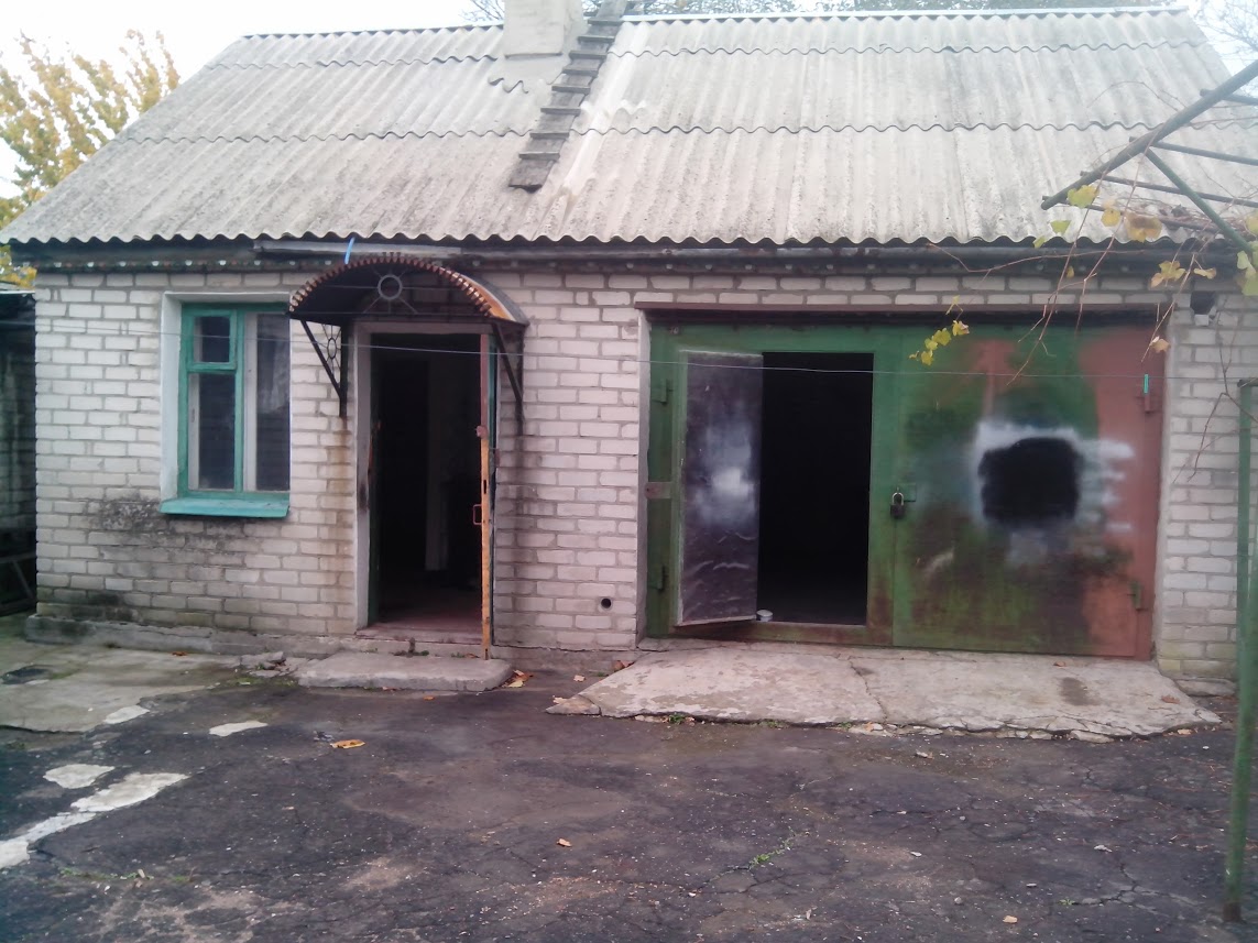

Принципиальный вопрос: как обозвать новым названием летнюю кухню? :D раньше этот домик был летней кухней плюс гараж. теперь я там хочу забабахать себе кабинет (вместо кухни) и склад ненужностей (ввместо гаража), машину планирую ставить на улице (возможно навес сделаю). Вот ниже фотка этого домика, в котором слева дверь - вход в летнюю кухню (две комнаты, в первой котёл стоит, вторая жилая), справа ворота гаража (очень классный гараж, кстати!)
Гостевой дом, резиденция (летняя), гнездо, резервация, ставка, штаб, офис, студия, мастерская, медвежий угол, территория свободы.. и т.д.

Мы посовещались и я решил: называть домик летней кухни будем теперь для простоты идентификации офисом .

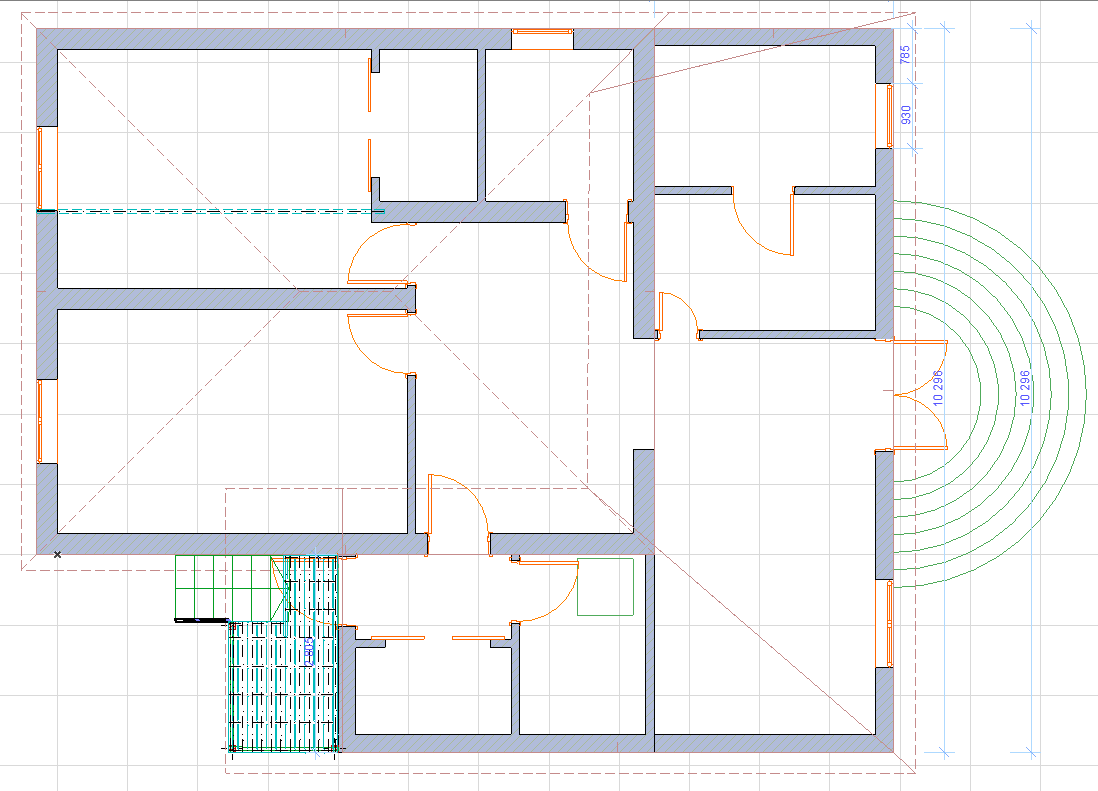

Вот план который у меня уже выресовывается с переделками, благо я все делаю сам и умею это делать хорошо. (не криворук)
Буду также делать по всему дому ТП. Батареи нахрен нужны, опыт показал что это лишние траты.
